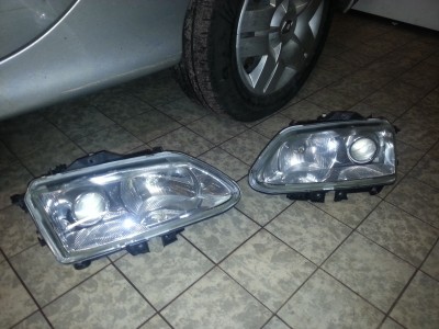

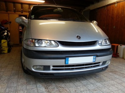

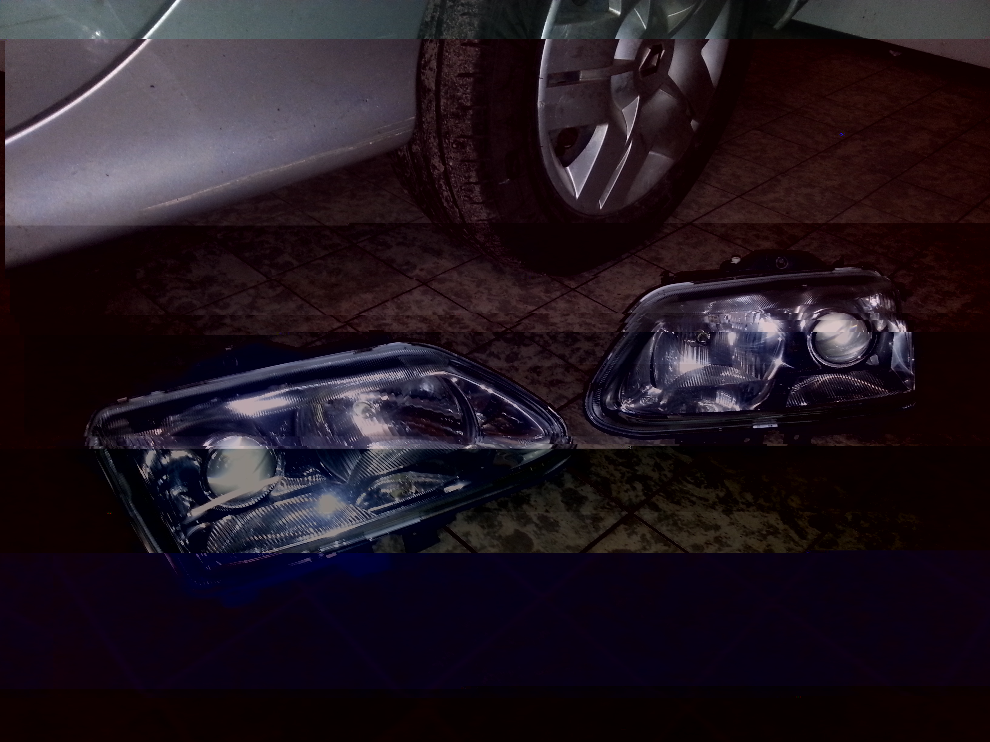

voila ...........montage des xenon ..............reste a monter la nouvelle calandre et le systeme de lave phares ......................
- Messages : 4404
Re: espace lll 1998
Sacré boulot Alain,
on peut dire que tu ne fais pas dans la demi-mesure
Pour les Xénons, le contrôle d'assiette automatique est sur le phare lui-même ?

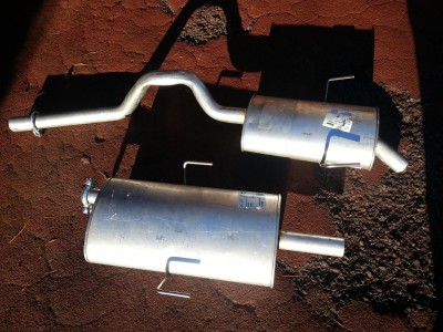

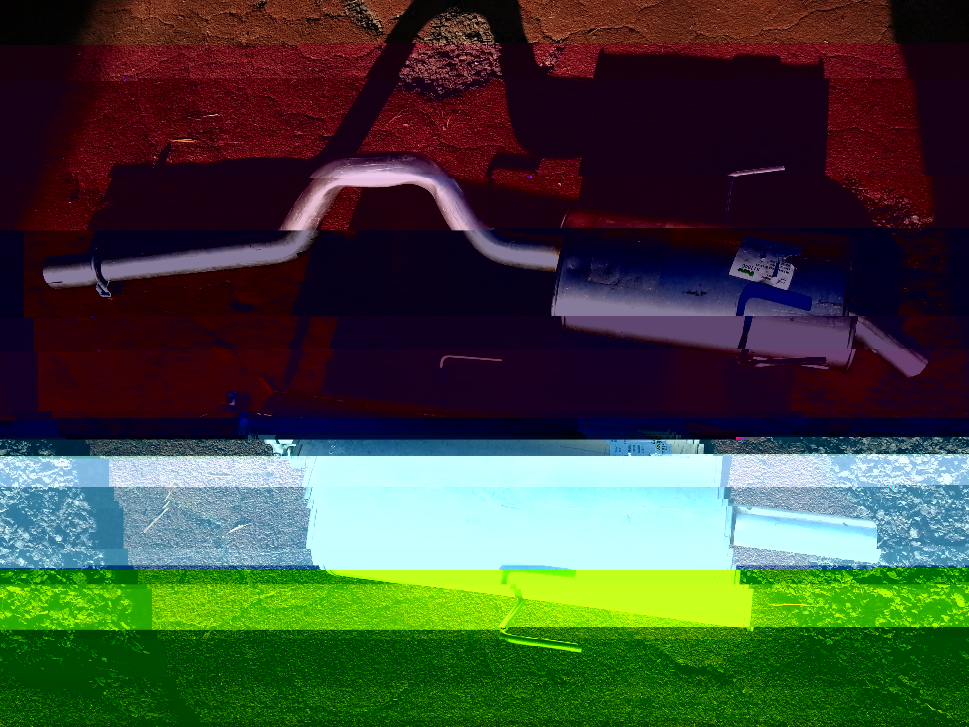

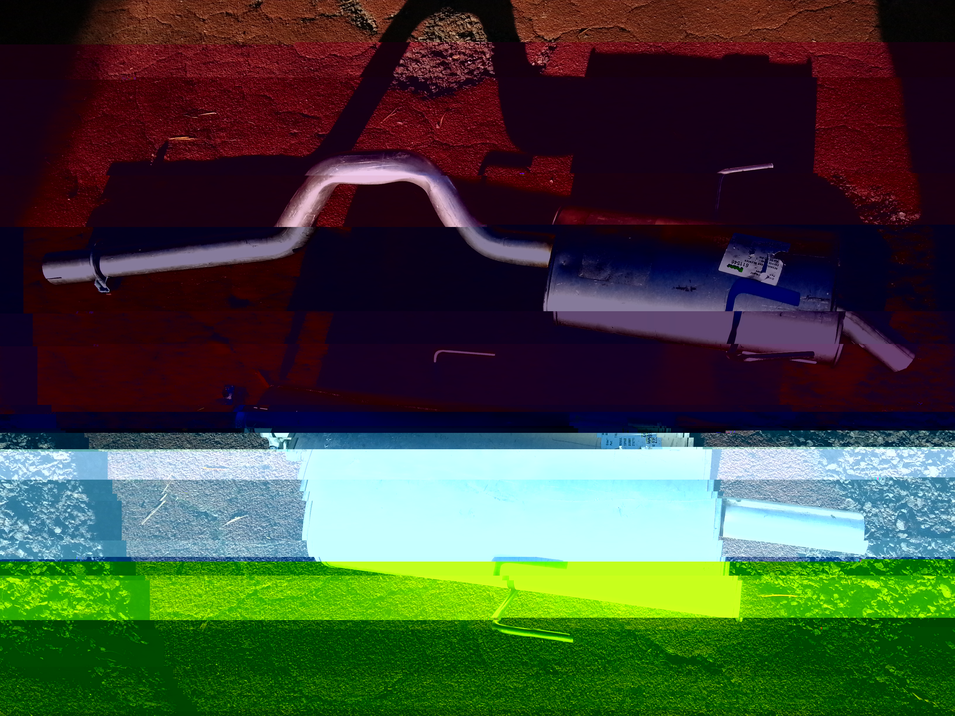

aujourd'hui montage de l'echappement ............................le prix pique un peu

- Messages : 4404
Re: espace lll 1998
Salut Alain,anciensafraniste a écrit :aujourd'hui montage de l'echappement ............................le prix pique un peu![]()
Il faudrait que je change le mien aussi (le détente et le silencieux), mais avec le froid je repousse un peu
Sinon techniquement, c'est compliqué à faire si on ne touche pas au catalyseur ? Il faut monter le Vaisseau sur chandelles ?
- anciensafraniste
- Messages : 1974
Re: espace lll 1998
Salut PetePeteTheCoyote a écrit :Salut Alain,anciensafraniste a écrit :aujourd'hui montage de l'echappement ............................le prix pique un peu![]()
Il faudrait que je change le mien aussi (le détente et le silencieux), mais avec le froid je repousse un peu...
Non , hyper simple a changer ...................j'ai mis mon cric hydraulique a roulettes vers l'avant ( coter chauffeur ) j'ai soulever assez haut , jusqu'a la limite du
decollage de la roue arriere , sécuriser le tout par deux chandelles ( on est jamais trop prudent ) a la sortie du cata 2 boulons de 13 entre l'inter et l'arriere un collier
avec deux boulons de 13 aussi
en le soulevant comme j'ai fait tu peux passer a l'aise entre la caisse et le train arriere pour sortir l'echappement
prevoit le changement du joint de sortie du cata et un collier neuf pour l'arriere
Il y a des privilegiers qui ont une fosse EUX
Alain
