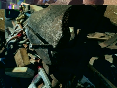

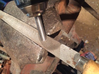

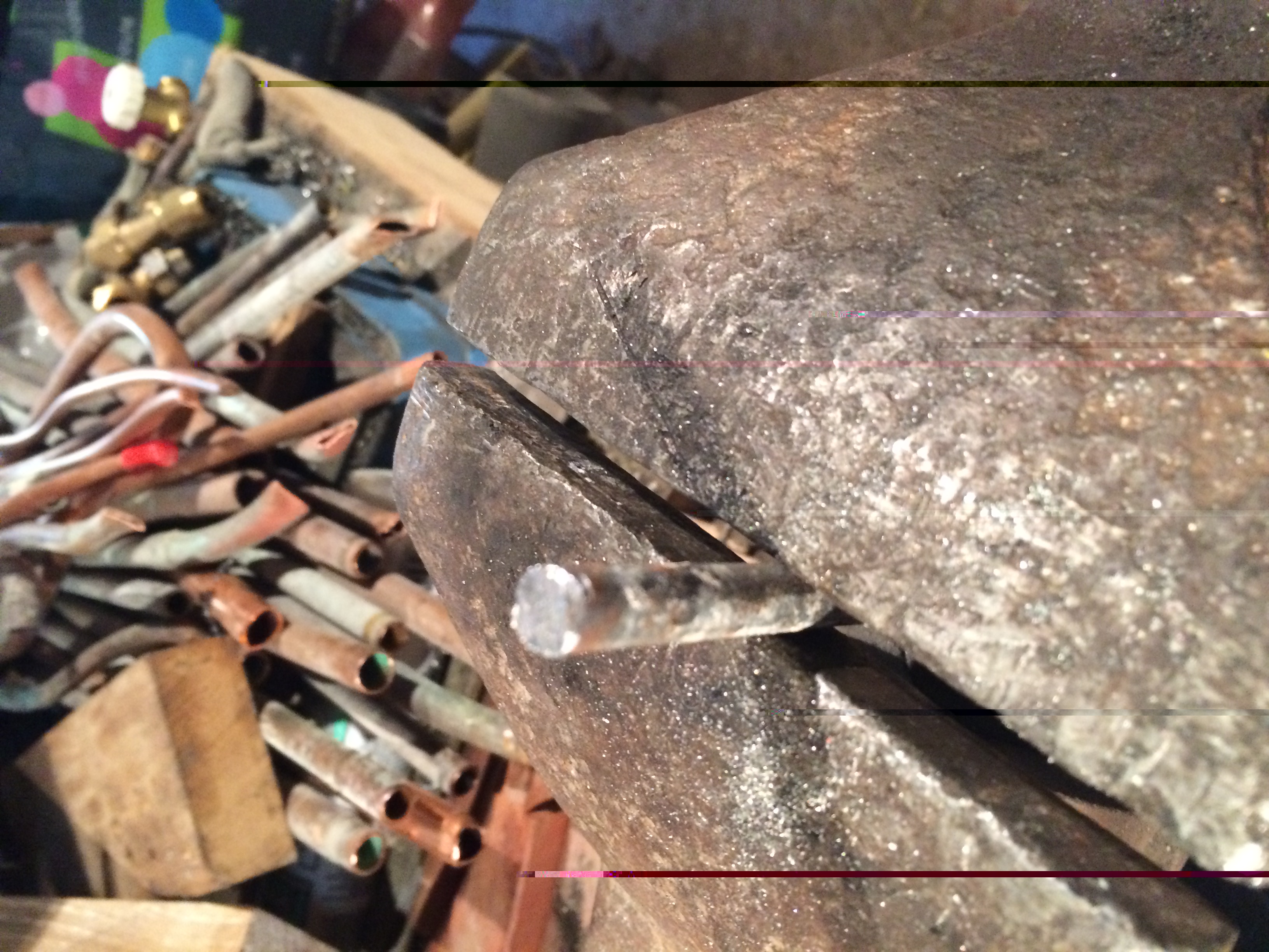

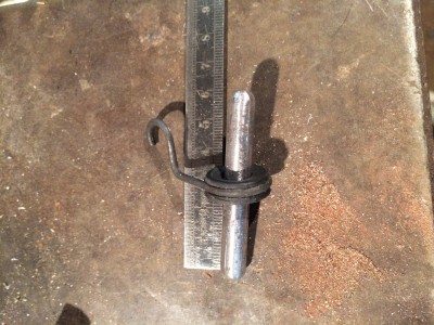

Bon ben, ya pas a tortiller, faut que j'en fasse une !

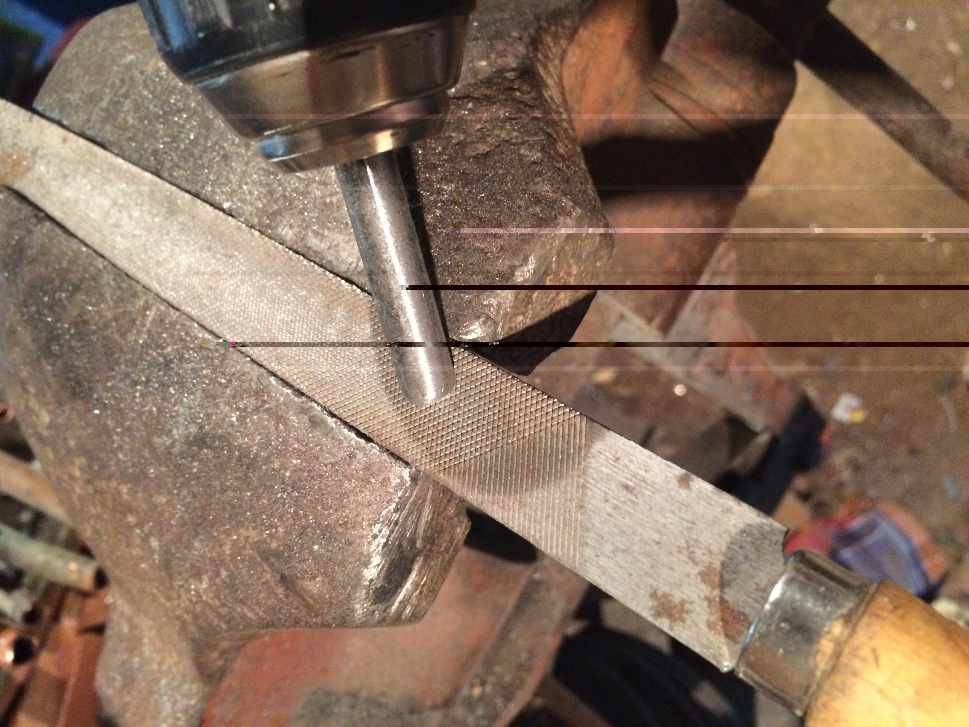

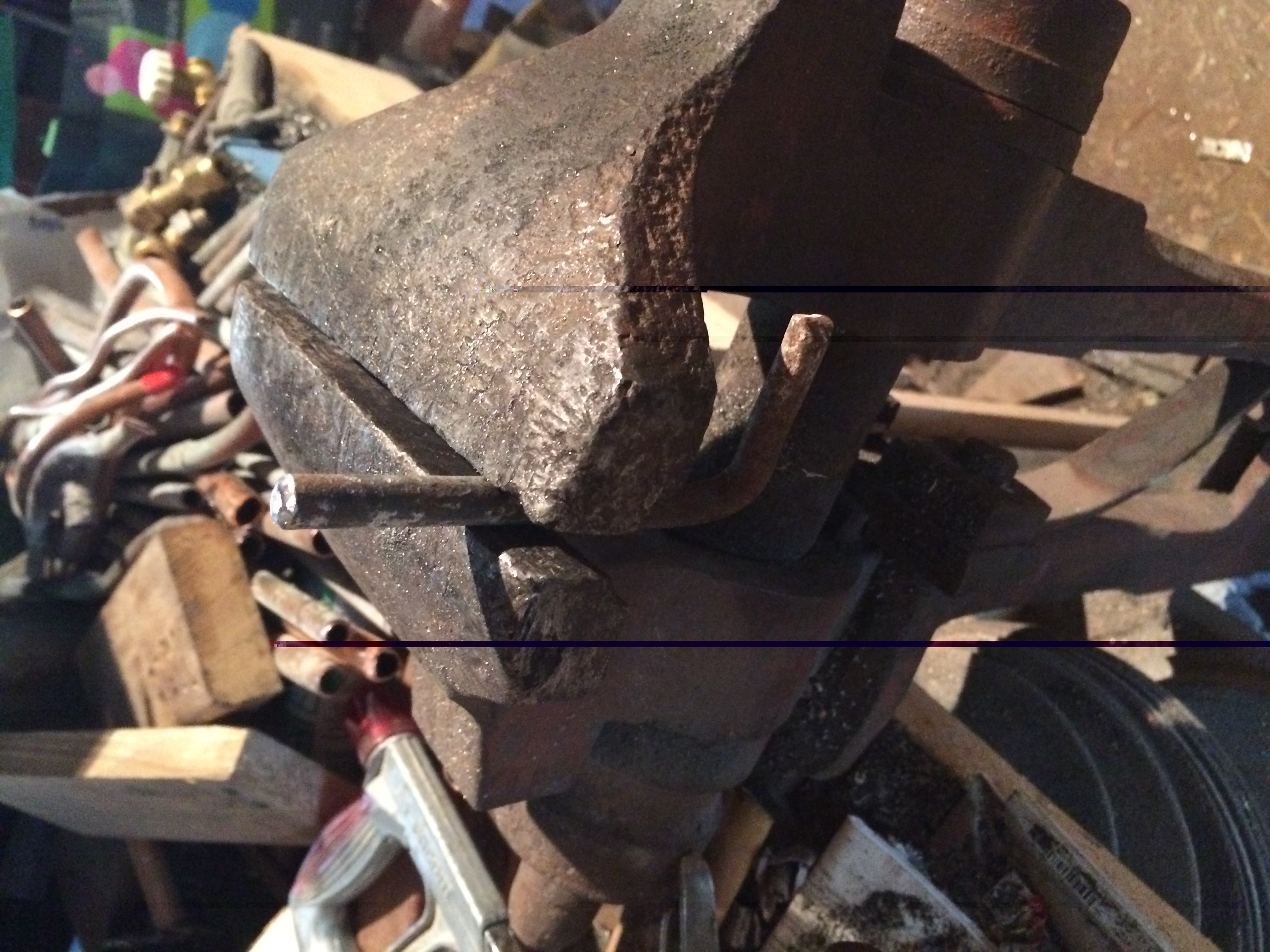

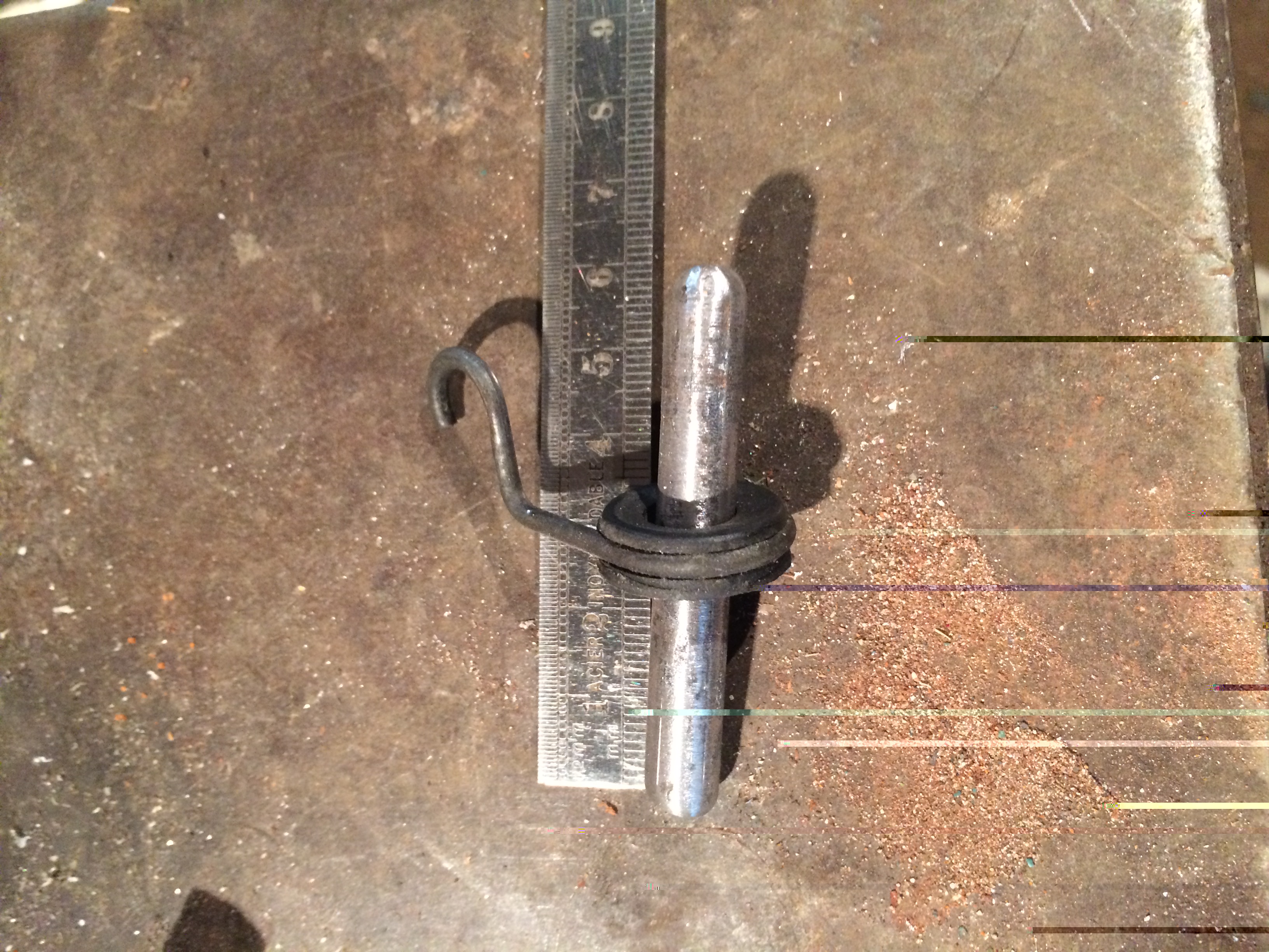

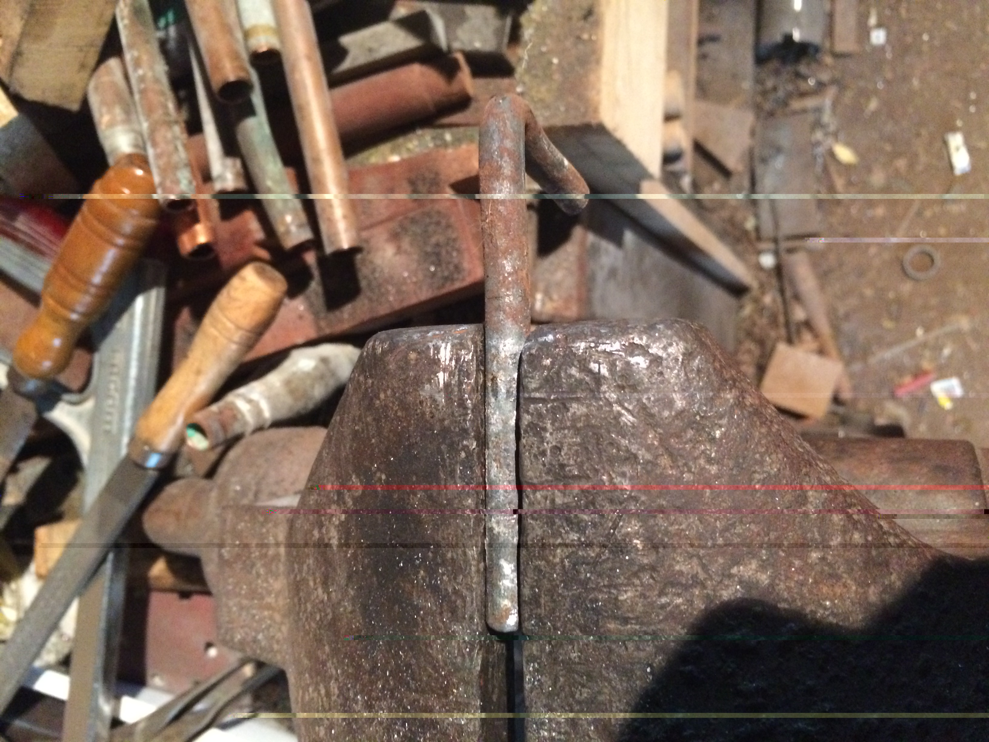

La fonction recherche etant mon amie, je vais la voir et je trouve mon bonheur : la tige fait 8 mm par 59 !
Yapluka !
Direction l'atelier : a l'arrache, je trouve un bout tordu avec une section de 6 cm utilisable , 2 coups de scie , une lime et , hop !!!
Installer ça, c'est simple!
Ce qui l'est moins, c'est de raccrocher le ressort a la pedale !
Le point d'accrochage en bakelite sur la pedale m'ayant peté a la figure, j'ai resolu le souci en perçant un trou de 3mm directement dans la tole !!
Voila, le Philouspace est de nouveau operationel !

Ben! c' était cela la pièce de perdue ??? je n' en avais pas, tu as bien fait d' en faire une.
Le plus compliqué c' est surtout de raccrocher coté pédale, car je n' ai jamais compris le système.

la dimension de la tige est donnéz ICI :idea:
Re: Un 2eme 1 ph2 pour un ...pas jeune !
c'est pas la que j'ai trouvé la reponse, mais dans un post ou tu es cité !
Edit : j'ai trouvé la ref sur dialogys : 7910003598 moins de 10€ !!!

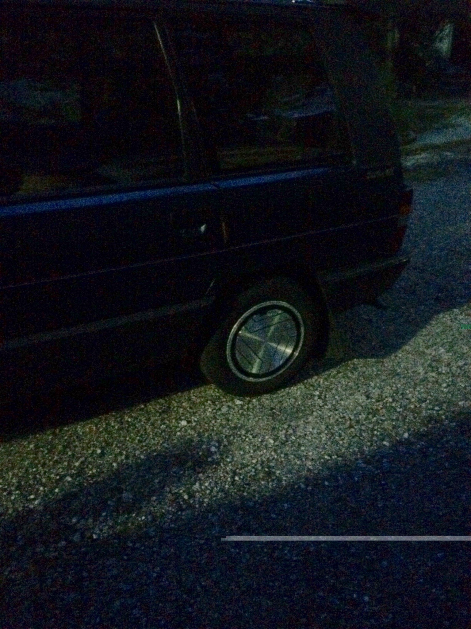

Aujourd'hui, apres le taf, j'avais a faire :
Changer les roues, verifier les niveaux, organiser le chargement : pieces (pour les copains) et bagages, aller faire le plein, effectuer quelques achats , organiser l'entretient des 3 chats (voisine!), sortir mes 3 motos de chez mes voisins qui ont debarqués d'Allemagne cet aprèm',
J'ai fini tout ça vers 22h30 !!!
Petite entorse a l'origine, exit les jantes alu d'origine ( pneus usés) et bonjour les enjoliveurs (d'origine aussi, mais pas sur cette voiture !)
Messages : 20436
Okilebo !! :wink: :wink:
Bonne route ! :D
L'avantage de la penombre, ça attenue les defauts !!!
