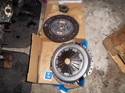

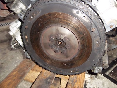

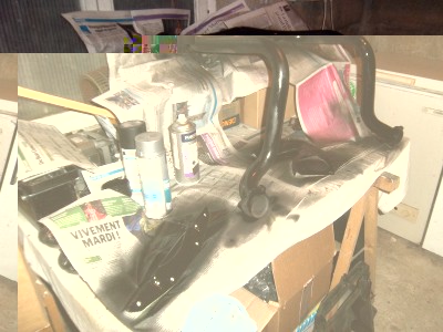

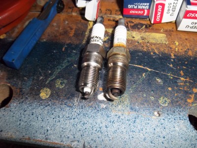

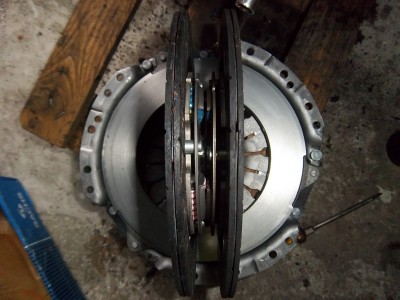

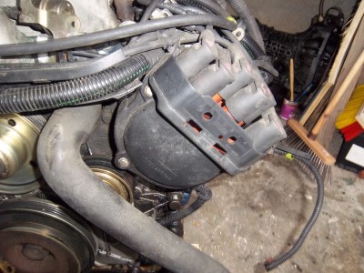

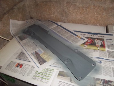

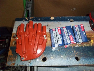

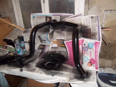

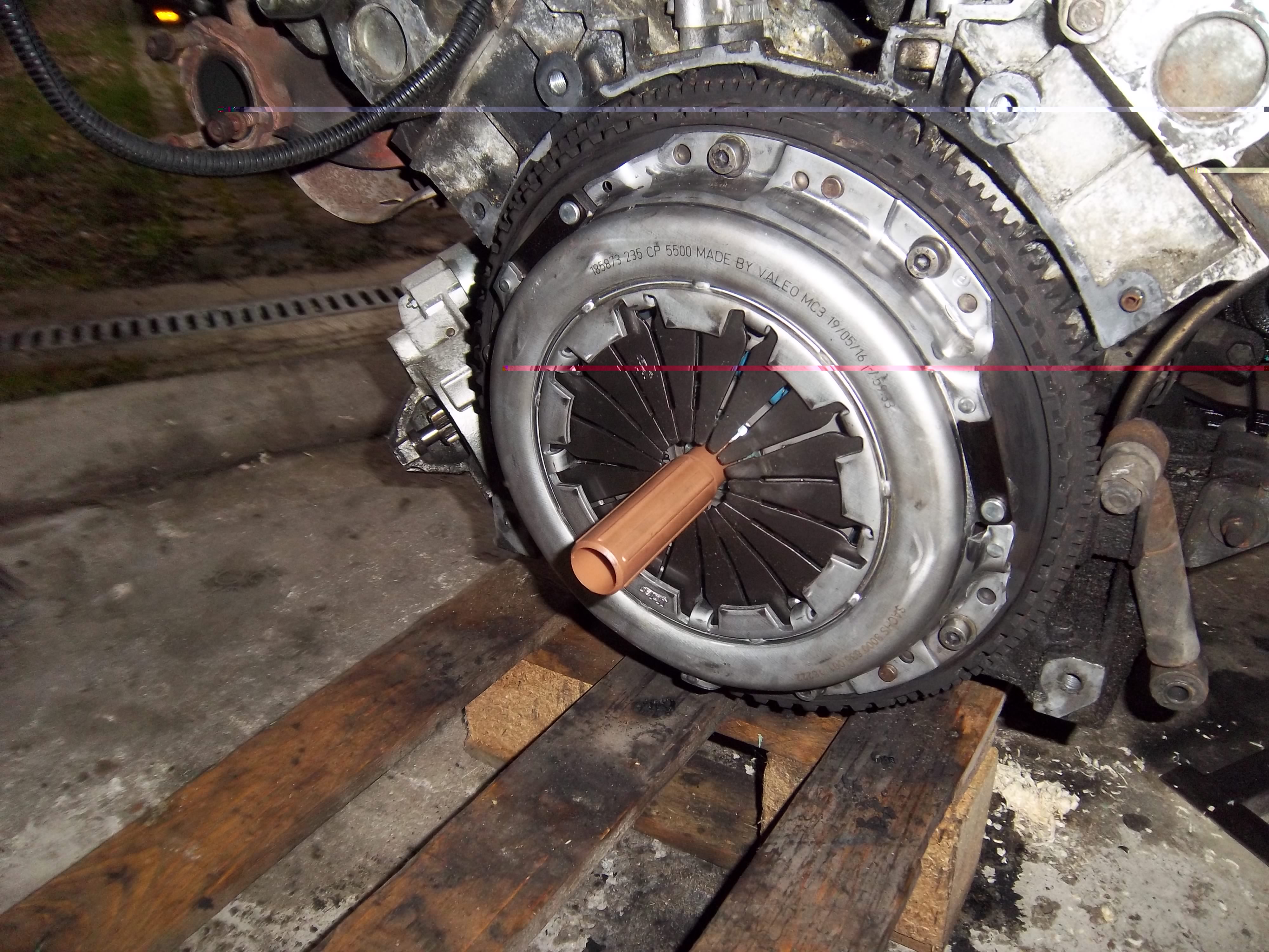

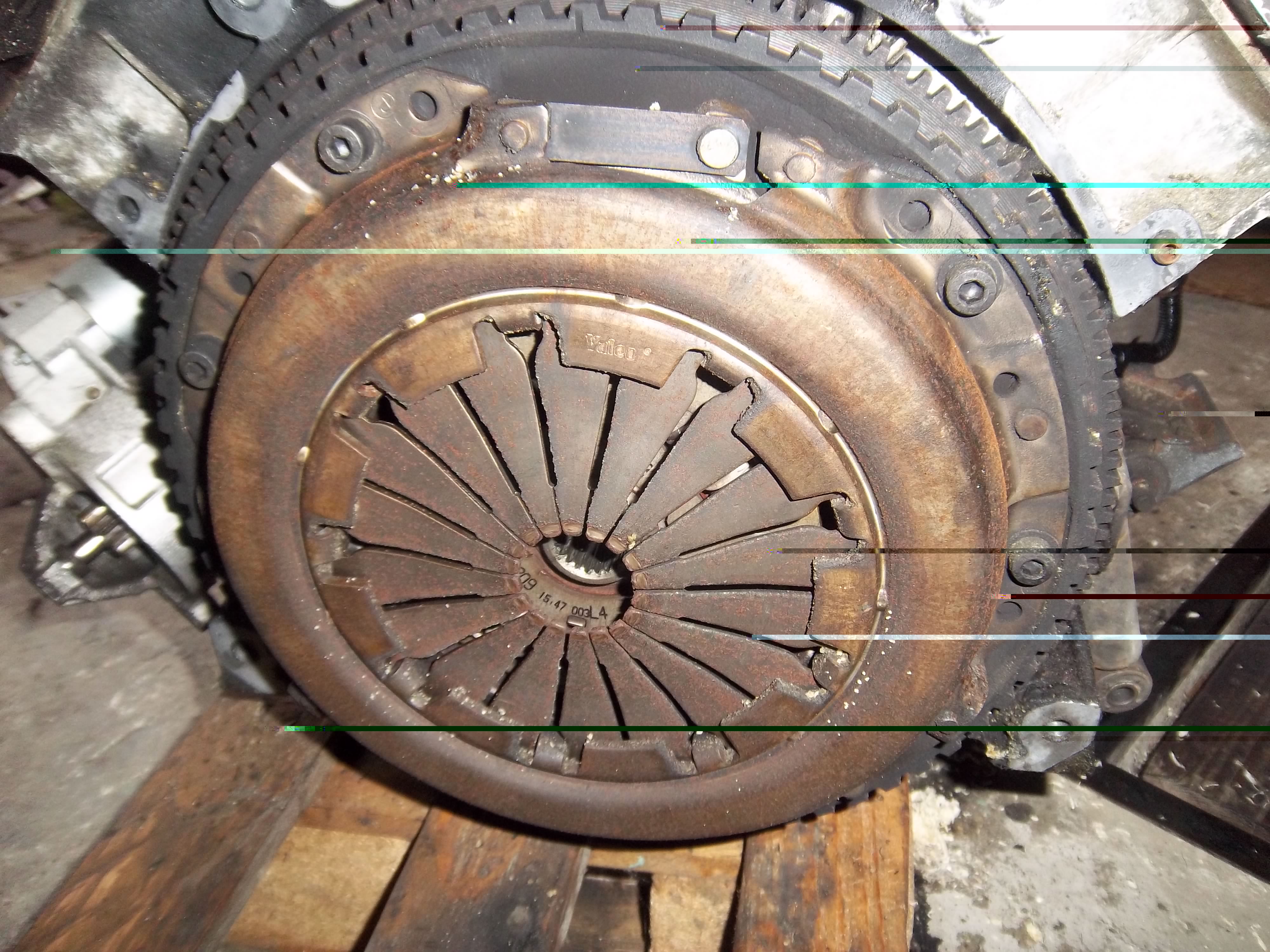

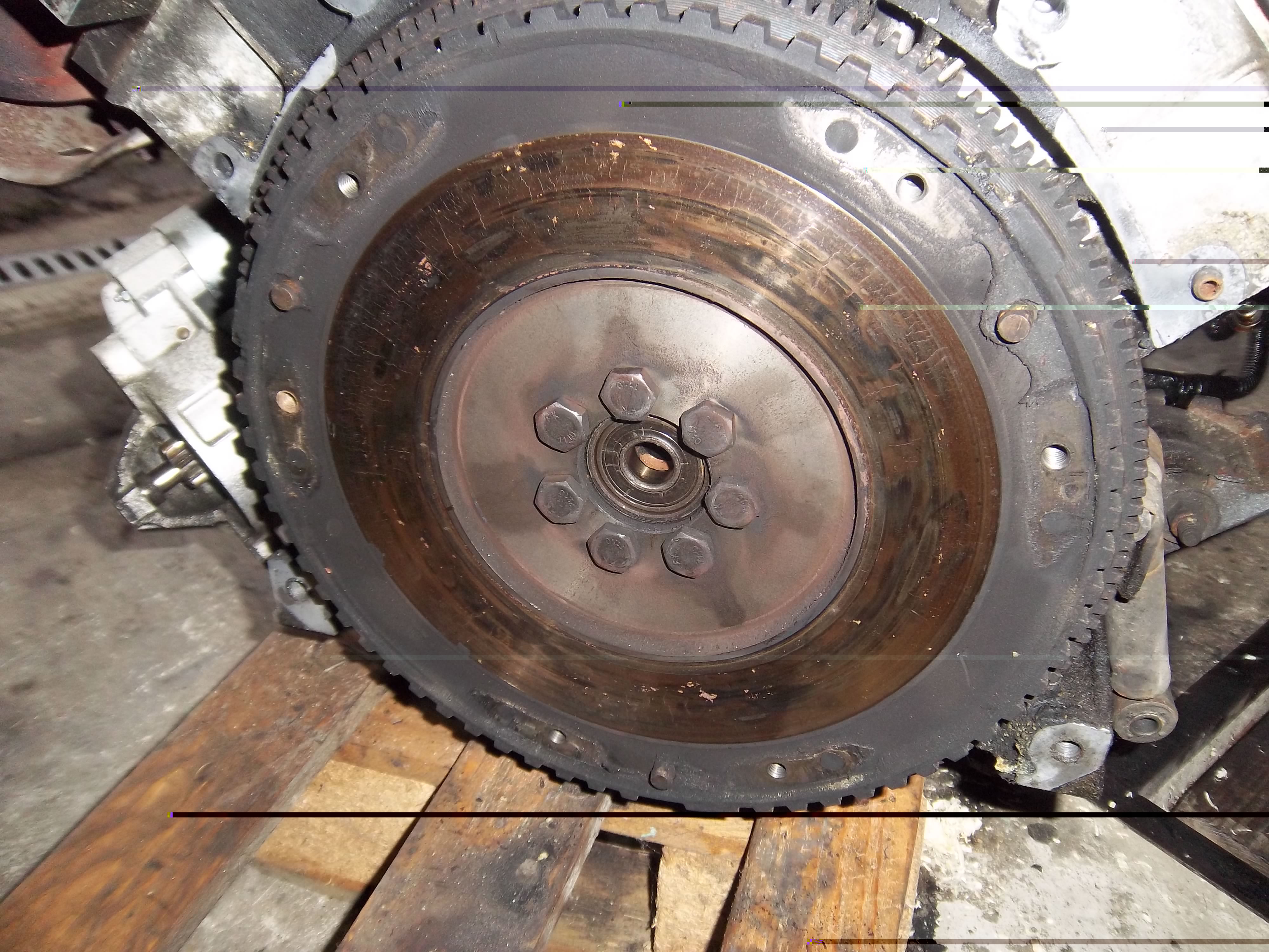

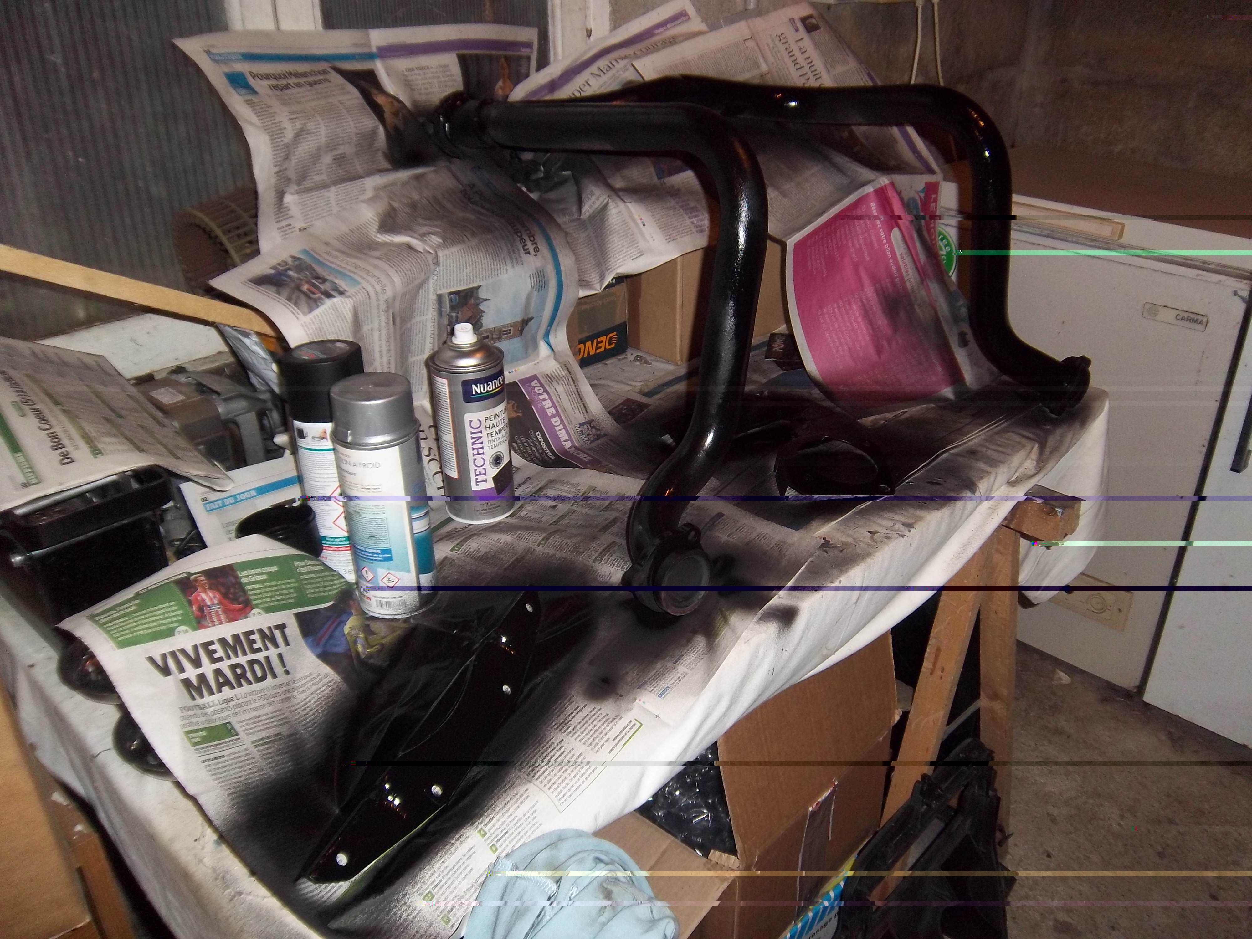

Hier, rentré trop tard pour faire quoi que ce soit
Réunion ce matin, et à 12h30, j'ai taillé la route !
Cette aprèm', donc, après la sieste..
Changement des bougies et de la tête de delco, le changement de la bougie du fond, côté conducteur, moteur en place, doit être sportif !!
Changement de l'embrayage (pas si usé que cela, d'ailleurs, à 196 000 km ! )... Peut-être a t-il été changé, ce qui expliquerait le support de boite endommagé, et des boulons matés.
Mise en peinture des éléments retirés (tôles de protection, traverse, échappement).
Les photos :
Demain, on attaque l'émetteur d'embrayage ! Ca va être sportif !!
Les photos :
Re: Grosse révision du "2" V6 2.8 ** Lancement d'un V6-thon !
.... bon courage en effet.
.... intéressantes tes lectures
- Messages : 9068
n'hesites pas a toiler le volant moteur..
les toles d'echappement ne sont pas grise métallique pour plutot réflechir et diffuser la chaleur plutot que noir pour l'absorber ?
Salutgrostoto a écrit :n'hesites pas a toiler le volant moteur..
Ta remarque est juste... pour une tole exposée au soleil !
Dans un compartiment moteur, le seul effet recherché est l'effet radiateur , la couleur n'y changera rien !
.... la couleur peut-être pas, la couche de peinture si
.... comment sont-elles à l'origine, métal nu ou peinte ?
Tu as fait le collecteur aussi?EAime a écrit : Mise en peinture des éléments retirés (tôles de protection, traverse, échappement).
Le miens est tout rouillé. Mais je doute de la tenue dans le temps de peinture (même haute température) là dessus.
Du coup je me posais la question d'une bande thermique. Ca ferait propre non?
- Messages : 20465
Je l'ai fait sur le "1", HT 800°, et ça a bien tenu !moufle.vivant a écrit :Tu as fait le collecteur aussi?EAime a écrit : Mise en peinture des éléments retirés (tôles de protection, traverse, échappement).
Tu le vois dans mon sujet "remise en route du "1"

Pour aujourd'hui,
Juste la 2ème couche sur les éléments à peindre. Pas pu faire mieux !
