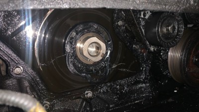

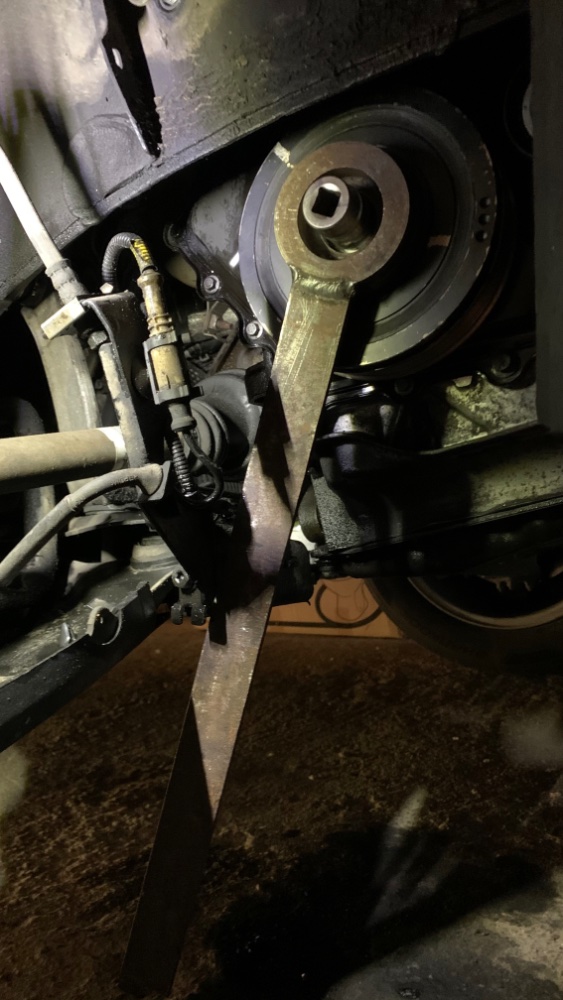

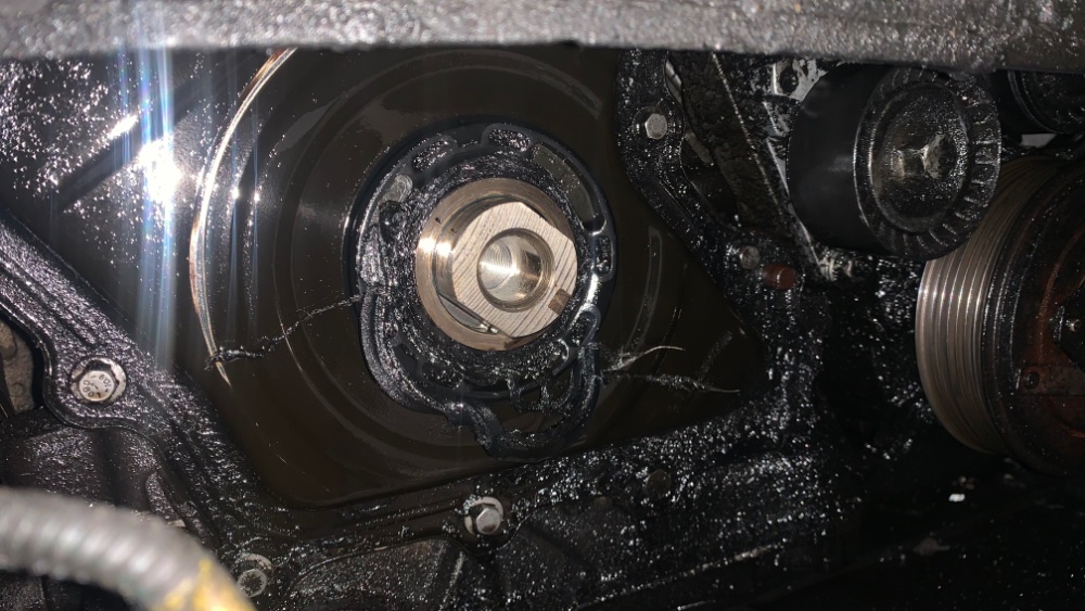

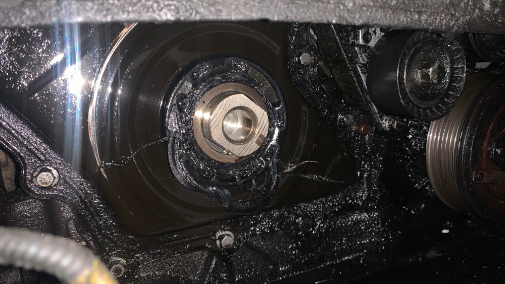

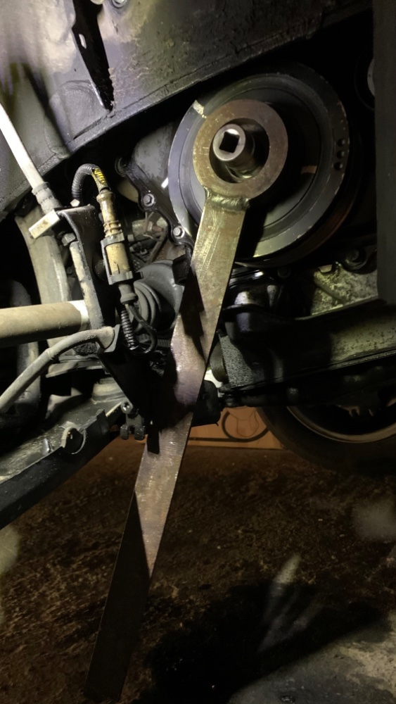

Pas eu beaucoup l'occasion de beaucoup passer sur le forum ces derniers temps (période d'examens oblige) mais le gros est bel et bien de nouveau sur la route depuis 8 jours !
Cela a pris un peu plus de temps qu'espéré puisque je me suis retrouvé bloqué pour le montage de la poulie damper, en éffet je bricole seul et dans ce cas son bon serrage nécessite un outil spécial...
Il y a donc eu un allongement du délai de réparation le temps de fabriquer l'outil adéquat avec mon papi :mrgreen:
Je m'étalerais peut être plus en détail sur l'opération dans un post dédié histoire de partager les diverses infos à savoir avant de se lancer dans l'opération.
Pour résumer suite à la rupture de la courroie d'accessoire :
  • Joint spy neuf (7701476858) trouvé sur Lbc en origine Renault pour 10€ (au lieu de 56 dans le réseau)
  • Galets tendeur et enrouleur SKF neufs (made in France, du coup j'ai regardé :wink:) en remplacement des Renault (Equipementier INA) que je garde de côté puisqu'en bon état et moins de 100k km
  • Courroie neuve remise en place après nettoyage (remplacée par le garage au tarif Renault soit 61,17€ pièce hors MO), c'est une Dayco, "made in China"
  • Vis de poulie damper neuve (123091465R), vu que le fonctionnement de la pompe à huile dépend de son bon serrage j'ai préféré ne pas prendre de risque (20,87€ chez Renault)
Voici une photo de l'état du joint Spy et des restes de l'ancienne courroie, ainsi que de l'outil de serrage maison en butée contre le triangle pour serrage (50N.m + 85°)

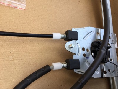

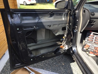

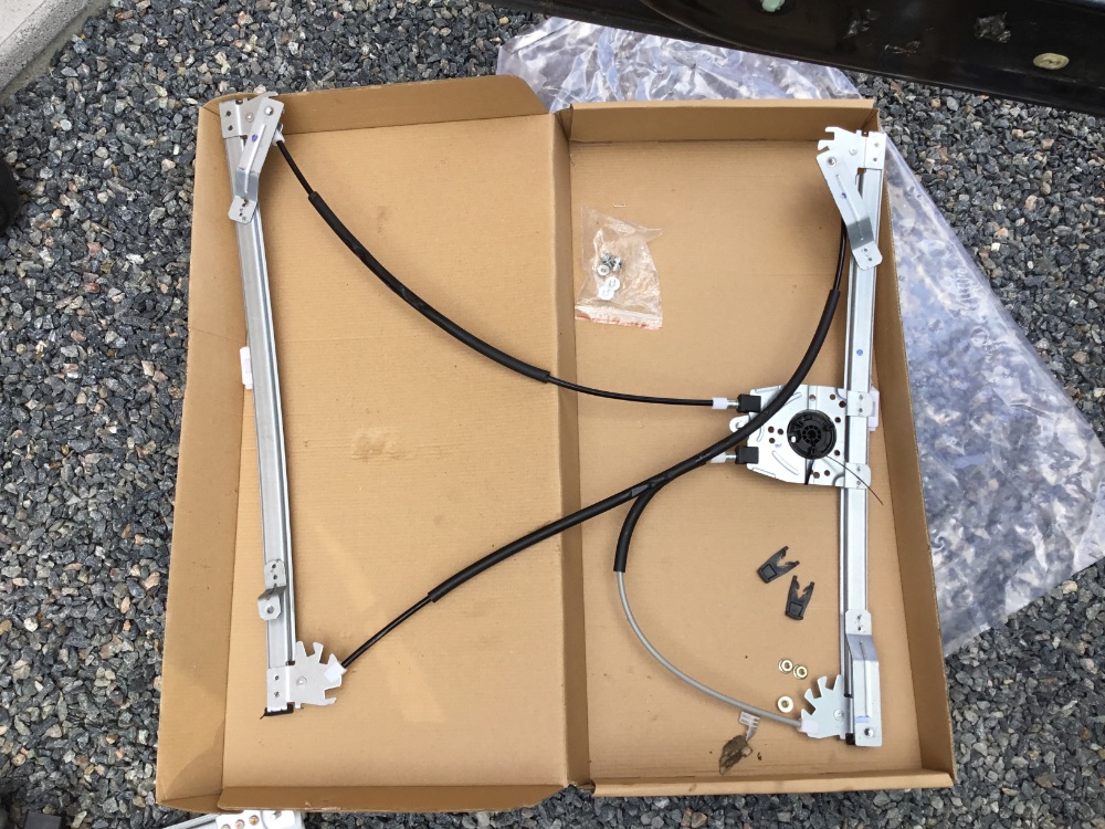

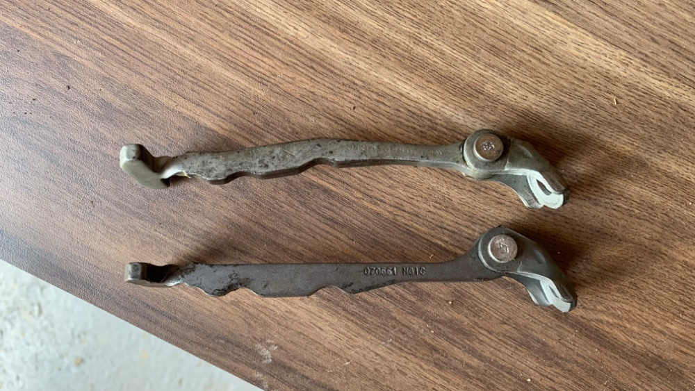

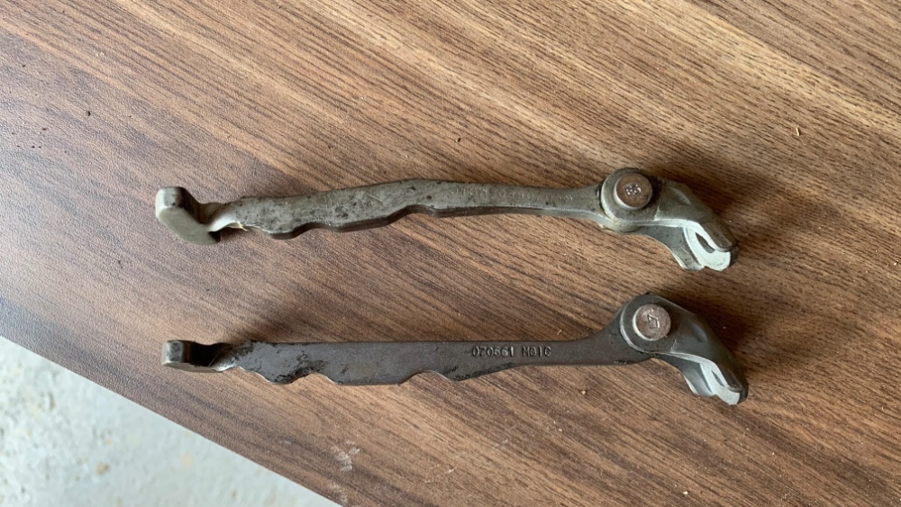

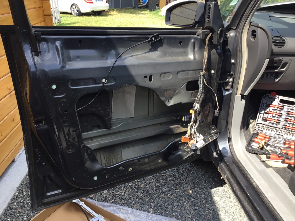

Remplacement du tirant de porte conducteur (maladie, il claquait et n'avait plus de crans) et au passage remplacement du mécanisme de lève vitre de la même porte.
Rien de bien compliqué, la garniture se démonte assez facilement (T20, T30 et clips). Plusieurs de ces clips de fixation se sont cassés au démontage d'ailleurs, merci Raphaël pour m'avoir fait penser à en acheter d'avance :wink: Découverte sympa : jusqu'ici j'avais toujours été embêté par le haut parleur habituellement riveté au chassis de la porte, et bien sur ma version le montage est fait différement puisque celui-ci est intégré directement à la garniture de porte, ce qui est beaucoup plus pratique pour démonter le tirant de porte !
En parlant de ce tirant de porte, une petite mise en garde car il existe plusieurs modèles (au moins deux) avec des angles différents ! Je me suis fait avoir en récupérant l'autre montage en casse (sur un phase 3 de mémoire) et l'inversion peut causer l'éclatement de la vitre si on y prête pas attention !
En fait le tirant rentre plus loin dans la porte et empiète sur le trajet de la vitre, ce qui la bloque pendant la descente porte fermée (à 10/15cm d'ouverture avant blocage complet) et peut la casser si on fait descendre la vitre porte est ouverte puis qu'on la claque !!
Prudence donc, je m'en suis hureusement aperçu assez tôt et ai arrêté d'utiliser la vitre le temps de redémonter la garniture de porte pour réctifier le tir.
Photo des deux angles de tirant diffférents (côte à côte c'est assez visuel). En haut l'ancien, et en bas le nouveau :
Un démontage de la goupille et du ressort s'est donc imposé pour mixer les deux pièces -> l'ancien tirant avec l'angle adéquat monté avec le nouveau support donc les bagues ne sont pas cassées. Environ 20mins de boulot avec une pince multiprise, un marteau, un chasse goupille et un étau.

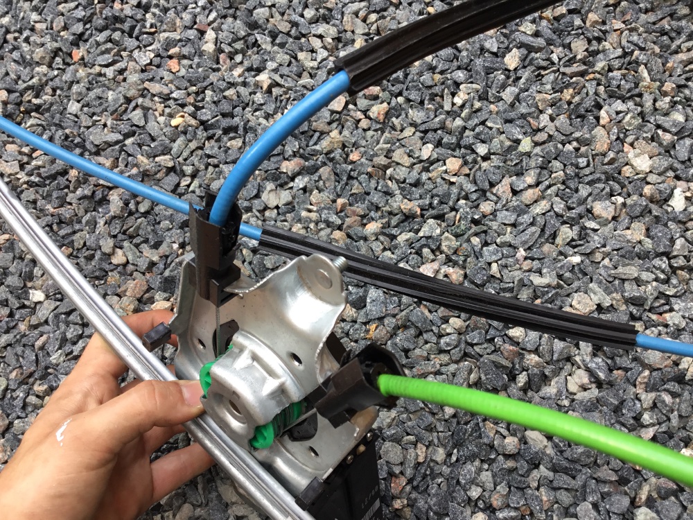

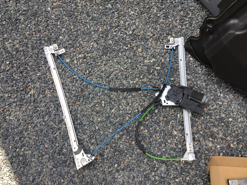

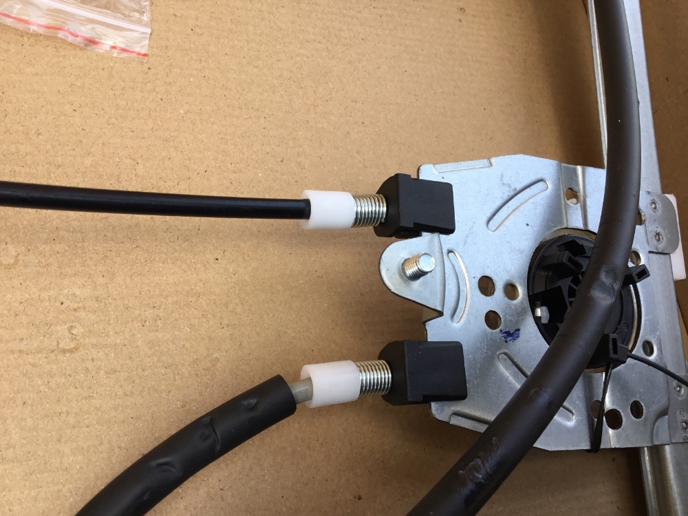

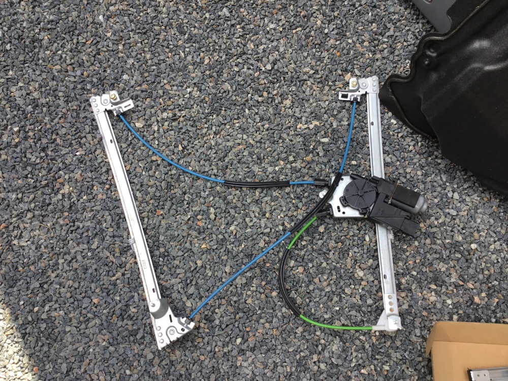

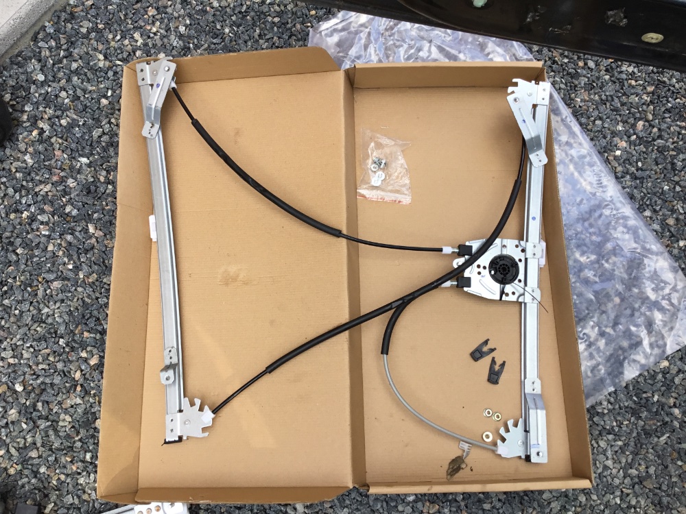

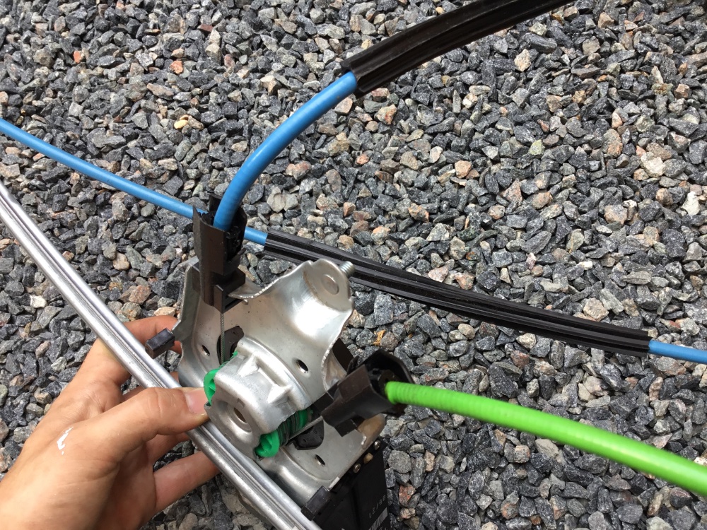

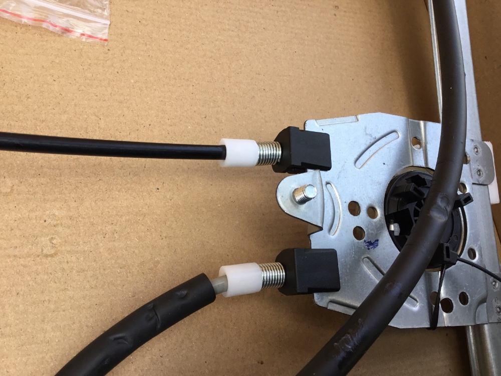

Pour le mécanisme de lève vitre sachant que c'est une maladie du IV je me suis fourni chez AutoDoc en cherchant l'économie. Marque NTY affiché 41€, qui m'est revenu à 33€ grâce à une réduction, bien emballé il semble au moins aussi résistant que l'ancien dont les fixations en plastique aux extrêmités des gaines de câble semblent avoir lâché entrainant les problèmes de bruits et blocage que je rencontrais...
Pour comparaison l'ancien (multicolore) et le nouveau plus sobre :
La seule autre différence que j'ai noté concerne le système de fixation au châssis de la porte, les trous correspondent mais au lieu d'une tige filetée fixe avec un écrou de 10 c'est désormais un boulon de 10 avec empreinte supplémentaire cruciforme. Mieux ou moins bien je n'ai pas forcément d'avis sur la question, ça fonctionne et il n'est pas plus compliqué de mettre le tout en place. Juste le moteur à transférer et hop on remonte !
Fonctionnement impeccable jusqu'ici, à voir dans le temps ce que ça donnera :?:

Tant qu'il ne fait que craquer tu peux le laisser comme ça, ce qui casse dans le mécanisme ce sont les deux bagues blanches (en laiton de mémoire..?) suivant le chemin du tirant et dont l'utilité est de maintenir la porte ouverte par crans. Leur destruction ne cause pas de problème particulier hormis le fait que la porte ne tient plus ouverte, et qu'on rencontre parfois des points durs à la manipulation selon l'usure de la surface de la bague, ce n'est donc qu'une question de confort :mrgreen:

Point info sur les dernières opérations effectuées :
  • Le lève vitre conducteur NTY (AutoDoc) à 33€ ne faiblit pas après deux mois d'utilisation intensive
  • Le tirant de porte conducteur modifié tient le coup et n'a pas posé d'autre problème
  • Le joint spy ne suinte pas, le serrage de la Damper tient et le nouveau kit accessoire SKF (5.500km) tourne sans bruit

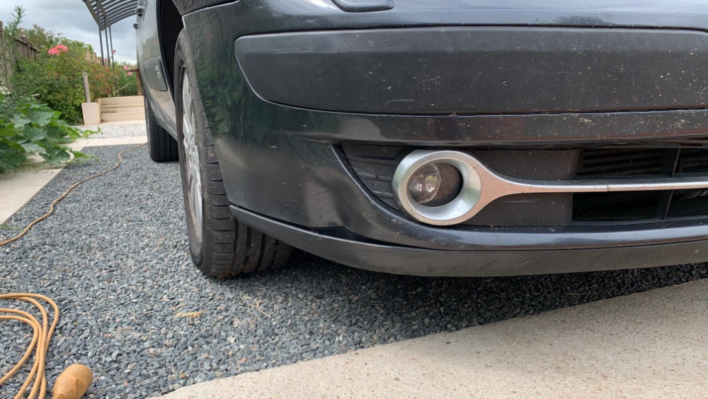

  • Reprise d'un poc non réparé sur le parechoc AV

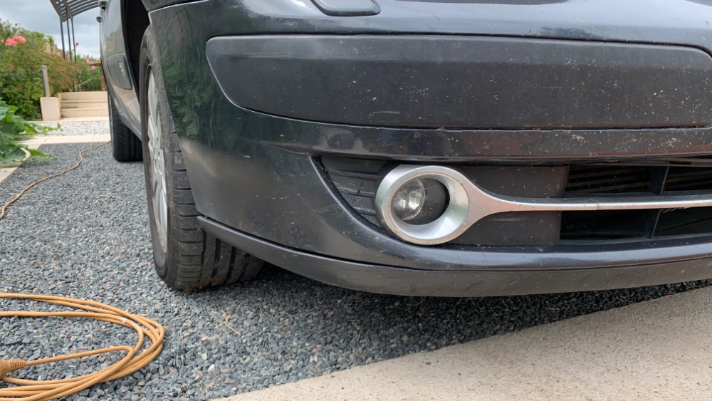

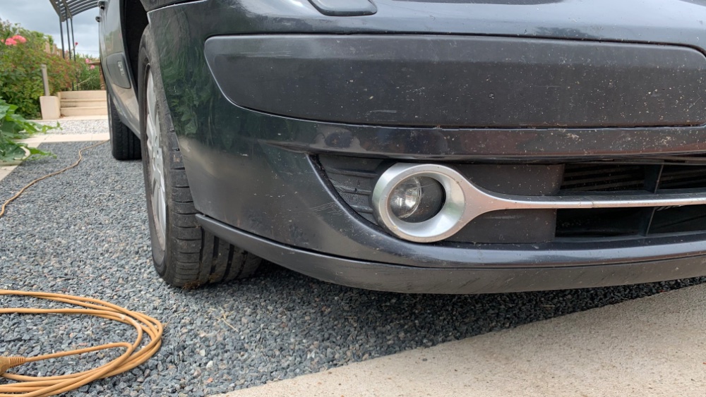

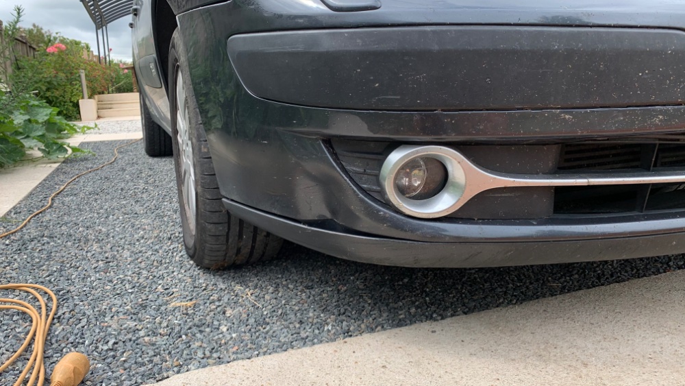

En attendant les pièces je me suis occupé d'un point esthétique qui me titillait depuis l'achat : un poc sur le bas du parechoc avant côté passager que je trouvais assez inesthétique.
Pour une fois l'affaire a été vite réglée à l'aide d'un simple décapeur thermique et un peu d'huile de coude, je suis plutôt satisfait du résultat avant/après :

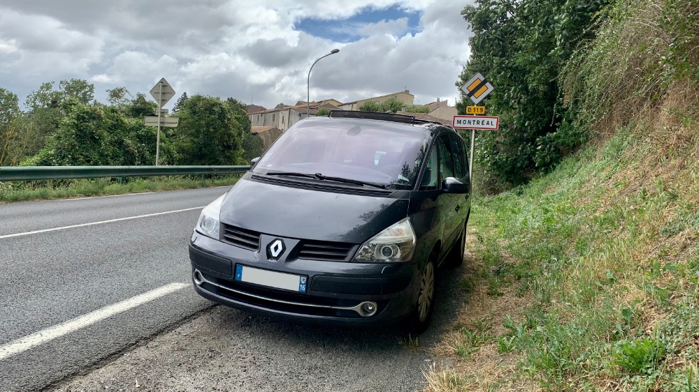

Comme beaucoup de vacanciers (et donc d'Espaciens) aujourd'hui c'était départ pour le sud ! En vacances direction l'Espagne en l'occurence !
Départ ce matin à la fraiche sur les coups de 5h20 pour un peu plus de 10h de route (avec pauses) durant lesquelles j'ai passé le cap des 40.000km à son volant, puis arrivée à Valencia en milieu d'après midi sous un grand soleil.
801km sans fausse note hormis l'apparition inopinée vers la mi-trajet des messages "ABS à contrôler" et "ESP à contrôler" alors que j'étais tranquillement au régulateur sur autoroute.
Vu l'état du revêtement de "l'Autovia" j'ai tout de suite eu une petite idée sur la source du problème, une fois arrivé à destination j'ai donc pris deux minutes pour braquer les roues et jeter un oeil aux capteurs ABS... Et bingo, la panne venait bien du capteur avant gauche qui a probablement sauté à cause des vibrations. Il pendouillait au bout de son fil je n'ai eu qu'à le reclipser.
C'est le capteur qui m'avait déjà posé souci l'année dernière suite à un remorquage ou le dépanneur avait positionné son crochet sur le triangle un peu trop hâtivement ce qui l'avait débranché. Peut être que le clip de maintien est abîmé, si cela recommence je serais bon pour le remplacer à mon avis...
En dehors de cela je surveille la direction assistée que j'ai trouvée un peu dure à basse vitesse durant la semaine et dont le niveau dans le bocal était juste en dessous du mini. 0,2L de rajoutés, pas de fuite apparente. Sachant que la pompe a été remplacée chez Renault en 2018 en même temps que l'alternateur, peut être que le niveau n'avait jamais été revérifié depuis là..?
Dans le doute je suis quand même parti avec un bidon d'avance sous le coude
Affaire à suivre... pour l'instant repos :mrgreen:

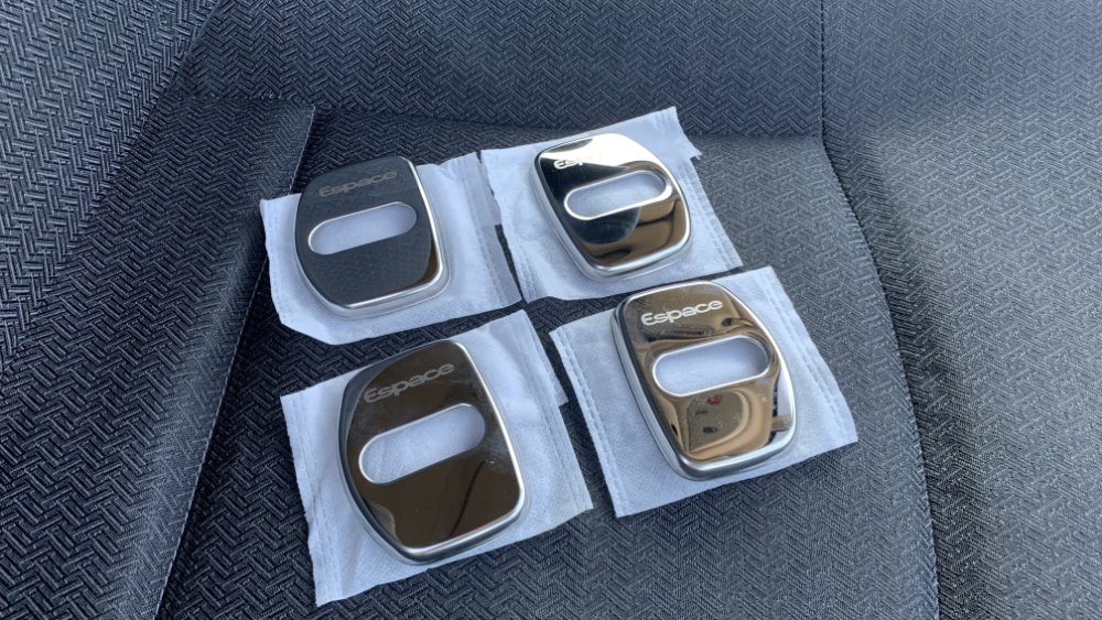

Autrement pendant la semaine des pièces sont arrivés d'un peu partout :

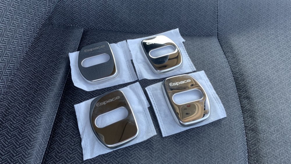

4 valves électroniques chinées sur un groupe FB pour équiper la roue manquante et en avoir d'avance,
la puce électronique qui met en défaut l'ampli Cabasse,
et des petits caches pour les gâches de portes chromés siglés "Espace",
maintenant yapuka :mrgreen:

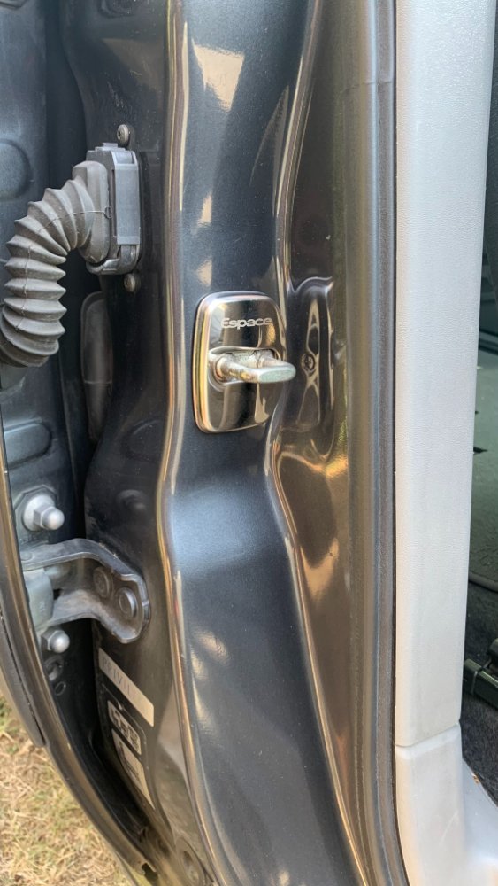

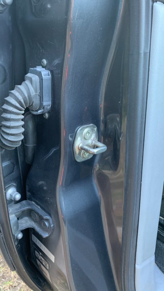

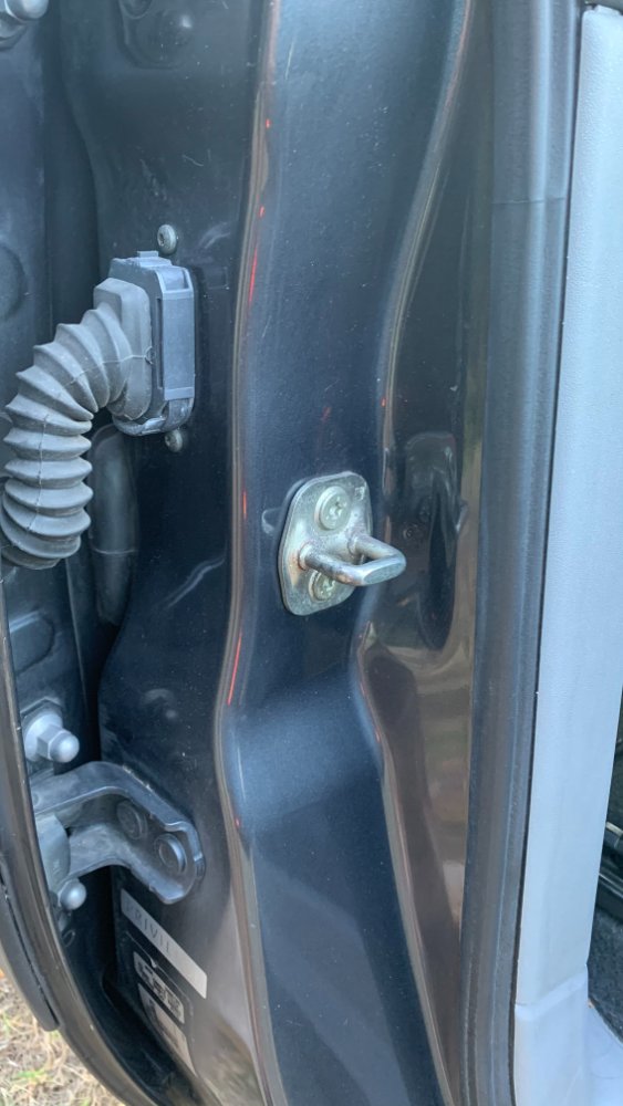

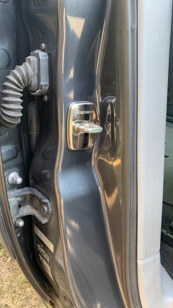

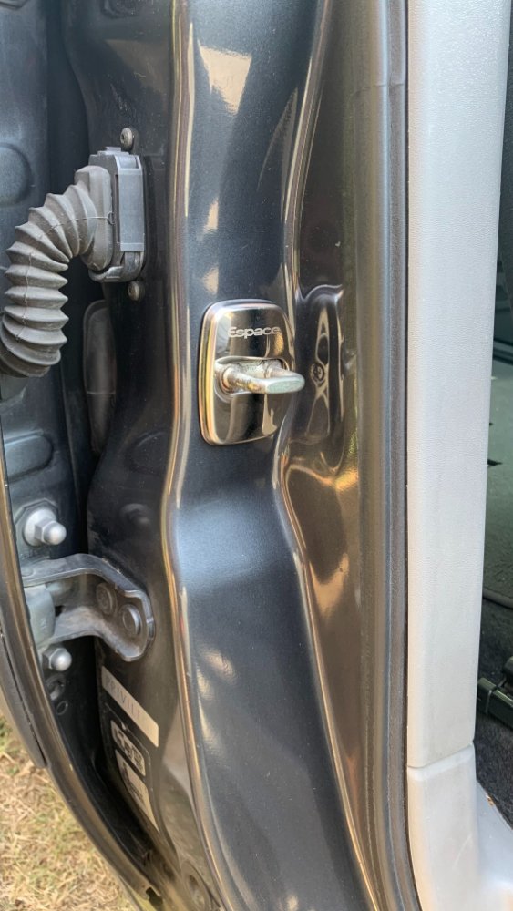

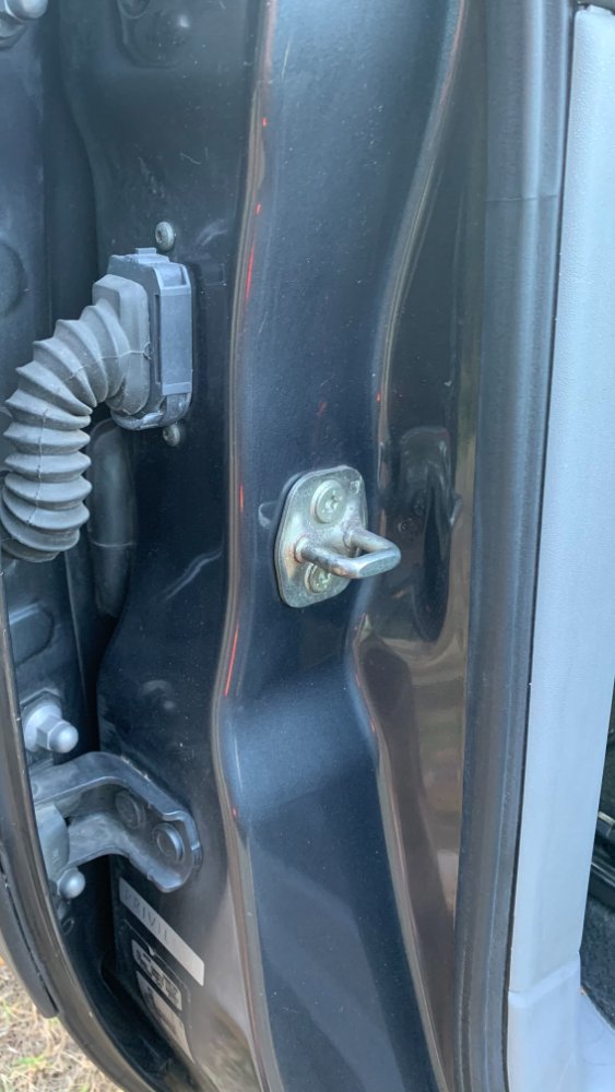

Ce matin j'ai donc attaqué gentilment par un peu de tuning :
Prochaine étape sur la liste : la clim qui m'a donné pas mal de fil à retordre et aura probablement droit à un post dédié, même si elle n'est toujours pas fonctionnelle...
