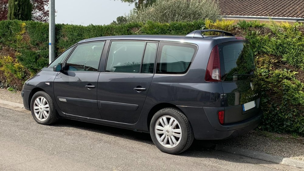

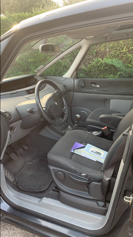

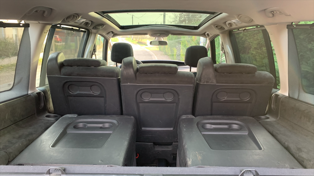

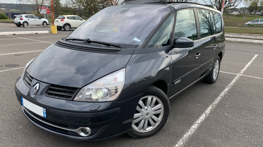

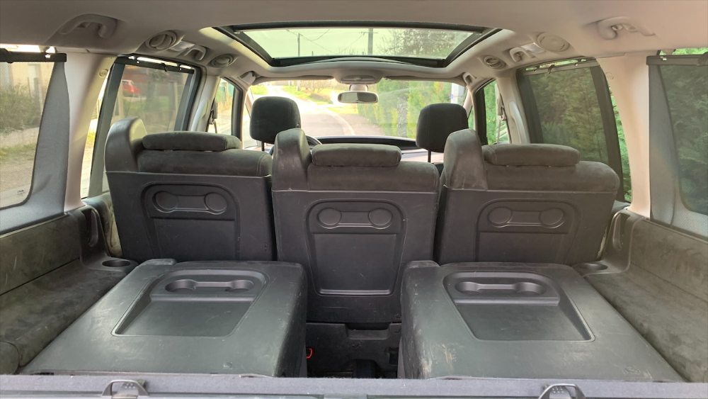

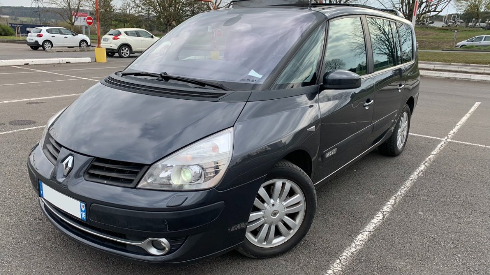

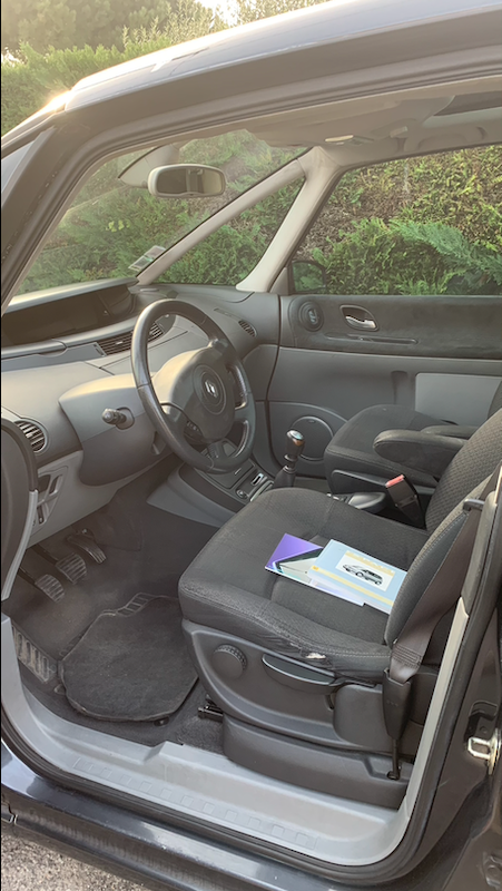

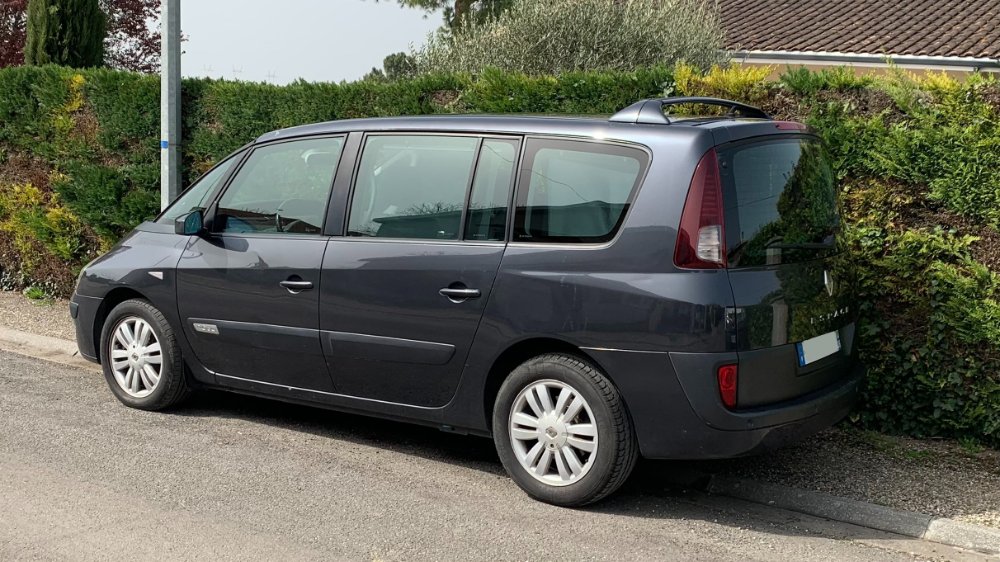

Place aux photos désormais, prises sur place lors de la visite et à la maison en vitesse avant de sauter dans la Safrane direction Périgueux... J'en prendrais d'autres à mon retour en Gironde :
