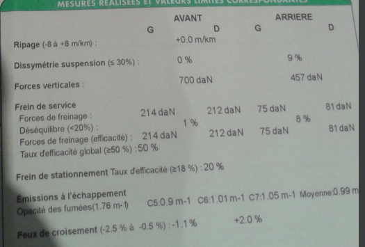

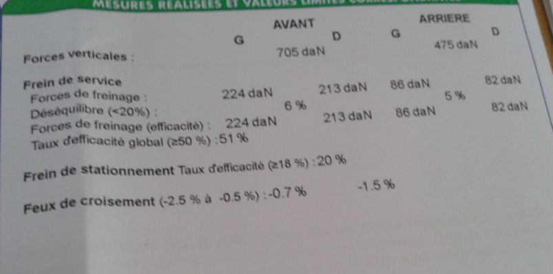

Par contre un truc pas prévu: même si ça passait les tests freinage, et qu'il ne fallait intervenir que sur les gaines des cables.... le gars l'a repassée aux tests!
Là y a tout de même un mystère: les valeurs sont différentes du test précédent
Premier test:
Second test aujourd'hui:
Alors plus de patate à l'arrière surtout, et baisse du taux de déséquilibre...
Mais aussi plus de patate AVG, et augmentation de l'écart avec AVD
Soit changer les cables a eu une influence importante sur l'ensemble du circuit AV et AR... soit les mesures sont olé olé.

oui, un élement défaillant dans un bloc, implique la re-validation du bloc complet:
cable de frein hs, implique un repassage du banc de freinage complet.
forcement les mesures avants sont différentes, car tu as touché l'arr.. c'est un équilibre, si tu touches d'un coté, cela influence forcement l'autre coté.

Justement sur les circuits en X, si on voit un changement ARD on devrait en avoir un AVD...
Hors, là les changements les plus visibles ne sont que sur le même côté :!:
Je ne pige pas trop.
Mais le coup de la mesure du phare AVG qui était à -1.1 et qui passe à -0.7 alors que je n'y ai pas du tout touché... ça me conforte dans mon idée que leurs mesures au CT sont foireuses et non-valides.

tu as dis toi meme que la mesure des phares dépend de la hauteur du train arr.. et tu as fait quoi ?
bin tu as levé le train arr, donc détendu tout.
je ne pense pas que tu as fait 200km entre le moment ou tu as levé l'auto et passé le CT.. l'arrière n'a pas eu le temps de se tasser à nouveau; simple et basique au lieu de mettre en cause une eruption solaire ou un complot !!!!
le CT te coute le prix que tu veux y mettre: tu y emmènes une épave, et tu t'attends à ne pas avoir de contre visite...
un peu de sérieux.

Je ne comprends toujours pas pourquoi dans un circuit de freinage en X on peut avoir de telles variations aux mesures, en étant intervenu sur les deux cables de frein à main uniquement.
Et peu importe nos idées personnelles sur la société, les mesures sont relativement "objectives" (je ne compte pas le mauvais étalonnage des machines comme un biais idéologique).
Messages : 9089
Re: Peugeot 306 1.9D XUD9 1997
1) malheureusement, il n'y a pas que des bons motards (et les cimetierres sont remplis de 'bon motard"
2) heureusement qu'il ne faut pas ètre mécano pour avoir son permis, sinon il n'y aurait pas grand monde sur les routes)
tout comme il ne faut pas savoir démonter un moteur d'avion pour ètre pilote.
3) si tu considères le CT comme un viol, et que tu y vas de ton plein gré, sans le pistolet sur la tempe, c'est que tu es consentant, ce n'est plus un viol, si en plus tu payes, alors cela devient interressant... CQFD
quand on a un pb de pédale molle alors qu'on est intervenu qu'à changer des plaquettes avant, alors je dis toujours qu'il faut regarder à l'arrière..
rien que le fait de déposer les tambours modifient forcement le freinage, avant Et arrière.
d'autre part, il y a une part manuel dans le test de freinage:
- l'opérateur a une courbe de freinage sur son écran, et doit la suivre en dosant l'appuie sur la pédale lui même, avec une certaine tolérance (l'opérateur n'est pas une machine) de part
- la variabilité de l'opérateur (mais cela ne change pas les valeurs absolues, mais uniquement les valeurs relatives)
- la t° de freins (il y a d'ailleurs une opération de préchauffage des freins dans le ct), mais la T° extérieure influe forcement
la mesure est tellement précise qu'un simple dépoussièrage améliore significativement les valeurs
un simple dépoussiérage des freins arrières suffit à rendre un CT ok, la ou il était refusé 1h avant:
