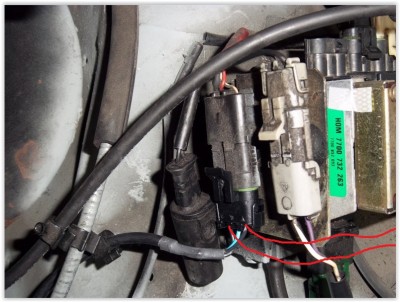

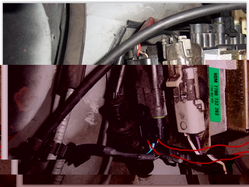

Les relais PE et inj sont commandés par le calculateur qui se trouve sous la console centrale, dans l'habitacle, il doit y avoir un connecteur défectueux dans ton faisceaux qui part de l'habitacle vers le compartiment moteur. Tu n'as plus qu'à les chercher (je te souhaite que ce soit dans le compartiment moteur) et à nettoyer les broches et mettre du KF contact dedans.

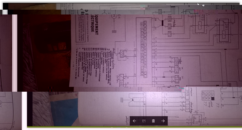

Consultes la page 114 et la page 95 de la RTA.
Il faudrait aussi savoir quel relais grésille et à quel endroit (photos).
Si tu entends la pompe à essence (PE) c'est que son relais est alimenté (relais 493). Il est alimenté par le le relais injection (relais 381).

Il faut vérifier que le module d'allumage est alimenté.

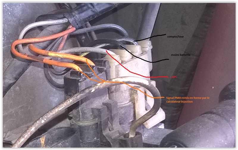

La valeur du capteur PMH ? (à prendre entre les deux traits rouge, capteur déconnecté)

Pour les connecteurs, j'imagine qu'il y en a (certainement) 2 donc au niveau du calculateur, sous la console, qui ensuite partent au relais, puis à la PE et au injecteurs ? Juste ?
Donc 3/4 points de contrôle ?

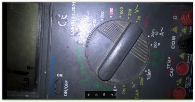

Comment je vérifie que le MA est alimenté exactement ?

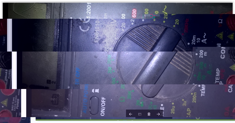

Pour la mesure du capteur PMH, je peux mettre indépendamment le + ou le - sur n'importe quelle borne ?
Sur quelle position je mets mon testeur ?
(oui je sais les questions peuvent paraitre évidente, mais je rappelle que j'ai un niveau en électricité proche du néant lol, donc pour être sûr de pas faire de bêtise et de faire les bonnes mesures...)
Pour la RTA, j'ai celle qui m'a été fournie avec la bagnole, mais c'est de phase 1. :roll:
Cela dit, j'ai quelque photos de pages de la phase 2, mais pas les pages demandées malheureusement.
Sur la RTA que j'ai, j'ai bien les 2 relais dans la liste, mais évidemment, sur aucun des schéma présentés.

Confirmes-moi que tu as un multimètre ou au moins un fil et une ampoule de 21 watts ?
Harry. A+
Ce que tu appelles commandes des injecteurs, ce sont les broches qui viennent sur chaque injecteurs ?
Il faut que je les teste indépendamment ?
Comment faire exactement ?
Je dois tester aussi la PE ? (tant qu'à faire)
Pour faire le pont entre le MA et le relais Inj°, je me branche comment ?
J'ai bien le multimètre donc. Sur quelle position je dois faire tous ces tests ?

J'ai déposé le module d'allumage.
Ici 2 questions.
Quelle est la broche entourée en rouge à droite ?
(elle reste débranchée (?))
J'ai une broche à gauche, qui est coupée... Est-ce normal ? :shock: :?:
Sur l'AEI, la connexion de gauche, est inoccupée, c'est juste ?
J'ai ensuite démonté l'ensemble, et me suis rendu compte que les "ressorts" de connexion étaient sales.
A quoi sert la fiche plate au milieu ?
(inoccupée elle aussi)
J'ai donc nettoyé tout ça par acquis de conscience et remis tout ça en place.
C'est mieux ! :P
Les tests pour le capteur PMH sont à faire avec le calibre 2kilohms en position ohmètre.
Les tests pour les alimentations des injecteurs sont à faire calibre 20 volts continus en position voltmètre.

Je rajoute un schéma qui résume tout et qui est assez clair:
Harry. A+
