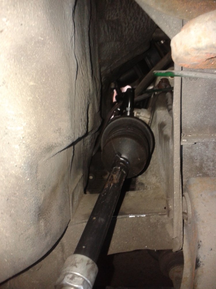

Bonjour je réfléchis à cette histoire de crémaillère et en regardant mieux mes photos il me vient un doute supplémentaire:
la garage a peut être simplement sorti la vieille crémaillère, changé les joints spi, remis des soufflets neufs, et hop... du boulot bien payé!
Sauf que sur facture:
1x crémaillère DEPA A391R 626€
1x MOOG K150030 soufflet crémaillère x1
Est-ce qu'un garage est obligé de monter les pièces spécifiées sur facture?
Si oui, cette DEPA A391R n'est clairement pas montable sur un II, regardez les images de la pièce sur le net, on voit que les pattes de fixation sont différentes et les filetages des rotules ne correspondent pas à un II.
Toutes les crémaillères que je vois sont livrées avec les deux soufflets... pourquoi avoir acheté ce kit MOOG???
Que faire si le garage accepte juste de changer le silent bloc explosé?
Je me contente d'être arnarqué une fois de plus? Et je repars avec une crémaillère de 28 ans montée à 1100€...?
Sur mes photos on voit l'état esthétique de la crémaillère, on dirait que la peinture noire a été franchement frottée, ça ne me semble pas normal si la pièce a juste été montée une fois. Vrai?
Est-ce qu'il ne vaudrait pas mieux demander à priori une expertise (payante pour ma pomme évidemment)?
Merci pour vos conseils... ça mange le cerveau ces histoires.
edit: pour illustrer, elles vous paraissent avoir 15 jours ces rotules axiales vu la rouille au niveau du point de réglage?

Passage au garage ce matin et exposition de mes constatations; le garagiste m'a confirmé qu'ils avaient essayé de monter cette crémaillère de III, bien que je l'ai prévenu dès son premier devis que ça me semblait étrange... et il a fini par me sortir le bon de commande de la crémaillère qui a été effectivement montée: une DEPA A390 donc!
AVIS: les crémaillères de III ne se montent pas sur les II
Sacrée surprise pas vrai?
Il a également reconnu que le montage avait été fait à l'arrache, vu les photos de l'état de la crémaillère et au moins du silent bloc explosé.
Donc il me propose de remonter des silent blocs, que je dois acheter à mes frais de mon côté car "il ne commande pas par internet et ses fournisseurs n'ont pas les références disponibles"...
J'ai également insisté sur le boulot de goulamas de géométrie, face à ses yeux ronds, quand je lui ai détaillé tout ce que j'ai appris ici grace à votre science (merci les gars!), notemment les tours à faire sur les tirants de chasse, l'angle de pivot et le silent bloc arrière de triangle... Il a promis d'appeller le garage d'en face qui a fait ce boulot. Et j'espère qu'ils referont le taff proprement quand la voiture repassera chez eux!
De mon côté, suspicieux à mort, je viens carrément d'appeller le fournisseur de la crémaillère, un centre AD pro dans le dpt (avec le bon de commande j'ai toutes les refs clients du garage), le gars m'a confirmé qu'ils avaient bien reçu l'ancienne crémaillère en consigne. Donc OK de ce côté.
Résumé: je viens de commander les silents blocs neufs, sasic car c'est peut être de meilleure qualité que les metalcaucho, dès récéption l'Espace repart se faire charcuter par les sauvages, et nouvelle géométrie... et encore 10€ de ma poche... bon comparé aux frais globaux faits et à faire, c'est du pipi de chat ces silent blocs. Tant que c'est monté correctement et que ça n'explose pas au bout de 80km comme leur bricolage à 2Fr.
Pour être tranquille je vais carrément lui passer les MR et NT renault que j'ai récupéré. Parce que là le mec n'avait jamais entendu parler des préconisations d'alignement de la crémaillère sur la traverse (qui met le pâté dans le para sur bosses/creux si mal positionnée) ou des possibilités de réglages du train AV... et c'est des "pro" ça
Si tout se passe bien, je pourrai enfin considérer ce problème réglé pour de bon! Et entammer la suite des travaux...
Mille merci encore pour toutes les infos que vous m'avez passé sur ce fil et les autres, ça m'a permis d'argumenter clairement, et peut-être d'éviter de me faire encore avoir! Z'êtes les vrai pros ici!

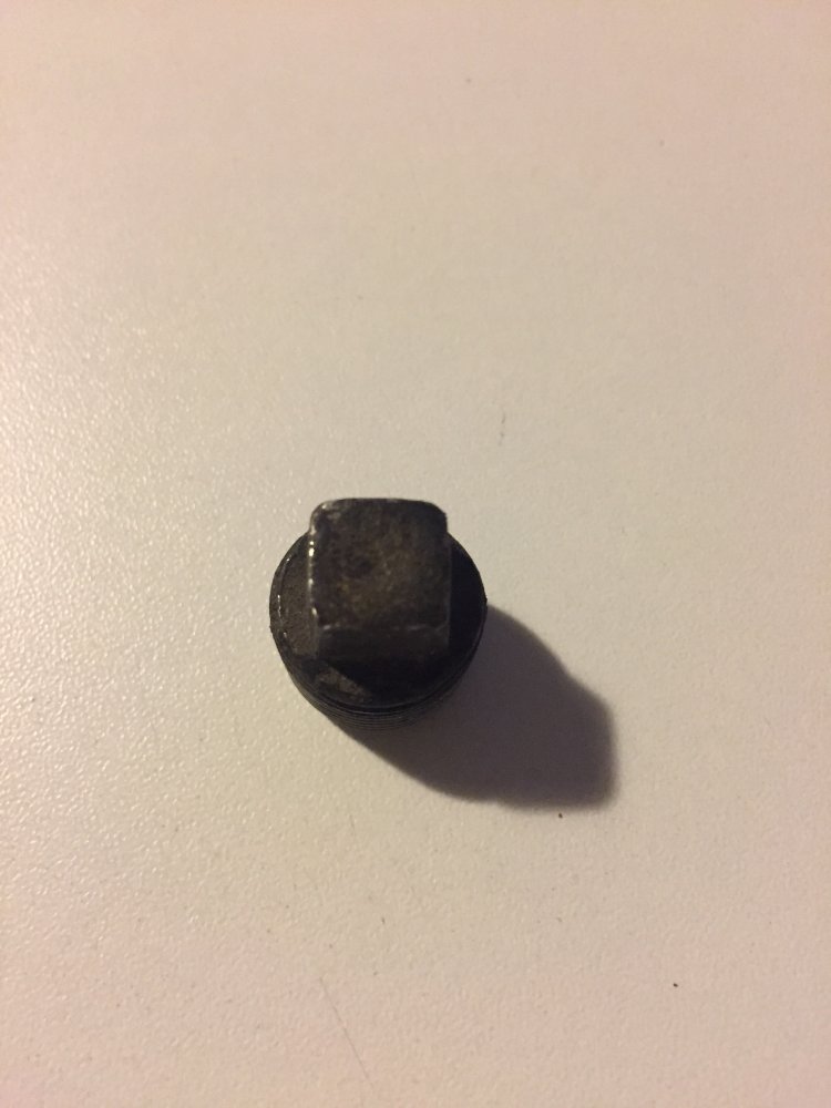

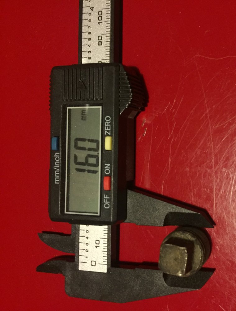

j'ai eu un retour du magasin cité plus haut qui fournit des bouchons de boite refaits pour Renault 4L et Alpines me disant qu'il ne savait pas si ça s'adaptait aux boites NG3.
Est-ce que quelqu'un sait où trouver ces bouchons? ou si effectivement le bouchon du magasin en M16 conique est ok?
Ou si vous en avez un qui traine quelque part ....
- Messages : 2691
Pour ton bouchon tu n'as pas un moyen pour le sortir tout de suite? Quitte à souder un écrou dessus, après tu peux prendre les dimensions et en prendre un universel car je doute que la pièce d'origine existe.

Pour le bouchon, le risque c'est de détruire le bouchon en le sortant... je ne peux pas souder, donc ça sera soit à la pince étau, soit au burin, soit à la clef anglaise de plombier si j'ai la place de la passer (ça sera sûrement en rampant sous la voiture en plus).
Et ensuite avec la boite ouverte si je n'ai pas de bouchon de rechange à ce moment sous la main ça va être vraiment coton.

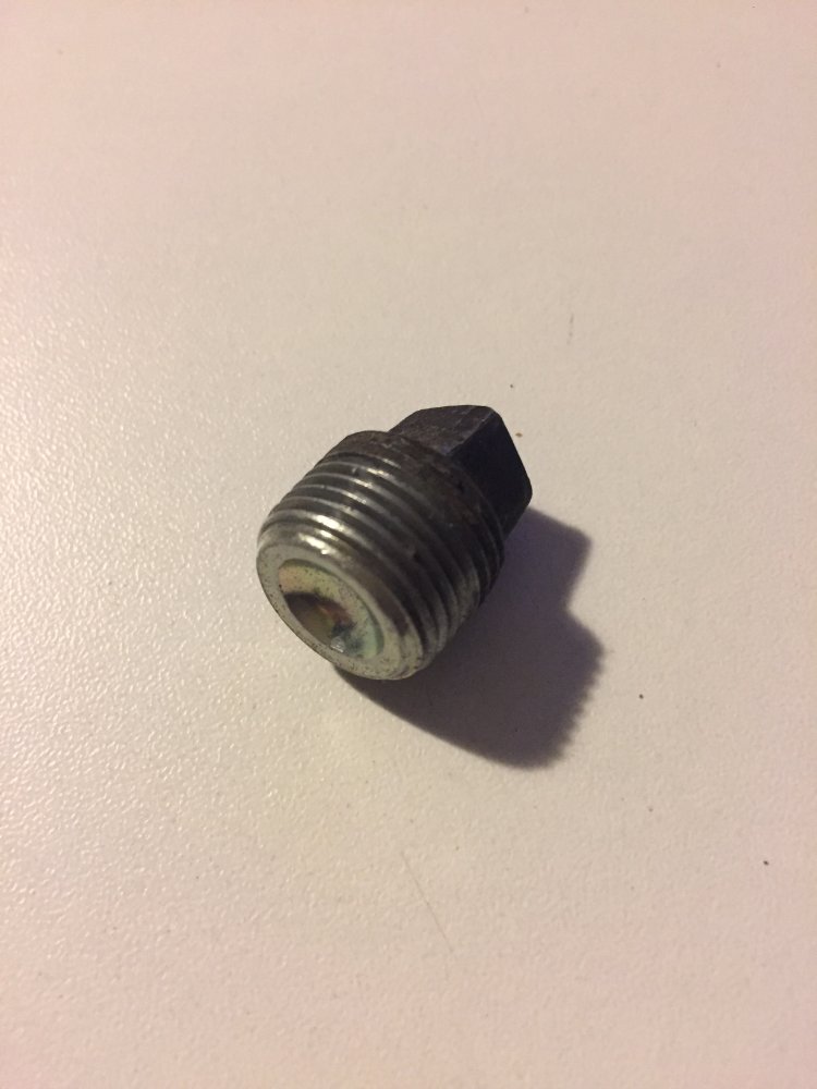

Je reviens sur l'histoire des bouchons de boite 7703075012, comme c'est un problème récurrent pour tout ceux qui font la manip et qui découvrent le bouchon impossible à dévisser, endommagé...
Il me semble que ce sont les mêmes que ceux des Alpine A310 et ils ont franchement la même tête que ceux des R12/R16... celui que je pointe dans un message précédent n'a pas de ref oem ni d'aimant, le magasin m'a répondu ne pas savoir la compatibilité avec les boites NG3...
Mais il y a également celui là sur le même site et là il a une ref correspondante mais un aimant en plus:
https://www.arnaudventouxpieces.com/bou ... -1800.html
Infos sur l'A310
https://alpinerenault.fandom.com/wiki/A ... e_Vitesses
J'y vois deux avantages: aimant (donc à positionner en vidange) et tête hexa plus "standard".
Sur mes autres voitures je vois le boulot que fait l'aimant, et ça ne me semble pas être idiot de récupérer la limaille, même dans les NG3 qui sont réputées très solides comparé à d'autres modèles PSA par exemple.
Qu'en pensez vous? M16 conique ça paraît dans les clous pour les deux modèles que j'ai repéré...
Est-ce que les bouchons sur les NG3 peuvent avoir un aimant et que ça passe en profondeur?

Sur la photo précédente, ce que tu appelles rotules axiales sont en réalité, les biellettes
de direction.
C'est normal que le garagiste ne les ai pas changées.
Les rotules axiales sont cachées dans le soufflet.
Si le garagiste n'a pas monté la crémaillère référencée sur la facture, il ne doit pas te la faire payer
mais seulement celle qu'il a réellement montée.

de direction.
Une crémaillère de II est habituellement moins chère hors main d’œuvre.

salut,
bouchon d'origine de boite ng3 (espace 2 td).
on dirait que le bouchon de ton premier lien est plus long que celui d'origine.
c'est du 16.

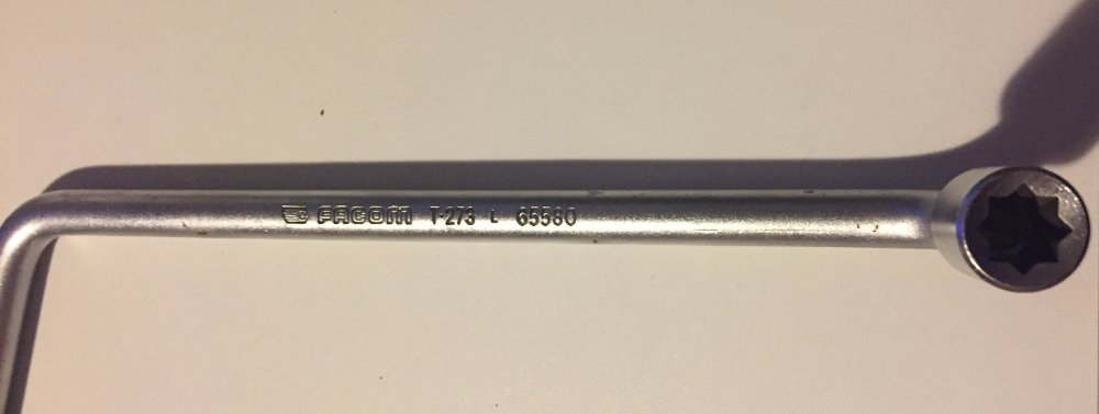

la clé qui va bien.

- Messages : 1598
merci pour vos retours!
@par5: oui désolé pour la confusion des termes, biellettes de direction c'est ça! Ben pour le peu de réglages qu'ils ont fait, ils y sont allé fort pour que ça soit rouillé si rapidement! Remarque vu la tête du revêtement de la crémaillère c'est dans l'ambiance... boulot bourrin et crado...
On sait que les garages margent à mort sur les pièces...
dans mon cas ce n'est pas important car c'est l'ancien proprio qui a payé cette partie des travaux. Ouf! Et je ne vais pas lui faire remarquer ça... même si je ne suis pas intéressé sur le bénèf du garage
Mais effectivement tu as raison: la crémaillère de III est notée sur la facture client à 626€, et celle de II qui a été montée a été payée par le garage sur facture fournisseur 406e (avec consigne de 76€).
Je ne sais pas quel était le prix fournisseur exact pour celle de III, mais sur le net je la trouve à 509€ (pas d'infos sur la consigne)... donc dans tous les cas ils font une très bonne marge sur cette pièce.
Mais le pire ce sont les 2 soufflets de directions (donc inutilisés car il y en a déja montés sur la crémaillère échange reconditionnée): 41€ la paire
Et sur la partie que j'ai réglé, deux rotules de directions à 43€ pièce!
Sur la facture que j'ai réglé également il est mentionné "géométrie" 74€
Pour moi ça veut dire "géométrie", j'ai tort?
et re-édit: tous les prix sur les factures sont évidemment HT (sauf la crémaillère de II fournisseur c'est en TTC donc méga marge)
@ bédouin: super merci pour ces photos!
En effet ça ressemble plus au premier. bien que comme il y a un chanfrein au bord on a l'impression que le carré est plus gros.
Bon ça vaut le coup d'essayer!

edit: la clef a l'air super! Mais j'ai déja acheté une douille carré de 10 femelle en prévision. Bon pas pratique car en 3/8 et mes cliquets sont en 1/4 et 1/2, mais j'ai une autre douille qui me permet d'adapter plus ou moins le 3/8 sur mon 1/2.

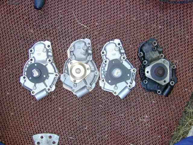

Une question supplémentaire: je me retrouve sans pompe à eau pour la prochaine distri (qui devrait se faire d'ici une quinzaine).
Souci de pièce incomplète avec oscaro, retour, et paf la ref n'est plus dispo.
Du coup je ne suis toujours pas sûr de ce que j'ai lu sur le net à ce sujet.
Y a t-il effectivement plusieurs montages pour la poulie?
Dans ce cas est-ce que ça vaut le coup de prendre 3 pompes différentes pour tenter d'en avoir au moins une compatible?
Ensuite il faudra en revoyer 2 au magasin du coup...
J'ai noté trois réfs:
DAYCO - Réf : DP478
FEBI BILSTEIN - Réf : 09021
SASIC - Réf : 4001186
Le truc c'est que je ne sais même pas si elles sont différentes. Les photos ont l'air identiques...
Merci d'avance si vous pouvez m'aider à clarifier ce truc

je me réponds tout seul pour la pompe à eau.
Donc pour expliquer: il y a un tuto pour la distri J8S d'un Espace sur un autre forum avec pas mal de photos... et c'est là que j'ai vu que le gars avait eu un souci de choix de pompe.
Bon, je ne sais pas où il a eu ses pompes, celles que j'ai vu sur les sites de pièces n'ont pas du tout le même support de poulie.
Donc j'espère que dans mon cas je peux juste me fier au numéro OEM.
C'est la Dayco qui arrivera prochainement, je pourrai faire un retour dessus quand ça sera l'opération distri sur le gros.

.... c'est sur quel forumSigma a écrit : 08 oct. 2022, 19:05 ................
- bédouin
- Messages : 481
- Année : 1997
Salut,TheStone a écrit : 10 oct. 2022, 00:49.... c'est sur quel forumSigma a écrit : 08 oct. 2022, 19:05 ................
"caradisiac", je ne sais pas s'il fallait que je mette le lien en entier, c'est peut-être pas autoriser par le PEC.
C'est un tuto pour changer la courroie de distribution, pompe à eau pour moteur j8s et l'image viens de ce forum.
D'après le gars, toutes les pompes vont sur le moteur j8s mais, c'est au niveau de la poulie que cela change.
En effet cela n'est pas évident.
De plus, pas besoin de changer la pompe a eau pour faire la distri sur le 2, c'est mieux de les faire ensemble mais après, c'est une question d'oseille et de l'état de ladite pompe.
