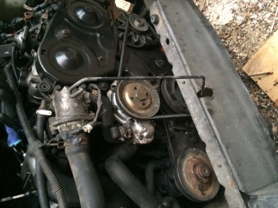

Une photo de l'avant un peu plus remonté :
Re: Un 1 ph2 pour un p´tit jeune !
EDIT: ou sinon durite d'huile allant du carter d'huile au tube métallique ( allant vers le décanteur )... colliers sertis aussi !

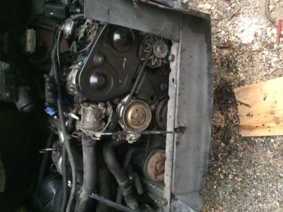

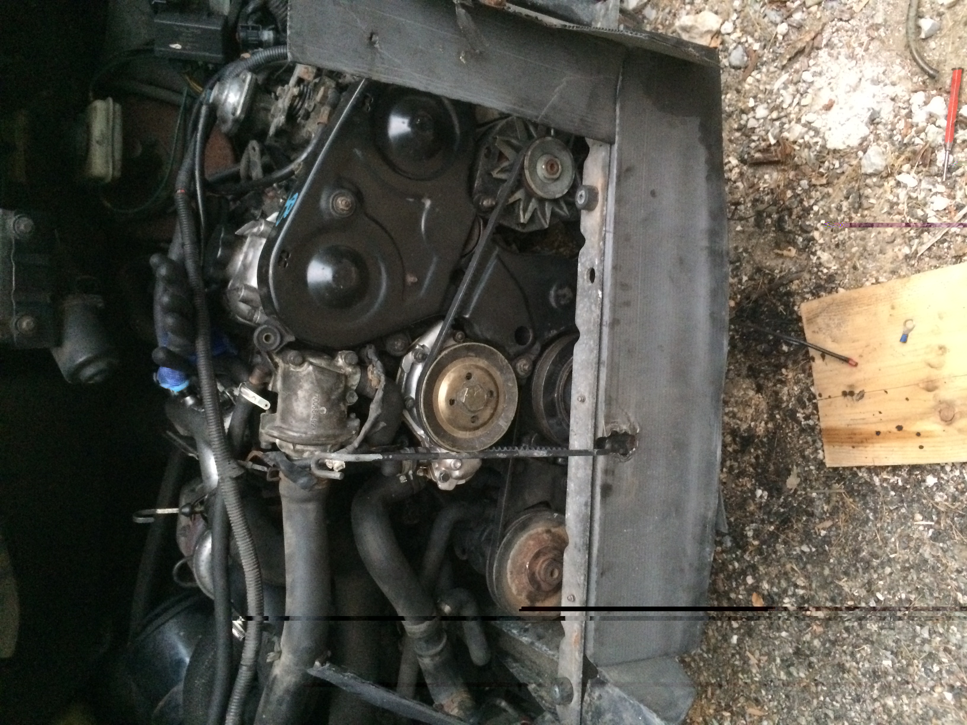

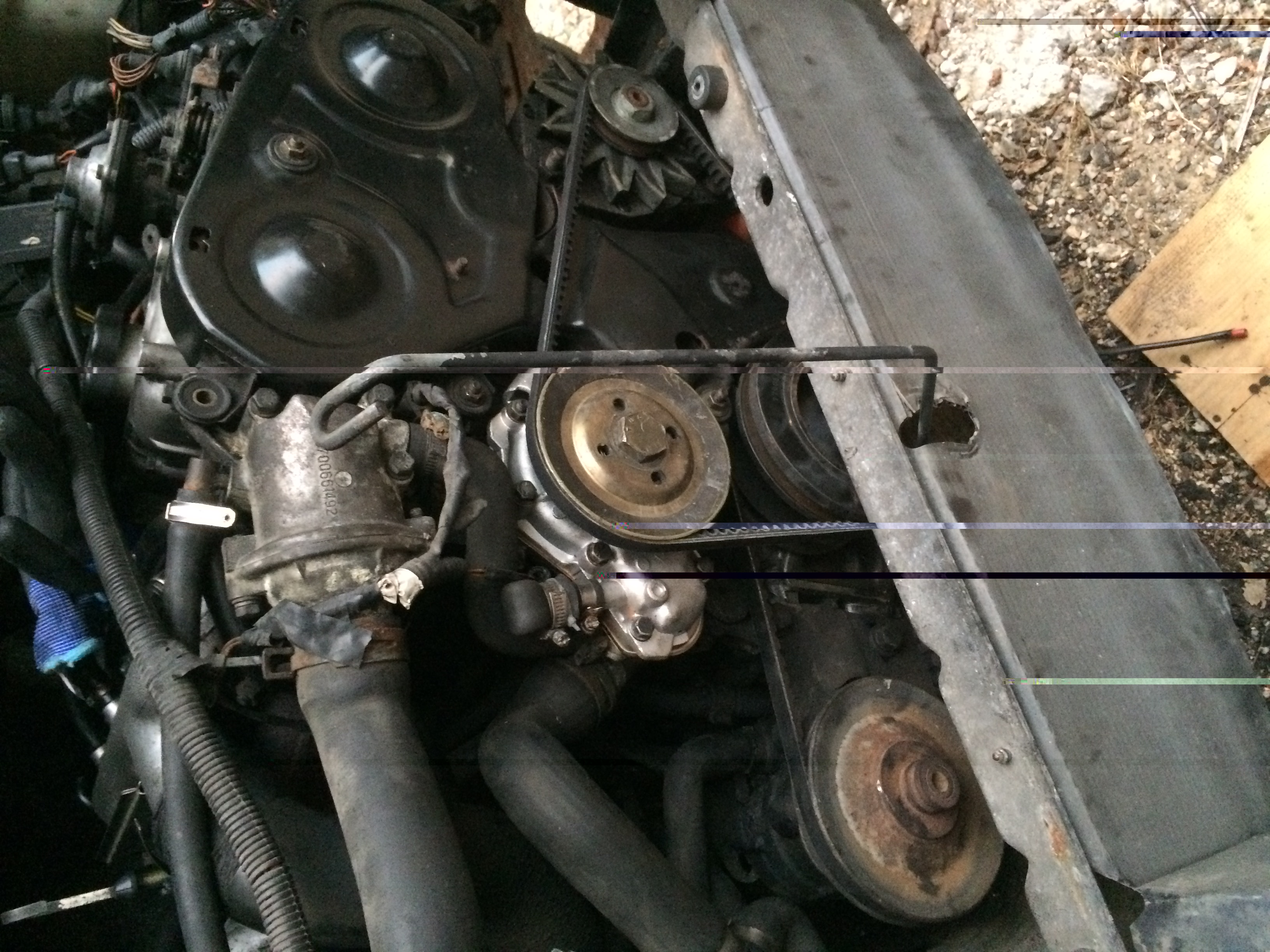

Je dirais... durite d'huile allant du turbo au bas moteur ( normalement fixée avec des colliers sertis, là elle a l'air d'avoir déjà était démontée )Jeune Jedi a écrit :Bjr a tous ,
donc distibution faite , pompe a eau neuve , les courroies accessoires aussi , bon nettoyage de l'intercooler qui est mtn presque comme neuf ( surtout beaucoup moins obstrué) . Donc jusque-là ok mais petit probleme , avec daniel nous avons trouvés une durite raccordée a rien dutout et on ne voit pas d'ou est ce qu'elle pourrait venir
, elle se située vers la pompe de DA , c'est tout ce que l'on sait . Ducoup j'en profite pour demander si quelqu'un la reconnais
