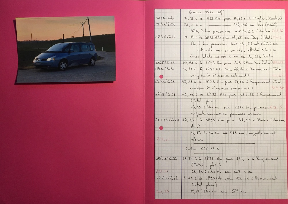

J'avais promis mes constations en abreuvant le non-chameau à l'E85. Voici donc un échantillon de ma comptabilité depuis la réfection de la boîte (le premier plein a été fait après) jusqu'au dernier que j'ai fait hier. J'ai fait quelques centaines de kilomètres avant de noter quoi que ce soit, du temps de ma conduite accompagnée, mais en gros vous avez là tout depuis que je suis son principal utilisateur et quasi unique conducteur.
Si vous ne voulez que les résultats sans le détail, allez tout de suite à la troisième photo (entre les deux traits noirs). Si vous voulez plus de détail, du type de trajet à la période de l'année au lieu ou au prix, tout est noté. En rouge, le montant total dépensé en carburant depuis que je compte. J'ai bien entendu gardé tous les tickets (et duplicatas!) mais je ne partage pas mon numéro de carte :mrgreen: N'hésitez pas si vous voulez les prix au litre aussi, comme il a pas mal fluctué. 1,13€/L en ce moment, ça fait mal. C'est le tarif du SP95 de quand mes parents l'ont acheté en 2014. Trêve de bavardages, place aux tofs! 8)
Carburant 1
Carburant 1
Carburant 2
Carburant 2
Carburant 3
Carburant 3
Comme vous le voyez, je fais en général un plein tous les 500 km mais l'autonomie peut être poussée à 600.
Je suis repassé du 6 de secours à mon 6S préféré-chouchou-de-mon-cœur, en espérant que la qualité soit un peu meilleure. Il faut absolument que je commande de nouvelles batteries pour refaire mon DSLR...

Sympa tu arrives à la même moyenne que celle que m'affiche mon odb, soit 13.3 (qui me semble assez exacte avec une moyenne tout petit trajet urbain ou la conso explose et gros trajet autoroutier avec une autonomie affichée autour des 600 km) mais je n'arrive pas à savoir si c'est la conso depuis sa première mise en circulation ou celle depuis la remise à zéro du compteur kilométrique ?

Gui3gui a écrit : 30 janv. 2023, 08:05 Sympa tu arrives à la même moyenne que celle que m'affiche mon odb, soit 13.3 (qui me semble assez exacte avec une moyenne tout petit trajet urbain ou la conso explose et gros trajet autoroutier avec une autonomie affichée autour des 600 km) mais je n'arrive pas à savoir si c'est la conso depuis sa première mise en circulation ou celle depuis la remise à zéro du compteur kilométrique ?
C'est bien la conso moyenne calculée depuis la dernière remise à zéro manuelle de l'ordinateur de bord (qui réinitialise au passage l'autonomie estimée et le nombre de km parcourus du totaliseur journalier) :wink:

Une chose à garder en tête en voyant les chiffres, depuis que ça coute moins cher je suis moins économe avec la pédale de droite :mrgreen: C'est logique donc la consommation hypothétique réalisable à l'E85 est inférieure (autour de 10L comme mes records inférieurs).

Niveau conso, au sans-plomb je tourne à 9,2 l/100km de moyenne, ça à légèrement augmenté depuis le début de l'hiver.
En roulant pépère en été, pas trop chargé, j'ai pu me rapprocher des 8l, mais pas descendre beaucoup plus bas.
Je compte un peu plus de 700 km d'autonomie, l'ordinateur de bord m'à déjà annoncé un peu plus de 800, mais il faudrait rentrer sérieusement dans la réserve pour ça, et je préfère refaire le plein avant qu'elle ne s'allume : mon record est 740 km, dont les dix derniers sur la réserve.
Du coup, 13l de moyenne en tournant à l'E85, ça me semble finalement très raisonnable !
Pour le calcul de la moyenne je garde les tickets de CB, mais depuis septembre je me suis mis à utiliser Spritmonitor pour tenir une comptabilité, c'est très commode (mais je comprends qu'on puisse ne pas vouloir mettre ses infos internet). La fonctionnalité pour comparer avec les autres utilisateurs du même modèle est assez pratique, on peut même trier en fonction du carburant utilisé.

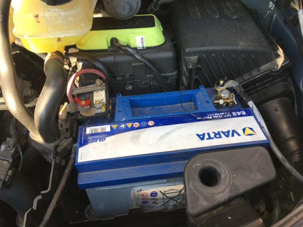

J'en profite pour donner quelques nouvelles de ma garce: pas plus tard qu'hier et ce matin, le désormais connu témoin STOP rouge a refait sa lugubre apparition. Le témoin s'allume, quelques secondes plus tard une sonnerie retentit et il ne s'éteint...
De suite passage à la valise et... rien. Je pense cependant avoir trouvé: les cosses "à l'emporte pièce" de la qualité la plus basse possible se sont tordues sous la force de serrage des vis. Par conséquent, la cosse négative se retire avec un petit effort du bras, mais pas si conséquent non plus. La tension est en tout cas bonne, moteur coupé ou tournant. Je pense que le froid joue un peu, elle le fait au petit matin par températures négatives et après quelques heures dans le parking à 8 degrés elle repart comme d'habitude, sans le moindre témoin. J'ai trouvé des cosses plus traditionnelles sur Mamazon pour un billet de 10, je vais commencer par là. Je pense qu'une batterie distribuant bien son électricité est la base d'un diagnostic sain dans une voiture aussi électronique.
En fouinant sous le capot avant de trouver la cosse, j'ai remarqué que le galet tendeur de la courroie d'accessoires a du jeu aussi. Je suis content, j'avais pris du Gates pour être tranquille mais non... Comme je ne jette rien, j'ai remonté le Renault que j'avais remplacé par cette daube et puis voilà. :evil:

Pour reprendre tes cablage à cosses, si tu utilises des cosses plates je te conseille de souder proprement le fil dans la cosse, et si tu as besoin de passer de la grosse puissance avec un contact vraiment fiable je te conseille ces cosses utilisées en RC (j'en ai déja parlé sur un au fil).
Par exemple les XT90 qui passent 90A... ou les frangines plus petites XT60...
On peut trouver moins cher mais voilà à quoi ça ressemble:
https://www.rchc.fr/connecteurs-testeur ... xt-90.html
Les cosses plates classiques c'est vraiment très bof, juste acceptable pour connecter des petits hauts parleurs et encore...
En tout cas si tu veux vraiment te libérer d'un doute sur tes connectiques à cosses, les XT sont un très bon choix pour le long terme.
Sinon, tu vires carrément la cosse et tu soudes proprement, à voir pour le démontage si ça pose un souci ou non, mais c'est radical.; l'idée est simple: plus il y a de connecteurs plus il y a de problèmes potentiels.

Mon soucis est au niveau du terminal de la batterie: le négatif, qui fait 18/19 mm de diamètre. Le fil est encore bon j'ai l'impression, donc je devrais simplement dévisser le fil de la cosse, remplacer la cosse et serrer sur le fil sur la nouvelle.
Je n'ai pas de photos sous la main mais j'en ferai au moment du remplacement.

si ton montage est similaire à celui ci:
https://www.aidetechniqueauto.fr/tutori ... 30-a2.html
oui ils ne s'ennuient pas trop et sertisse le fil dans la cosse... du coup avec le temps et les vibrations ça s'oxyde et ça peut se dessertir, des brins peuvent casser à raz et donc détériorer ta mise à la masse progressivement.
Aucun problème pour la remplacer mais tu peux faire mieux avec un fer de bonne puissance: étammer correctement, sertir et souder dans la cosse.

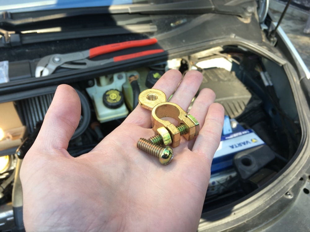

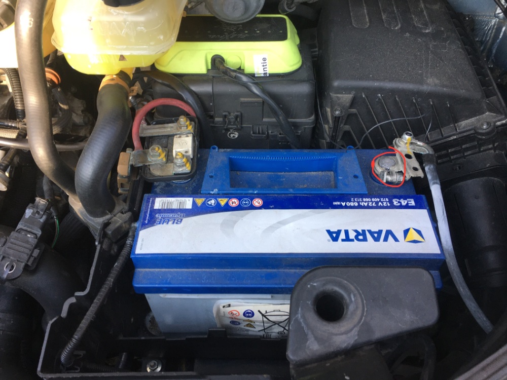

Alors pour mon problème de témoin, j’ai remplacé les cosses, une bonne chose de faite.
Les anciennes cosses
Entouré en rouge, la partie problématique. Notez les traces de cendres sur le câble négatif :shock: La merde en métal plié était tordue et s’était progressivement enfoncée dans le terminal de la batterie.
On remplace
On remplace
Le nouveau est toujours en Chinésium mais déjà un peu mieux.
Voilà ce que ça donne
Notez la masse degeulasse de mon boîtier E85, je dois agrandir le trou. Déjà que l’installateur n’avait pas fait une super belle masse, là j’ai fait pire :lol:
Le témoin est encore présent en dessous de 8 degrés, je pense vraiment à la batterie. J’en ai une neuve en rab, je fais l’échange pour voir dès que j’ai 5 minutes. Je pense que celle dans la voiture est encore sous garantie, elle a moins d’un an. Vraiment gavant

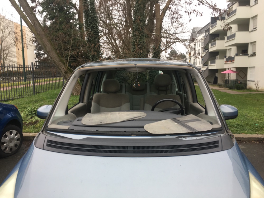

Sinon j’ai enfin fait remplacer mon pare-brise que je traînais depuis deux ans. Fissuré côté passager, ce n’était gênant que pour le côté esthétique. Maintenant ça présente quand même mieux et ça sent la concession automobile dans l’Espace :lol:
Mon pare-brise bien bousillé
Spider!
Spider!
Et une petite photo sans le pare-brise. Mon téléphone est tombé en panne de batterie - forcément, Apple :lol: - donc je n’ai pas d’autres photos.

Tiens, un passage au CT qui se prépare..?
Bizarre pour la batterie, varta est pourtant une marque réputée ! Peut être est-elle restée en stock longtemps avant d'être vendue...

Super la masse sur une bonne cosse et un pare-brise neuf!
Ca s'est bien passé le décroutage du vieux pare-brise? Pas de bobo j'espère!
Comment ça se passe la repose? quand je vois la procédure pour les II où il faut un tas de cales partout pour bien l'aligner (sans compter le démontage des rétros + bandeau sous vitrage)...

Alors comment ça marche? Chez Carglass on m’a fait un devis à plus de 1400€ pour le remplacement donc non, étant donné que je n’étais pas assuré bris de glace à l’époque du dommage (je peux vous assurer que je le suis aujourd’hui). J’ai trouvé un gus en ligne qui m’a proposé de faire ça dans l’aprem. N’ayant pas le temps, j’ai pris rdv le lendemain.
Je me suis retrouvé, sans surprise pour le prix, sur un parking de banlieue. Le monsieur avait une camionnette avec tout ce qu’il fallait. Il s’est lancé directement dans le démontage de l’ancien. Démontage des plastiques sous les custodes et sous les essuie-glaces - après le démontage de ces derniers. Ensuite, avec un outil qui ressemble à un couteau de charcutier avec un petit crochet au bout, il passe par l’intérieur, et perce la colle à la base du pare-brise. Le crochet lui permet de traîner un fil de l’extérieur vers l’intérieur, où un appareil ventousé à la glace lui permet de tirer le fil sur tout le pourtour. Une fois la colle coupée, il soulève le verre abîmé par l’extérieur et on se retrouve à l’état « Spider »
Une fois l’ancien pare-brise démonté, il prépare les surfaces. Une lame de rasoir lui permet de couper l’ancienne colle restée sur la baie de pare-brise, il garde une épaisseur inférieure à 1 mm. Un apprêt spécial est passé sur le fin ruban de colle et la peinture alentour sur toute la baie de pare-brise. La bande d’apprêt fait environ 5 cm de large contre 2 pour le bandeau de vieille colle.
Ceci fait, il s’est tourné vers le pare-brise neuf. Côté intérieur vers le haut, il répéta la phase d’apprêt. Il appliqua des petits cubes en mousse sur des endroits marqués du bandeau noir sur le pourtour. Ceux-ci permettent à la colle de ne pas être complètement écrasée sous le poids du pare-brise. Les cubes faisaient 5mm d’épaisseur environ.
Puis, il sortit la colle à pare-brise. La portion du bas fut appliquée à la carrosserie, les trois autres côtés sur le pare-brise. Je l’ai ensuite aidé pour lever le pare-brise, le retourner et le coller. Puis il le scotcha pour ne pas que le pare-brise glisse le temps que la colle durcisse. Remontage de tous les joints, édition de la facture :!: après règlement, et après encore trente minutes d’attente retour chez moi.
Ce n’est pas parfait, les joints se sont décollées un peu (sans surprise, je ne les ai pas remplacés, mais je risque de le faire), mais le pare-brise tient bien, est transparent, et ça sent la voiture neuve dedans! Il m’a aussi offert des tapis de sol, Renault s’il vous plaît, qu’il avait en rab. Ils doivent être pour une Clio vu la taille mais c’est mieux que les tapis absents que j’avais avant.
Sinon, il me reste à fignoler le réglage des phares. Je l’ai fait contre un mur, dans les règles de l’art, et la nuit venue je ne voyais plus rien :lol: Donc je les ai remontés où ils étaient avant (0 appels de phare) et je vois ça à mon retour.
Voilà voilà les nouvelles, j’espère que le récit aura été informatif pour ceux qui n’ont jamais vu faire. Il ne s’agit pas d’un tuto et je suis content d’avoir fait appel à un pro, sa main d’œuvre coûtait à peine plus cher que l’outillage mais il a pu me trouver un pare-brise en destockage pas trop cher.
