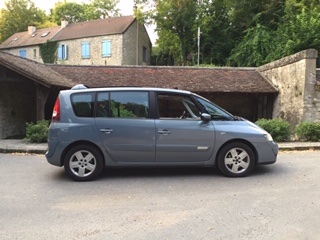

Ces quelques (trop nombreux) mots pour vous présenter l'Espace de mes rêves.

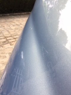

Il s'agit d'un modèle deux litres turbo, en finition Privilège de couleur Bleu Orage, équipée d'une boîte de vitesses manuelle. La voiture est d'avril 2004 et elle est livrée à Paris à une société. Pendant sa première vie elle est voiture de fonction, jusqu'en 2014. Elle parcourt un peu moins de 10 000 km par an en moyenne, est entretenue par le réseau Renault et sert comme voiture de fonction de mon père à partir de 2013. C'est au travers de ses vitres que je découvre l'Ecosse, juste avant la rentrée de 6ème.
Gros plan carrosserie bleu orage.JPG (27.75 Kio) Vu 36336 fois
À l'exception de ce panneau, tous sont rayés ou cabossés.

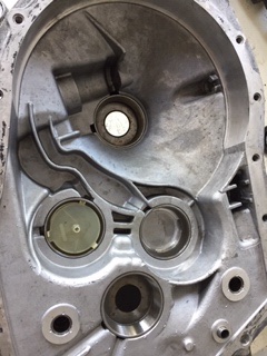

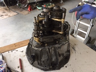

Une boîte de vitesses bien sale et des explications!

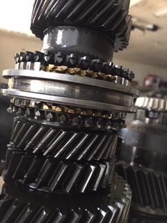

Les synchros sont en bon état, je n'y touche pas.

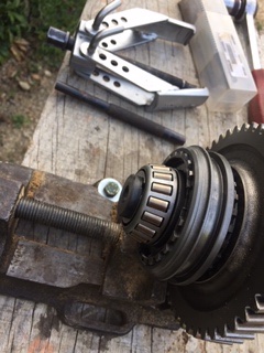

Un des roulements dans un état digne de ce nom.
Tous les roulements sont usés, deux sont dans un état indescriptible. Je passe la moitié du mois d'août à les remplacer un à un, ainsi que le joint spi coté droit et le disque et mécanisme d'embrayage. Ce dernier est dénué du système à compensation d'usure d'origine. Je n'ai pas oublié de changer la butée par une neuve!
PK6-Carter de boite propre.JPG (41.28 Kio) Vu 36336 fois

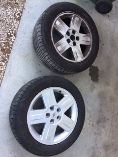

Le nettoyage est nécessaire! On voit dans la deuxième photo le soin apporté à la voiture: le stricte minimum et rien d'autre...
PK6-en cours de remontage.JPG (39.08 Kio) Vu 36336 fois
Il reste encore un peu de travail! Le joint que je ferais par la suite n'est pas des plus jolis mais ne fuit pas. Je casse une vis de boîte en serrant trop fort.
Au moment du démontage les déboires continuent... j'essaie pendant six heures de monter l'agrafe des étriers avant à l'envers et au moment du démarrage les vitesses ne passent pas et de nouveau bruits se produisent. Tout aussi affreux. J'ai monté le disque d'embrayage à l'envers (le nouveau type se montait en fait dans le sens contraire de celui d'origine) et ainsi achevé le volant moteur. Erreurs de novice? Oui et non, mais dans tous les cas erreurs embêtantes. C'est finalement le mécanicien qui remplace le volant moteur pendant que je vais à la fac. Son verdict: mis à part le volant moteur saccagé par mes soins :oops: et un joint spi légèrement de travers, j'ai bien travaillé!
Malgré les divers pépins c'est un travail (pour moi) titanesque dont je ne suis pas peu fier!

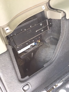

Et une petite question! Quelqu'un saurait de quoi il s'agit? Il n'y a pas d'ouverture pour mettre un CD.
Bestiole dans le coffre.JPG (35.98 Kio) Vu 36275 fois

Messages : 20466
Re: La troisième vie d'un Espace IV 2.0T
Il doit te manquer le chargeur CD

@EAime J'ai une autoradio avec lecteur 6 CD dans la planche de bord.

Tu dois avoir le chargeur dans la B.A.G. et le tuner à l'arrière.
Bizarre, car sur mon 3.5 de 2004, avec le même niveau de finition, l'ensemble se trouvait à l'arrière.

Ça doit être ça, merci!

Concernant le système audio, j'avais le même que toi, et dans le coffre à gauche c'est l'amplificateur, dans le tableau de bord c'est uniquement la source.

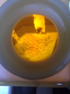

Quelqu'un saurait quelle est la cochonnerie que j'ai remarqué dans le liquide de frein? J'ai une fuite au niveau du bocal à cause du bouchon, je l'ai enlevé et vu ça. Le liquide n'a qu'un an pourtant!

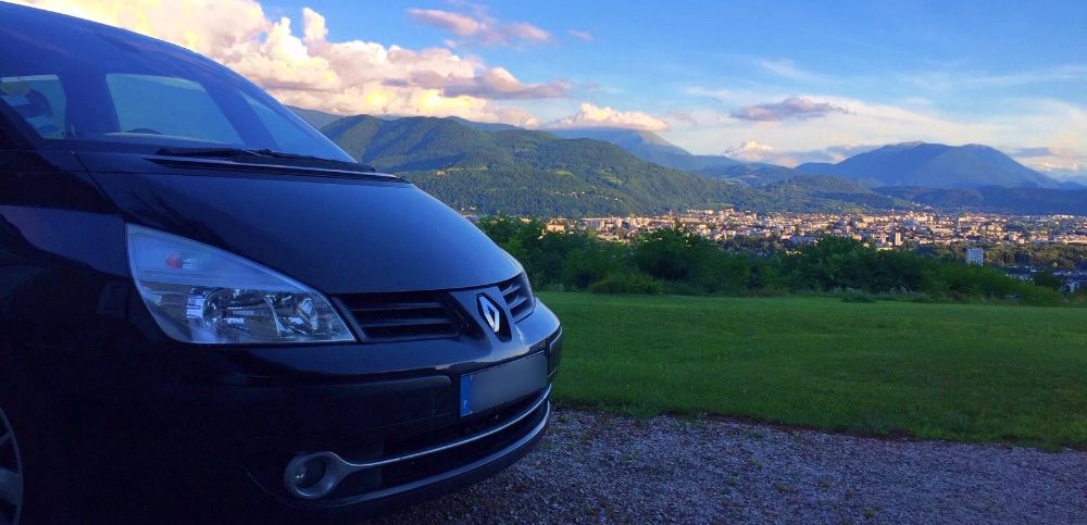

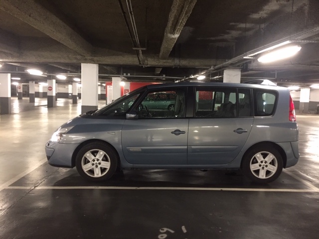

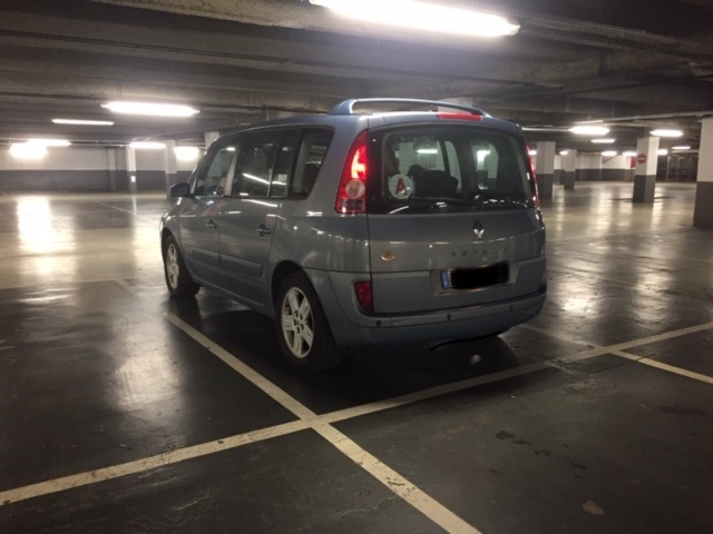

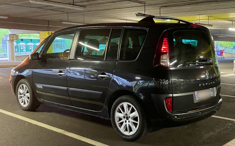

Bonjour à tous!

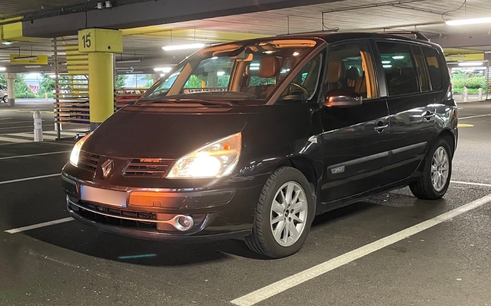

Ça fait un moment que je n'ai pas donné de nouvelles de ma bleue et pour cause! Il n'y en a pas... encore mais normalement la semaine prochaine si!

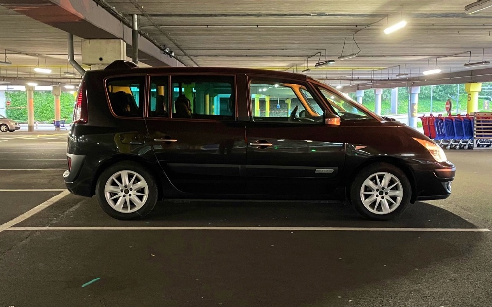

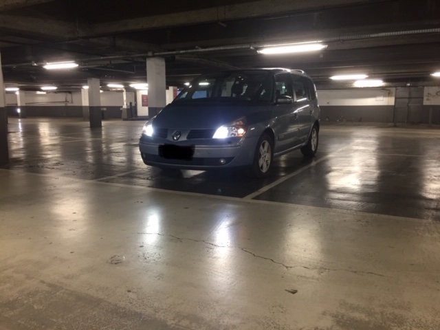

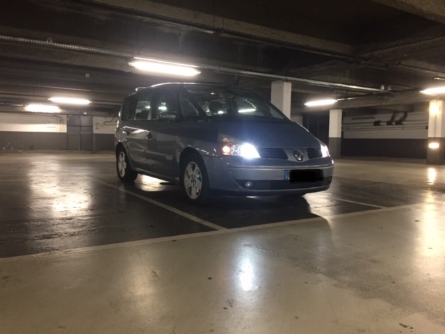

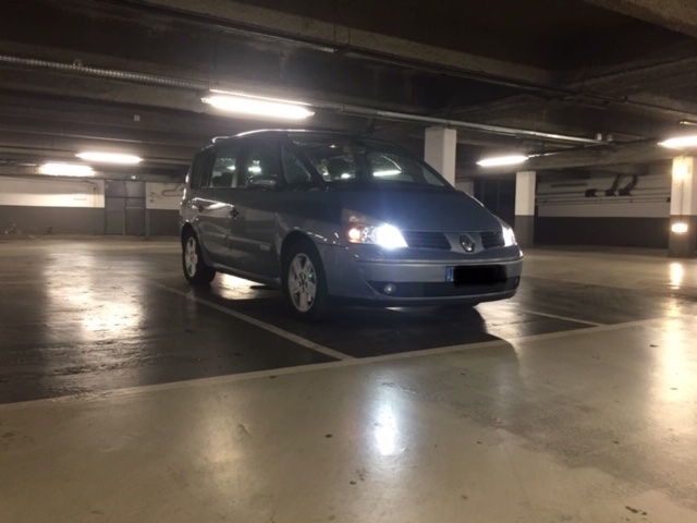

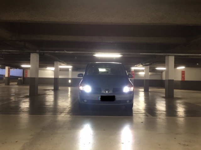

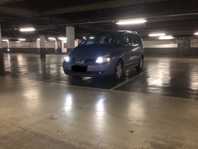

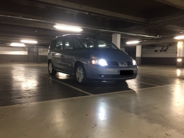

La noiraude est à vendre sur le coincoin mais je vais tout de même mettre une photo ici, après tout elle a servie la famille pendant plus de deux ans et presque 20 000 km.
Ah les montagnes!
Ah les montagnes!
Aujourd'hui passage à la pompe, 12,7L/100 avec 10L E85 et le reste SP95 E10 lors du dernier plein! Et un monsieur sympathique qui me demande si ce n'est pas trop gros pour un jeune permis 8)

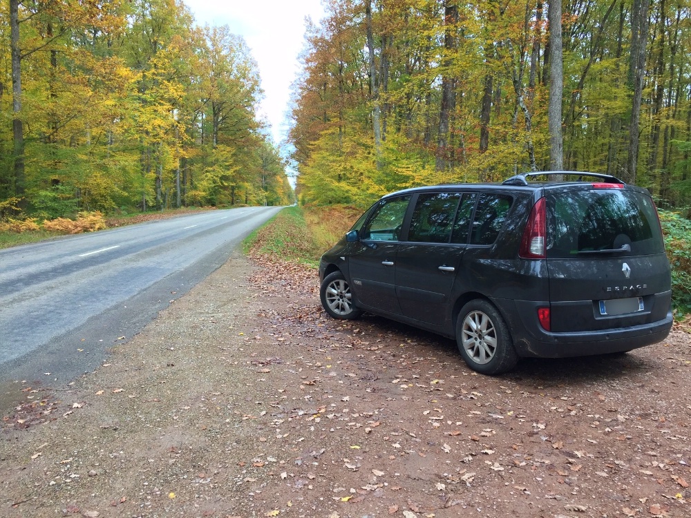

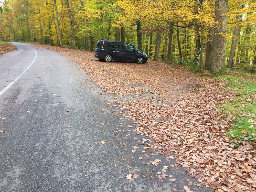

Après ces petites vacances (1240 km en 4 jours) la voiture noire se comporte toujours aussi bien. C'est la deuxième fois que nous roulons en Auvergne, l'Allier est devenu un de mes départements favoris. :lol:
Voici deux petits clichés tirés d'une série réalisée dans la forêt de Tronçais sur le chemin du retour.
Situé au nord-ouest de l'Allier à proximité de la commune de Meaulne, cette magnifique futaie couvre presque 11 000 ha. Confisquée aux Bourbons en 1527, le territoire est aménagé en futaie de chênes par Colbert en 1670 afin d'alimenter l'industrie navale française en bois de qualité 200 ans plus tard. Aujourd'hui de nombreux arbres tutoient les 200 ans, certains 300 et même pour un arbre dénommé chêne carré 390 ans. 8)
Comme le reste de l'Auvergne il s'agit d'un endroit magnifique qui vaut le détour. :!:
