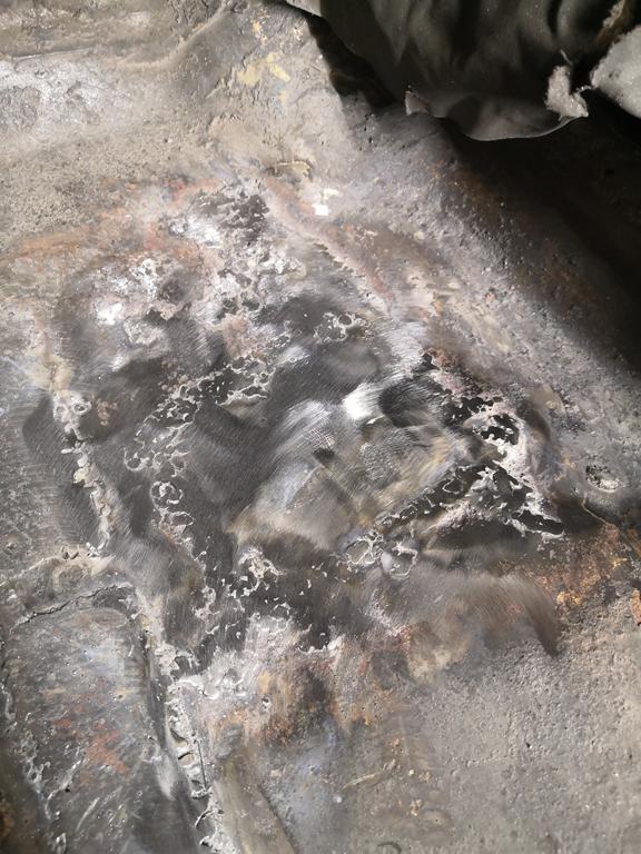

Donc comme je l'avais indiqué, j'ai bien avancé le planché. C'est même terminé.
Ici en cours de soudure. C'est pas les plus belles soudures, mais j'avais coupé une tole un peu juste, donc il a fallu remplir. Dans tous les cas, c'est mieux que la tole et les rivets d'avant.

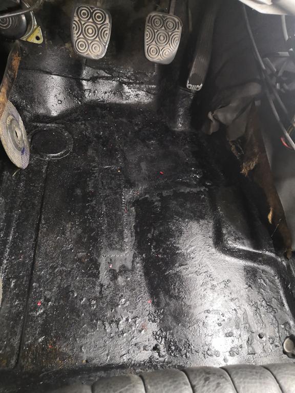

Et le tout terminé, après traitement à l'acide, vernis antirouille et peinture. J'ai pas gratté tous les restes de la plaque bitumeuse, donc ca fait des sur épaisseurs par endroit.
Il faudra, remettre la plaque bitumeuse, mais ca n'est pas bloquant pour la suite, donc ca attendra.

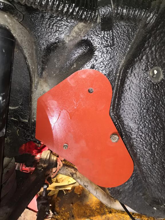

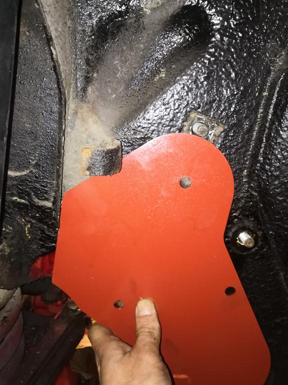

J'ai aussi installé la plaque de renfort pour éviter que le boitier de direction ne force trop et finisse par fendre à nouveau. Bien sur, ca ne monte pas comme ca :roll:
La pate de fixation de la descendre d'eau de la baie de parbrise empèche son positionnement. Ca fait toujours plaisir, surtout venant d'un kit vendu par un spécialiste alfa :evil:
Un coup de meuleuse et de peinture plus tard, ca monte

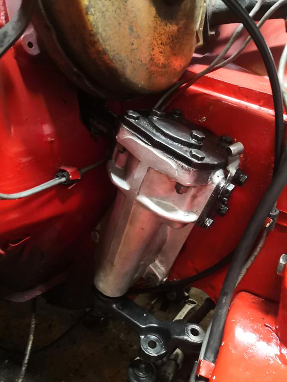

Une vue du boitier, installé :

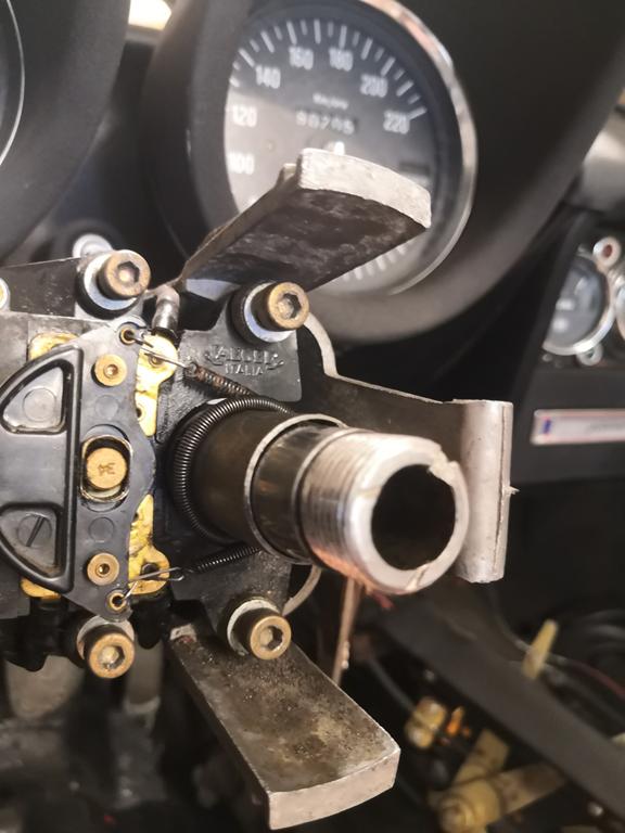

Petite bricole, le remontage du rappel de clignotant. C'est un système tout con. Le ressort qui fait le tour de la colonne, tourne avec le volant et ca fait rappel :lol:

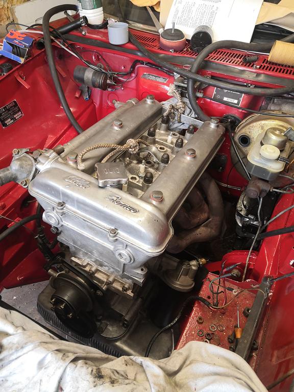

Week-end bien occupé, donc pas trop eu le temps de ferrailler, mais j'ai profité d'un peu de soleil en cette fin de journée pour faire ca :
Pas évident de remettre le moteur dedans, même avec la chèvre modifiée pour avoir plus de longueur. Il faut incliner, basculer, bouger un peu les supports moteurs à cause des vis qui sont fixes sur le chassis, mais il est posé 8)
Au final, une bonne heure de boulot, et hélas quelques rayure sur la peinture, surtout sous le bac à batterie, je verrai si j'arrive à corriger ca.
Maintenant, le dernier gros truc, c'est de remettre la boite, mais la je pense que j'aurai besoin d'un coup de main. Pas possible de remettre moteur et boite ensembles, je n'ai pas assez de hauteur sous plafond.
En tout cas, ca fait plaisir (et de la place :mrgreen: ) de voir le moteur à sa place.

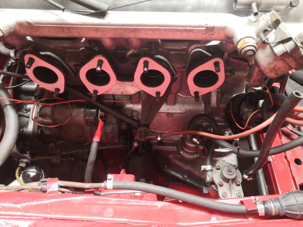

Ca continue d'avancer, mais pas tout à fait comme je veux :lol:
Donc aujourd'hui, remontage de l'allumage, du circuit d'essence avec des durites neuves, installation des carbus, de la tringlerie.

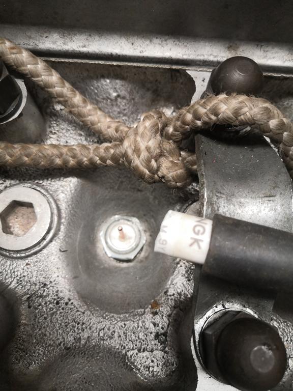

Remise en place des bougies et la c'est le drame :mad:
Pourtant, je n'ai pas forcé, je pense que la porcelaine a pris un coup quand les bougies étaient déposées.
J'ai quand même tenté de faire peter comme ca 8)
Mais ca n'a pas voulu, la batterie est un peu faible et j'ai l'impression que le démarreur peine un peu avec les compressions au top 8)
Partie remise pour mon retour de vacances, si j'arrive à avoir les pièces entre temps.
