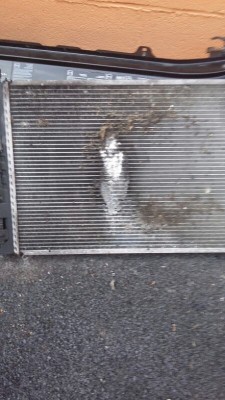

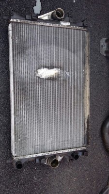

Radiateur sortie en 30mn
- Messages : 20258
Re: Remise en état de mon IV
Oupssss...Davidrwt a écrit :Radiateur sortie en 30mn![]()
C'est quoi qui a frotté comme ça ?
- Davidrwt
- Messages : 2929
- Localisation : Nord (59)
Ça fait une patte dur.EAime a écrit :Oupssss...Davidrwt a écrit :Radiateur sortie en 30mn![]()
C'est quoi qui a frotté comme ça ?![]()
Mais ça je savais quand j'ai remonter la voiture la première fois. Juste que je m'en était aperçu après avoir tout remonter comme ça fuyait pas j'ai laisser comme ca.
Comme j'ai plusieurs bricoles à faire bah j'ai tout rassemblé sur un même jour.
sa doit être le stop fuite qui a fait sa a mon avisDavidrwt a écrit : Ça fait une patte dur.

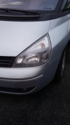

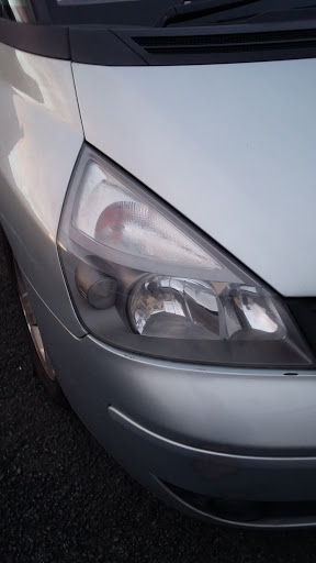

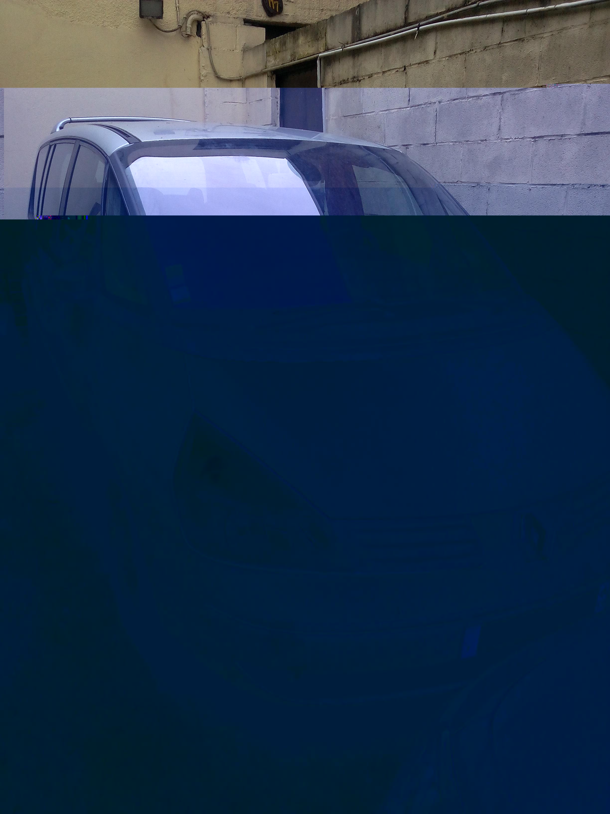

Bonjour a tous,
ce weekend je me suis occupé des feux avant
Avant Apres
Avant Apres

On peux avoir la recette?
Espace 4 2.2dci Privilège 2003 200.000km avec moteur ech std.
Espace 3 2.2dt RTE 12/1998 275.000km upgradé par mes soins et réveillé après un sommeil de 4 ans
Clio 2 ph1 1,6 8v RXT 1998 190.000km sauvé de la casse en éthanol à 80% sans modification.
- Davidrwt
- Messages : 2929
J'ai trouver un gars qui fait ça pour 40€ les 2 feux
Ponçage, polissage et cirage.
