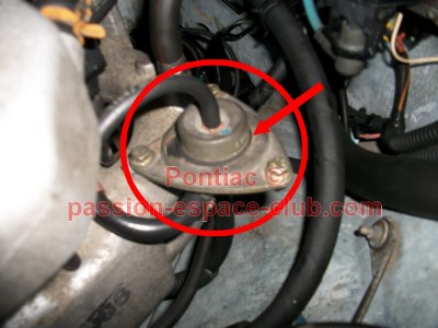

Re: Le remplaçant... après réfection pratiquement complète, çà roule !!

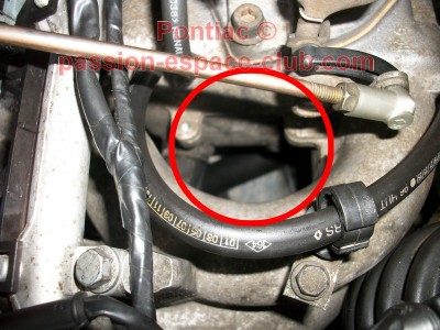

A la demande générale... voilà a quoi il ressemble :arrow:
Le régulateur en question ( déplacé ainsi que ces branchements )
Emplacement d'origine ( sous la pipe d'admission entre 2 conduits :roll: )
Le camion refonctionne nickel, depuis ce changement plus de soucis
Reste plus qu'a remonter le module E85 car grandement besoin :!:
Ce matin avec -4.7° à 5h00... démarrage au 3eme coup ( malgré un poil de SP95 mélangé au E85 dans le réservoir )
Je n'ose pas imaginer au 100% E85 sans module :roll:
Grizzly Sauvage
Messages : 1923
Année : 1993
Nickel :wink: la première photo, c'est le nouvel emplacement du régulateur?
Oui

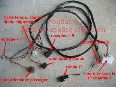

- ajout du vrai plafonnier au lieu du petit bloc récepteur IR seul
- ajout de clignotants latéraux
Hier changement de faisceau plafonnier... de la rigolade :!:
- declipser la grille du HP chauffeur
- enlever le HP
- enlever le montant latéral ( où se trouve la commande de retro ), faisceau visible sous la mousse
- enlever le joint de tour de porte ( au moins du haut en bas coté retro ) pour accéder a la moquette du montant custode sous le joint
- décoller délicatement la moquette tout le long de la custode ( là vous allez apercevoir le faisceau ainsi que la durite lave vitre AR )
- déshabiller le montant de plafonnier ( du plafonnier jusqu'à l'angle au dessus de la custode ), sans forcer çà vient tout seul !
- reste juste ~10cm de moquette de plafond pour y passer facilement le faisceau de ses connecteurs
Suite a çà... bah enlever ainsi très facilement le faisceau et y mettre le nouveau :!: :wink:
Ensuite arrive les différentes connections... ( sur le mien avec boitier TIR, obligé d'inverser quelques fils niveau récepteur IR... et valider l'option tempo plafonnier a la canclip )
Sinon le reste est relativement simple :arrow: multimètre obligatoire par sécurité !!
Pour le remontage... bah comme le démontage mais en sens inverse pardi :lol:
Photos... :arrow:
Le nouveau faisceau avec ses "quelques options"
( ce n'est pas le "toutes options" )

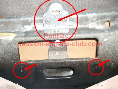

Afin de fixer le nouveau plafonnier, ne pas oublier de mettre... ses fixations ! ( pas présentes sur le modèle avec bloc IR seul )

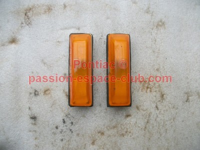

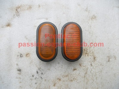

Maintenant au tour des clignotants latéraux, là j'avais 2 choix...
- le modèle oval
- le modèle rectangle
J'ai opté pour le second...

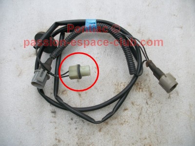

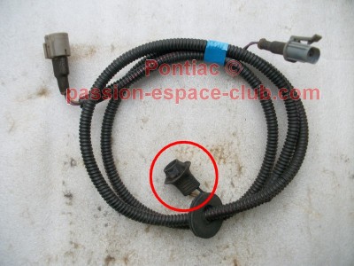

ATTENTION ! la connectique niveau ampoule sur les 2 modèles de clignos n'est pas pareille et non compatible :!:
Sinon le faisceau en lui même est identique
Photos... :arrow:
Le modèle oval
Le modèle rectangle
Faisceau pour l'oval
Faisceau pour le rectangle

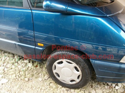

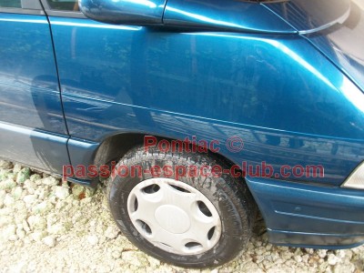

Sans clignotant latéral ( cela fait un poil nu )
Avec clignotant latéral ( le rectangle va comme un gant au série II )

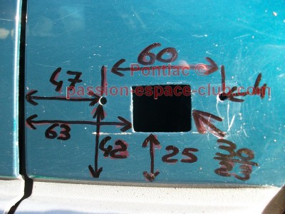

Où percer :?: :arrow:
Gabarit ( cotes prises sur le donneur )
Pour installer le faisceau, très simple... c'est un repiquage sur le cligno prés du phare ( 1 connecteur femelle + 1 mâle sur le faisceau )
