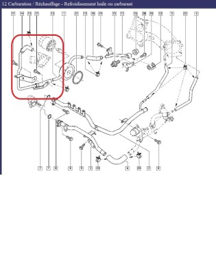

Pour ceux qui cherchent à savoir de quelle durite on parle : celle qui va du refroidisseur d'huile, longe le moteur au niveau de la clim, remonte au niveau de la sortie ldr du moteur. Et j'ai appris un truc c'est que les ph1 ne l'ont pas, puisque le mien ne l'a pas. ca permet de refroidir l'huile moteur, preuve que l'huile a tendance à chauffer plus qu'il ne faut => huile full synthese fortement recommandée.
la reference renault est 82 00 490 627

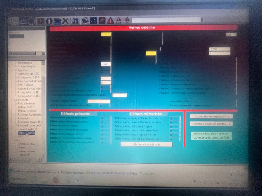

Suite au passage à la valise à la clip, j'ai eu la confirmation de l'antidem actif. Un passage sur renolink me le confirme aussi, sans pour autant me dire pourquoi .
la carte reconnue, le code vu ok, le verrou deverouillé, 0 defaut sur le verrou colonne et pourtant il est en mode immo on.
Y a t il dans les parages un pro de reno link/espace4 qui pourrait m'aider . j'avoue ne pas comprendre (en meme temps je connais plutot mal le bouzin). désolé pour la qualité de la photo, mon appareil photo délire depuis que mon telephone est tombé dans le bac d'huile de vidange

Le calculateur moteur a appris le code antidémarrage ?fkp 94 a écrit : 18 nov. 2024, 17:40 Suite au passage à la valise à la clip, j'ai eu la confirmation de l'antidem actif. Un passage sur renolink me le confirme aussi, sans pour autant me dire pourquoi .
Y a t il dans les parages un pro de reno link/espace4 qui pourrait m'aider . j'avoue ne pas comprendre (en meme temps je connais plutot mal le bouzin). désolé pour la qualité de la photo, mon appareil photo délire depuis que mon telephone est tombé dans le bac d'huile de vidange![]()
Avec renolink, explore le calculateur moteur (il doit être noté ECM). Il y a une page qui donne les états de plusieurs variables. Une d'entre elle est nommée quelque chose comme "eeprom data" et renvoie 1 ou 0. En gros, ça se dit si les datas de l'eeprom du calculateur (dont le code antidémarrage) sont OK.
Si OK, il y a fort à parier qu'il y ait eu une merde dans la communication du code tournant. Ca m'est arrivé sur ma VelSatis 3.5 phase 2 en laissant la batterie débranchée 2 mois. A la première mise sous contact, voyant antidem fixe. J'ai du changer UCH/verrou/ECM pour qu'elle redémarre.

MerciChevrons a écrit : 19 nov. 2024, 23:57Le calculateur moteur a appris le code antidémarrage ?fkp 94 a écrit : 18 nov. 2024, 17:40 Suite au passage à la valise à la clip, j'ai eu la confirmation de l'antidem actif. Un passage sur renolink me le confirme aussi, sans pour autant me dire pourquoi .
je vais chercher ca, mes recherches semblent indiquer que tout est ok coté verrou et que c'est coté calculo moteur que ca bloque. la batterie a été débranchée plusieurs jours pour intervention sur le vehicule.

c'est quelle marque ref le calculo moteur ?
si on peut lui faire un virgin, qu'il se remette en auto apprentissage du code.

Hello
Cela tourne visiblement autour de l'ECM.
L'ECM est soit un Hitachi HR20 soit un Sagem2000.

C'est chez eux que j'avais fait reprog mes verrous. Ils travaillent bien.Gui3gui a écrit : 19 nov. 2024, 12:00Merci Ebo pour les infos, le verrou a été changé et normalement autoaprenant (acheté chez Azgo).EBo a écrit : 01 nov. 2024, 16:29 Hello,
J'ai déjà eu ce comportement à savoir : insertion carte, déblocage colonne, allumage tdB, affichage OK mais le démarreur tournait seul sans démarrage moteur.
J'avais effacé les défauts et le moteur avait démarré de suite. Comme cela m'était arrivé dans l'urgence, j'avais effacé les défauts sans trop consulter les détails. De mémoire, les défauts étaient du P5071 et ... .
Le clip est pauvre sur le diag du verrou mais avec un renolink, on peut avoir une vue précise de l'état du verrou.
EBo

Pour info, ils savent travailler sur les calculateurs Hitachi : https://www.ecudiag.es/en/2-home
Par contre dans mon cas ça n'a rien changé, j'ai fait virginiser un autre calculateur chez eux, je l'ai monté, il a appris le code, mais antidémarrage toujours actif.
