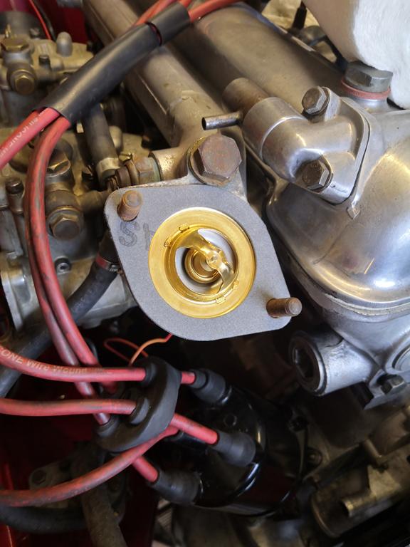

Donc hier, on commence gentiment par l'installation du calorstat
Puis remontage du radiateur et de toutes les durites de flotte

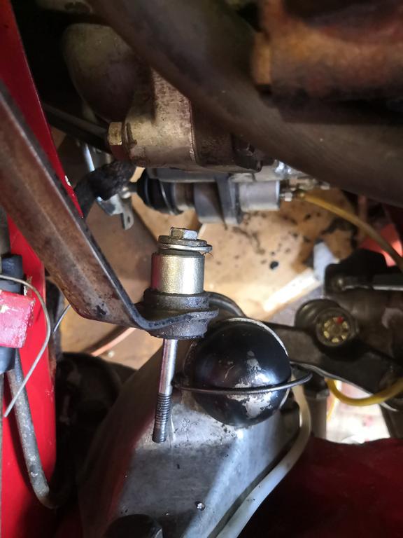

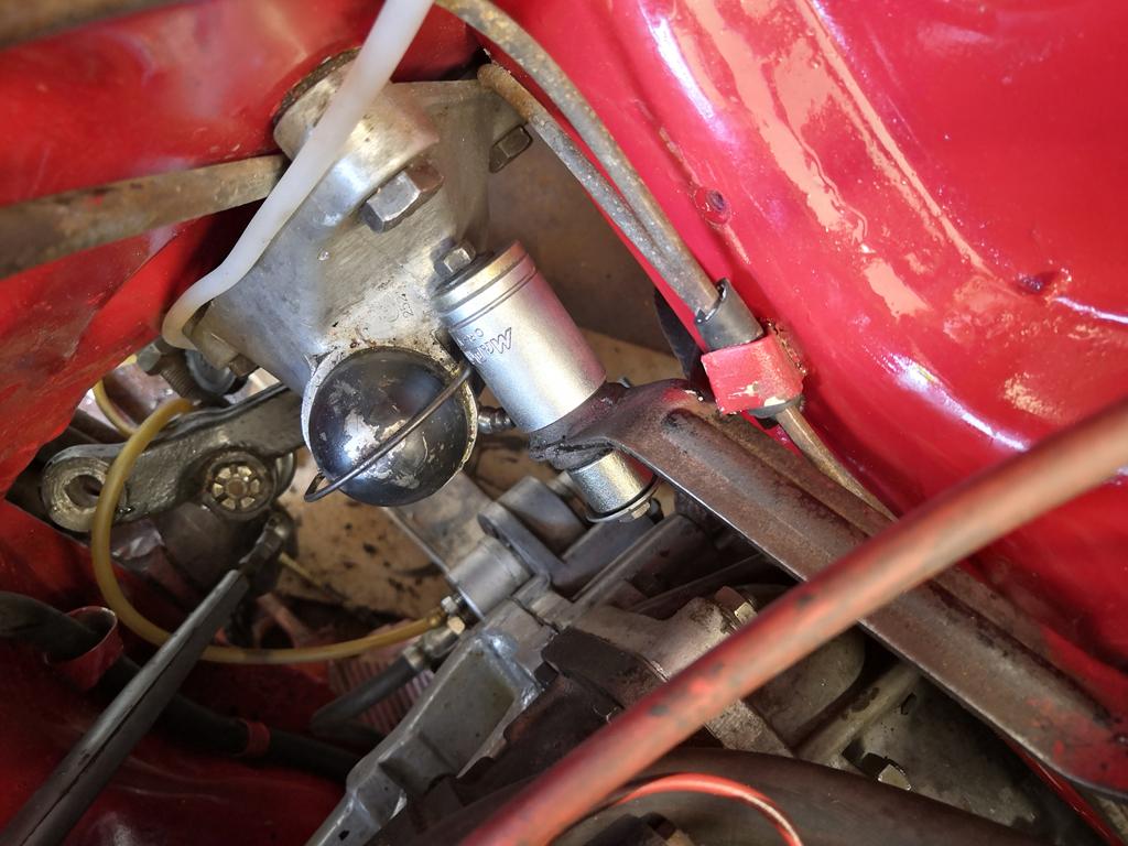

Puis ce qui m'a pris le plus de temps, c'est le remplacement de ce foutu silentbloc de commande d'accelerateur. Le caoutchouc de l'ancien était trop souple et je me suis dit que ca ne ferait pas de mal de le remplacer, quelle idée :roll:
J'ai du y passer 3 heures :evil:
l'accessibilité est merdique avec ce que j'avais remonté et c'est monté en force, mais costaud. Je ne pensais pas que c'était monté aussi serré, surtout vu les efforts qu'il y a dessus :mrgreen:
Vu de la situation avec le SB juste amorcé :
J'ai utilisé la classique technique de la douille et de la tige filetée, mais j'ai cassé 3 vis pour y arriver :shock:
Au final ca l'a fait, mais quelle galère

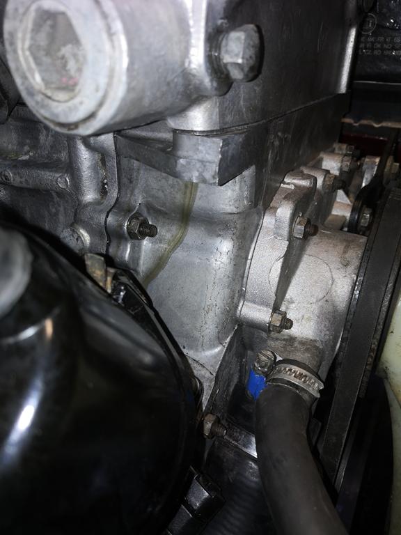

Si je me fie à ces 2 photos
Il y a bien un alignement entre culasse et bloc et le trou qui va bien dans le joint de culasse, par contre, ce n'est pas un conduit d'huile vu que ca débouche en dehors du bloc. Et c'est foutu pareil de l'autre coté, mais ca ne fuit pas :mrgreen:

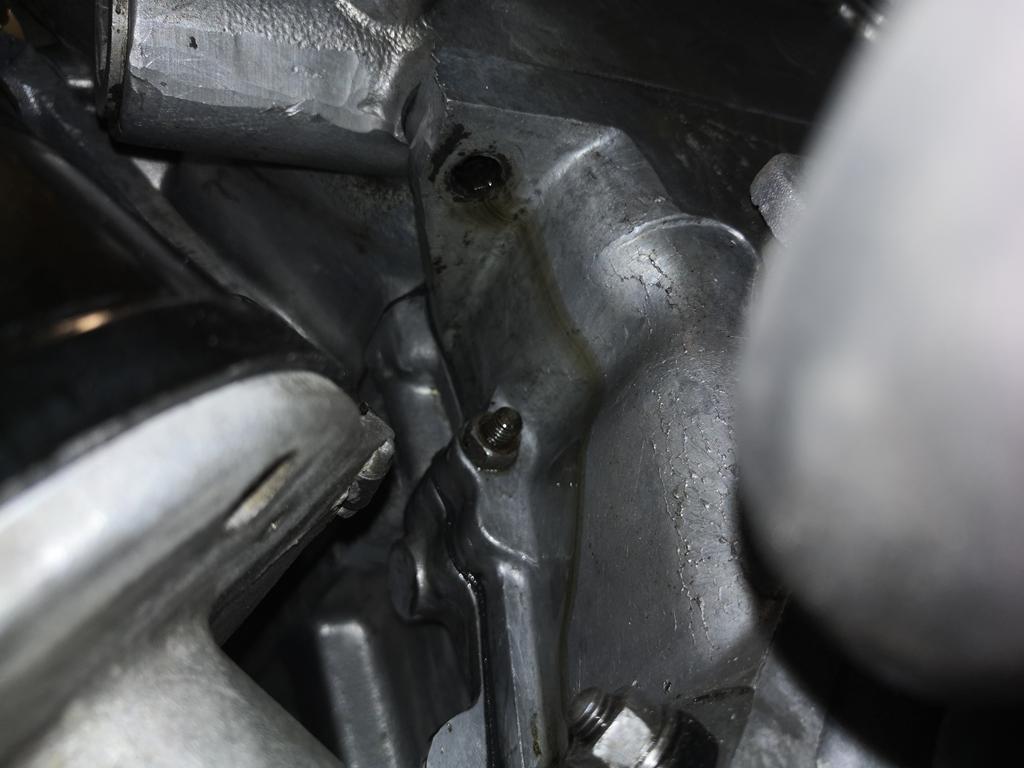

Pour la fuite d'huile, il me manque une vis, visible ici, à droite au dessus de la sortie pour l'allumeur :
Je n'en avais aucun souvenir :mrgreen:
Mais ca parait logique
Messages : 4115
Re: [Wutch] Alfa spider
Message non lu par Wutch »
J'ai monté la vis avec une rondelle cuivre et ca à l'air d'avoir résolu le problème. En tout cas ca ne pisse plus, faudra voir si ca suinte :mrgreen:

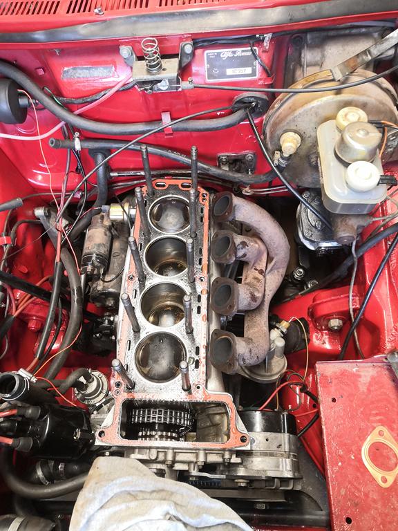

Au final ca se fait bien, en moins d'une heure la culasse était déposée.
Et bien évidemment j'ai fait tombé l'attache rapide de la chaine au fond du carter :mrgreen: Heureusement, j'ai réussi à le récupérer avec une tige aimantée.
Je n'ai rien vu de catastrophique au démontage. Mais le bloc est gras et la culasse ne l'est pas, donc ca venait bien de la liaison entre les deux, je ferai attention au remontage la prochaine fois.

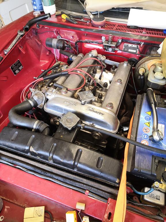

Les pièces sont arrivées dans la semaine, donc j'ai pu attaquer le remontage.
Repose du joint de culasse, on voit ici pourquoi les toriques peuvent se barrer :evil:
Rien pour tenir les joints et le JDC n'étant pas plat, difficile de positionner les toriques comme il faut qu'ils ne bougent pas quand le joint descend avec la culasse. Je les ai donc "collés" avec un peu de pate à joint, avant de reposé la culasse.
Ensuite remontage de la distrib et recalage, avec précaution pour éviter de refaire tomber l'attache de chaine :mrgreen:
C'est plus long que le démontage, mais la c'est pret à aller faire un tour d'essai. Je n'ai pas remarqué de fuite ou j'en avait avant, donc c'est positif :cheers:
Léger suintement au niveau du couvre culasse, j'ai fait le radin en ne changeant pas le joint qui a du tourner 10min en tout, j'aurai peut être du :mrgreen:

On commence par la repose de l'admission. Installation des joints neufs entre carbu et boite à air
un peu galère de remettre la partie basse de la boite, on dirait que les goujons dans les carbus ne sont pas bien droits :?
Mais avec un peu de persuasion, ca le fait
J'ai aussi remis la petite durite de dépression à l'admission et celle de recyclage d'huile, mais reste un raccord qui n'est pas branché, faut que je me repenche sur la doc pour voir comment c'est fait.
J'ai aussi installé le logo alfa neuf sur la calandre, étape indispensable :mrgreen:
Et repose du capot.
Je pense que j'ai fait le tour du compartiment moteur. Il me reste l'intérieur à remonter. Mais j'aimerai faire refonctionner le voyant d'alerte de niveau de liquide de frein. Faut la aussi que je me repenche sur la doc et le schéma électrique pour comprendre comment c'est fait, car je n'ai pas de continuité entre l'ampoule et les fils du bocal. Et j'ai aussi quelques fils non branchés qui trainent :roll:

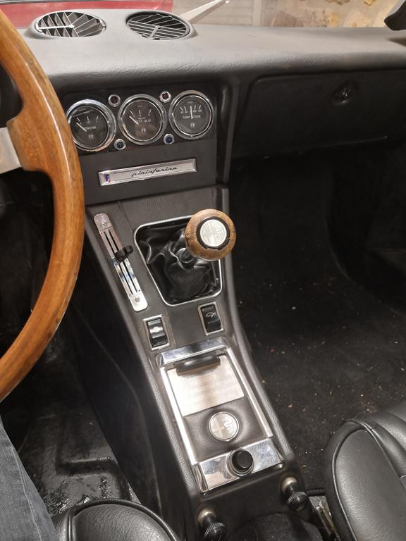

Ce soir, j'ai continué le remontage, à commencer par la console centrale

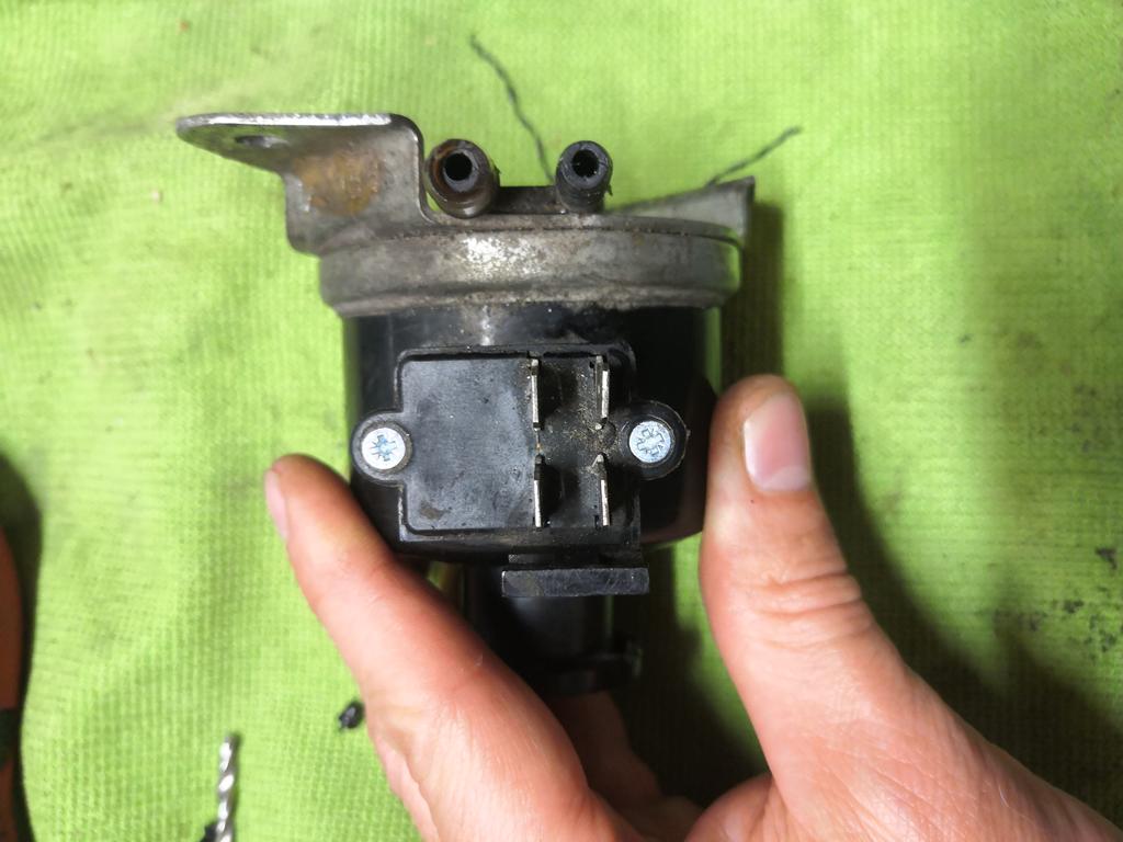

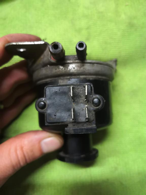

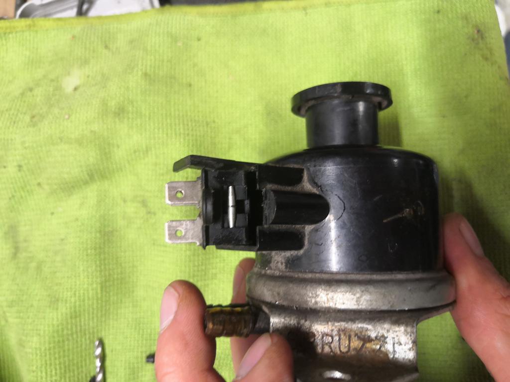

Puis est venu le tour de la pompe/contacteur de lave-glace. Il y a 2 contacteurs liés à l'appui sur la pompe, un NO et un NC. Le NO ne fermait plus, donc je me suis penché la dessus.
Ca ressemble à ca :
Il faut donc couper les fermetures en plastique pour voir accéder aux contact. Pas besoin d'ouvrir à fond, en écartant ca suffit, et ouvrir complètement semble un peu galère, peur de tout casser :mrgreen:
Un bon coup de nettoyant contact et un peu de graisse sur la surface d'appui du micro-switch et on peut refermer. Pour ca percage et installation de vis.
La impec, au multimètre le contact se fait bien quand on appuie sur le champignon.
Mais déception au remontage sur la voiture, ca ne fonctionne pas :? Si je fais contact au niveau des fils, ca déclenche un balayage, mais rien à la pédale, malgré le contact qui se fait bien. Je pense que le microswitch n'arrive pas à passer la puissance.
A mon avis, ca va rester comme ca, car ca ne fait que mettre un coup d'essuie glace, ce qui ne sert pas à grand chose, et la pièce en neuf tourne à 80€. Ou alors faudrait tenter de relayer tout ca, mais je ne sais pas si j'ai la motivation :mrgreen:
Pour finir, reprise du réglage du filet anti-remous, il était un peu trop bas.

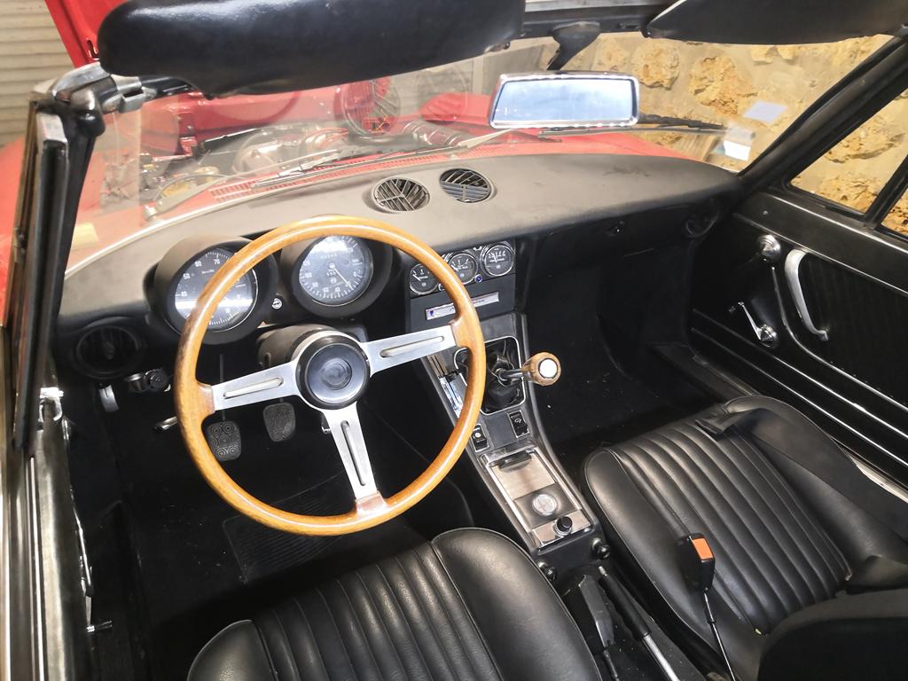

Petite photo de l'intérieur remonté
Et aujourd'hui, j'ai installé des nouveaux enjoliveurs conformes.
Avant
Après
Petit tour d'une quinzaine de kms, c'est vraiment super agréable, le moteur est rond et ne demande qu'à prendre des tours. Dur dur de me limiter à 4000 tr pendant le rodage :mrgreen:
La boite va bien et j'ai l'impression que le bruit de roulement de transmission que j'avais n'est plus là. Faudra que je roule capoté pour vérifier, c'est là que ca s'entendait le plus.
Et je n'ai pas identifié de fuite :shock:
