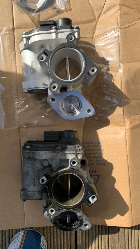

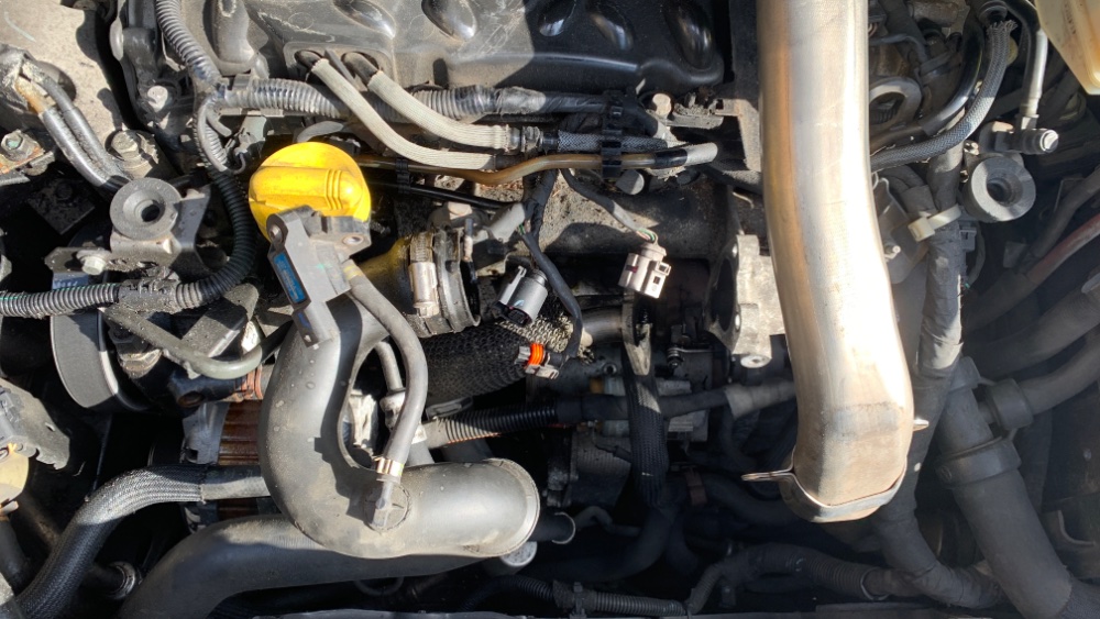

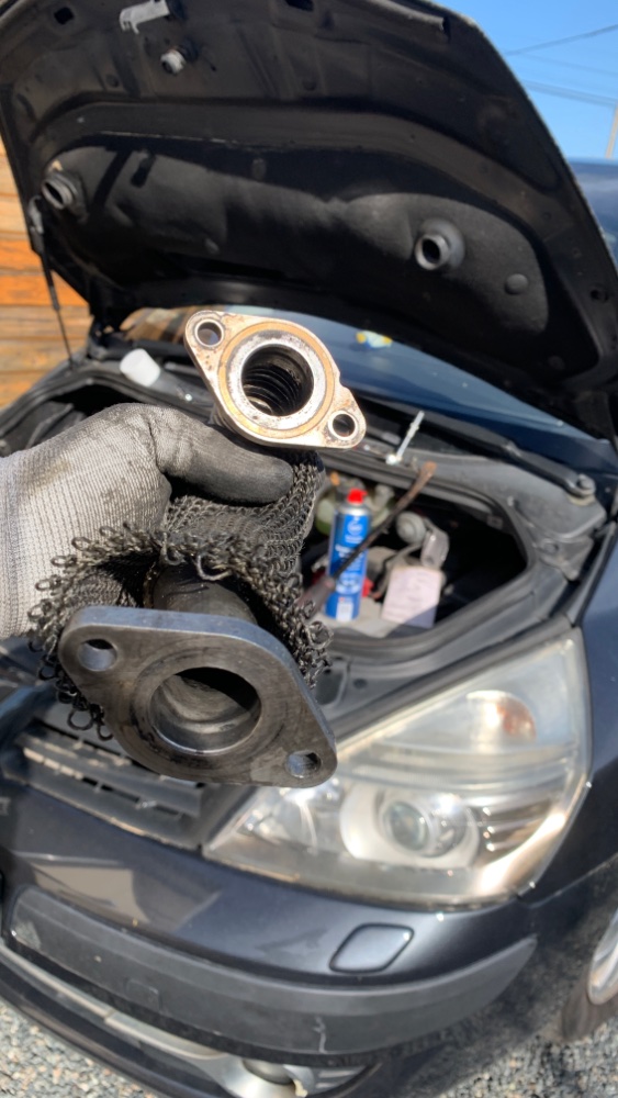

Cette semaine c'était passage du contrôle technique pour l'Espace, deux ans passés de quelques jours, mais avant ça et pour espérer avoir une chance de passer cette épreuve il était impératif de solutionner le voyant moteur allumé au tableau de bord avec le message "Antipollution à contrôler".

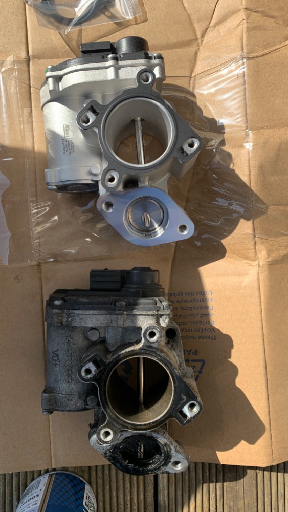

Alors le week-end dernier j'ai commencé l'atelier changement de la vanne EGR, pas par souci d'encrassement comme on voit habituellement, mais à cause d'une défaillance électrique interne qui a eu raison d'elle.

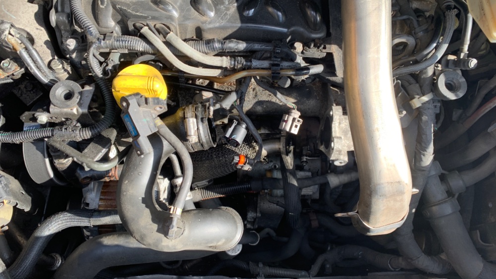

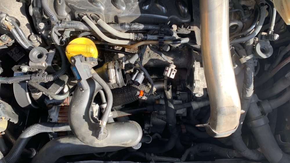

Opération très facile à réaliser de par son accessibilité (à l'avant du moteur en partie haute).
Démontage de l'entrée d'air habitacle, du cache moteur, de la durite entre le boîtier papillon et l'échangeur et enfin de la durite de suralimentation métallique passant sur le moteur.
Ensuite on enlève l'ensemble Boîtier Papillon + Vanne EGR et on les sépare

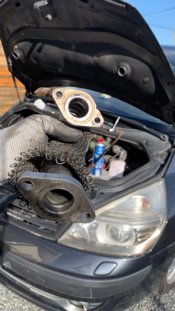

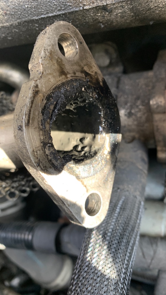

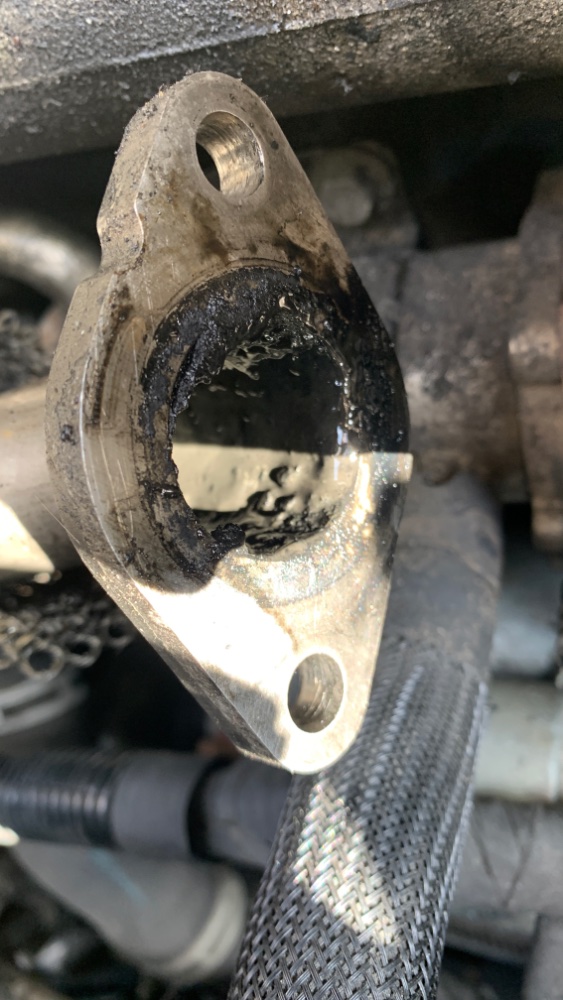

On peut voir que la vanne n'est pas spécialement encrassée, il y a simplement un semblant d'huile boueuse sur les parois du conduit d'arrivée mais sans la moindre obstruction.
Un petit coup de propre et plus qu'à remonter.
Effacement du défaut et ça repart, le voyant "injection à contrôler" est lui toujours de la partie cependant, indiquant un souci qui serait en lien avec le capteur de pression différentielle, à creuser..?

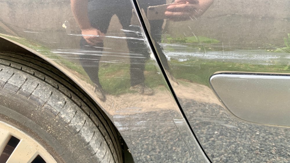

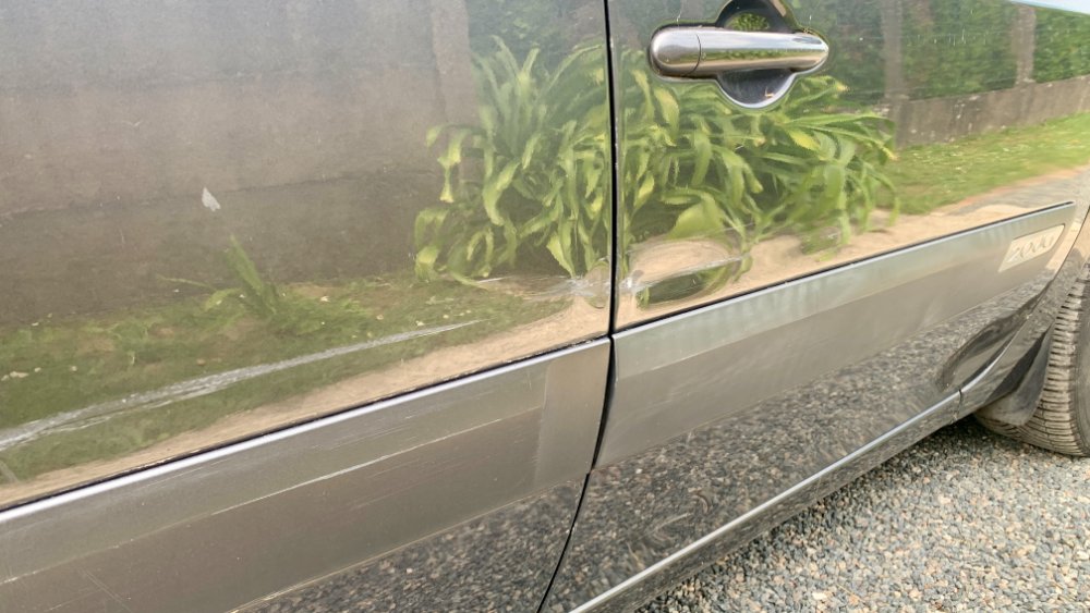

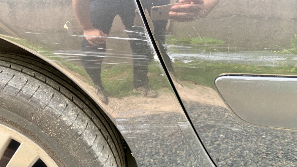

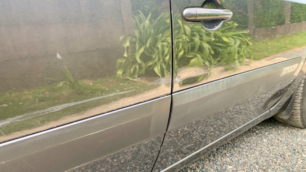

Espace prêté fin avril (au sein de la famille cette fois-ci), et une fois n'est pas coutume, la prophétie se perpétue il m'est revenu endommagé...
A chaque fois on me fait le coup, cette fois-ci c'était la dernière !
Donc il m'est revenu avec un latéral quasi complet frotté allant de la porte avant au pare choc arrière, rien de particulièrement impressionnant de loin, mais au final quand on s'approche on s'aperçoit que les deux portes ont déjà du mastic dessous et que l'aile arrière semble même s'en tenir un sacré placard...

J'étais déjà au courant que cet Espace avait été repeint car il présentait dès l'achat les stigmates d'une voiture réparée à la va vite sans démonter les éléments (décollement de vernis sous les lèche vitre et dans les angles des brancards) et ça ne s'améliorait pas au fil des années :ooops:
Désormais, avec des mastics apparents c'est encore pire.
Pas le choix donc, dans la continuité du fâcheux évènement de l'été dernier, retour chez le carrossier. Tant qu'à casser la tirelire je voudrais une ceinture de caisse (en dehors des éléments refaits l'année dernière à savoir le pare choc et l'aile avant gauche). En effet la porte conducteur a pris un poteau avant mon achat et une déformation est visible, la peinture a un peu de vécu, se décolle a de nombreux endroits, présente des rayures (vandalisme) assez importantes et mériterait un bon rajeunissement, puis bon, j'y suis attaché à mon Espace donc j'ai envie qu'il soit tout beau :mrgreen:
