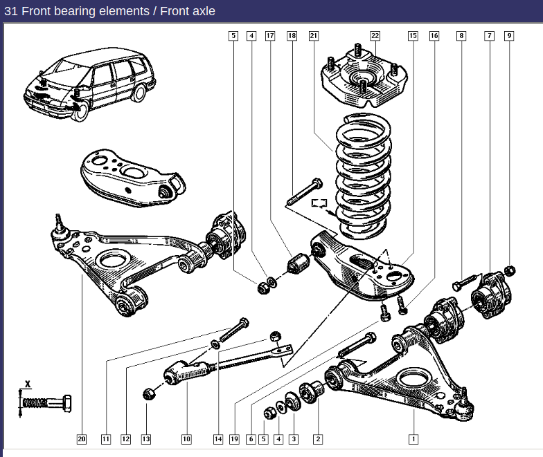

De mon côté je continue le plan de refection du train avant.

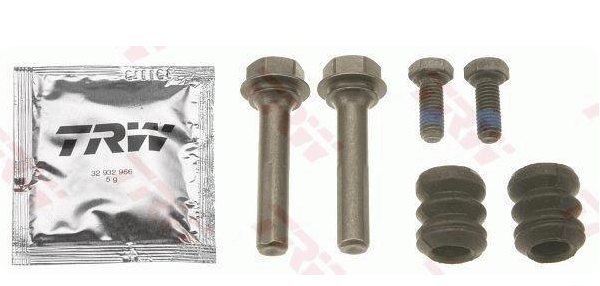

J'ai un souci de choix pour les kits colonettes d'étriers de freins (guides étriers), montage Lucas chez moi, et ref 7701207961 selon la doc.
Hors sur la doc on voit qu'une des colonette a un tube plastique qui se fixe à son extremité, mais sur les sites de pièce les kits correspondant à la ref. montrent deux colonettes identiques (avec 3 méplats chacune).
D'ailleurs j'ai déja un kit renault origine qui était dans un lot de pièces qui a cette ref et ces colonettes identiques.
Ma question quelle version choisir? avec le tube plastique ou les deux identiques?
Illustration de la doc pour la ref 7701207961:
Capture d’écran_2022-10-24_22-35-30.png (7.24 Kio) Vu 5340 fois
Et exemple de produit "correspondant" proposés:

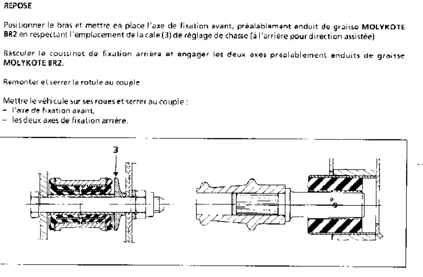

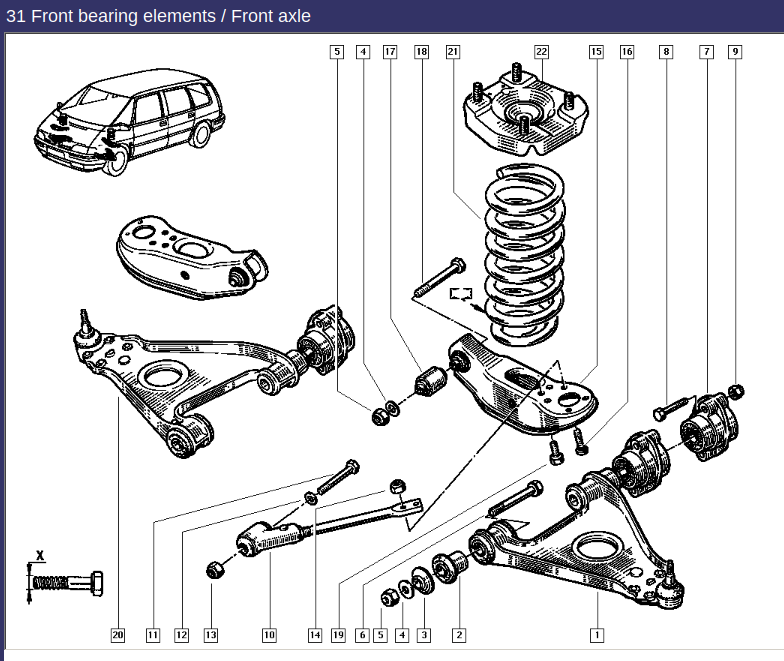

Et j'ai aussi noté une incohérence dans les docs au sujet du montage des triangles:
sur la MR il est noté que la rondelle conique se place donc derrière le silent bloc avant (montage direction assistée), hors sur la doc de pièces on voit un plan du motage où cette rondelle se place devant.
La MR est peut être commune aux séries I et II, mais du coup quelle indication doit-on suivre pour ce montage?

En regardant le schéma en bas à gauche.
Le montage est comme sur le mien, en considérant que l'avant du véhicule
est à gauche.
En d'autres termes , la rondelle (3) est placée derrière le silentbloc.

Pareil chez moi ! je viens de commander les SB chez Autodoc

merci pour les infos par5 et marc06!
Au moins ça, c'est clair!
Marc, tu as pris le kit complet Sasic 4055414B ou des silent blocs séparés? Qu'est ce qui est le "mieux" à ton avis?

Je viens de changer le SB inférieur avant du triangle...j en ai bavé ! :oops: j ai pas pu utiliser ma presse car triangle trop grand et impossible de mettre dans l'axe... donc un coup de scie a métaux a l intérieur du SB pour le chasser (avant j ai brulé le caoutchouc au chalumeau)
Pour rentrer les neufs,je les ai légerement meulés pour les rentrer sans la presse.
la prochaine fois,je commande le triangle complet et équipé.
a+ et bon courage !

Super si on peut interchanger les cables d'embrayage sans rien toucher d'autre!
La procédure pour ce SB arrière c'est franchement rocknroll, mais vu le prix du triangle complet...
C'est dommage que tu n'aies pas pu rentrer le triangle dans la presse, la doc explique l'histoire et sur le papier ça semble réalisable.
J'imagine qu'on peut utiliser une douille de diam 24mm à la place d'un tube pour la repose?

Comment as tu fait pour l'angle de 4°?
La vache tu me fais quand même peur... pas envie d'y aller au chalumeau.

le chalumeau, c est juste pour virer le caoutchouc,facile mais ça pue.
J ai essayé a la presse ,avec des douilles,mais n étant pas dans l axe,ça finit par déraper et "exploser" !
j ai zappé les 4°...pour l instant. :mrgreen: (d ailleurs j ai pas compris comment 4° dans ce sens pouvait changer la géométrie...)

je précise que je n ai changé QUE le SB AVANT droit (2 pieces "tete beche" en fait) les autres étaient bons.
Quand au SB arriere,j ai pas vu de réglage pour ces fameux 4°...

j'avais compris que tu t'étais attaqué au SB "arrière" qui me semble être le plus coton à changer.
Je suis étonné que les SB "avant" soient aussi compliqués à remplacer!
Comme tu le dis sur le papier tout paraît simple, mais une fois les mains dedans on déchante.
Comme pour l'instant que j'ai que la théorie à partager voilà ce que j'ai retenu pour le SB arrière:
Le coup du 4° c'est uniquement pour le SB arrière, regarde la page "coussinets2" que j'ai mis en pièce jointe dans mon message précédent.
Si j'ai compris il faut positionner le SB comme ça par rapport au triangle avant le montage; sinon c'est impossible de refixer le triangle sur la caisse.
Evidemment il faut faire attention à mettre ces 4° dans le "bon sens" pour chacun des triangles...
Aussi j'ai noté la longueur totale que doit mesurer le triangle avec ses SB, 393mm à 0.5mm près j'espère que ça sera faisable avec une presse.

Pour la géométrie c'est plus une histoire de décaler la fixation arrière du triangle en l'écartant ou en la rapprochant de la caisse, mais la plage de réglage me semble très limitée: ça ne joue que grace aux deux percages des axes de fixation de ce silent bloc arrière sur la caisse.

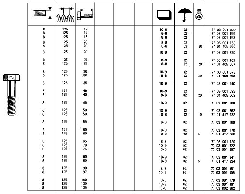

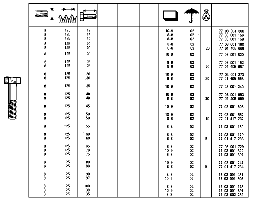

aujourd'hui j'ai une question visserie: comme apparemment les 3 vis qui tiennent la poulie de pompe à eau sur mon II sont toutes différentes et montées avec chacune un ensemble de rondelles disparates, je prévois de les remplacer par 3 vis identiques lors du remplacement de la pompe.
Sur la doc, la fixation de la poulie de pompe à eau il est noté des vis ref. 7703001156
sur un catalogue pdf j'ai trouvé ces dimensions vis 8x125 L14
http://bastien59.free.fr/doc/Catalogue%203-4.pdf
En fouinant dans mes boites à vis j'en ai trouvé quelques unes dont le filetage est ok pour se fixer sur la pompe à eau de remplacement et leur diam réel est 7.84mm.
Cependant je ne pige pas quelle longueur doivent avoir ces vis de poulie. Le "L14" du catalogue me pose un souci: 14mm me semblent beaucoup trop courts.
Auriez-vous cette info svp histoire que je commande des vis adaptées?
Merci d'avance!
edit: ça me semble vraiment étrange mais sur ce doc la longueur est notée 14mm... ça vous parait bon?

Le trou fileté derrière est-il borgne? Parce que si ça débouche dans un des passages du LDR, faut pas aller boucher :lol:
Les vis de la pompe à eau de mon moteur doivent avoir la même longueur, mais je ne connais pas les autres dimensions et il y en a 5.

hé non le trou n'est pas borgne, c'est sûrment pour ça que ceux qui ont changé la pompe la dernière fois ont dû mettre un tas de rondelles.
Si ça dépasse trop ça va plutôt taper directement dans la pompe :cry:
Ils ont dû perdre les vis et "arranger" le truc après coup... vu le nombre de bidules que j'ai retrouvé dans le compartiment moteur/batterie...
Sur le II il n'y a que 3 vis.
Comme je n'ai pas tenté d'en sortir une sans tomber la courroie, du coup je n'ai aucune idée de la longueur idéale.
Le support de poulie fait 8mm d'épaisseur, et au total entre le plan où la poulie se pose et la pompe il y a 12.5mm...

du coup on verra si ces vis de pompe à eau font bien 14mm... j'en ai commandé par sécurité.

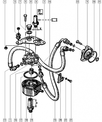

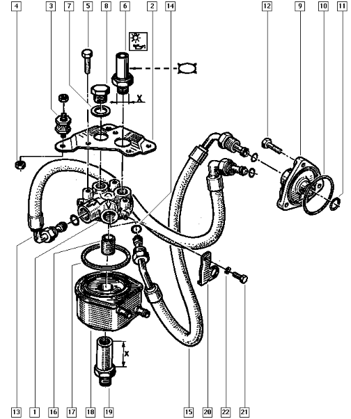

Ce joint n'est pas référencé correctement sur les magasins de pièces, il s'agit du AJUSA 16034400 correspondant à la ref 7703065090
C'est la pièce n°10 sur ce dessin:
Par contre avant de sortir l'ensemble je me demande s'il est au dessus du niveau d'huile moteur, ou si je dois prévoir un bac :?:
Baccaronze
Messages : 855
Ô joie,le joint qui a mis a l arrêt mon ex espace bleu :mrgreen:
Me semble que pour démonter ce bazar, j'avais sorti l huile.
J'espère pour toi que la pièce 9 n est pas serré par un débile, moi je l' ai esquinté en voulant enlever ses vis, résultat , comme je ne trouvais pas la pièce, j'ai acheté un espace complet. La suite on la connait...
Je dois toujours avoir le joint neuf qui traîne quelque part...
Sigma
Messages : 1667
Localisation : en dérapage
Message non lu par Sigma »
:shock: ça fuyait tant que ça sur ton bleu?
Merci pour l'info, donc comme chez moi c'est une pissette modérée et que je viens de faire la vidange (moins de 100 bornes) j'attendrai la prochaine session huile pour remplacer ce joint.
Il est possible que ça soit très serré en effet, j'ai juste posé la clef pour tester si c'était un peu déssérré justement, et non: à bloc.
Je pense que je devrais passer par dessous pour ne pas être gêné par les durits turbo/admission.

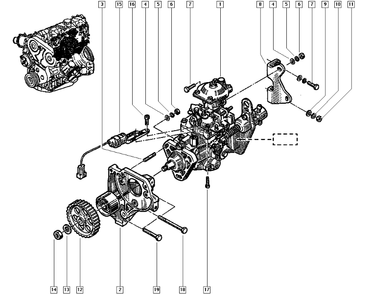

par5
Messages : 1990
Message non lu par par5 »
<<mais j'ai encore des bulles entre la PI et le retour reservoir... là je ne sais pas par où ça passe.>>
Qu'il n'y ait plus de bulles jusqu"à la PI est un bon point, le circuit d'aspiration depuis la crépine est hermétique à l'air.
Les bulles sur le circuit de retour proviennent du joint spi sur l'arbre de la PI.
Rien ne presse. Profites du changement de la courroie crantée pour le faire.
La poulie d'entrainement de la PI s'enlève aisément, le joint est derrière.
Il est disponible chez Bosch, mais il y a deux diamètres différents en fonction
de l'année de fabrication de la pompe.
Sigma
Messages : 1667
Merci par5!
Mais c'est un peu ennuyeux, l'opération distri étant prévue ce weekend je risque de ne pas avoir ce joint spi à temps.
De plus je ne le vois pas sur le schéma de la pompe:
Aurais-tu les références des deux modèles dont tu parles?
Comme je ne sais pas lequel commander je peux prendre les deux histoire d'être sûr...
Puis il faut espérer que ça pourra tenir 5 ans de plus, sinon je vais être bon pour changer à nouveau la courroie juste pour ça.
Mauvais timing pour le coup.
