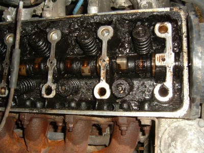

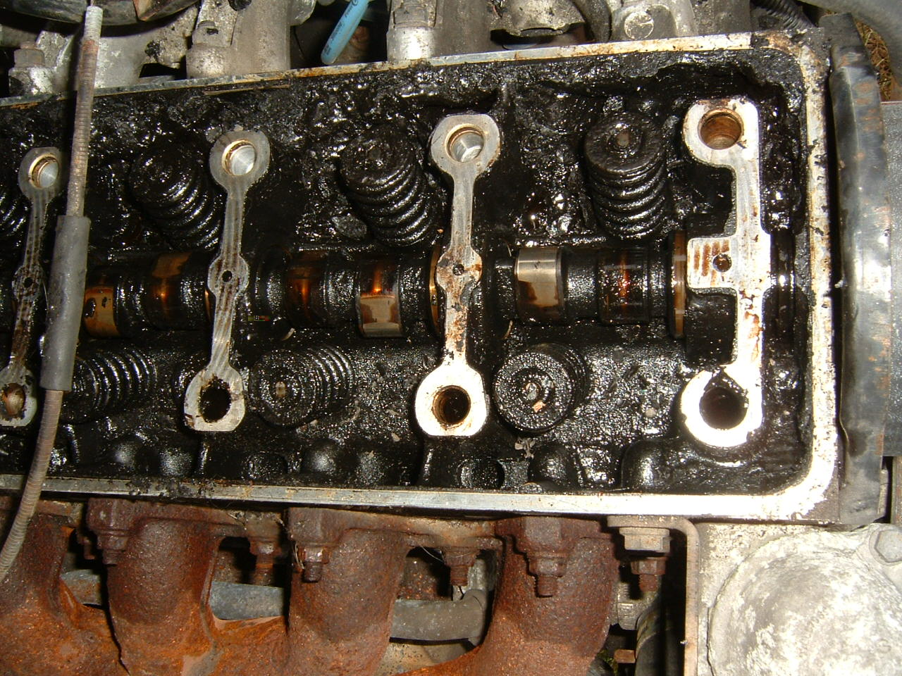

Re: a coup entre 1500 et 2000 espace II 2.2 ESS 92
Belle crasse bien cuite ! J'ai un jour retrouvé la même chose sous le cache culbuteur d'un J6R, je me demande encore comment il pouvait tourner, la rampe de culbuteur n'était qu'un bloc on aurai dit du caramel
Et pourtant il tournait !
sinon, il a pas une huile neuve depuis quand ce pauvre moulin????? vu la gueule de l'huile, je dirais bien 20/30 000 kms.... meme a 10 000 kms l'huile est encore bien claire la dessus....
Jamais !!Mopral a écrit :sinon, il a pas une huile neuve depuis quand ce pauvre moulin?????
J'ai déjà eu aussi droit au même genre que celui de la photo de Michel... niveau d'huile nickel... ambrée... et fonctionnement PARFAIT, pas un bruit, un ralenti au poil... bref ! pas soupçonnable...
Mais quel désastre en enlevant de cache culbu
Ahh ces moulins... INCREVABLES !!!
