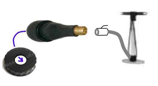

Pour mon Esp 1 Ph.2, j'ai fait un truc simple : percer un bouchon pour pouvoir y fixer hermétiquement une valve de pneu de voiture.
Ensuite, avec un simple gonfleur de ballon ou de vélo, on peut mettre le réservoir de liquide de frein sous pression (pas trop sous pression tout de même!).
Il faut être 2 : un qui maintient la pression avec le gonfleur, l'autre qui purge.
Depuis que je fais comme cela, mes purges de frein durent longtemps. Et je n'ai plus envie de changer mon maître cylindre...
Pour info.
Pour info.
- Fichiers joints
- Purge Frein sous pression.jpg (6.74 Kio) Vu 7084 fois

c'est tout con, bonne initiativeAPi a écrit :Pour mon Esp 1 Ph.2, j'ai fait un truc simple : percer un bouchon pour pouvoir y fixer hermétiquement une valve de pneu de voiture.
Pour info.

Avec cette technique de mettre le liquide sous pression au niveau du réservoir, il faut procéder comme lorsqu'on fait la purge en appuyant sur la pédale, sauf qu'il n'y a plus à appuyer ...
Donc, on met modérément le réservoir sous pression (après avoir rempli suffisamment en liquide de frein), puis on purge en ouvrant successivement les vis de purges (dans la RTA, pour mon Espace 1 phase 2 : arrière droit, puis avant gauche, puis arrière gauche, puis avant droit).
Il faut vérifier que le niveau de liquide ne baisse pas trop - reremplir éventuellement au bout de la 2nd vis de purge.
On laisse une vis ouverte tant que l'on voit des bulles sortir.
Et c'est fini, on démonte tout.

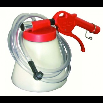

moi j'utilise un purgeur à dépression, sur le compresseur et puis hop ... seul dans la fosse

salut API j'ai bien compris ton system , mai je ne vois pas comment tu fixe la valve au dessus du bocal de liquide de frein , moi y'en a pas tout comprendreAPi a écrit :Pour mon Esp 1 Ph.2, j'ai fait un truc simple : percer un bouchon pour pouvoir y fixer hermétiquement une valve de pneu de voiture.
Pour info.

pour nico :
tu perce un bouchon au diametre d'une valve et tu en inserts une comme si c'etait une jante...

soit une valve en caoutchouc, soit une metalique, voiture ou vélo, selon dispo
