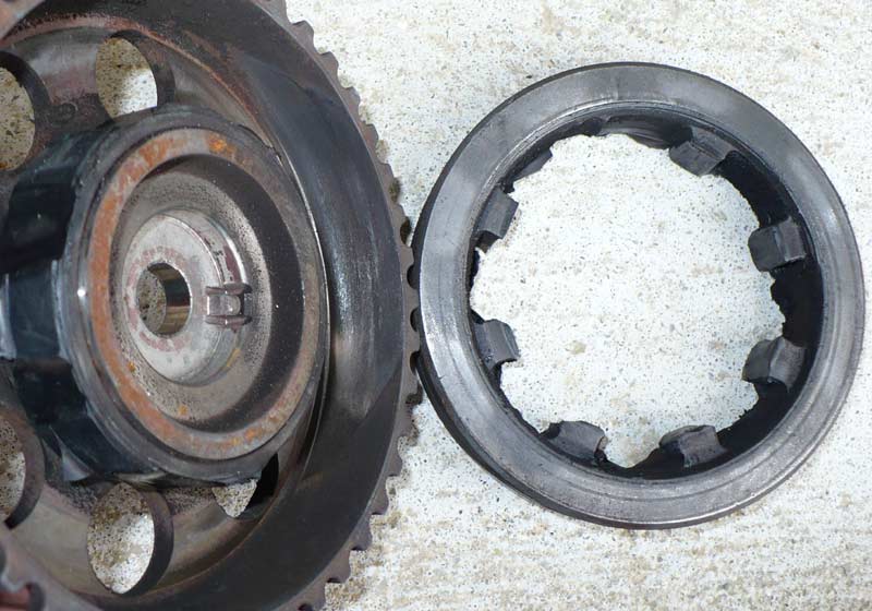

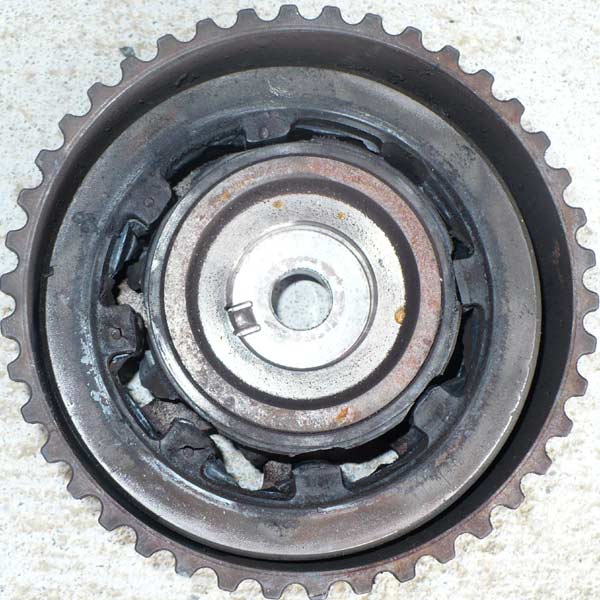

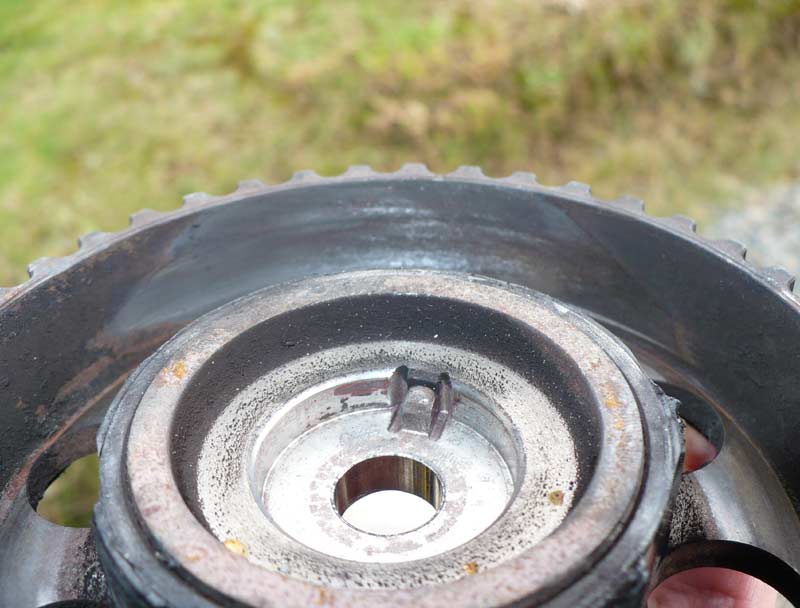

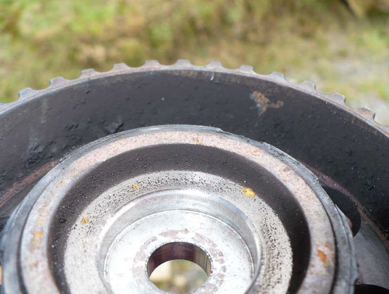

Eh ben voila; la réponse est là , la masse d'inertie de la poulie d'AAC s'est désolidarisée de sa poulie et joue au grelot
Elle roule et tinte à bas régime, puis se cale à des régimes plus élevés
Pas de jeu dans la poulie , mais elle est prisonnière de la poulie , coincée par le bloc moteur ... bref, je suis bon pour une poulie d'AAC
Je mettrai des images des dégâts

Pour les photos, j'en mettrai
Oui, mais c'est masqué derrière la poulie ... et puis, pas très visible là où c'est dans le compartiment moteur un fois le bloc basculéSyl80 a écrit :c'est clair que je n'aurai pas trouvé...

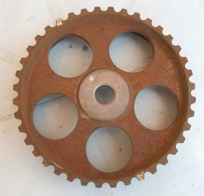

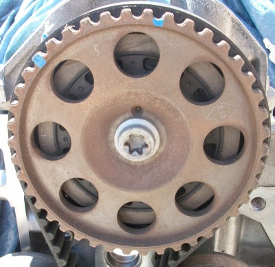

Ci dessous poulie de 2.2DT et poulie de F3R... l'on y voit la masse d'inertie derriere sur celle du 2.2DT... contre celle du F3R tout ce qu'il y a de plus simple
Arff... aurais dû m'en douter !!

On continue les déterrages du jour :
Les photos de la poulie HS
