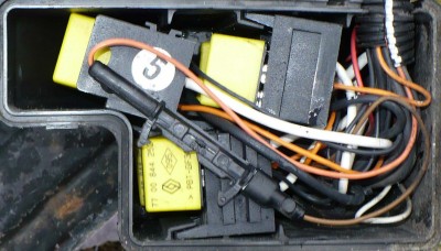

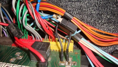

non, sur la platine porte-fusible, sur le connecteur jaune (à droite), deux fils bleus partent vers l'interrupteur de l'antibrouillard arrière.
il y a deux diodes (comme des fusibles)
sur mon 42, ils sont intacts (photo 1)
sur le 6677, ils sont cramés, et je les ai enlevés (photo 2)

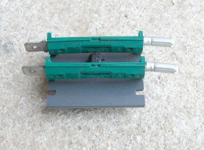

J'ai trouvé ceci comme info avec le ref de la diode 7700614940 :

Salut Vincent,
Dans mes archives ( me reste encore un ph1 en "recyclage"... enfin ce qu'il en reste... ), j'ai çà...

Re: [COLLECTOR 6677] restauration et vente
c'est çà que je cherche...pontiac a écrit :Salut Vincent,

Bon Pontiac a eu plus de réussite que moi ... j'ai fait chou blanc
@Pontiac, tu as des images du composant qui est à l'intérieur

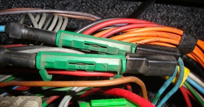

Ah, j'ai retrouvé où j'ai revu ces diodes, dans un boitier de gestion de motoventilateur d'un III (JEOE en 2.2 DT)
J'avais fait un sujet la dessus ...
