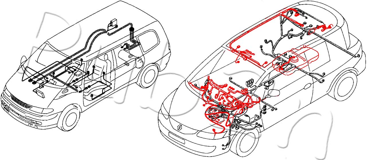

Pour les faisceaux, voici un aperçu comparatif :
Autant récupérer tout ce qui est électronique du III, tortues comprises
et adapter les conduits d'aération

Re: Monter un tableau de bord AVANTIME sur Espace 3 dci
Quand je vois le paquet de spaghettis je suis toujours émerveillé de voir que çà marche !

Pilou29 a écrit :Quand je vois le paquet de spaghettis je suis toujours émerveillé de voir que çà marche !

Sacré schéma entre les 2
D'accord avec toi pour conserver l'éléctronique du 3 (j'avais déjà soumis la réflection) et l'adaptation des conduits d'aération
