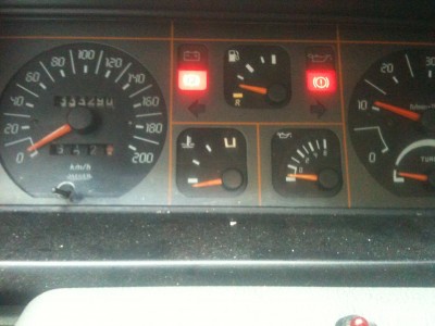

aujourd huit 60 km de fait et voici ou se trouve mon aiguille de carburant
donc pour le moment 260km de parcouru depuis mon plein

pour rejoindre Pat,voilà moi je suis à 630km et ça commence déjà à s'allumer dans les virages,c'est de pire en pire :!: :evil:
J'ai une conduite généralement tranquille à part de temps en temps où je pousse à 150km/h et là je suis à 9l/100 à peu prés.Je sais,pas bien.. :shock:
Sinon dernièrement,aux alentours de 200km de mon plein j'ai changé:
-Silencieux intermédiaire et arrière car il était coupé en deux depuis juillet
-J'ai changé mon filtre à gasoil
-J'ai essayé de mettre la pression au turbo mais comme j'avais un bruit bizarre j'ai tous remis à la même place
Voilà,je séche donc où alors c'est mon gasoil... :lol:
Quelques photos:
Mon tableau de bord
Mon tableau de bord
Ma consommation
Ma consommation
Ma consommation
Ma consommation
Ma consommation
Ma consommation
Re: consommation excessive de gasoil
:idea: .... j'ai trouvé, votre consommation est normale car vous roulez tous les 2 avec les freins :wink:
ImageImageImage :arrow: :arrow: :arrow: :arrow: :arrow: :arrow:
julien.b59 a écrit :Tu dis ça mais peut-être,faut que je vérifie mes roues arrière car plusieurs fois elles sont resté bloqué ce mois ci avec le gel!!
... en tout cas sur ton tableau de bord, le frein à main est bien en fonction :wink:
... au fait ta signature indique un espace II, est-ce bien vrai, car ton tableau de bord me pose question sur un II :?:
julien.b59
Messages : 2942
Oui,j'avais un compteur sans compte-tour et turbo donc je l'ai changé.
julien.b59 a écrit :Oui,j'avais un compteur sans compte-tour et turbo donc je l'ai changé.
... avec celui d'un I phase 2 :?:

bonjour , avec ce qui reste dans le reservoir ( d,apres ta photo ) je fais encore 200bornes avant la panne
espace 3 2.2td toutes options 196000km annee 2000 +espace 1 2.1td de 1990 394000km + un espace 2 2.1td de 1995 depuis le 7 /11/2011 qui a presque 300000km
julien.b59
Messages : 2942
jack62480 a écrit :bonjour , avec ce qui reste dans le reservoir ( d,apres ta photo ) je fais encore 200bornes avant la panne
Bonjour Jack,
Merci mais je vais aller faire le plein tout à l'heure après mon taff et je verrais bien combien je mets de litre.
Si j'en mets 73l, il y a vraiment un gros problème! :shock:
Depuis la photo hier j'ai fait 50 km et là,je suis quasiment en bas. Je deviens fou :!: :cry:

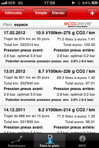

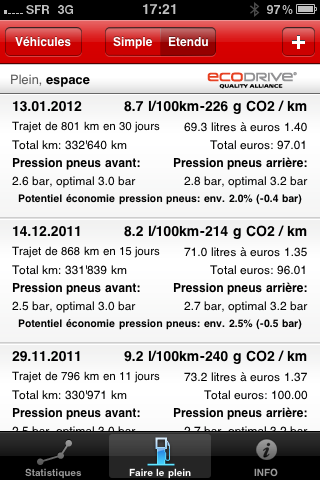

J'ai mis 70l pour 100roros tout rond,ce qui veux dire 10,5l /100km,ça fait mal :twisted:
J'ai vérifié,pas de fuite de GO
Je me demande si l'arrivé de GO est pas trop riche,à quoi ça peut se voir svp :?:
Quand j'ai essayé de mettre de la pression au turbo,je faisais environ 8l,ne faut-il pas que je redévisse la vis de richesse sachant que je l'ai remise à sa position d'origine :?:
Quelles sont les conséquence si il n'y a pas assez de GO qui arrive à la PI :?:
Merci pour vos réponses.
Ci-joint une nouvelle photo de mon téléphone:
Ma consommation suite au plein
