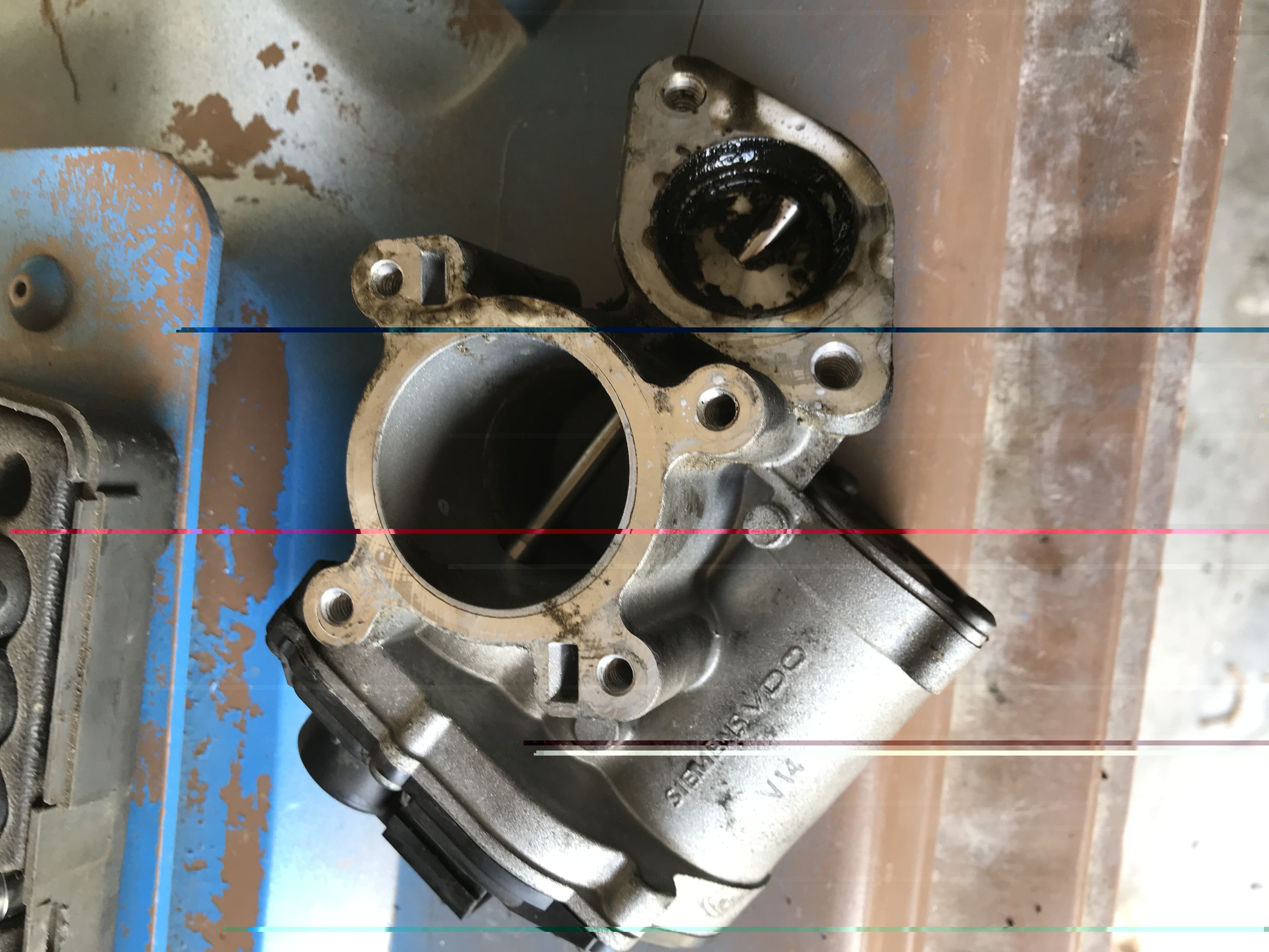

bon personne sur le coup??
j ai passé la valise j ai le default P0488 et P0409
j ai lu que ces codes etaient du a un default sur vanne egr
pour le moment j ai =>
nerttoyé la sonde du debimetre d air par acquis de conscience
demonté la vanne EGR et l'ai nettoyé completement
le default etait partie(en le supprimant) pendant 2 jours mais est revenu!!!!
J'ai finalement commandé une vanne egr neuve en espérant que ce ne soit pas la vanne papillon
vous en pensez quoi?

apparemment ce serait des défaut concernant le capteur de la vanne.
j'ai acheté une vanne (occase qui vient d'une laguna 3) et je n'ai changé que la partie supérieure, le couvercle qui contient le capteur et la prise, c'est ok (pour l'instant)
tu as commandé où?
car il y a des vannes marquées compatibles qui ne le sont pas, elles ont un capteur électronique au lieu d'un capteur mécanique/électrique (axe qui fait tourner le capteur), j'ai eu le coup sur la neuve que j'ai commandé, et renvoyé, colis perdu par la poste, reçu après le mois permettant le retour, mais le vendeur sur ebay a été très correcte, il m'a remboursé sans problème.
tu as commandé où?

J’ai Commandé sur iturbo je les ai eu au tel et ils m’ont Confirmé qu’Il y avait deux modèles mais celui que j’ai Commandé est le bon je la reçois jeudi

sur celle montée, j'ai deux références: 8200797706 et entre parenthèse (h8200327011)

Moi c’ est 8200 330 810-D
Et dessous H8 200 330 812

bonjour a tousgege08 a écrit :apparemment ce serait des défaut concernant le capteur de la vanne.
tu as commandé où?
dis moi as tu eu besoin de faire une reprogrammation ave cla valise apres son changement? (de l électronique pour ton cas) car j ai lu ca pour une laguna

dans mon cas, ça fonctionne sans passage à la valise, mais le vendeur de la vanne qui travaille chez renault m'a parlé également d'un passage à la valise (la vanne provient d'une laguna 3).
étant le modèle mécanique/électrique, je ne vois pas ce qu'il faudrait reprogrammer, par contre le modèle que j'avais reçu en neuve et qui n'allait pas était une électronique, pas de liaison entre le capteur et le mécanisme, c'est ressemble à une tige qui tourne devant un "microprocesseur", donc dans ce cas, il faut certainement la télécoder

J’ai passé ma valise plus précise et c’est bien la vanne erreur df209 avec court circuit egr a +30

a ton avis ma vanne c est une mecanique ou electronique toi qui a eu les deux en main??

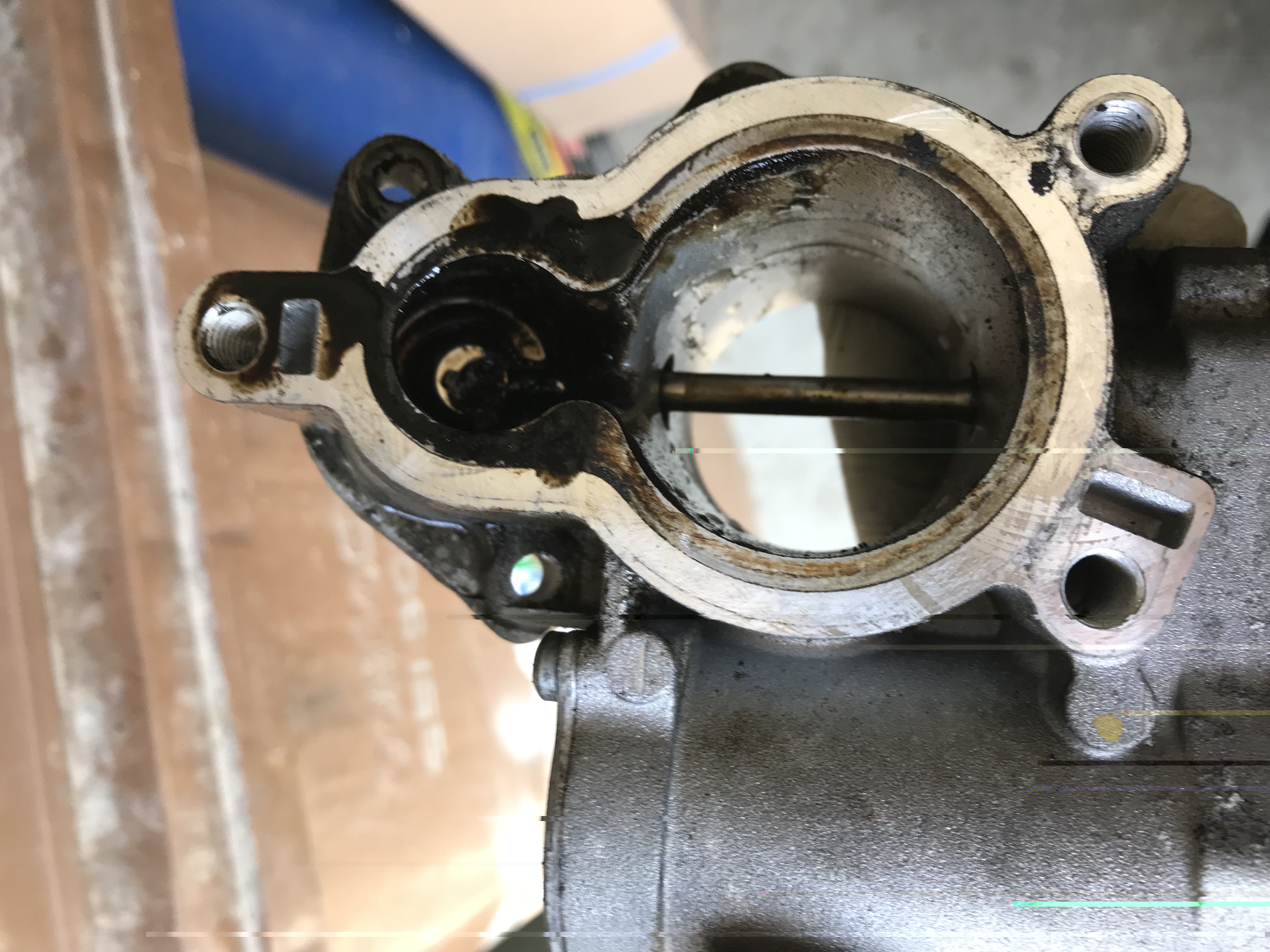

ouvre le couvercle noir au dessus 6 vis torx et mets une photo
la différence entre les deux est juste la partie capteur

Et le nombre de broche ne donne pas d’indication ?

Tu n’a pas fait de photos toi?

non, ce sont les mêmes prises, et avec 5 broches dans chaque cas, pourquoi donc renault aurait simplifié la chose?
- Messages : 2565
Re: Antipollution a controler
et non pas fait de photo de l'intérieur
- Messages : 2565
j'ai gardé la vanne (le corps est celui de la laguna, je ne l'ai pas changé) et la partie électrique est l'ancienne de l'espace:
- Messages : 2565
le téton avec le méplat vient d'insérer dans la partie femelle du couvercle, dans le cas de l'électronique il n'y a pas le téton ni la partie femelle, il y a comme une pastille sur l'axe du corps et comme un microprocesseur en guise de récepteur

Bonjour á tous
gege08 en fait tu as remarqué que ce n étais pas la bonne vanne a cause de la connexion c est bien ca?
fait cheir vanne recu hier mais avis de passage du facteur donc pas pu la voir

- Messages : 2565
quand j'ai changé la vanne, je n'arrivais pas à effacer le défaut "circuit ouvert ou en cc" et le défaut antipollution est apparu au bout de même pas 2km.
donc le lendemain j'ai regardé si je n'avais pas un soucis sur le faisceau, ne trouvant rien j'ai ouvert le couvercle et c'est comme ça que j'ai vu que ce n'était pas la bonne.
dès que j'ai remonté la vielle, j'ai pu effacer le défaut, même si celui ci revenait de temps en temps, c'est le défaut que j'avais sur la partie capteur de la vanne.
si tu veux ouvrir la tienne, ça prend 2min maxi, il faut enlever le support filtre à pollen pour bien libérer l'accès au vis, un embout torx et il y a 6 vis.
un conseil, contrôle avant le changement, ça t'évitera de redémonter, et il vaut mieux que ta vanne n'ait pas été monté pour un échange ou un remboursement

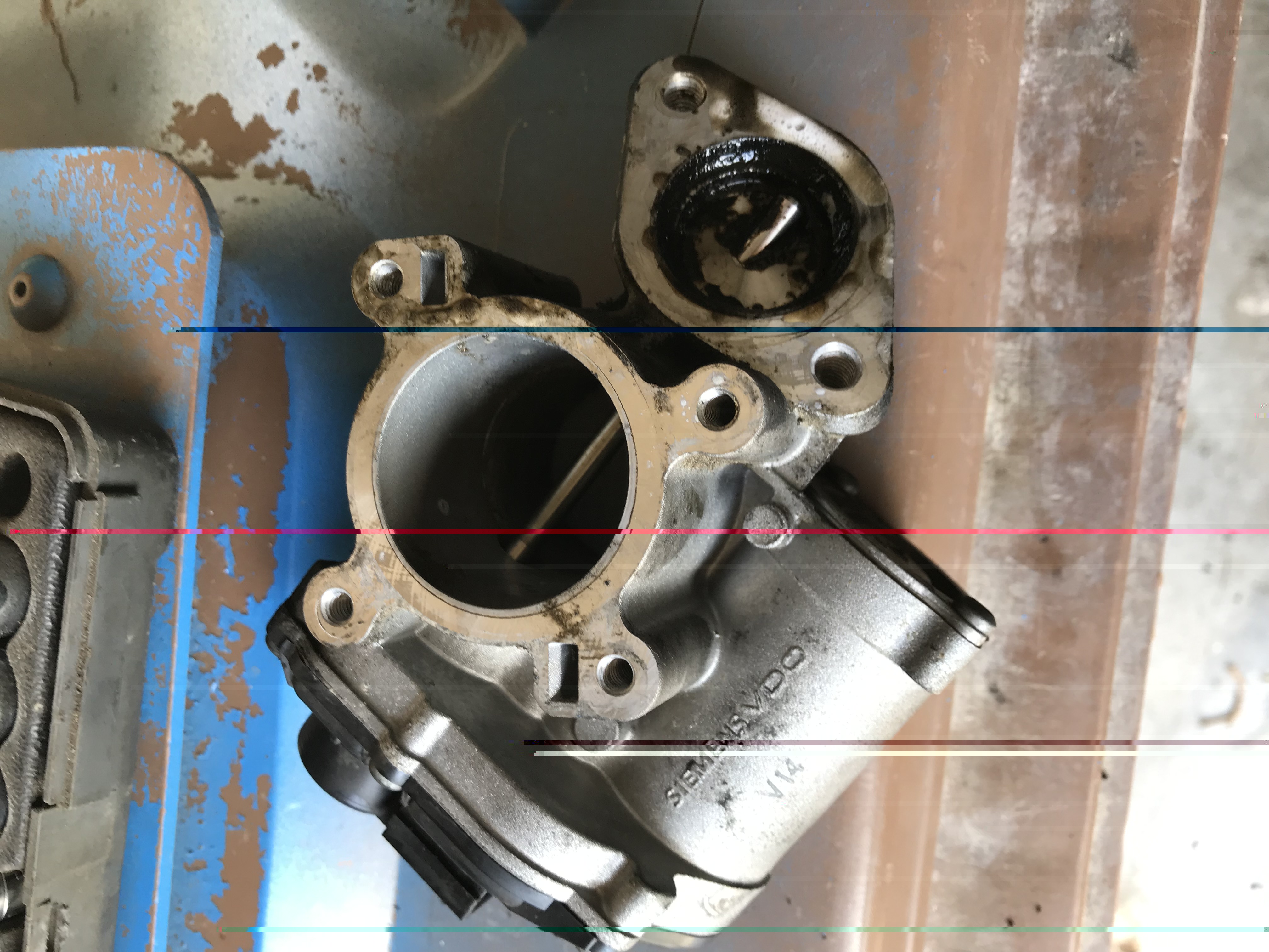

- champisere
- Messages : 392
- Enregistré le : 07 févr. 2011, 14:04
- Localisation : isère
Dégoûté ce n’est pas la bonne !!
Connecteur différent
Tu l’a trouvé sur quelle fournisseur sur ebay ?

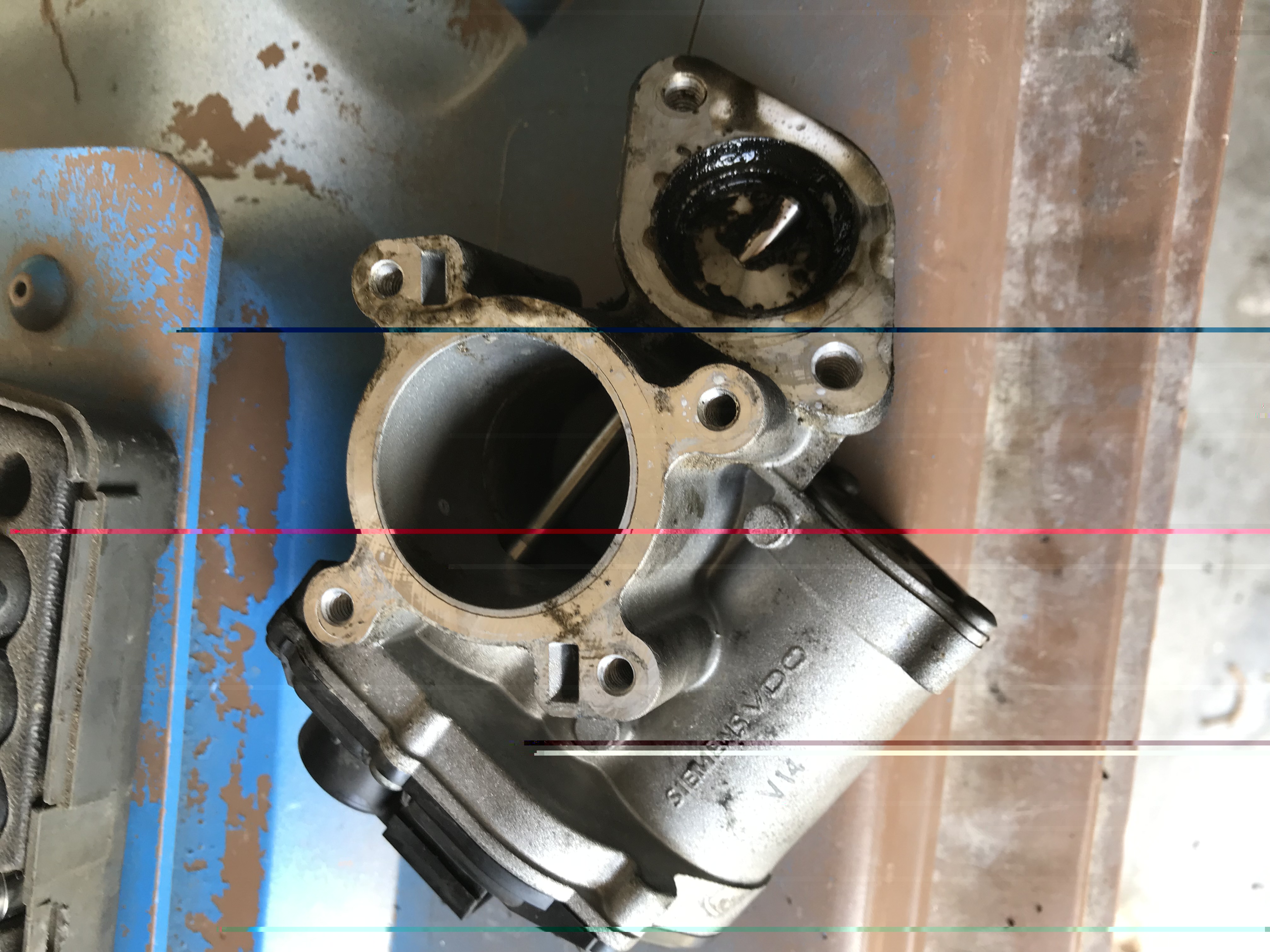

- champisere
- Messages : 392
Du coup j’ai pris la bonne référence qui est comme la tienne en fait ( niveau compatibilité) moi c’est en fait
8200693739 et même famille que ta réf
Commander sur ebay et moins cher encore
