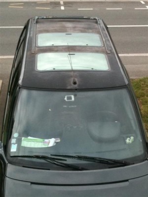

Bonsoir à tous,
Voilà,dans la casse où j'ai l'habitude d'aller,il y a un toit ouvrant électrique qui me nargue depuis 3/4 mois!
Ca fait plusieurs fois que je leur demande le prix et ils ont enfin concédé à le descendre de presque 50%
Ma question est: A-t-il les même dimensions que les manuels et comment s'ouvre-t-il
Si quelqu'un a une photo de la position ouverte c'est encore mieux.
Merci pour vos réponse

J'en ai eu un sur mon II, je ne me rappelle pas si c'est taille standard.
C'était un Webasto, voir sur ce site toit-ouvrant.webasto, le modèle hollandia 300, c'est en général ce qui est monté sur les II.
Tu le payes combien sans indiscrétion ?

Personne n'a jamais démonté un toit ouvrant pour le changer en électrique
Je voudrais juste savoir si l'ouverture dans le pavillon est de la même taille avant d'aller chercher celui en casse.
Merci.
Merci.

Comme je l'ai dit plus haut, le toit ouvrant coulissant me paraissait de la même taille que le toit normal.
3 solutions :
la taille est identique, pas de soucis
il est plus grand qu'un toit normal tu agrandis l'ouverture
il est plus petit, tu le revends, sans problème (et même plus de 40 euro s!)
3 solutions :
