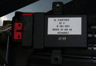

bonjour,
je prends la discussion en cours, j'ai un espace III GPL d'origine acheté en avril 2008 à un ancien proprio qui trouvait qu'a 180000 Km ça commençait a faire beaucoup (ça commençait effectivement, mais tout juste, vu qu'aujourd'hui il à dépassé 332000).
j'ai essuyé les pannes classiques tout seul ne connaissant pas le forum (capteur de pression absolue, capteur de position de papillon, capteur de volant moteur, membrane crevée sur le limiteur de pression d'essence) mais maintenant que je tiens de la matière grise aguerrie, je vais en profiter.
depuis deux où trois semaines je n'ai plus de ralenti correct au GPL (à l'essence RAS) soit j'ai du ralenti, mais alors de préférence à chaud, soit ça cale.
je vais donc contrôler les relais (sous le siège conducteur) et les électrovannes du vapo. J'ai une formation d'électronicien et (ma demande s'adresse tout particulièrement à tourge) je serai preneur de schémas de câblage de l'équipement GPL.

Re: pas de passage en mode GPL
Je t'ai envoyé un MP
Je pense que c'est un problème sur la bobine de l'électrovanne de ralenti.
As-tu fait l'épreuve de ton réservoir ?
