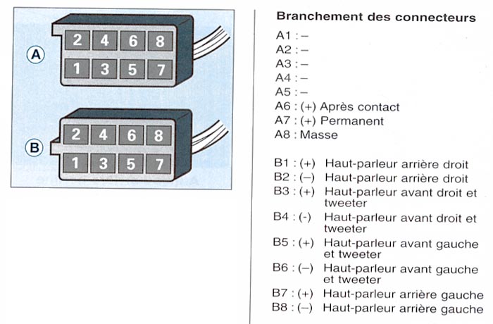

un truc que je comprend pas :cry:
pourquoi a tu couper la prise rouge du faisceau de l'espace :?:
la a mon avis tu est pas bien brancher pour pas avoir de son
alors que tu aurai laisser cette prise sans la couper , tu avait juste a mettre la parti que je tes mis en lien et voila pas de problème
donc la il faut tester pour savoir les quel son les bon :!:

car en fait j'avais déja couper cette prise il y a environ 1 semaine pour remettre mon ancien poste de mon ancien espace car je ne savais pas qu'il existais encors ce type de prise de l'espace au poste.
Mais le pire c'est qu'hier apres midi, j'avais presque tout fini les branchement c'est a dire j'avais 3 hauts-parleurs/4 qui fonctionnaient tres tres bien j'avais du tres bon son!! et en éssayant de trouver les bons fils pour la 4é enceintes, là plu rien plu de puis le son sort légérement et en grésillant.

le mieux est de re prendre ta prise rouge que tu a couper
la remettre avec les couleur qui corresponde comme ca pas de souci
et j'ai si tu veux une prise qui va de cette prise rouge a ton poste neuf encore dans sa boite jamais ouvert avec facture a te vendre et la tu sera tranquille
a toi de voir

Pour tester et trouver tes fils d'enceintes ,tu les tests avec une pile.
Quand tu entends ou vois l'enceinte bouger c'est que tu as les bon fils ;)

Re: branchement autoradio
tu devrais avoir ce montage pour ton poste :?:
