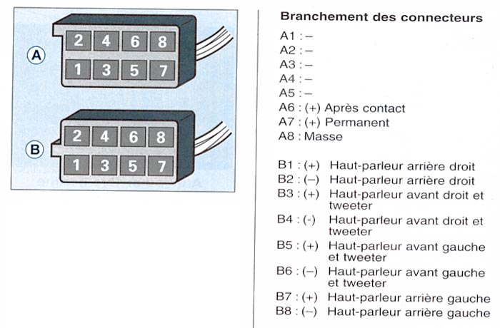

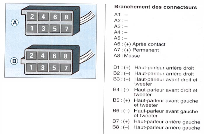

- Messages : 7118
Re: branchement autoradio
une photo du branchement de base

tu a pas c'est 2 prise la sur ton espacedom89 a écrit :une photo du branchement de base
si tu la pas tu achète cette prise et la plus qu'a la brancher sur ton faisceau d'origine ( rouge avec rouge ) et les 2 autres au cul du poste et voila aucun cordon de coupé
http://www.adnauto.fr/fiches-iso-autora ... l?asid=143
voila
