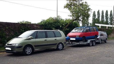

Et le dt, je te confirme qu'il tracte bien , la preuve encore hier malgré ses 510 000 kms
Le I gris qui me suit n'a jamais pu me doubler :lol:
Ok , Pilou, pas la tête ... : lol:

on appel cela une surcharge ponderale
Messages : 7106
Re: Le retour en espace 3...
au passage, le gris était attelé à la remorque :?:
dom89 a écrit :au passage, le gris était attelé à la remorque :?:
Non, il servait d'antivol pour la nuit :mrgreen:
