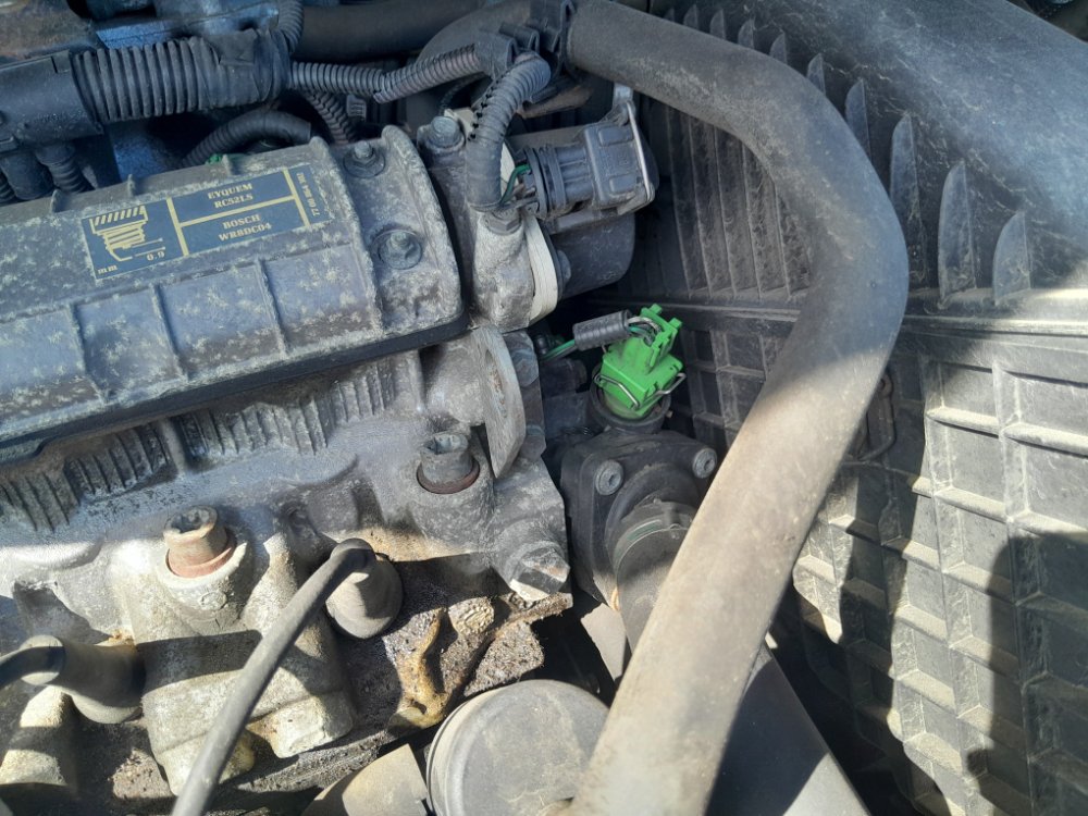

Bonjour à tous. J'ai le même soucis.
J'ai un Renault Espace 3 RXE 2.0 Essence de 1997. Il a 227 000 Km.
Une fois la voiture démarre, l'autre fois elle ne démarre pas. C'est aléatoire.
Surement un problème avec la connectique, le connecteur du capteur PMH, ou le capteur PMH lui même.
Ci-joint une photo.
Est-ce que le connecteur du capteur PMH est bien l'élément en vert à droite ?
Comment accéder et démonter le capteur SVP ?
Merci.

- Messages : 8811
Re: espace 3 2.0 16v ne demarre pas
pas le sujet, ici cest 2.0 16V (ce n'est pas le cas de ton moteur)
