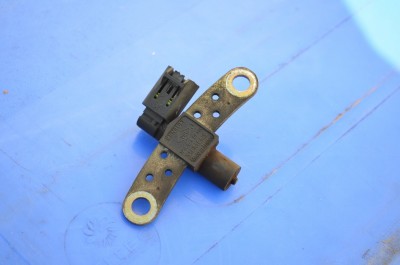

J'ai également un 2.0 16S qui ne démarre plus, mon garagiste me dit que c'est le calculateur d'injection,mais je vais jeter un coup d’œil à ce capteur par précaution.
Y-a-t'il un moyen de le tester une fois démonté? (multimètre ou autre)
Merci de vos lumières
( et merci pour les photos, ça va m'aider!)
Bip
Bip
Espace III 2.0 16v RXT de juin 1999 (le premier avec airbags latéraux),1ère main, 230000km
Re: espace 3 2.0 16v ne demarre pas
Test a réaliser avec un multimètre en mesure de résistance
R= entre 200 et 350 Ohms

même genre de soucis sur la Twingo de madame , avec le capteur de PMH, qui ressemble étrangement à celui-ci
le débrancher / rebrancher permet souvent de se dépanner (cela enlève provisoirement la corrosion des contacts) mais pas cher et pas difficile à changer, donc hop
