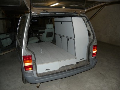

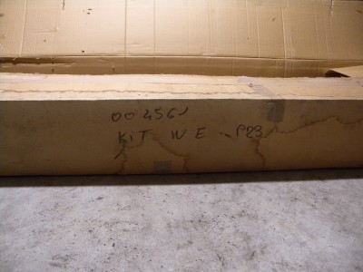

Re: Remise en état de mon 2000TSE
Aux 30 ans j'ai vraiment flashé sur l'aménagement WE de Pilou29 et.....je viens d'en acheté un
la boite
et la doc de montage
pour le gaz tu as fait comment pilou29 ?

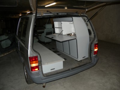

la piece horizontale de haut, au dessus de la grande porte/table est mobile ? elle s'ouvre ? le space derriere elle est usable/fonctional ?
savez vous le poids du amenagement complet ?
Il faut que je regardel'espace a écrit :la pièce horizontale de haut, au dessus de la grande porte/table est mobile ? elle s'ouvre ? le space derriere elle est usable/fonctional ?
savez vous le poids du aménagement complet ?
pas de poids indiqué sur la documentation
- julien.b59
- Messages : 2942
C'est pas mal
Niveau poids, il doit y avoir 70/80 kg à vu de nez
C'est pas mal

- Messages : 13698
Copieur !!!!!!!!!
Félicitations pour ton achat, apparemment jamais déballé !
As tu les coussins ? Et de quel tissu ?
Pour le gaz pour le moment je n'ai rien fait ! Je suppose qu'il faut un détendeur et une bouteille comme sur les réchauds de taille moyenne. En attendant on mange froid
J'ai pas pu résister
, le vendeur ne savait pas pour quel Espace c'était ..je me suis rendu compte que c'était indiqué sur la doc une fois rentré chez moi
Il n y a pas de coussins , si les tiens sont d'origine je suis preneur des patrons.....Patron
et Florence pourra se lancer dans leur fabrication.
Quand j'aurais fait l'installation gaz je te tiens au courant .De plus je vais ajouter des éclairages à leds et un WC chimique pour madame
- Messages : 13698
Le grand luxe quoi !!!
Je suis intéressé par tes modifs, tiens nous au courant.
Pour les coussins je te ferais des photos avec les dimensions.
