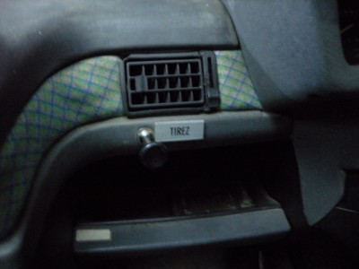

Pour avoir des pièces détachées j'ai acheté une GTS de 1985 sur laquelle j'ai trouvé ceci
le moteur tourne comme une horloge mais l'intérieur est en mauvais état

Visiblement passage en starter manuel ....Pour les jantes c'est du R11 Turbo si je ne me trompe :wink:

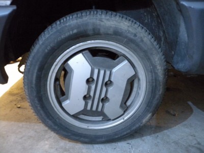

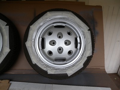

Ponçage des jantes et peinture : 2 de faite et 2 en peinture d’apprêt avant changement des pneus.

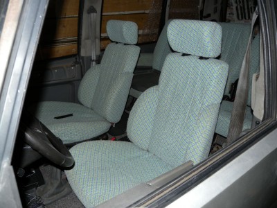

Nettoyage des sièges et des garnitures de porte (la c'est mon épouse qui bosse)

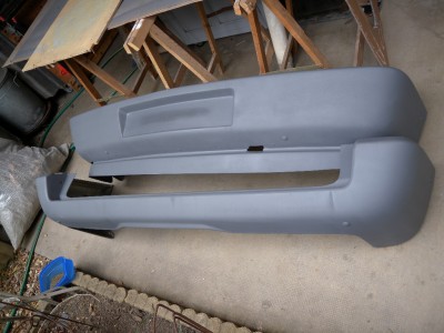

Atelier peinture.....c'est une première pour moi:
jante:
pare choc ;une question ,faut il mettre une couche de vernis sur la peinture ? car ils ont l'air plus mat que ceux d'origine.

une vue de l'intérieur en cours de nettoyage.

l'espace
Messages : 4613
Re: Remise en état de mon 2000TSE
Message non lu par l'espace »
le vernis sur les para choc vous aide beaucoup
le mme pour les jantes
c'est du peinture en bombe ?

Pour les jantes:
