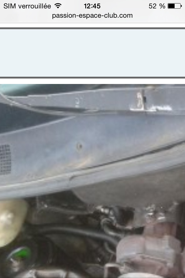

il a drôlement était bricolé ce camion, tout ces câbles rouges, jusque sur l'alternateur! :oops:
Et pour un DTV je trouve ça bizarre une culasse a injecteurs à bride! encore un haut moteur changer? :roll:
bien vu Caribou pour les brides !!!
esperons que la PI ait été changée aussi !
sinon, les 150bars au lieu des 130 risquent d'endomager les injecteurs ! :shock:
Avec le mien, ça ma permis de voir! :wink:
la PI est différente du mien, peu être le modèle installé sur les DTV??? a voir sinon il y a vraiment un problème de pression :roll:

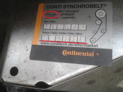

oasis69 a écrit :Rebonjour,
je viens de jeter un coup d'oeil sur l'espace ce matin, et j'ai de gros doute sur la sincérité du vendeur, et aussi un peu l'impression de m'être fait rouler ......
J'ai ouvert le capot ce matin, et j'ai fait 2 constats:
- légère fuite de LDR sous le bocal.
- J'ai trouvé une étiquette (que je n'avais malheureusement pas vu avant) ou il y est indiqué un changement de courroie de distribution, il est indiqué 276 400km au 25/03/2011. alors que le compteur indique 255 000km..
PS : l'étiquette dans ton moteur indique quelle à était "CHANGER" à 276 400km, donc si tu a acheté ton espace avec un compteur indiquant 255 000km ou un certificat de vente avec ce même kilométrage (compteur), il y a tromperie! :oops:
Combien de kilomètres a t'il parcouru depuis le 25/03/2011 :?: cela restera un mystère :oops:

:shock: la je dit non, la distri à 5ans au mois de mars!

Remplaces les dominos qui sont sur le radiateur par des soudures et de la gaine thermo avant que le plastique s'effrite et que tu es un court-circuit dans les phares ou je ne sais quoi d'autre.
Certains fils arrivent au filtre à gasoil,

Moi je dit NON, en tout cas, pas le haut moteur! car il a les injecteurs à bride(version avant 1995) et les DTV (7cv) ont les injecteurs à vis!
oasis69 a écrit : et que l étiquette indiqué la date de la dernière courroie, et le kilométrage indiqué lui le prochain changement à faire.
Tu dit au début de ton post dernière "distribution il y a 3 ans" or ça ne coïncide pas avec la date de l'étiquette apposé sur ton moteur!
soit il c'est trompé en te le disant et tu devra la changer en mars, soit l'étiquette n'est pas bonne :roll:
sur l'étiquette j'ai entouré le mot "changé" et non pas "à changé" le mieux c'est qu'il te donne la facture, et tu en sera fixé!

Cela sent l'auto bidouillée / trafiquée de tous les cotés :!: :roll:
7cv = DTV = 92cv... çà nous sommes d'accord
Sauf que là... c'est pas çà :!:
- culasse avec injecteurs a brides ( 130bars au lieu de 150bars ) => DT PAS DTV
- pompe injection 130bars => DT PAS DTV
- vanne thermostatique de ralenti à l'air libre ( pas raccordée ) => DT PAS DTV
- le mic mac de câbles jetés en vrac et NON protégés ( branchement sauvage pas conseillé sur nos camions qui prennent facilement feu !!! )
Il doit y avoir encore bien d'autres détails que l'on ne peut pas voir sur les photos
Autre dernière chose qui indique un moteur ou haut moteur changé :arrow: l’état du joint et vis manquante sur le tablier en pied de pare-brise ( bah vi... pour se faire faut virer le bloc aération & mécanisme EG, il a dû vouloir y accéder de par dessus... ne serait-ce que pour avoir les 2 vis torx du support moteur EG )
Bref ! même a 400€ c'est encore bien trop cher :!:

Pontiac, de quelle vis manquante sur le tablier en pied de pare-brise parles tu ?

Je pense qu'il parle de celle là entouré sur la photo...

Grizzly Sauvage a écrit :Je pense qu'il parle de celle là entouré sur la photo...
Oui c'est bien çà...
Et c'est pas le genre de vis ( torx ) qui part toute seule :!:

Je ne vois que celle ci:
Re: avis avant achat espace 2
camion rouge a écrit :Je ne vois que celle ci:
Un poil a la bourre... :lol:
