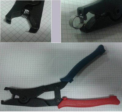

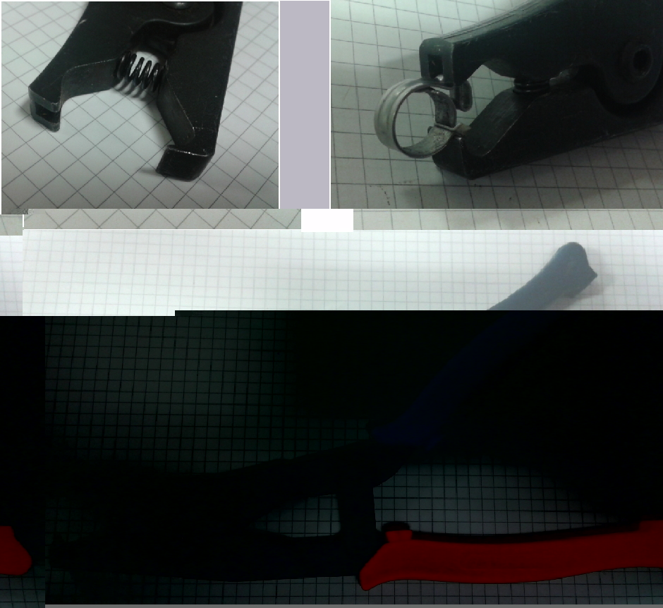

Oui pontiac, le collier sur la photo est réutilisable. On appelle ça des colliers ″clic ″ fournisseur CAILLAU ils se mettent avec une pince particulière (voir photos), mais une pince coupante peut faire l’affaire. Lorsqu’ils sont déverrouillés avec un tournevis il faut faire attention de ne pas déforme la partie embectage (retenue) .
