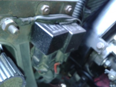

Re: Vase d' expansion fissuré.
Chez AD 32.17 TTC remisé 30%
J' ai tiré une ligne de fils en me prenant sur l' alimt 12 V et le fil rose du milieu, à l' aide d' un domino.
Je peux enclencher les ventilos manuellement avec un inter mis sur la joue gauche du cache de la colonne de direction
