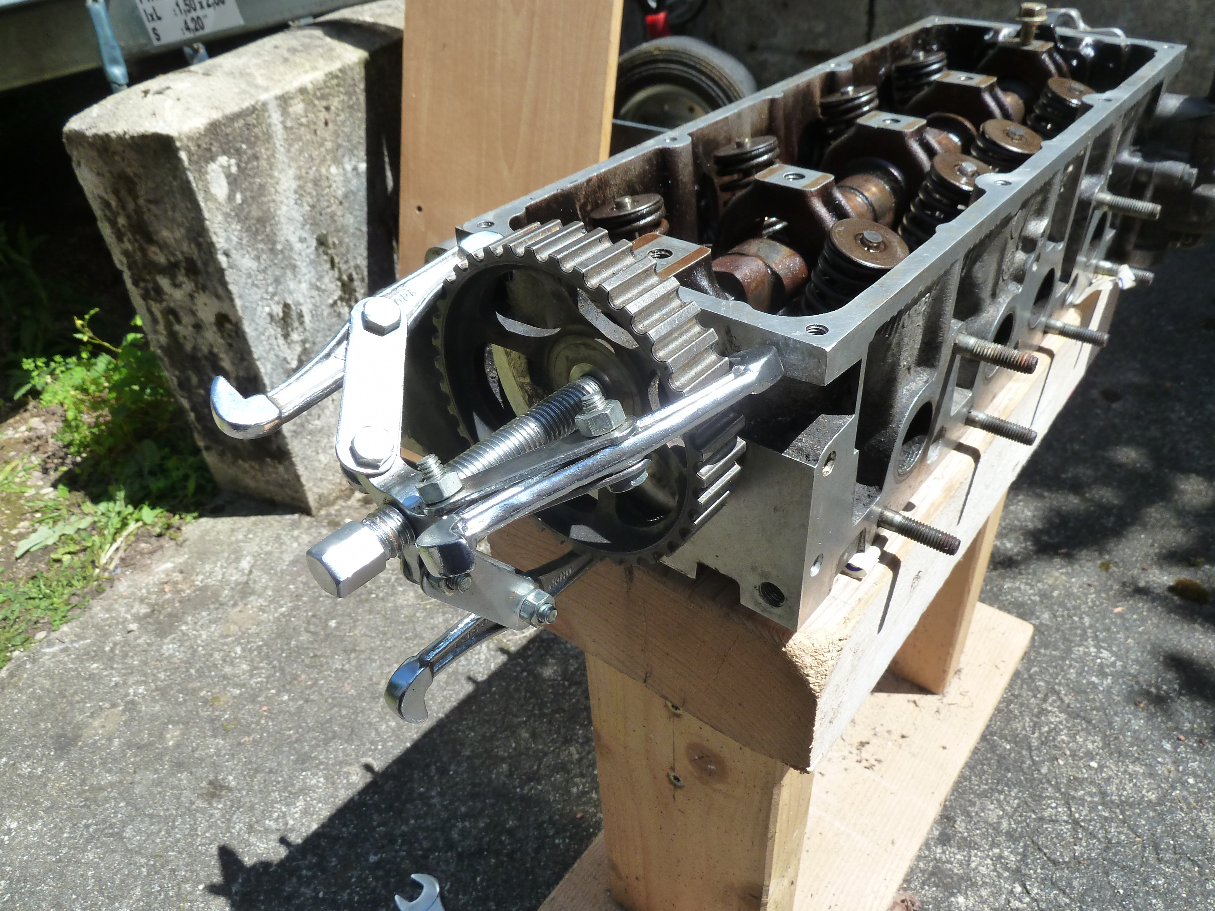

sinon, beau travail, je suis dans un J6R actuellement en réfection, et ta pince pour extraire les joints de queue de soupape est pas mal et pas cher
effectivement elle à l'air bien suffisante cette pince! Le J6R c'est le 2l essence non?

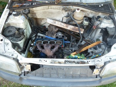

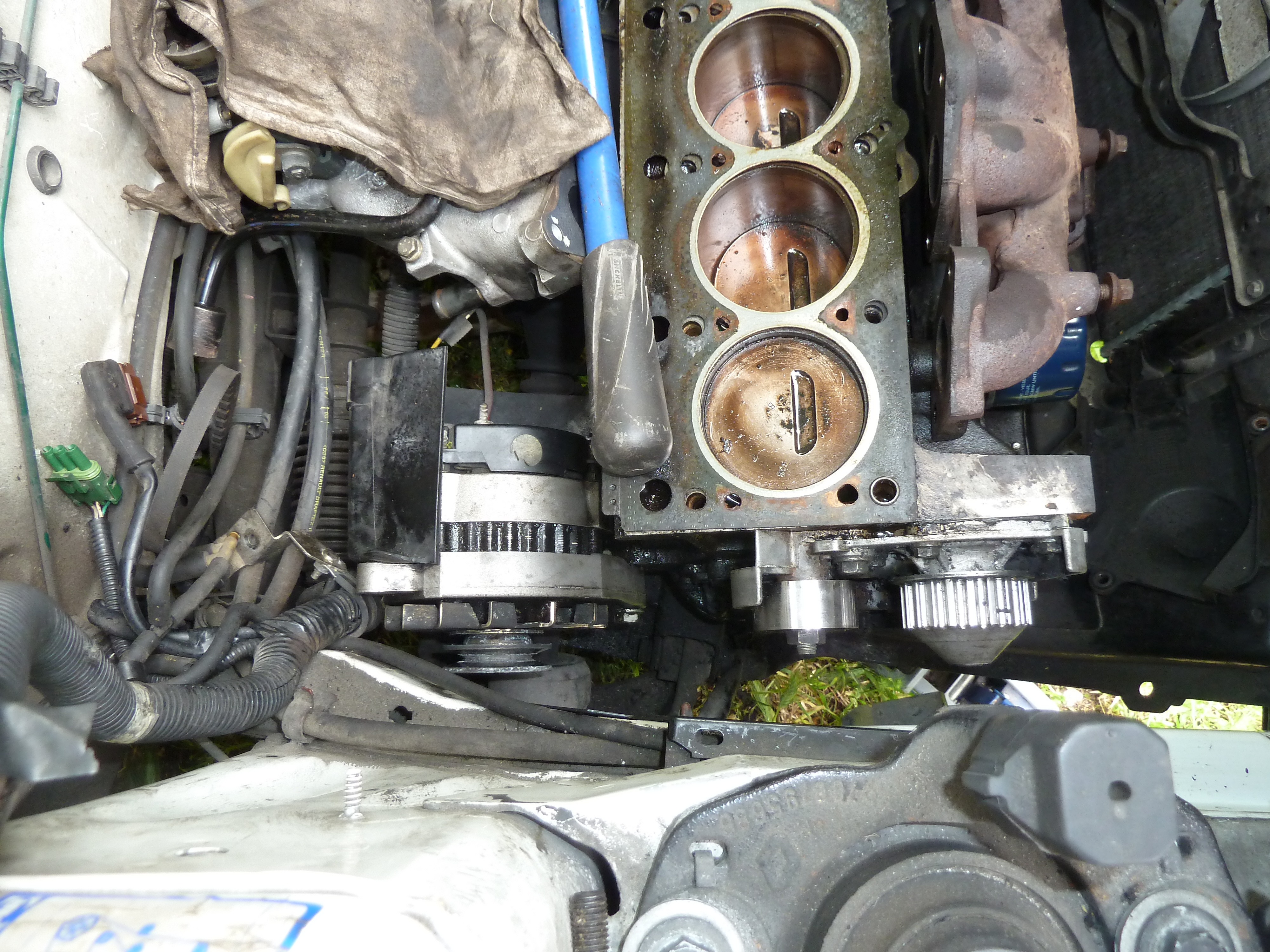

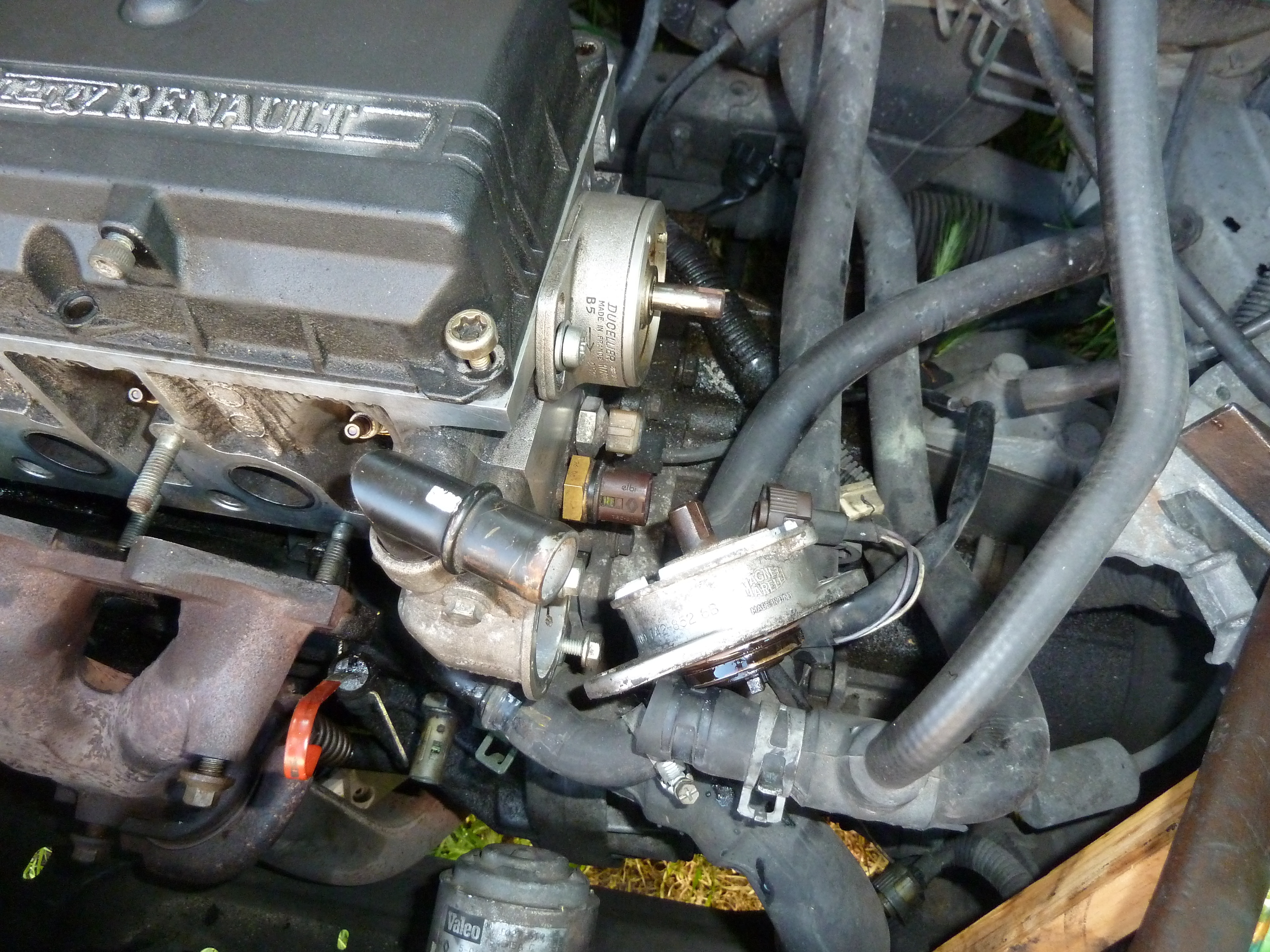

Bon après un weekend ou j'ai fait un vide grenier avec un pot (bien mouvementer d'ailleurs, les parasols ont volé dans les air, et de la vaisselles et autre ont éclater! (Quelques belle rafale de vent!) le veinard il à fait environ 200€ de vente contre 20€ pour moi, il m'en fallait 100 pour acheter la R21 à mon autre pot!
en même temps c'est lui qui avait les plus gros truc à vendre!!!

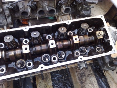

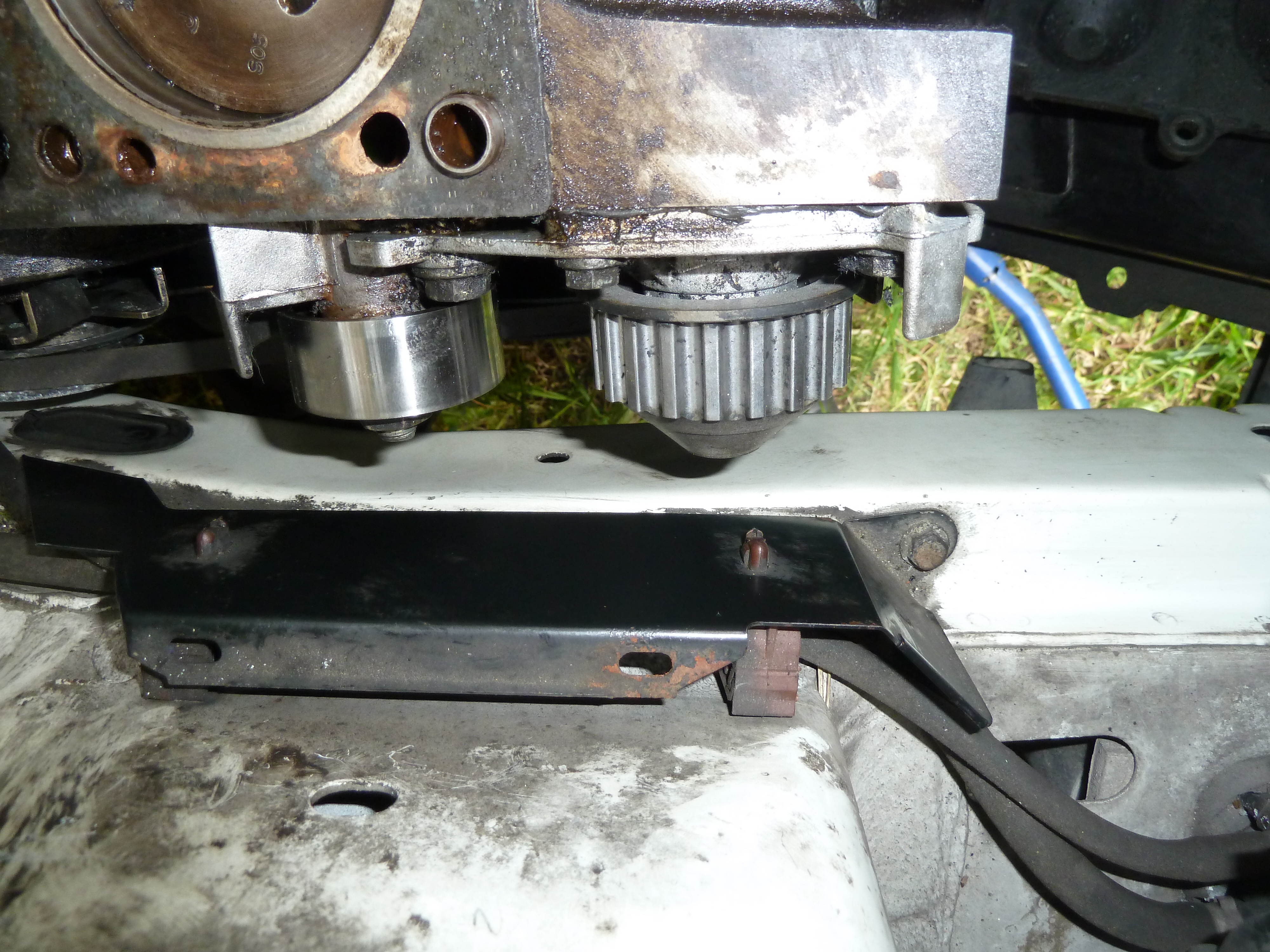

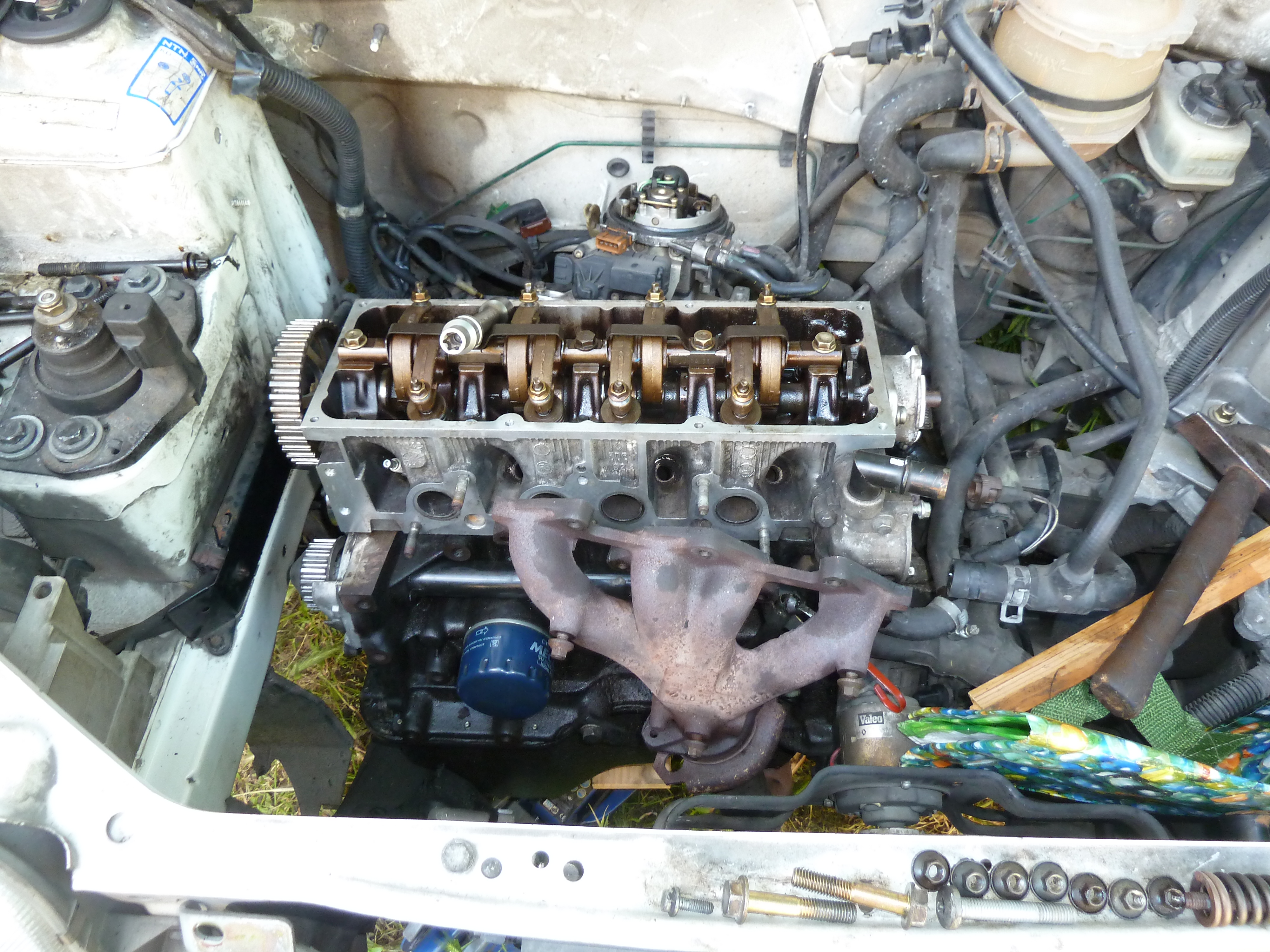

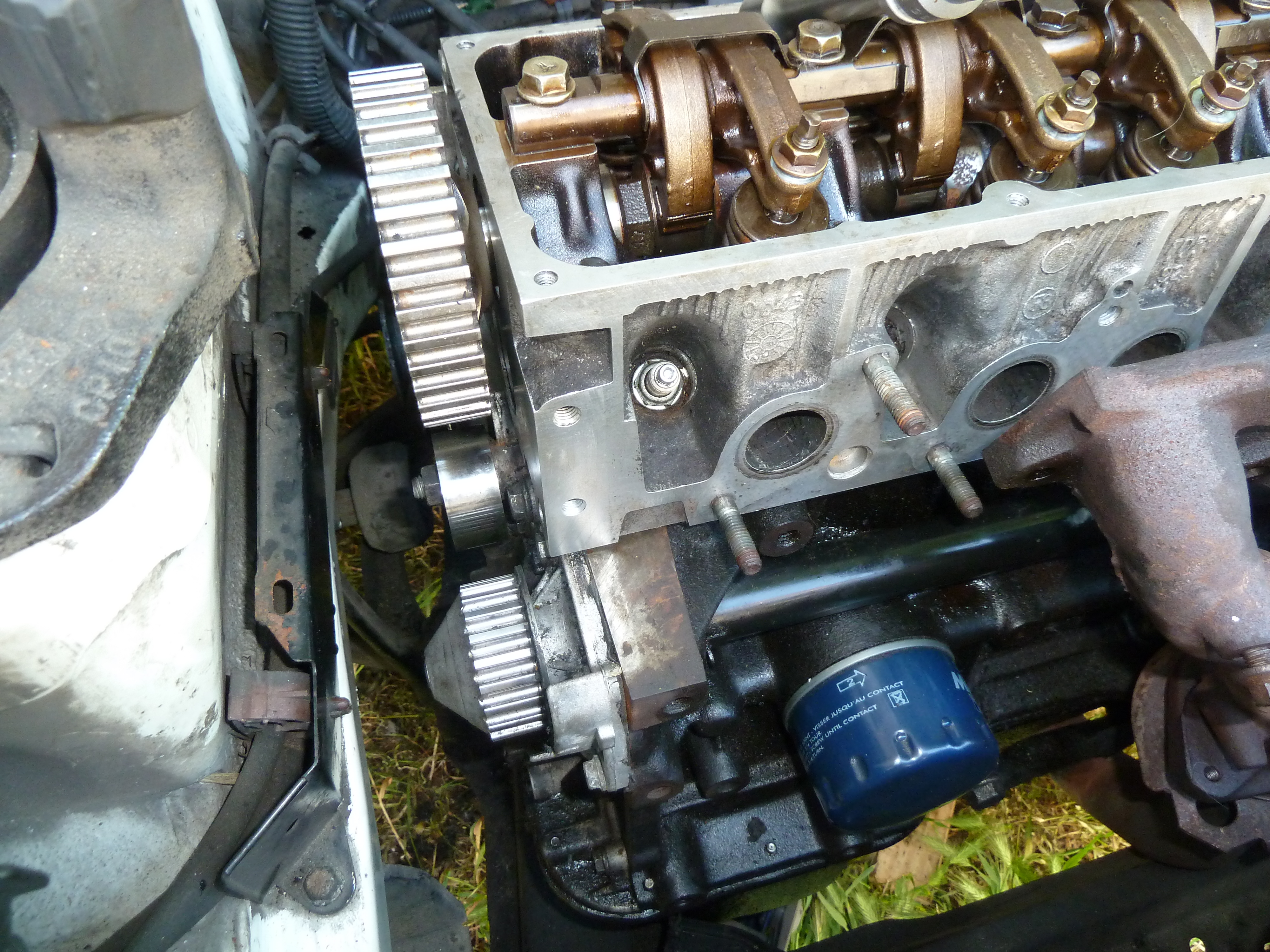

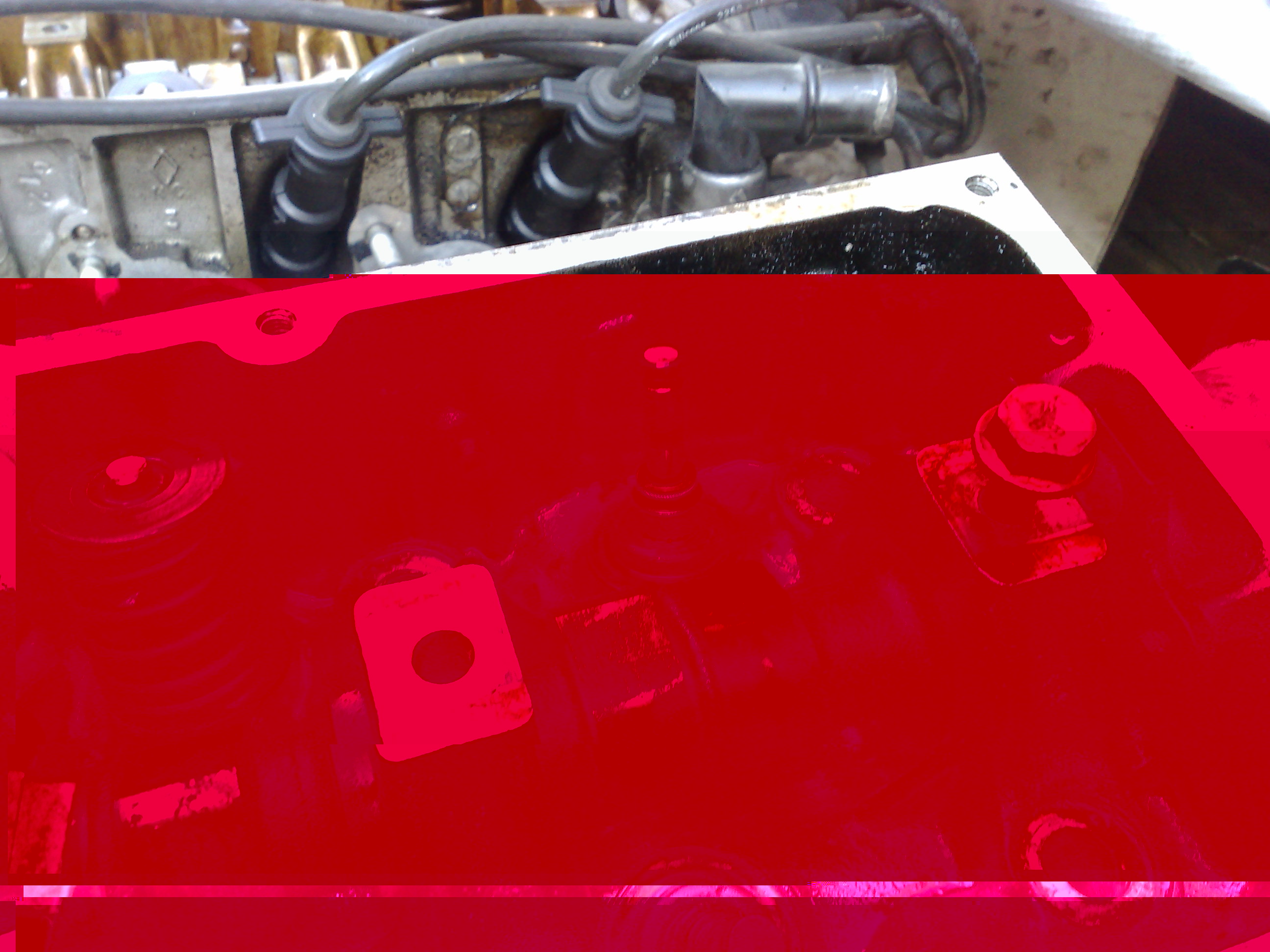

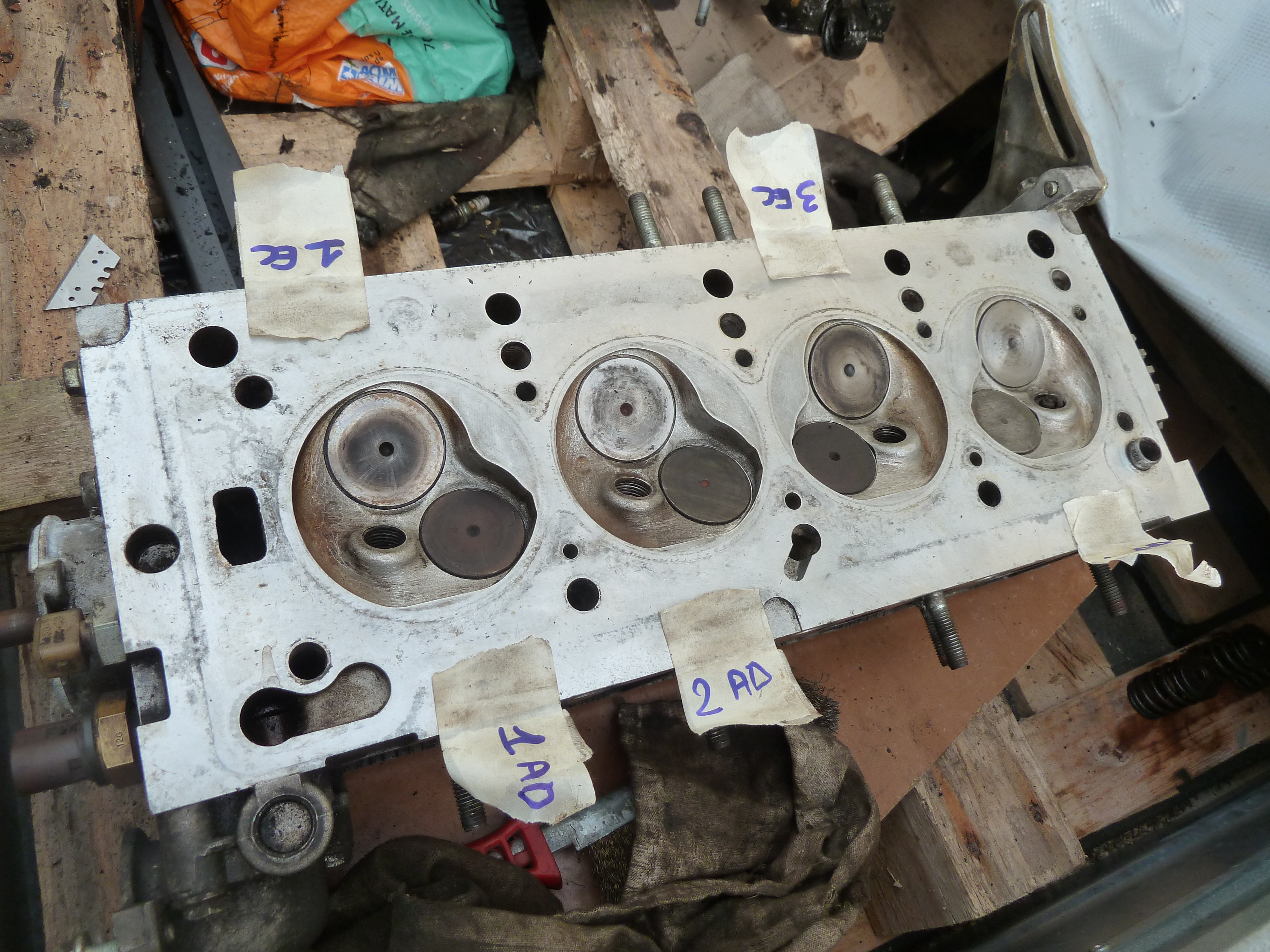

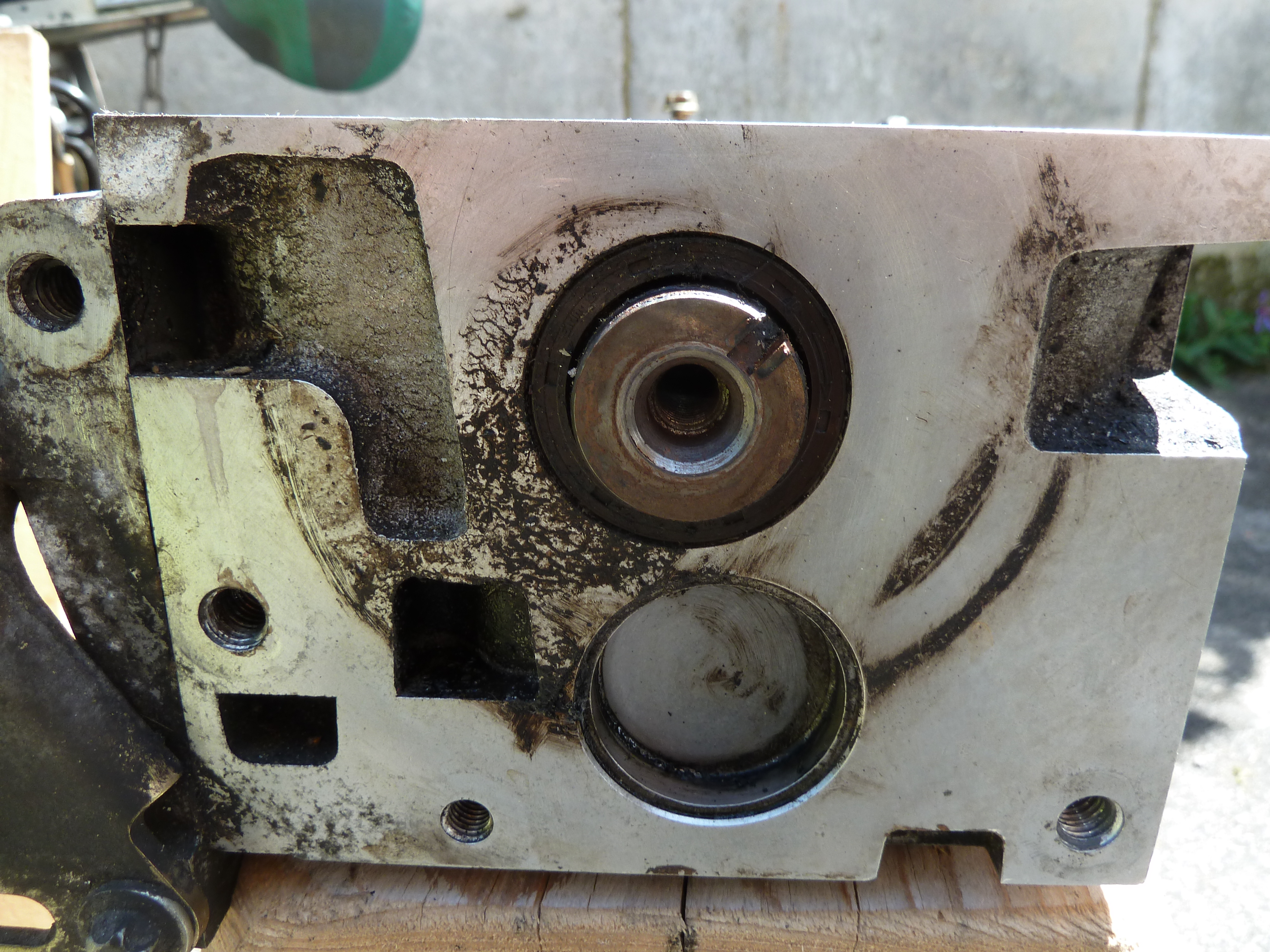

alors aujourd'hui je me suis remis sur la Clio, j'ai enfin récupérer les 2 soupapes qui sont bonne pour refaire sa culasse!
j'ai aussi commencer à nettoyer l’extérieur du moteur (cela permettra de déceler d'éventuel fuite dans le futur! )

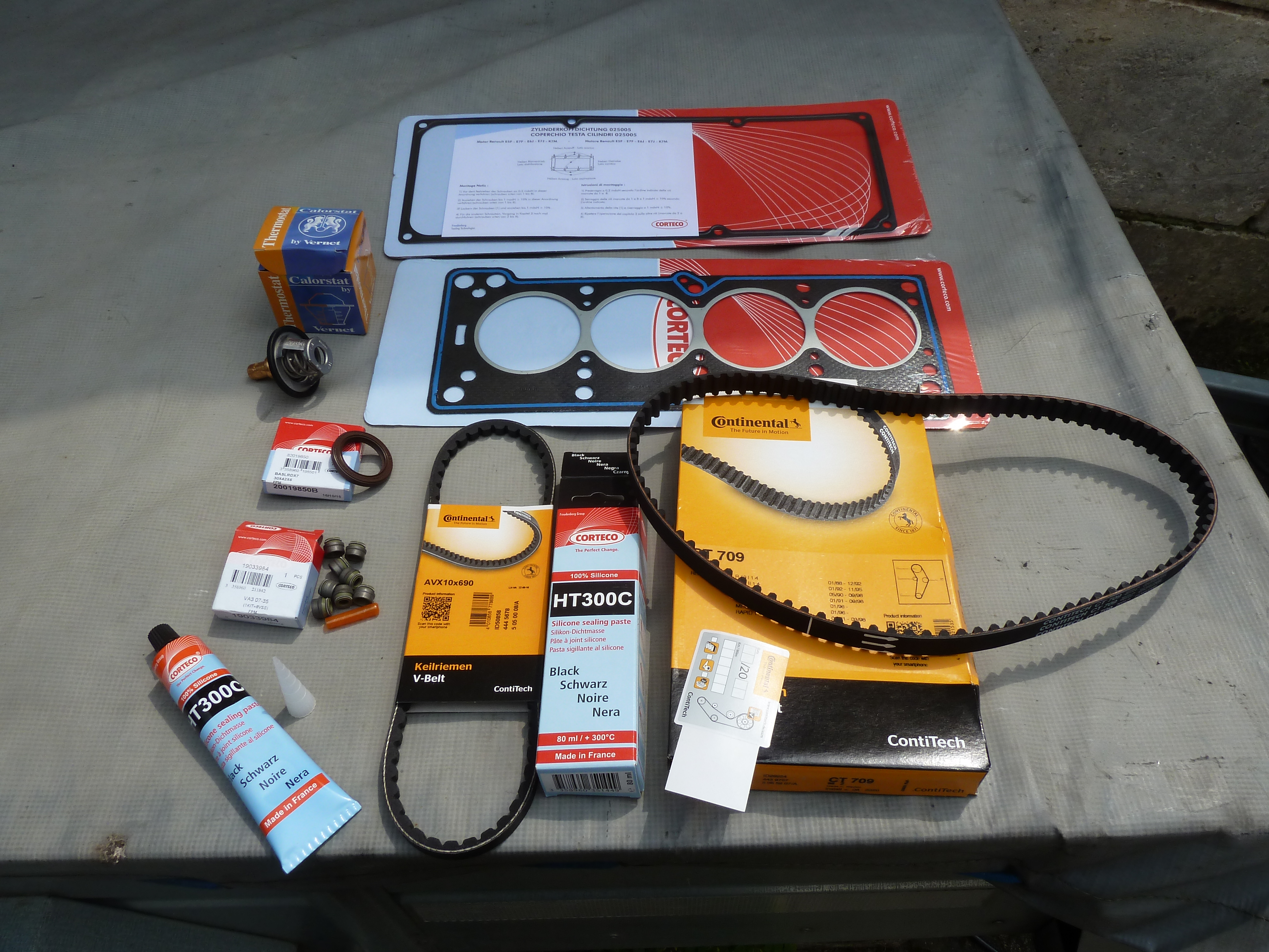

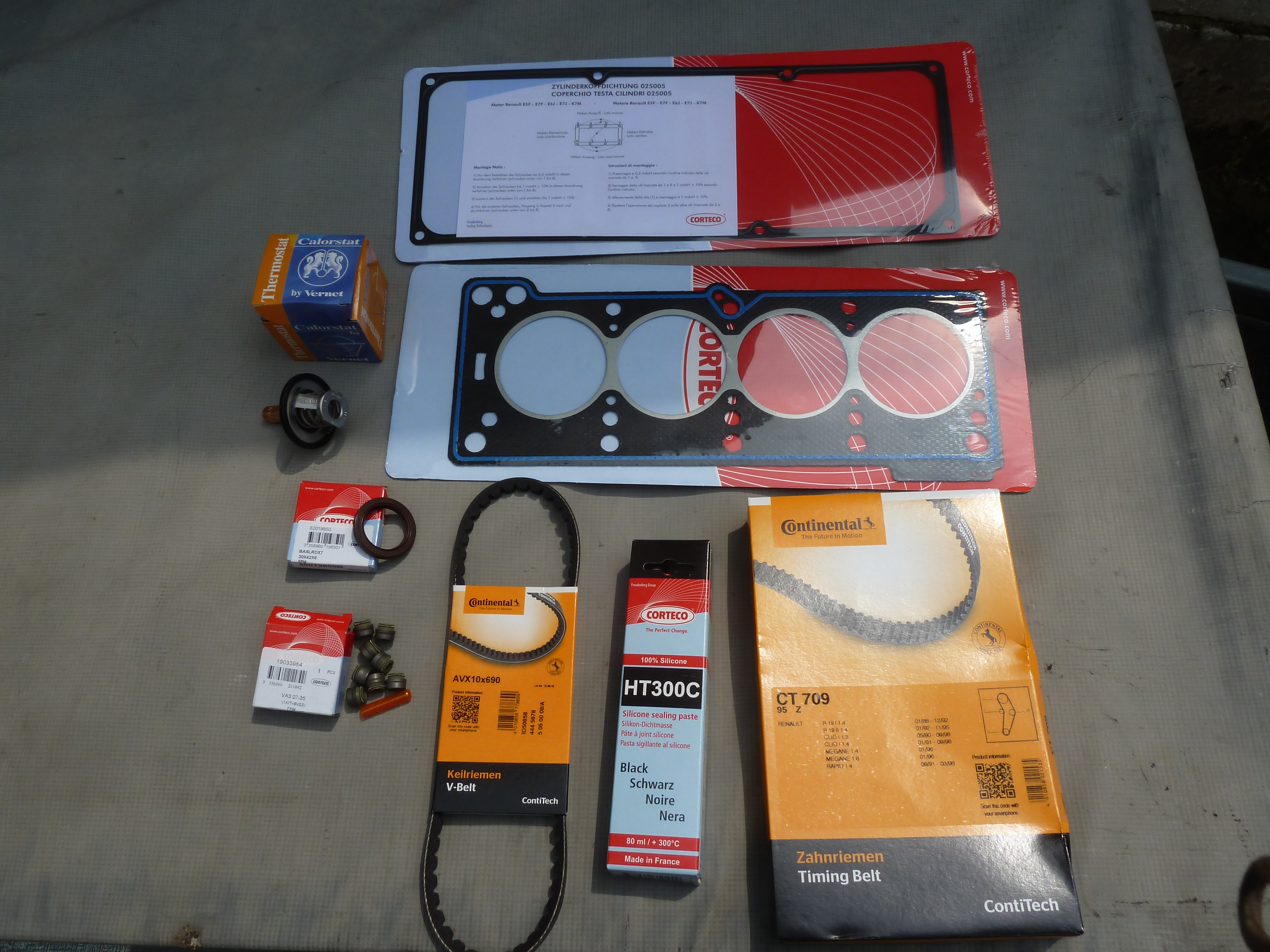

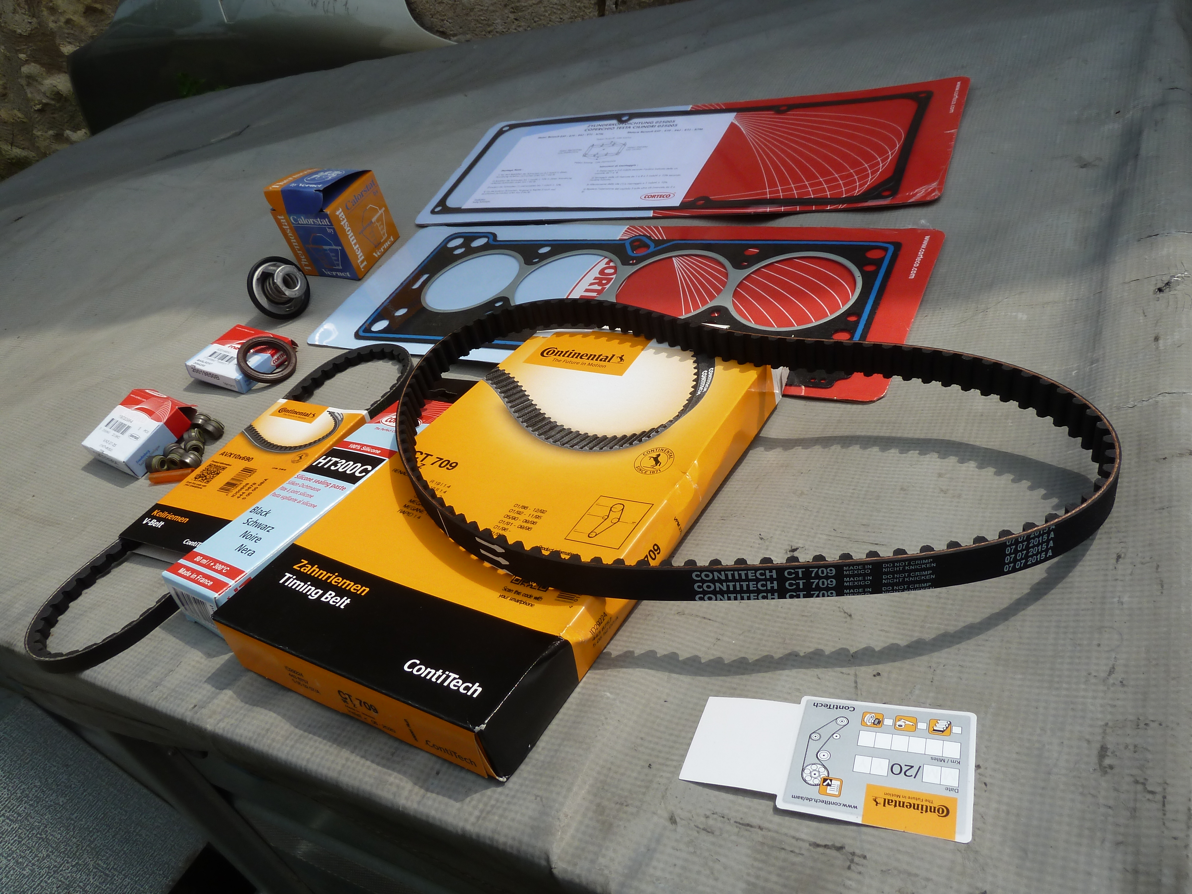

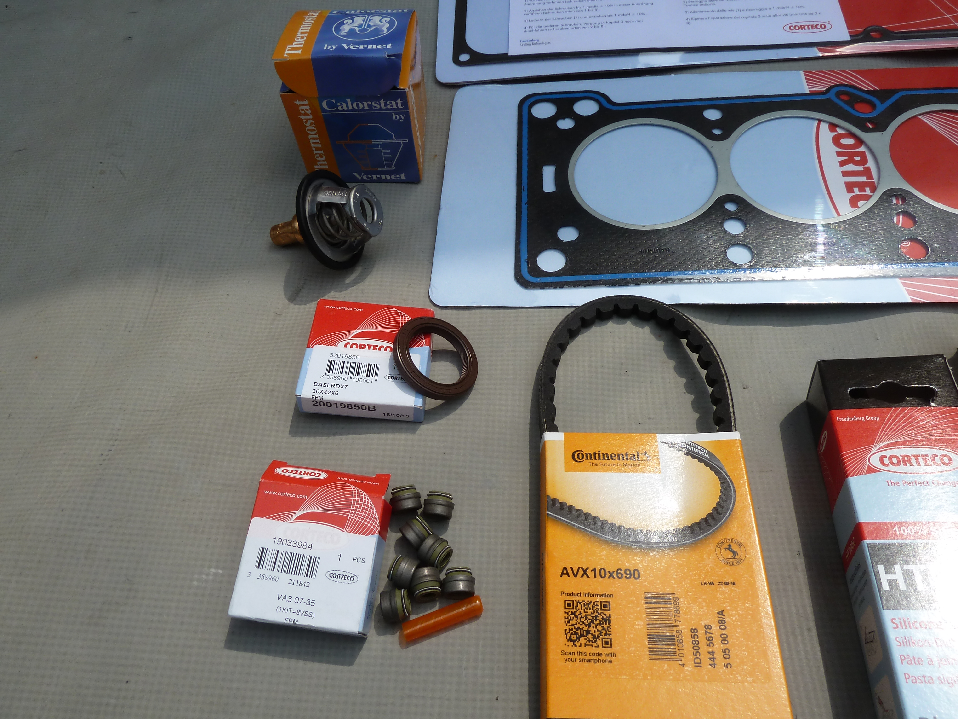

et voici le début de liste des pièces que l'ont vas commander demain matin!
- Joins queue de soupapes X8
- Joins de cache culbuteur
- Joins de culasse (repère 2 troues)
- Joins spy arbre a came
- Pâte à joins
- Courroie de distri
- Courroie d'alternateur
- Calorstat
- LDR
- Huile moteur
- Filtre à huile + joins de vidange
et le kit de rodage pour soupapes, j'y suis allez chez Nortoto samedi et ils ne font plus! donc chez mon fournisseur.
La pompe à eau et le galet tendeur ne seront pas changer, ils n'ont que 9000km et aucun jeu!
vous aurais surement remarqué que je n'est pas noté dans les pièces à changer, le joins du collecteur d'admission ni celui de l’échappement, ils sont en parfait état (comme neuf!)

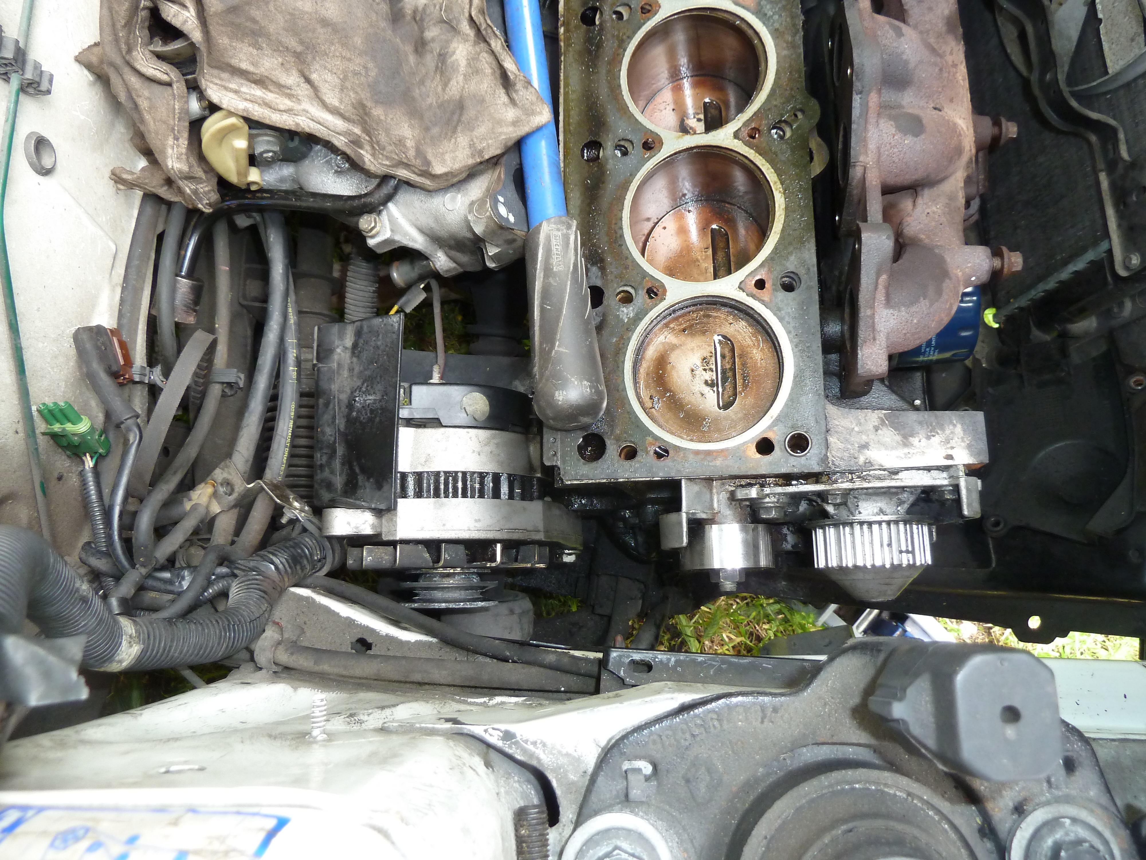

photos de la crasse autour du moteur!
sur l'alternateur:
Longeron nettoyer en parti
Voila pour aujourd'hui

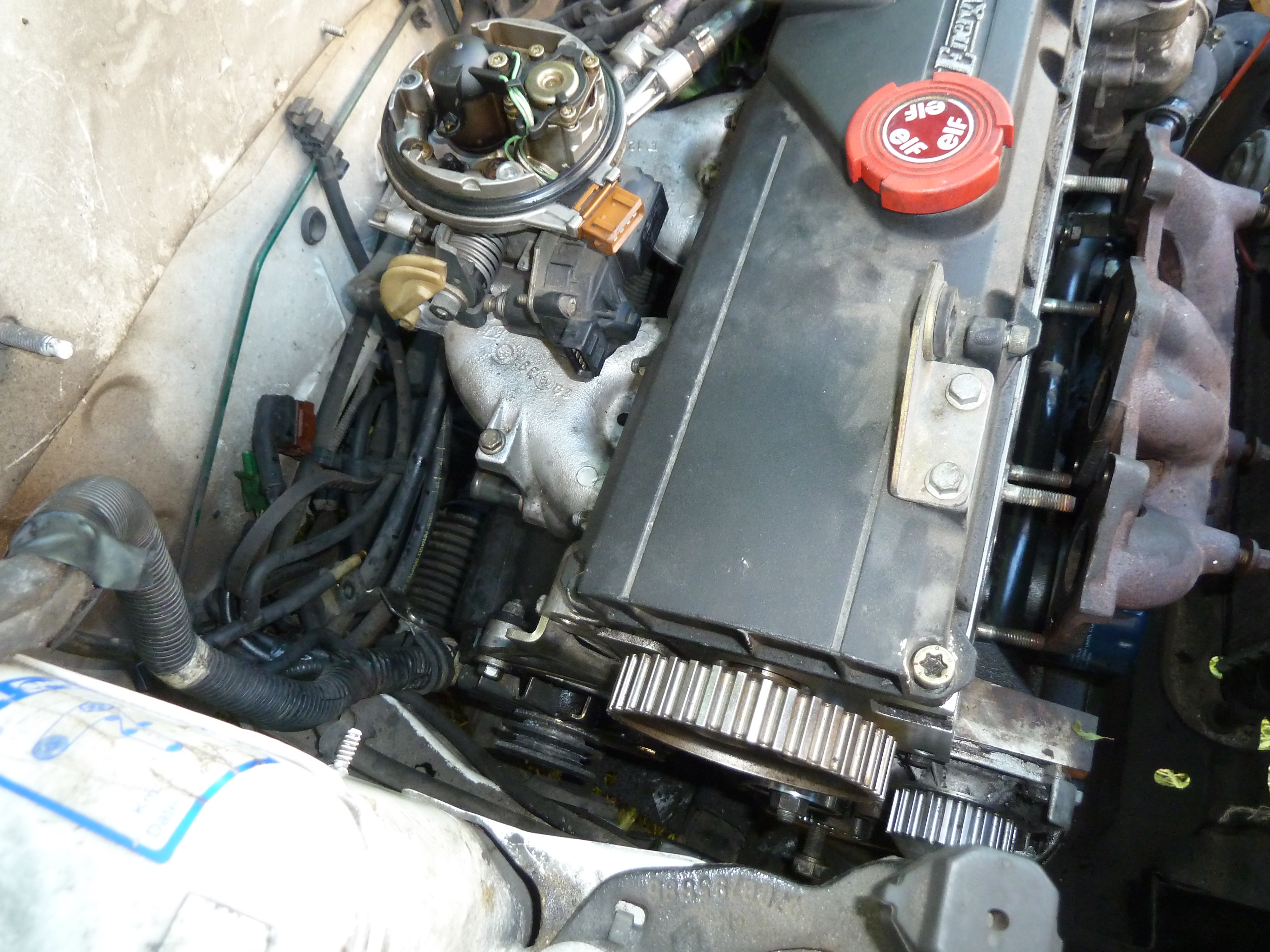

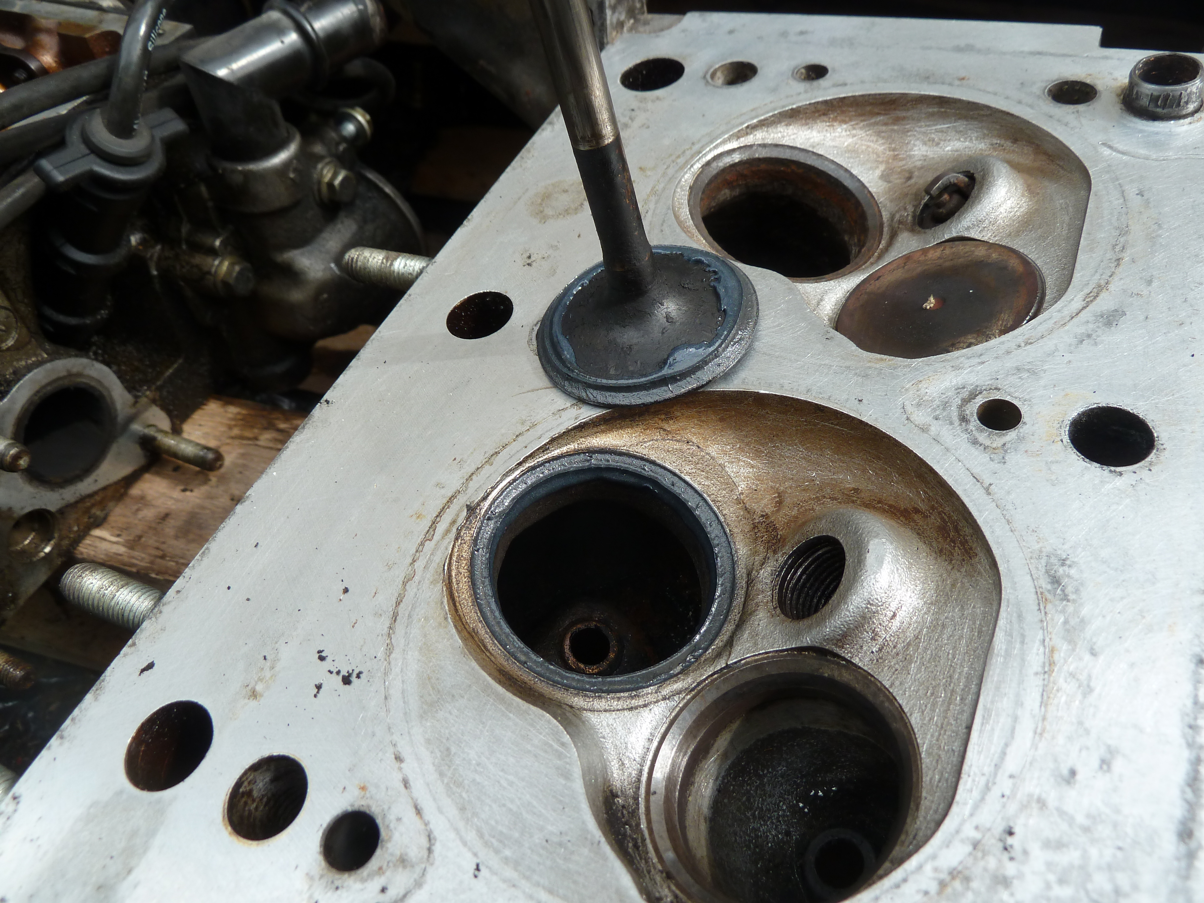

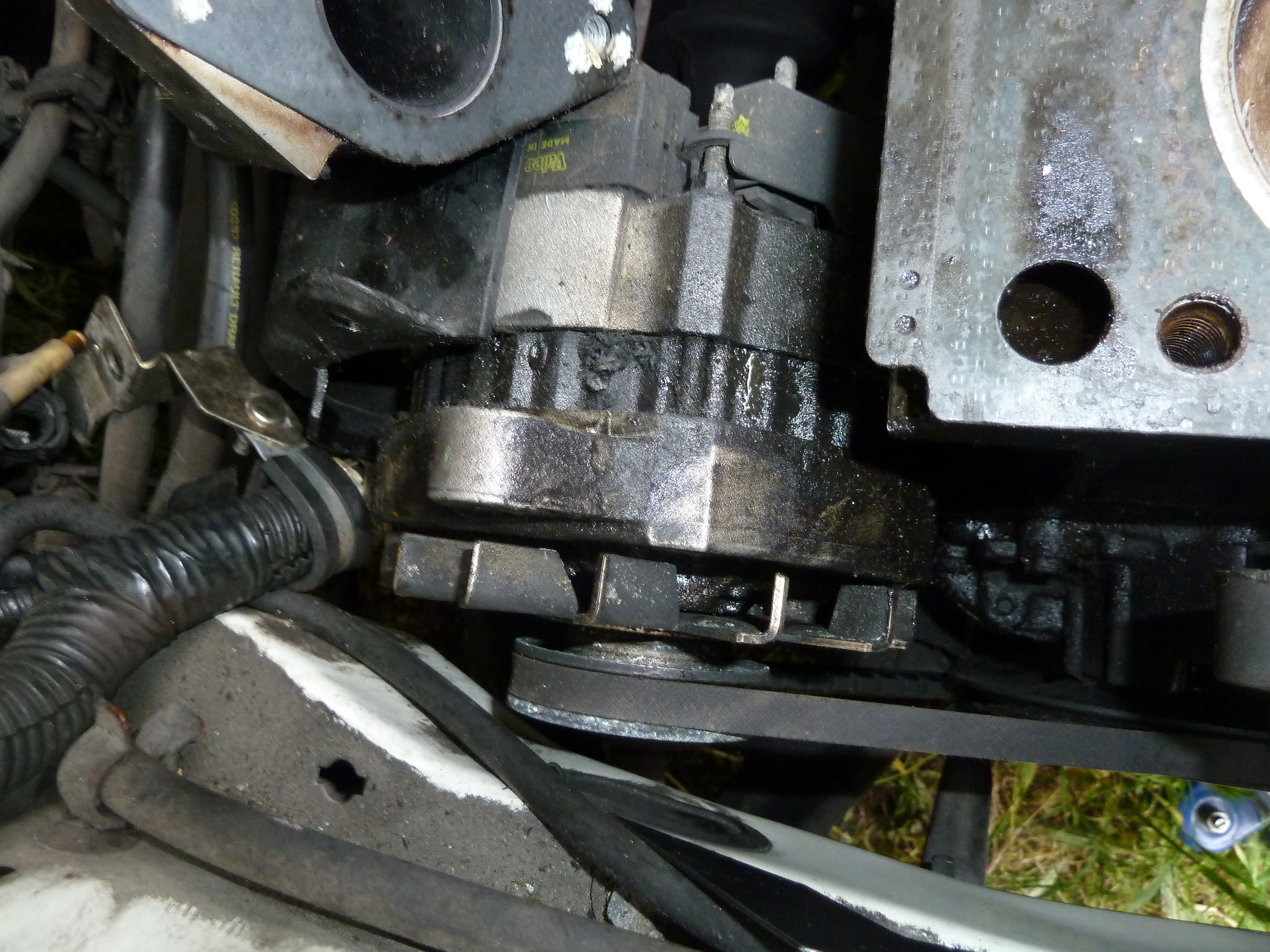

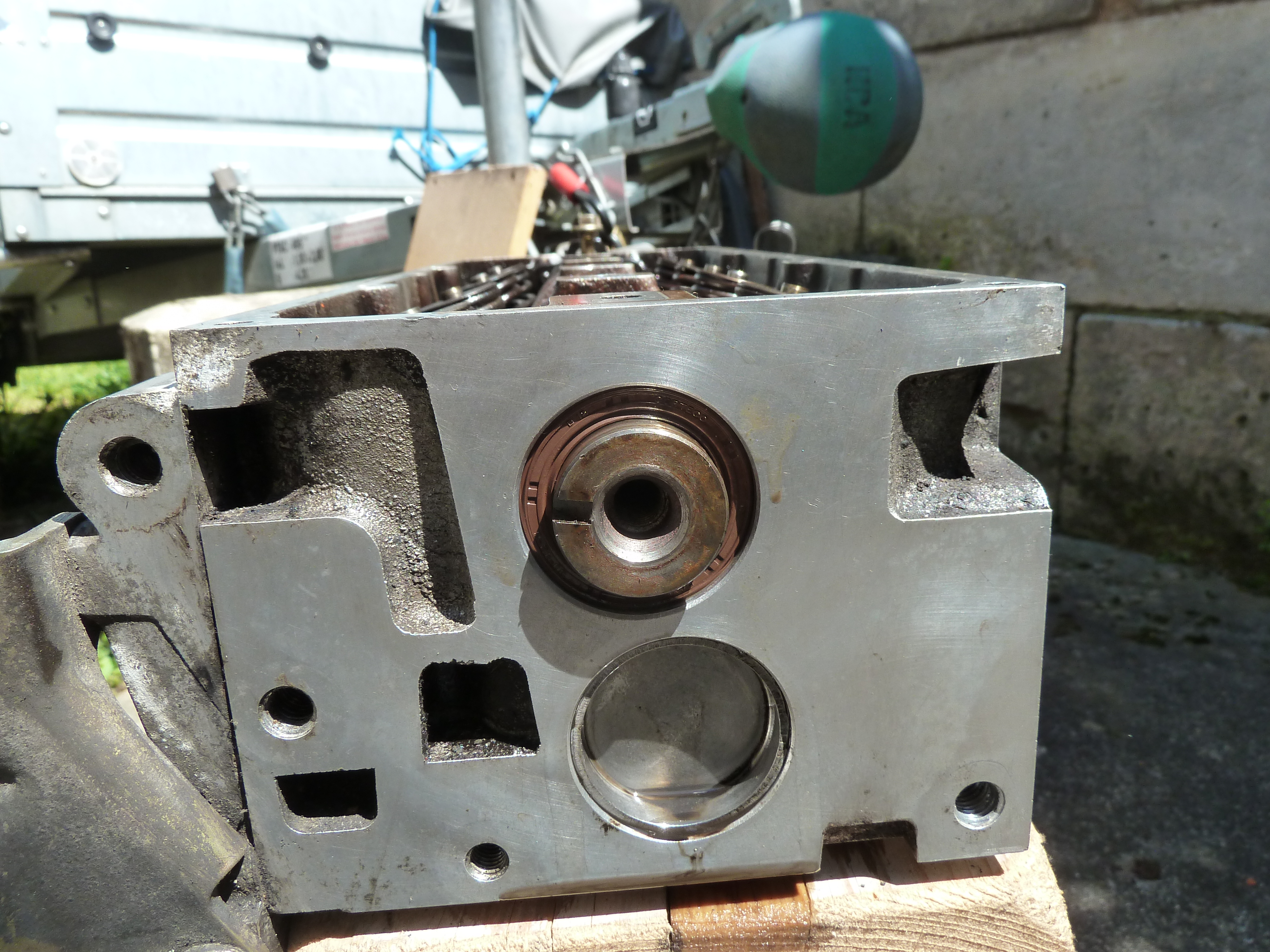

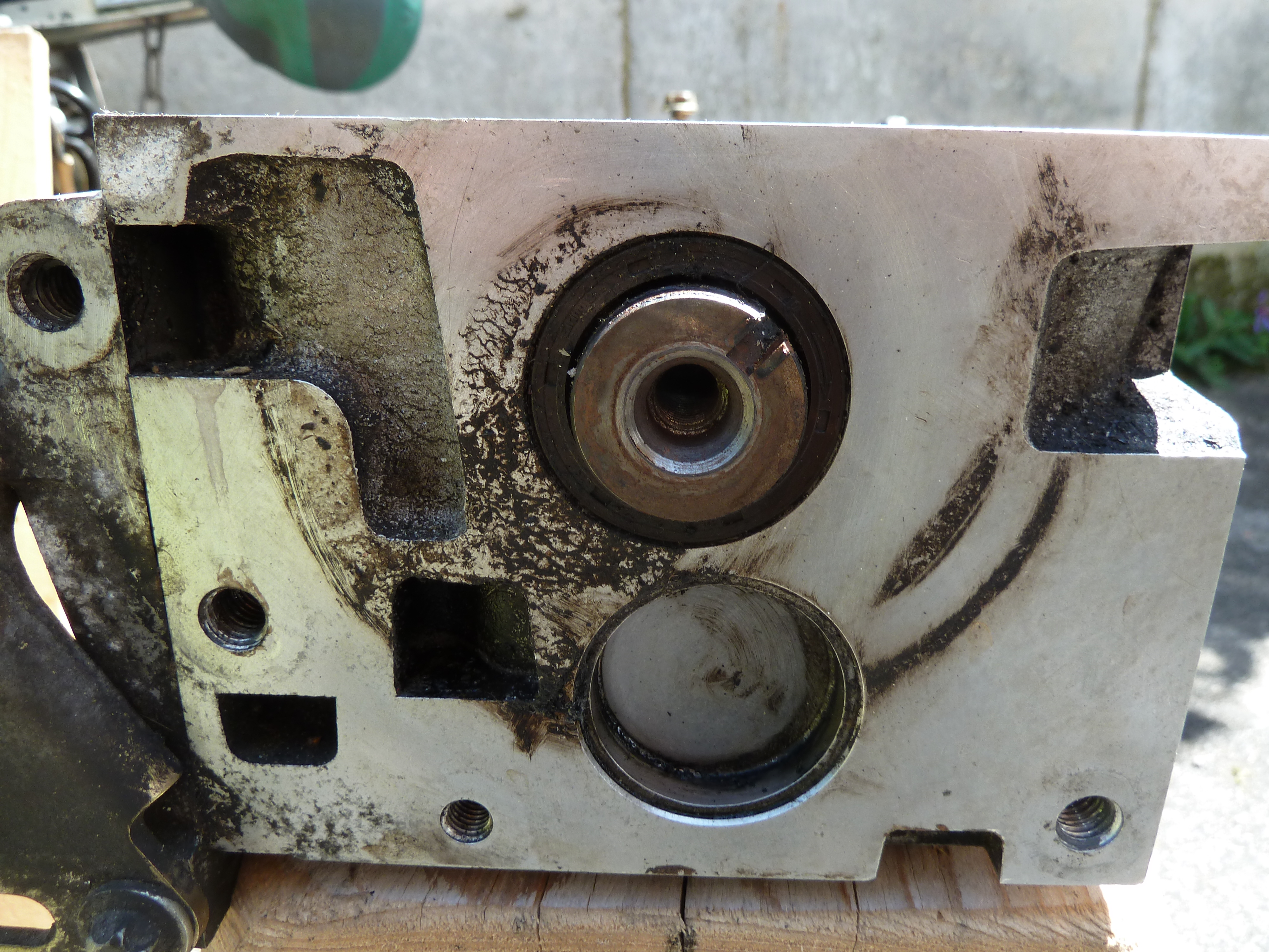

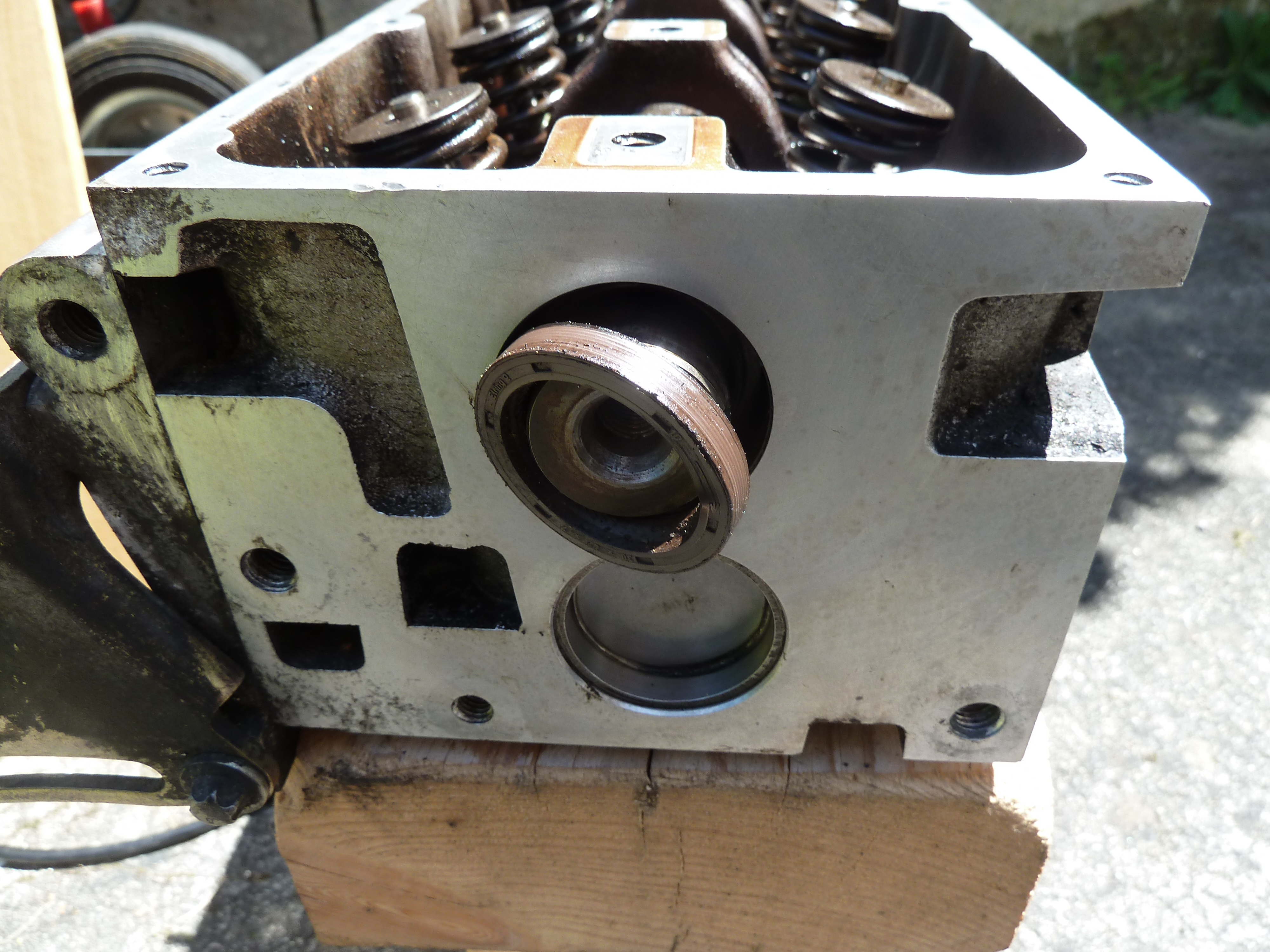

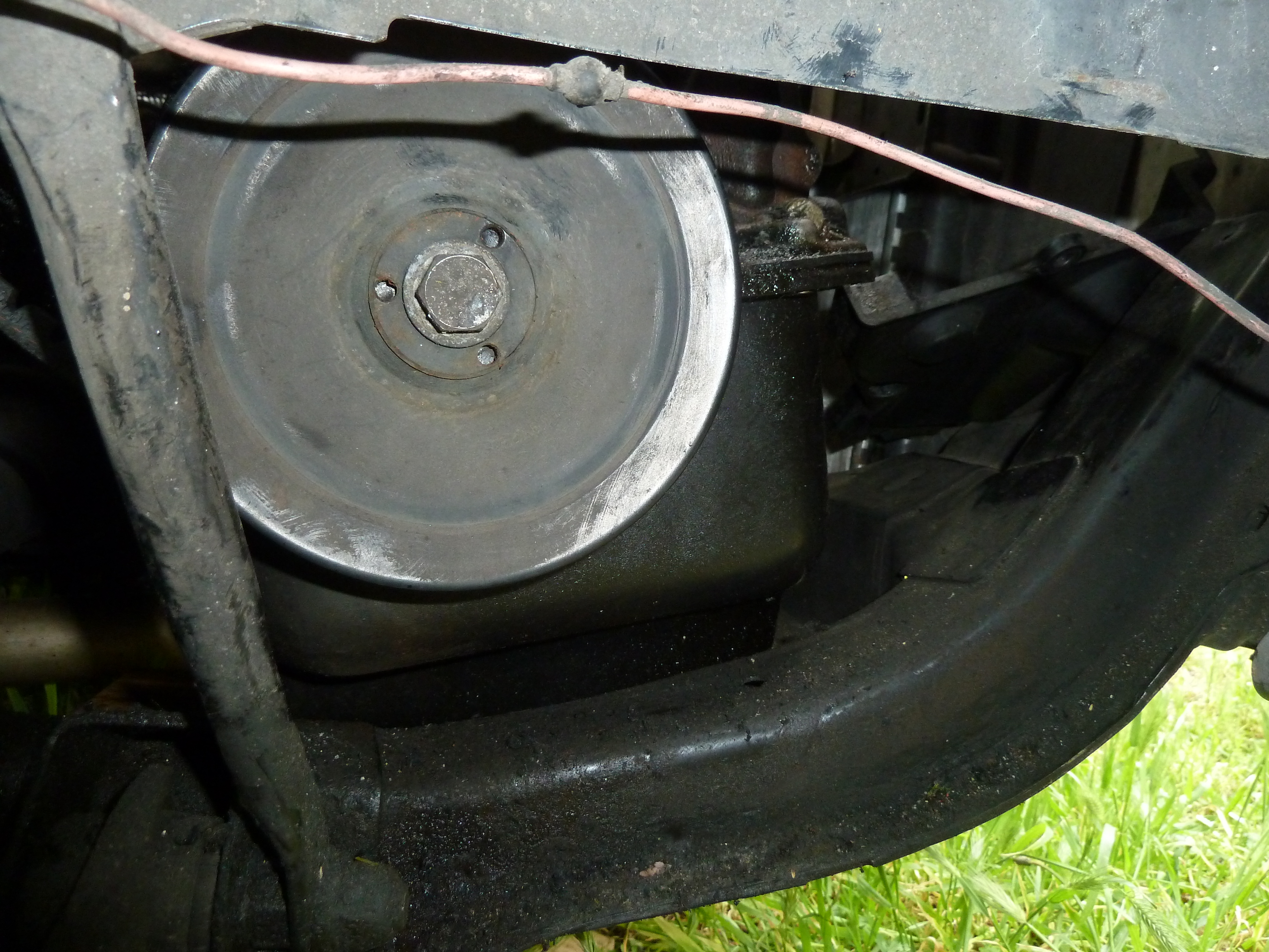

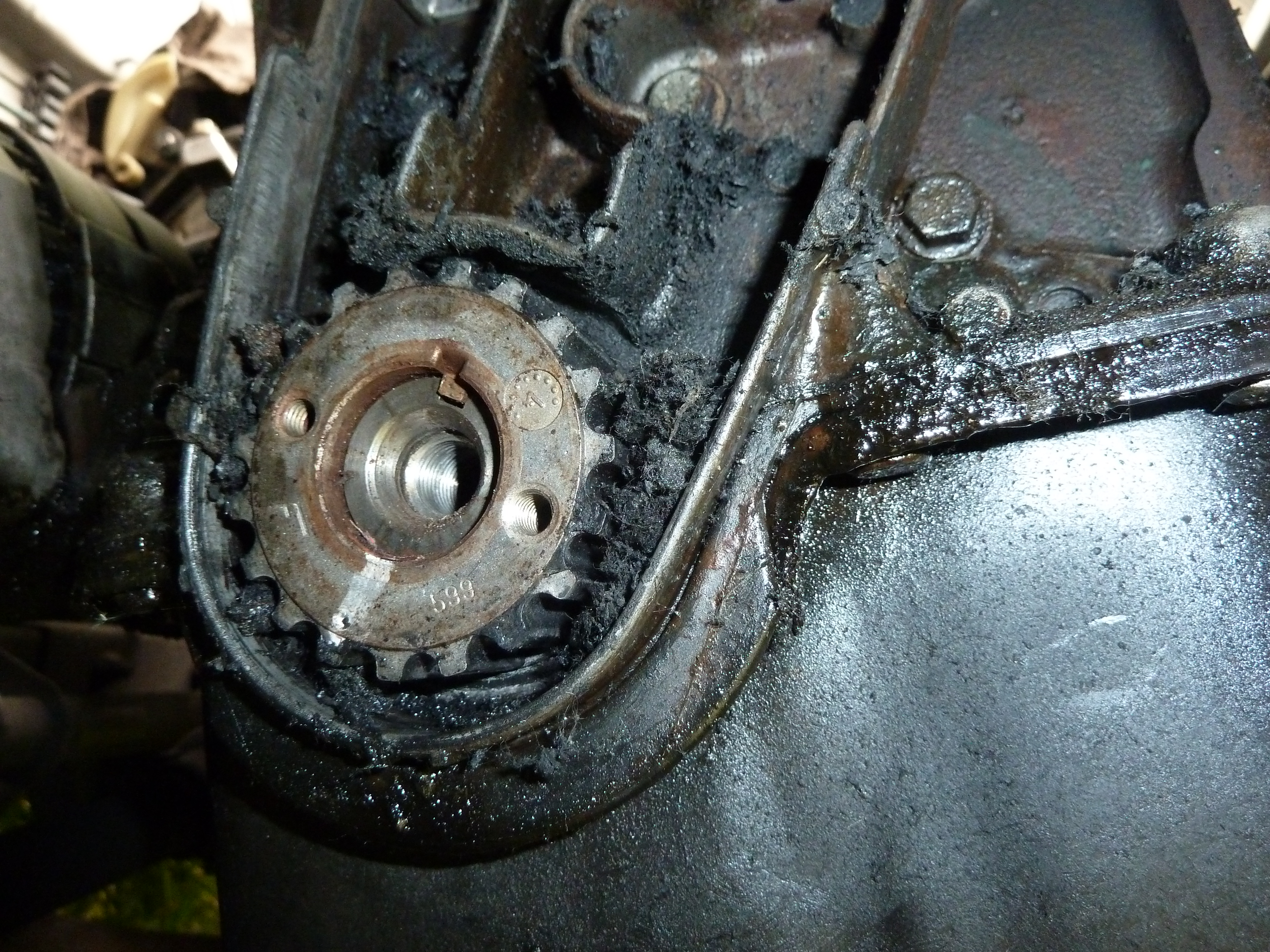

aujourd’hui petit avancement, j'ai nettoyer l'alternateur, démonter la poulie d'accessoire, et commencer le rodage des soupapes, punaise que c'est chiant de roder des soupapes, humide ou non, la ventouse tien quand elle veux!
Alternateur un poil plus propre Démontage de la poulie d'accessoire.
El la ont vois les reste de la courroie de distri!

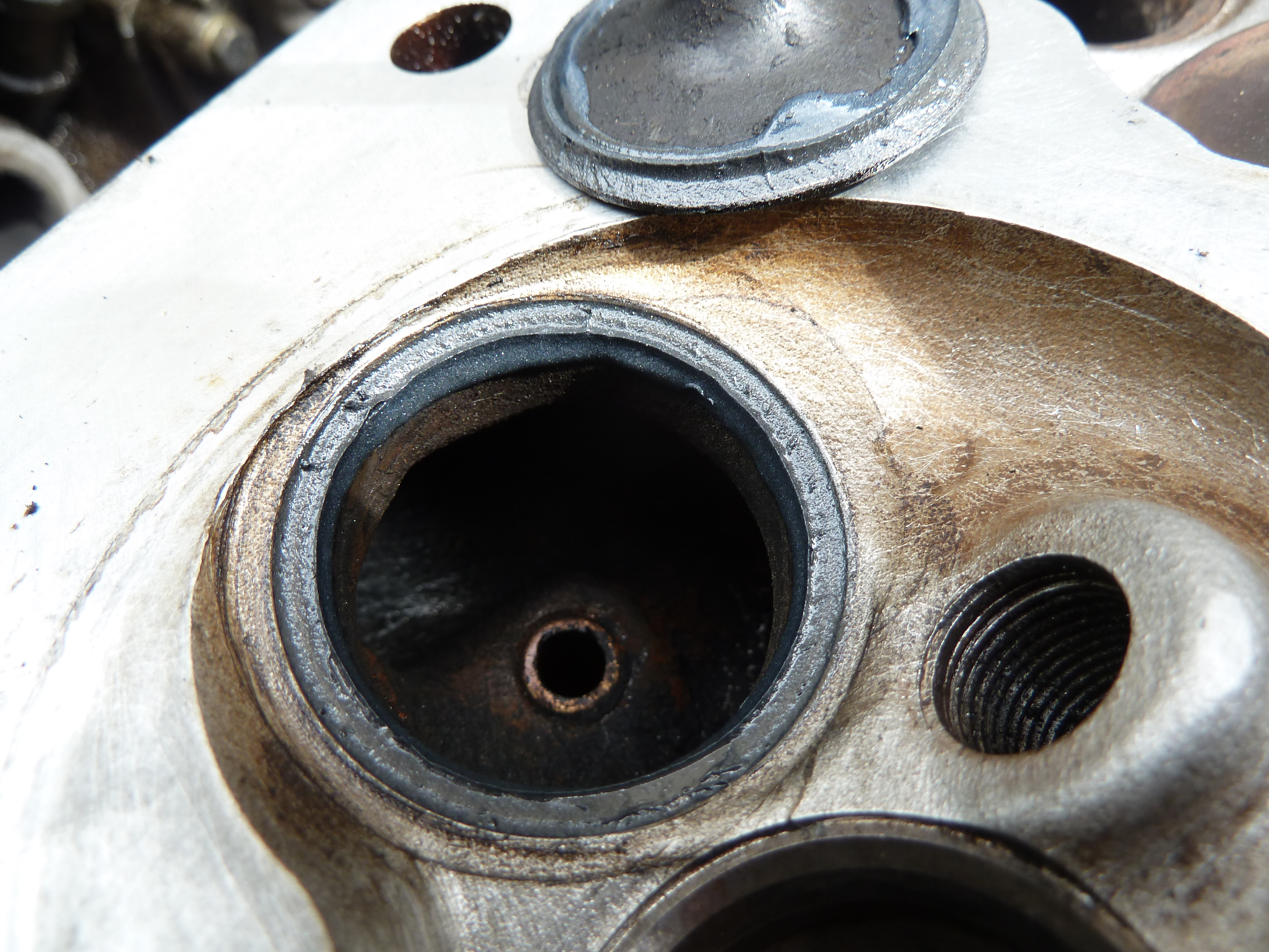

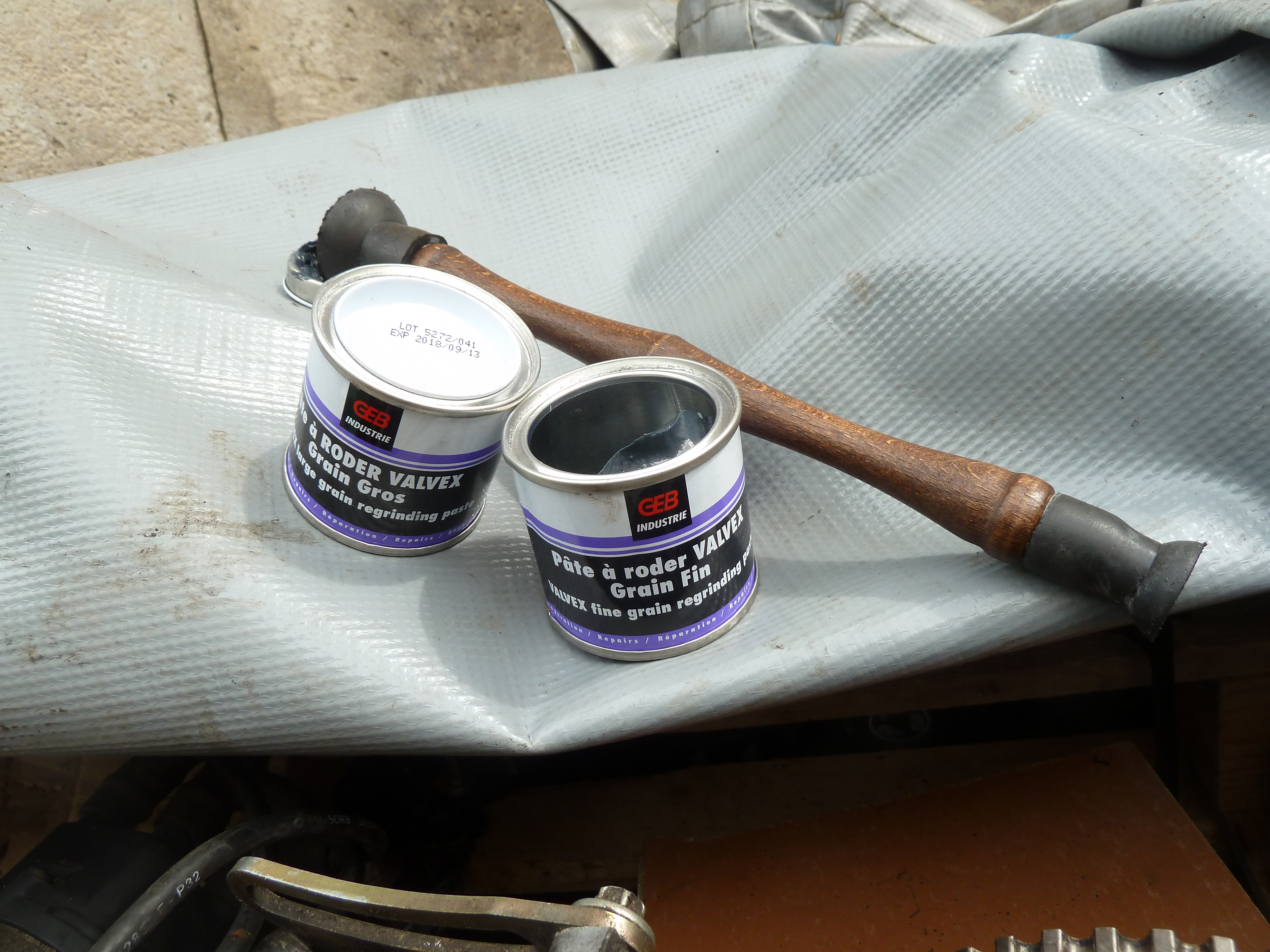

le rodages des soupapes!

Re: Remise en état d'un moteur de clio pour une amie
Mon dernier rodage de soupappes ?
C'etait sur une culasse de 600 FZR !
Au debut des annees 90 !!!
Ma mere gueulait ! Je faisais ça dans ma chambre !!!
Pour que le rodage soit moins fatiguant => visseuse / deviseuse => la ventouse montée sur un embout avec douille...
En petite vitesse & en alternant le sens de rotation => un jeu d'enfant

+1 ou très lentement avec une chignole a mainpontiac a écrit :Salut,
En petite vitesse & en alternant le sens de rotation => un jeu d'enfant![]()
Mouiller la ventouse pour une meilleur prise
Toujours commencer par le gros grain et bien lubrifier le guide au préalable (attention

C'est vrai,déja entendu dire.pontiac a écrit :Salut,

+1pontiac a écrit :Salut,
Javais beau l'humidifier, c'était pire que sèche, allez comprendremoulino51 a écrit :
+1 ou très lentement avec une chignole a main![]()
Toujours commencer par le gros grain et bien lubrifier le guide au préalable (attentionsurtout pas d'éclaboussure de pâte a roder sur le guide de soupape)
Gé
Pour le reste, aucun souci

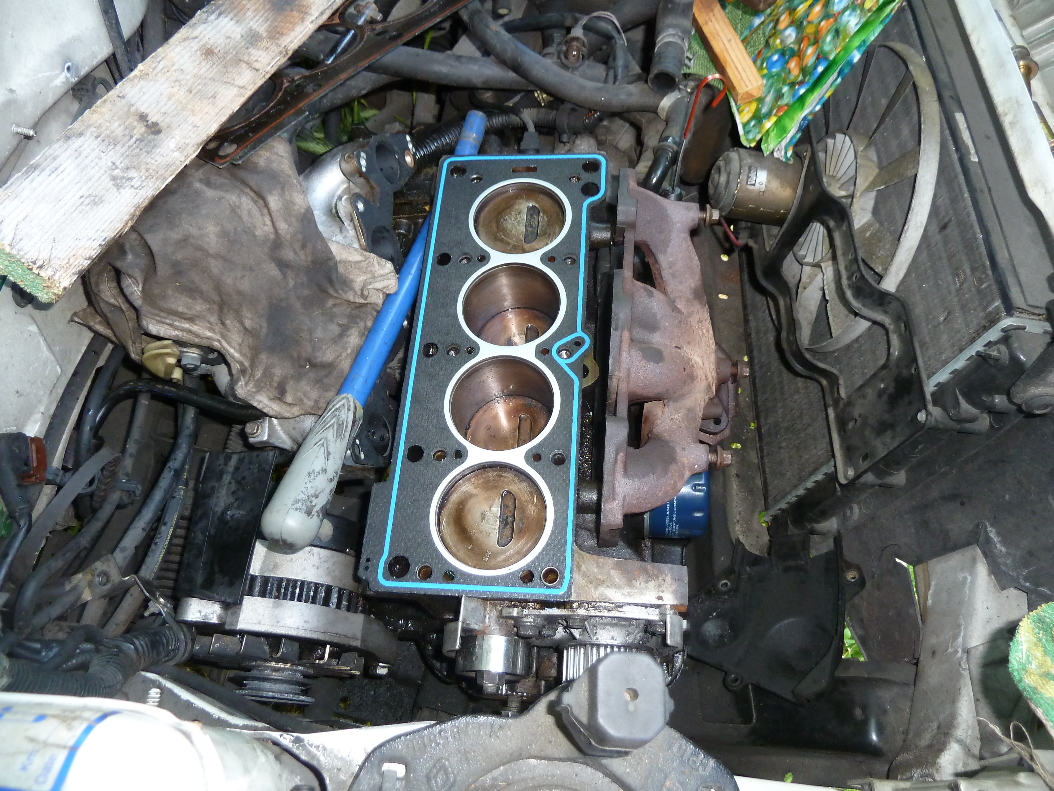

Bon aujourd'hui ont est allez chercher les pièces, je vais enfin pouvoir avancer!!!
Bon maintenant il faut juste espérer que la météo soit clémente

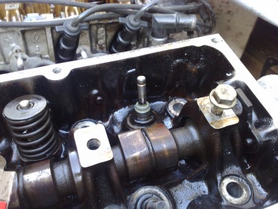

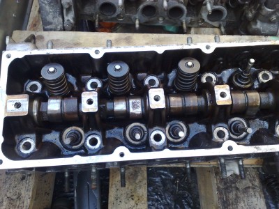

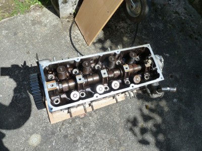

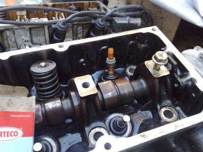

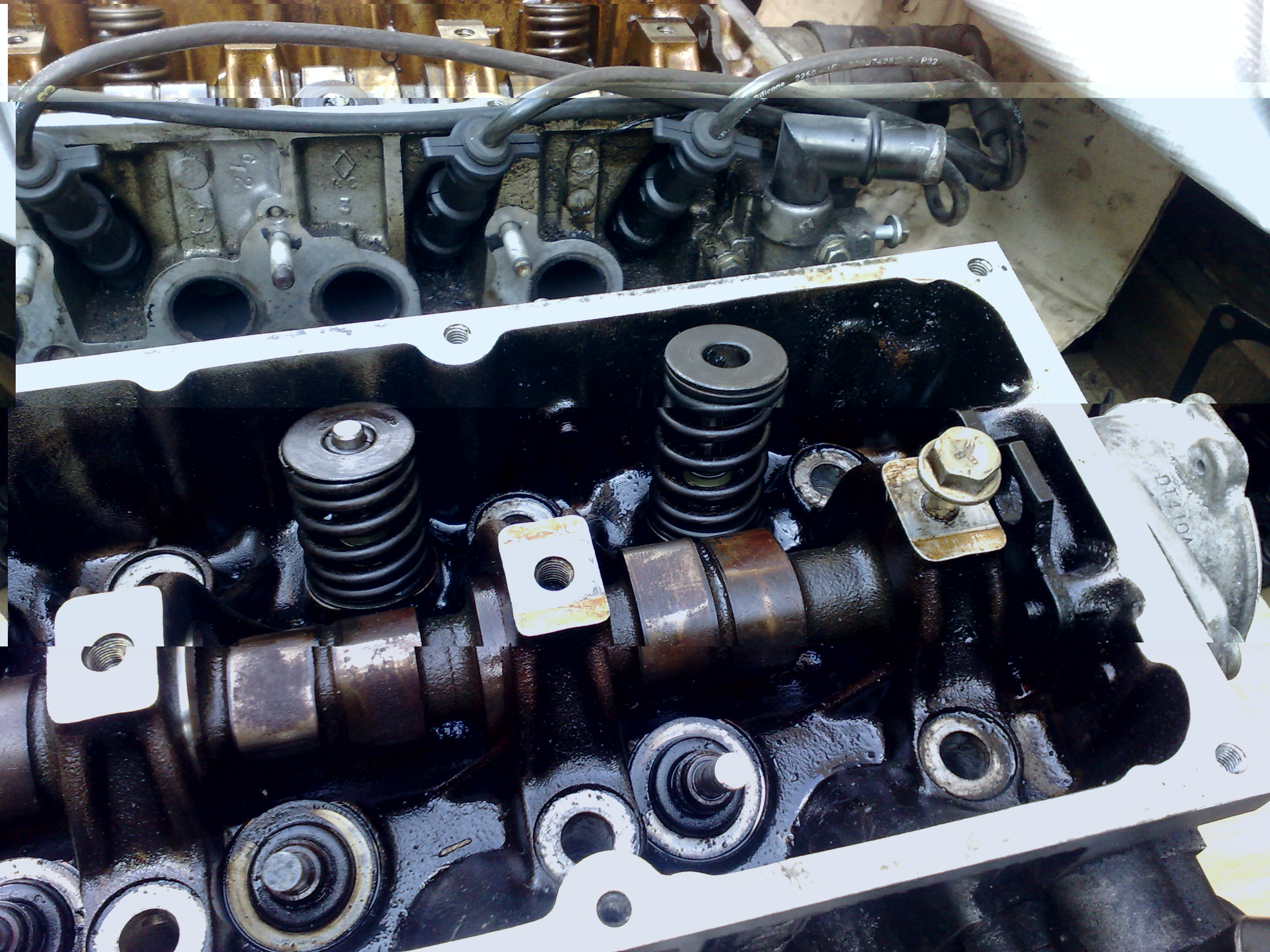

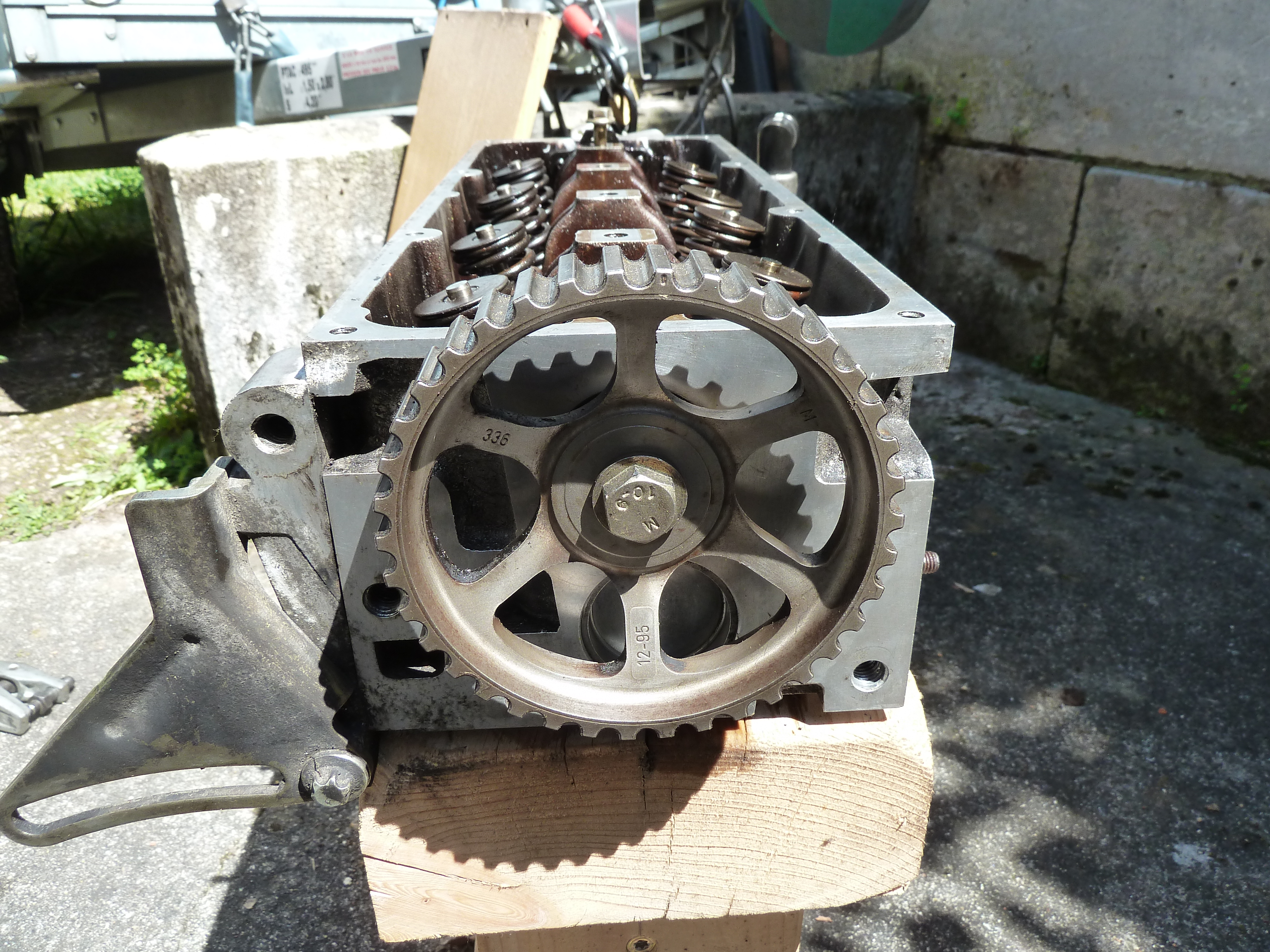

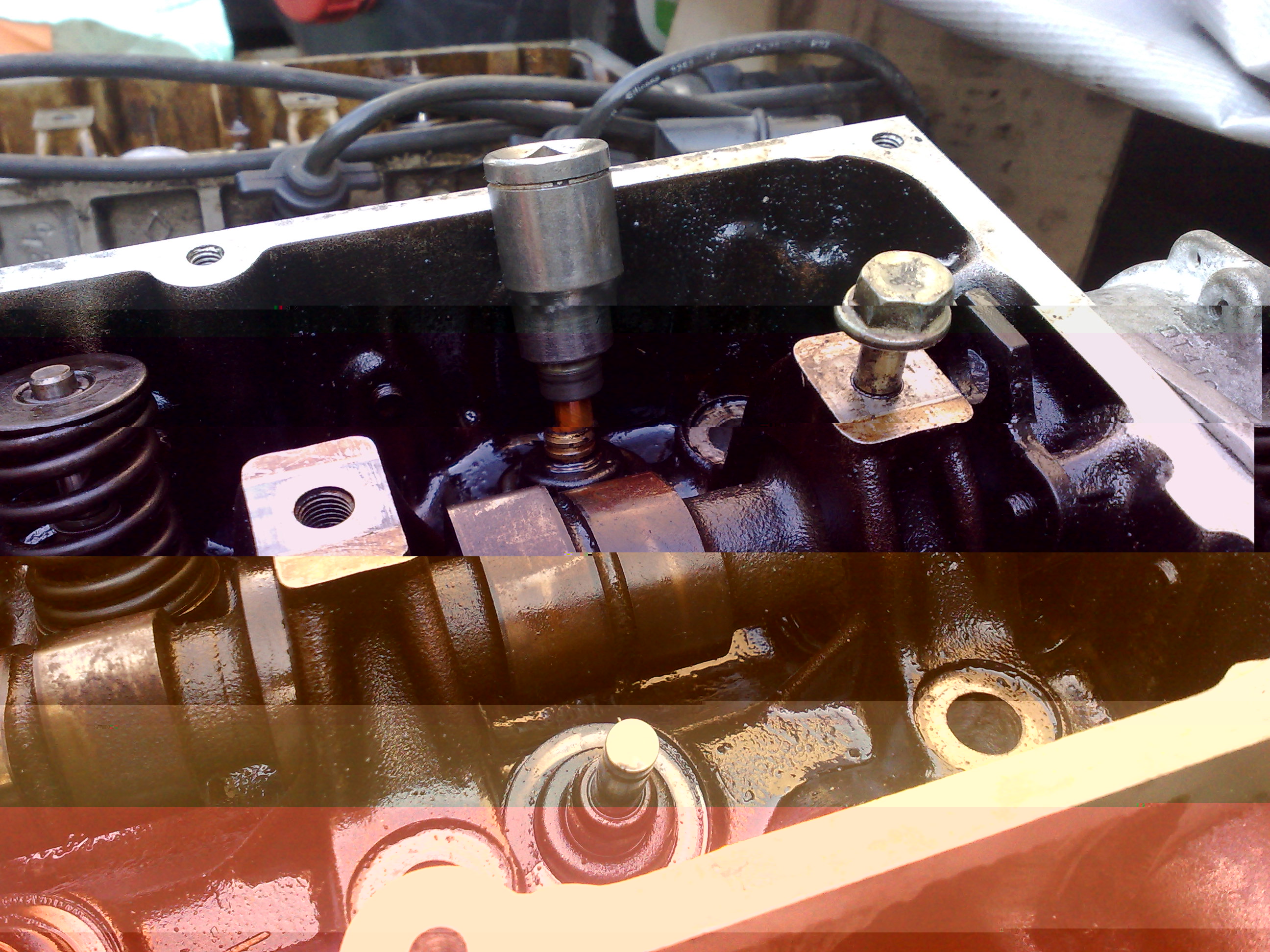

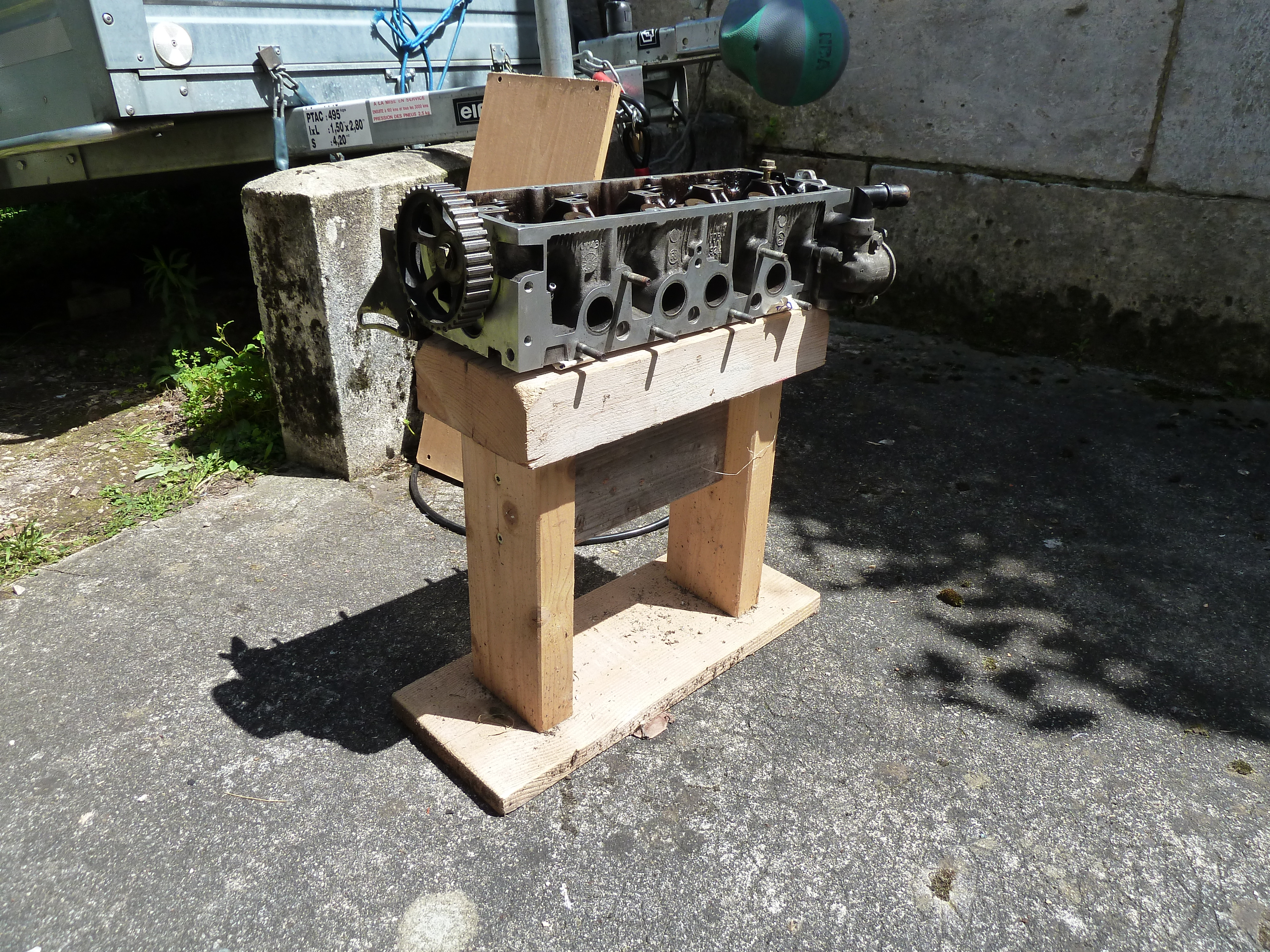

Bon tout à l'heure j'ai avancer un petit peu!
finir le rodage des soupapes avec une visseuse à batterie, ça se fait nickel! mais ça ma permis aussi de détecter une soupape de défectueuse, pas visible à l’œil mais avec avec la rotation de la visseuse,(petite vitesse bien sur) elle était très mais très légèrement tordu, donc remplacer!!!
Puis mise en place de 4 des 8 joins de queues de soupapes et remontage des ressorts!
3 des 4 soupapes déjà remonter!

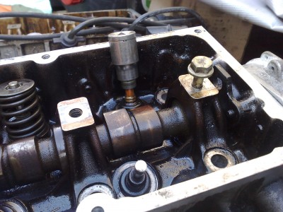

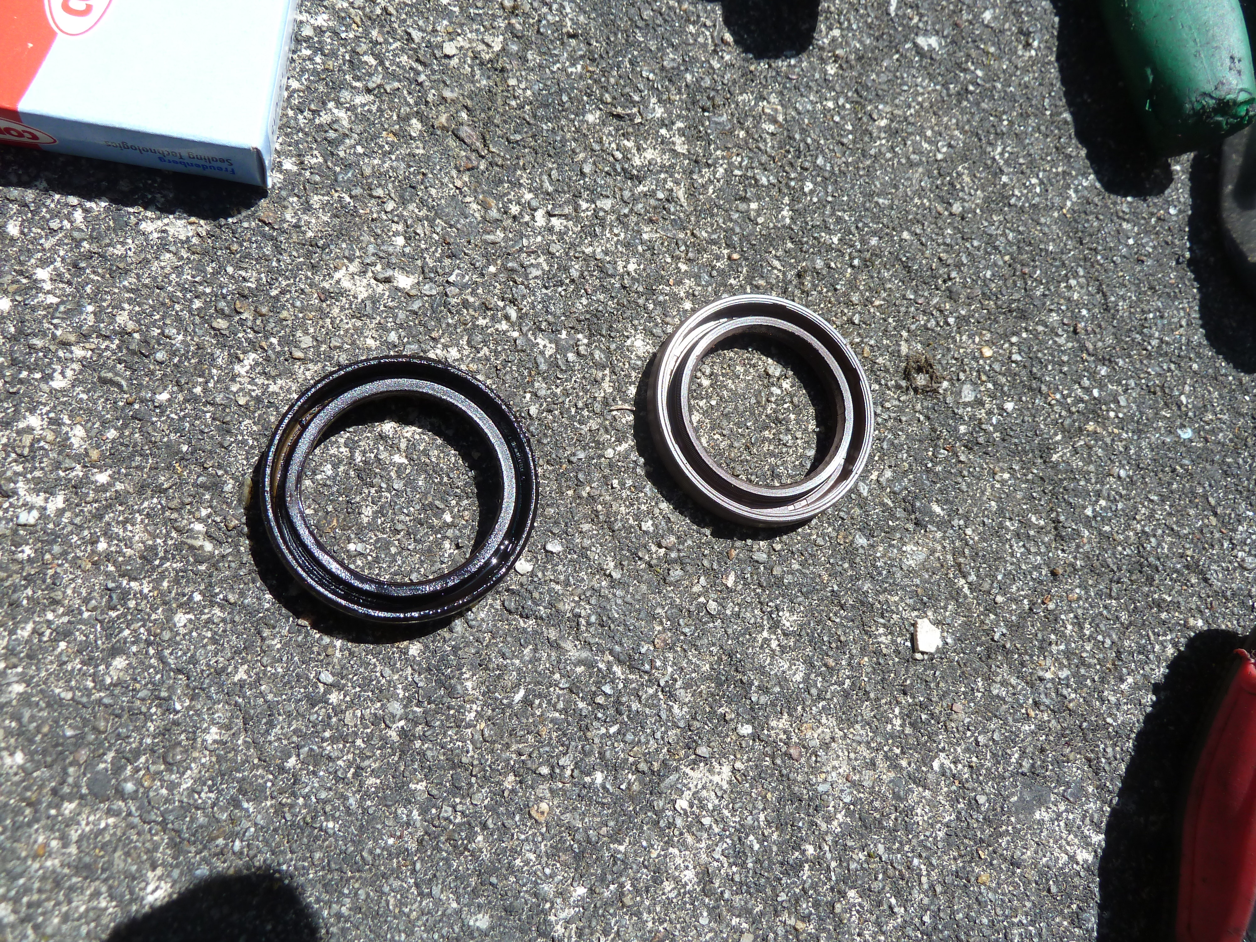

Petit guide pour le montage des joins (ça évite de les abimé!)
Puis une douille de 11, elle est parfaite pour la remise en place sans abimé le joins!
en tapotant dessus avec un maillet, ça vas tout seul!
La voila à sa place!

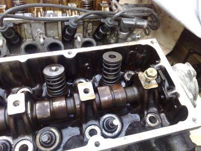

Remontage du ressort!
On utilise l'outil de compression pour y remetre les 2 demis lune qui vérouille le ressort!
Et voila pour les 4 premiers!
Normalement demain si la météo est avec moi, la culasse sera prête à être remonté ....

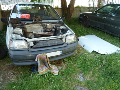

Exact, pas le choix, j'ai pas de garage!camion rouge a écrit :si je ne m'abuse, tu travailles sur ta remorque ?

Bon voila la suite pour aujourd'hui!
J'ai fini les joins de queue de soupapes et remonter les ressorts, puis la rampe des linguets, je les est desserrer complétement pour la repose sur le moteur, j'ai pris soin de mettre l'arbre à came et le vilebrequin en position de repère (pour la pose de la courroie de distri) me reste a trouver sur le net le couple de serrage de la culasse, puis le réglages des soupapes! (je n'est pas de RTA pour les clio!)
la je me suis servi de mon support moto en bois (fait maison) pour travailler sur la culasse, c'est plus simple que dans la remorque!
les 8 soupapes en place!
Extraction de la poulie d'arbre à came.
le vieux joins.
il est sorti comme du beurre
Comparaison des joins, le vieux est bien usé!
remise en place du joins tout neuf (j'ai pris soin de le lubrifier avant la mise en place!)
Puis la poulie après un petit nettoyage!
Suite..............
le vieux joins.
Suite..............

- Grizzly Sauvage
- Messages : 1923

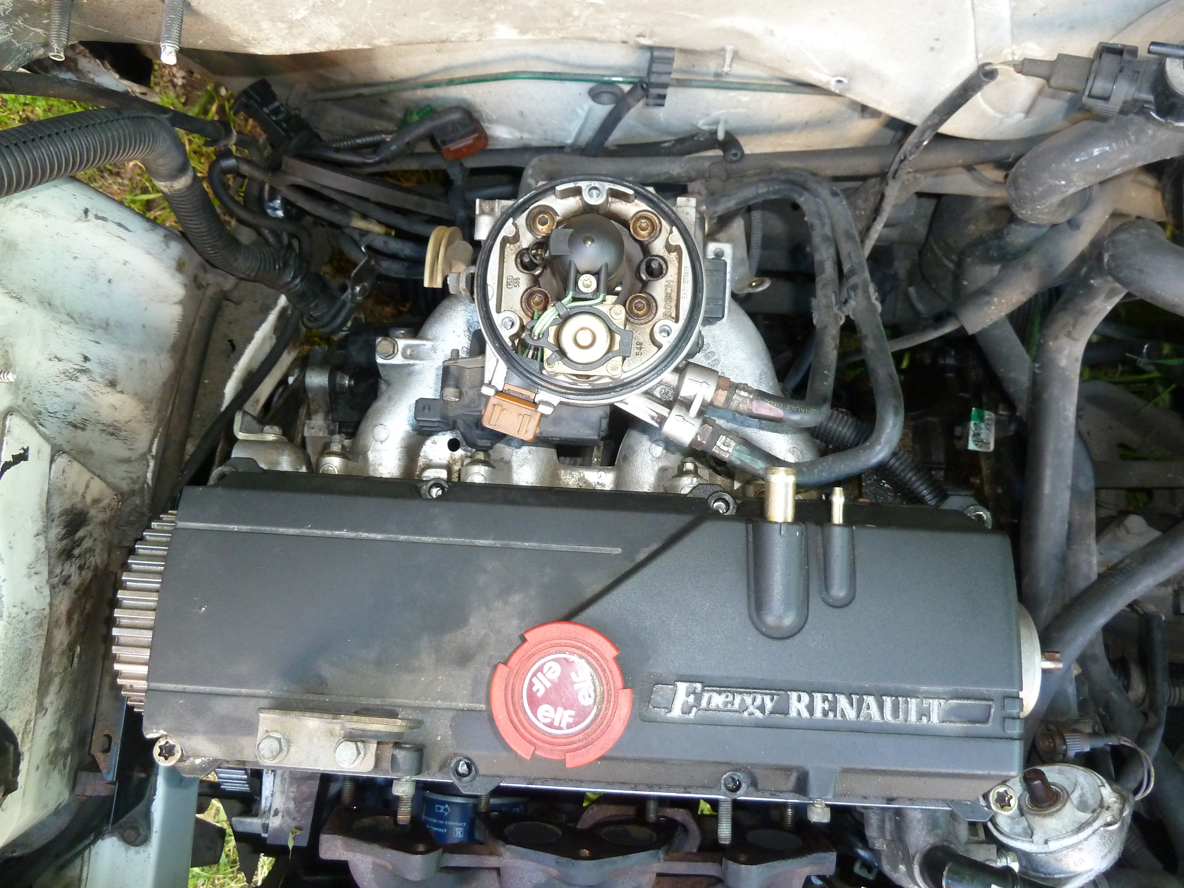

Pose du JDC tout neuf!
Bon comme j'en avait mare de faire le tour de chaque coté du moteur, hop capot viré!
Bon maintenant j'ai de la place pour travailler!
Mise en place de la culasse!
j'ai du changer le support de la tête de delco, pas du tout identique!
Mise en place du collecteur d'admission avec son injection monopoint
le cache culbuteur et simplement en place pour ne pas que de la saleté si foute!
Voila pour aujourd'hui, je vais faire mes recherche sur le net pour continuer demain!
