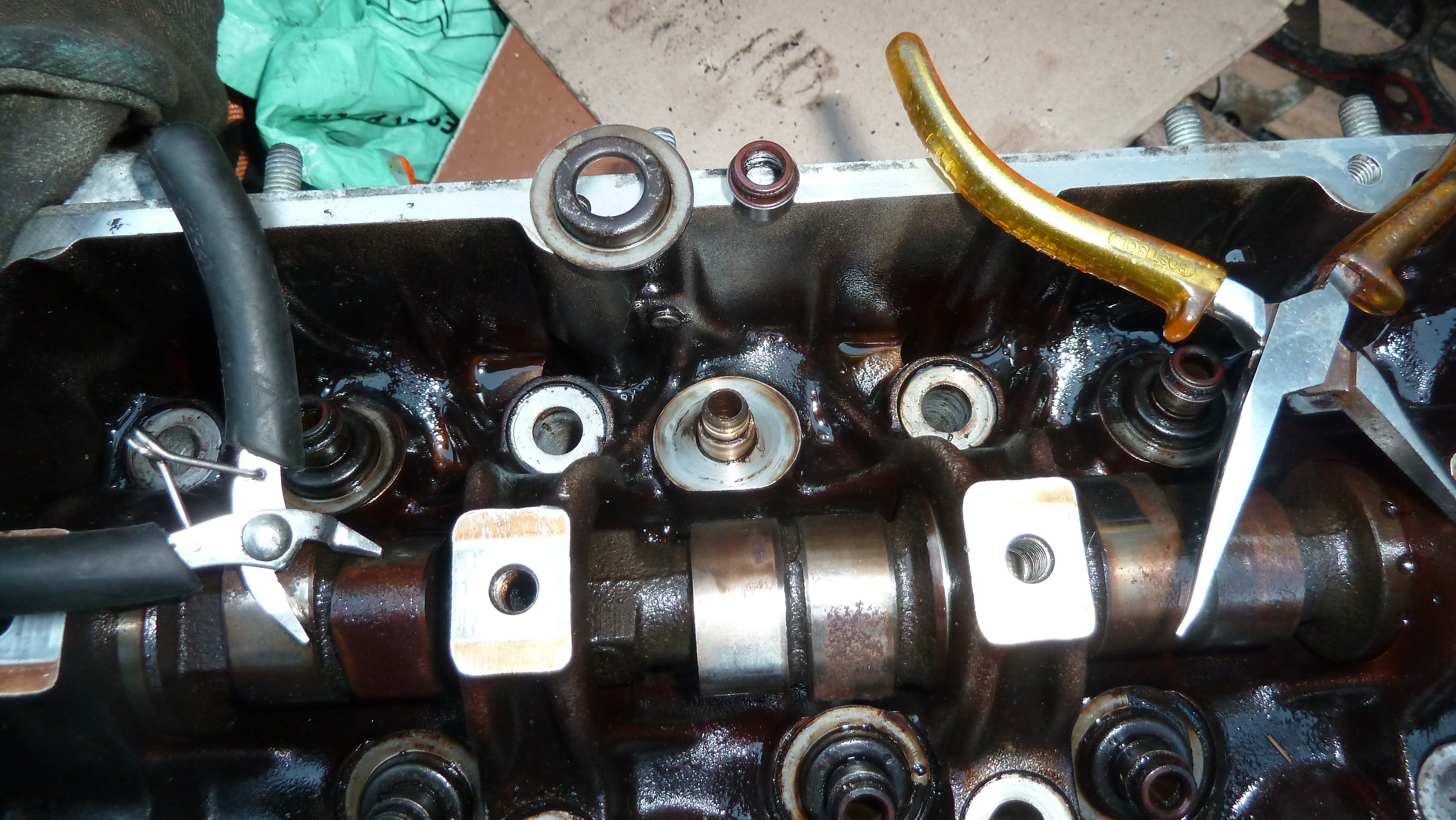

et aujourd’hui je butte tout connement sur le démontage des joints de queue de soupapes :!:
j'ai regarder plusieurs tuto sur youtube, mais rien de bien clair, si quelqu'un sais comment elle se démonte, sa m’aiderais grandement :mrgreen:

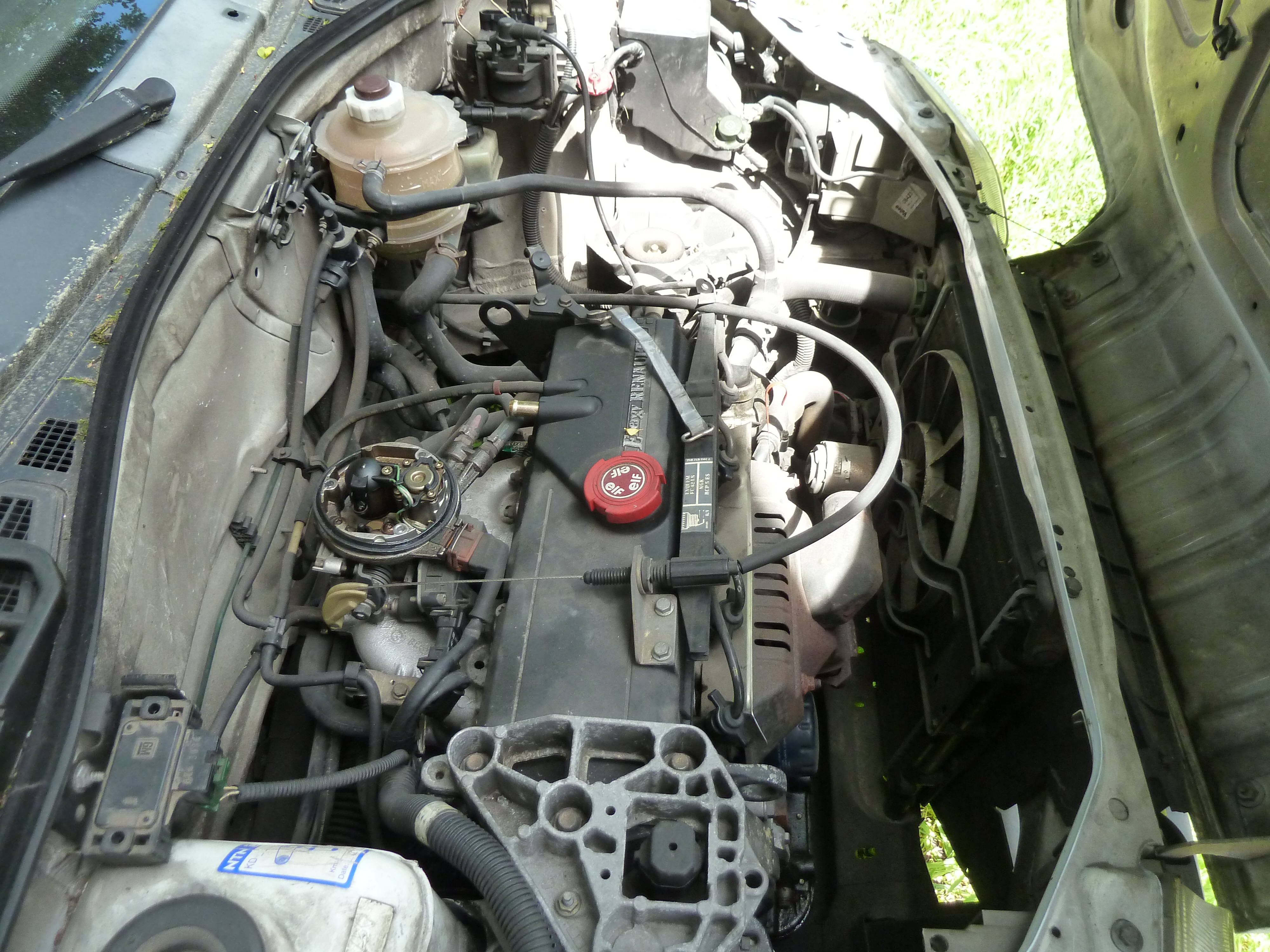

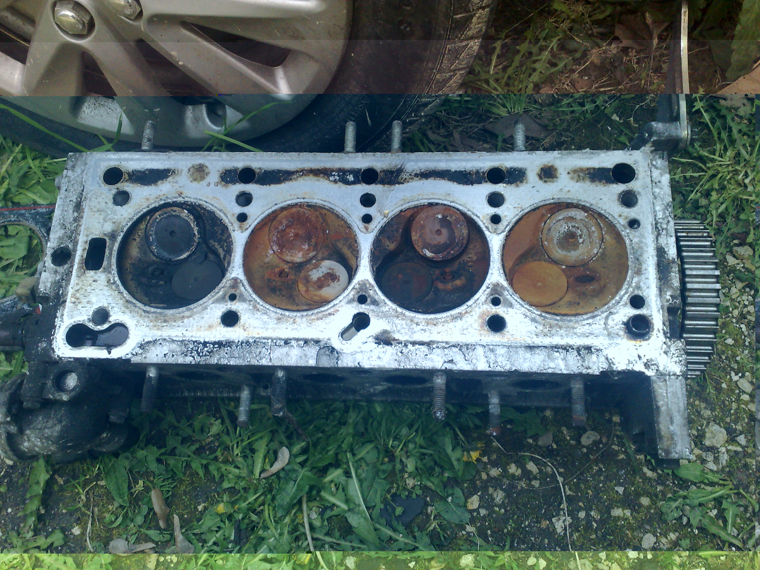

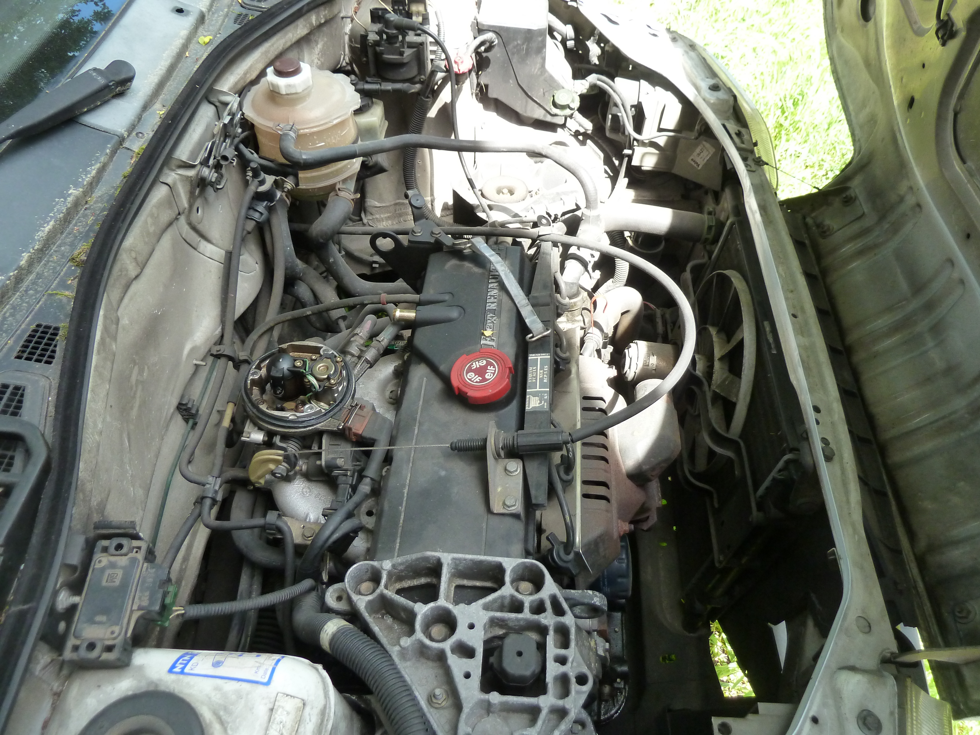

Quelques photos pour illustrer ....

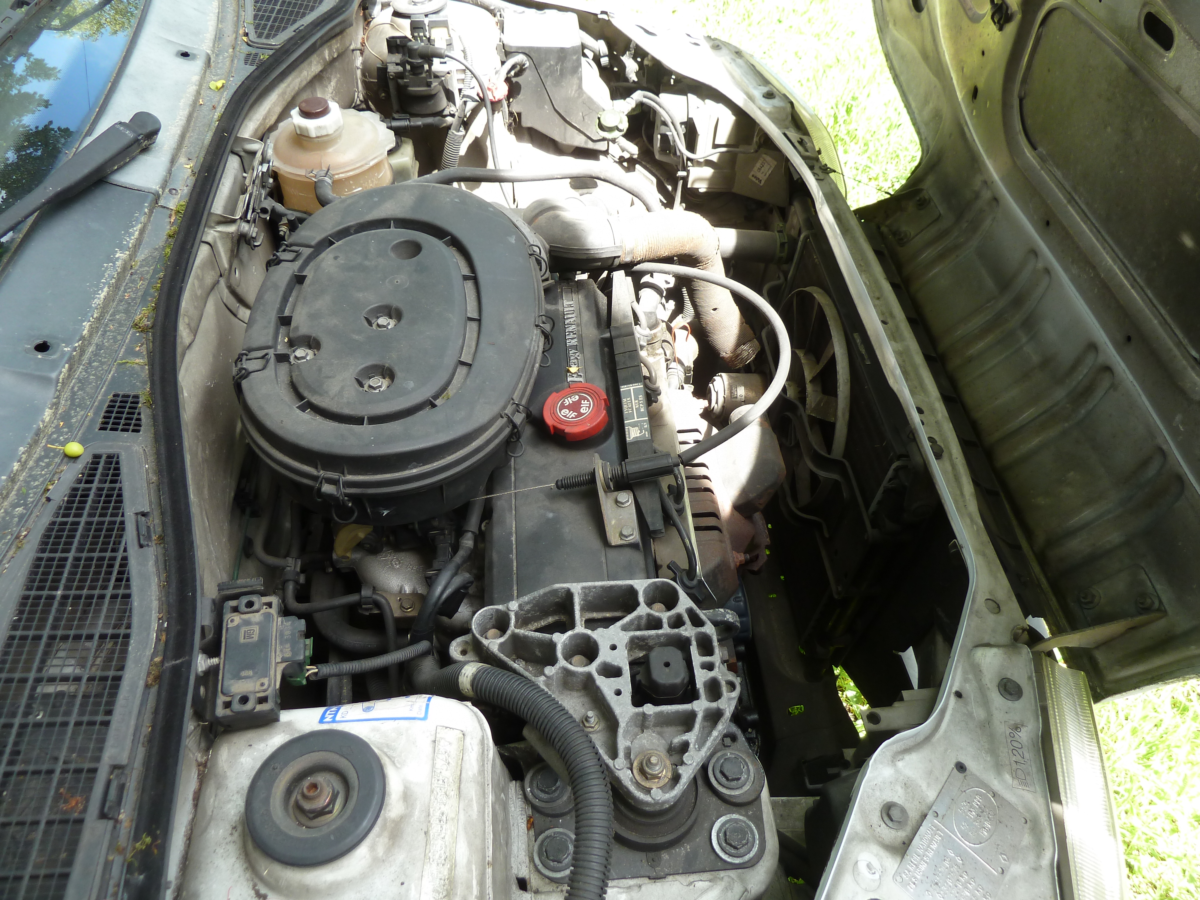

sont moteur : (pas encore démonter!)

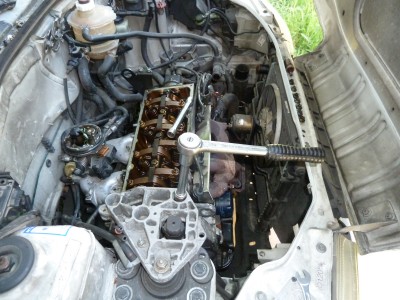

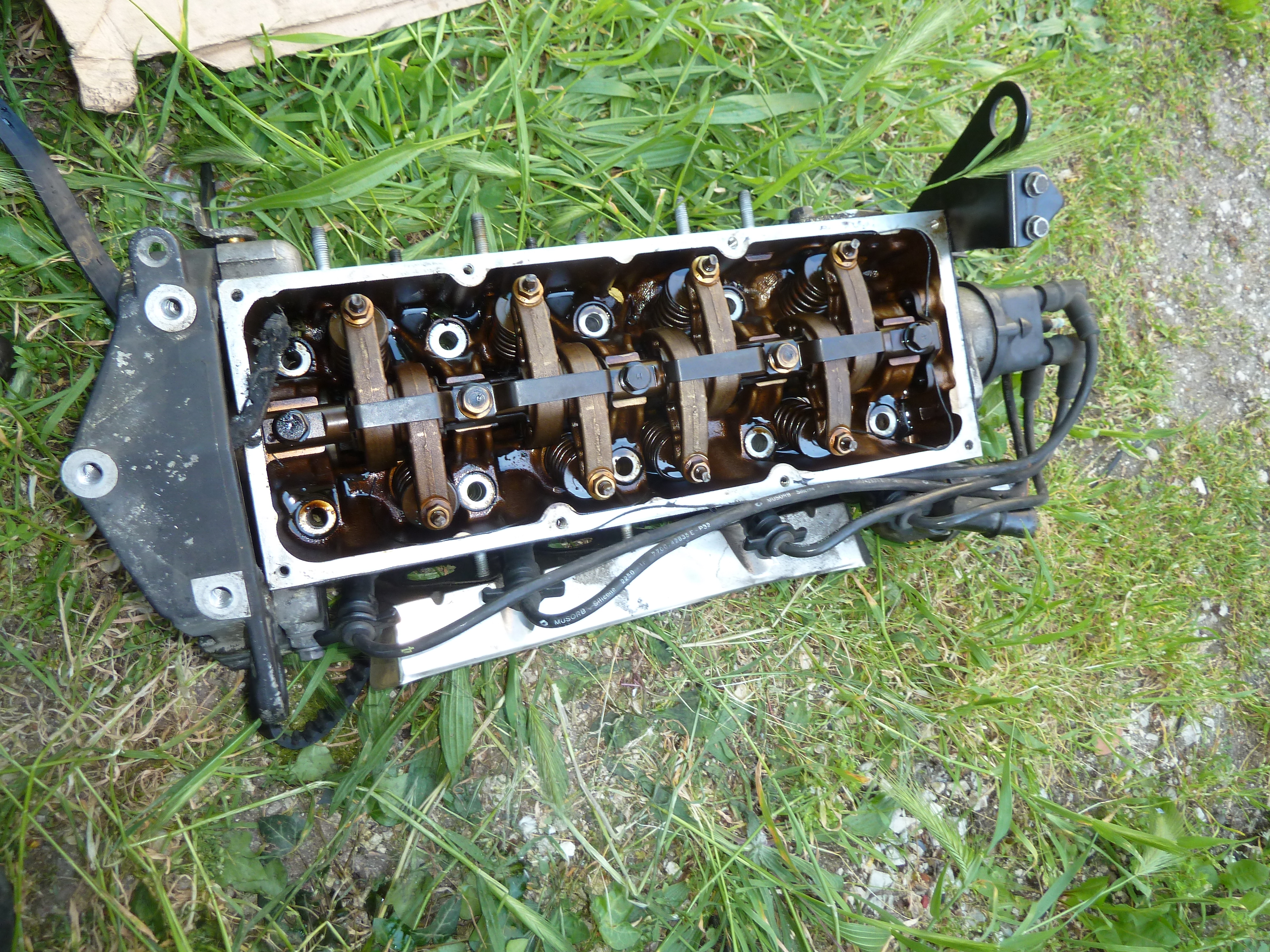

démontage du moteur que l'ont nous à donner :
démontage de la rampe de culbuteur :

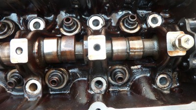

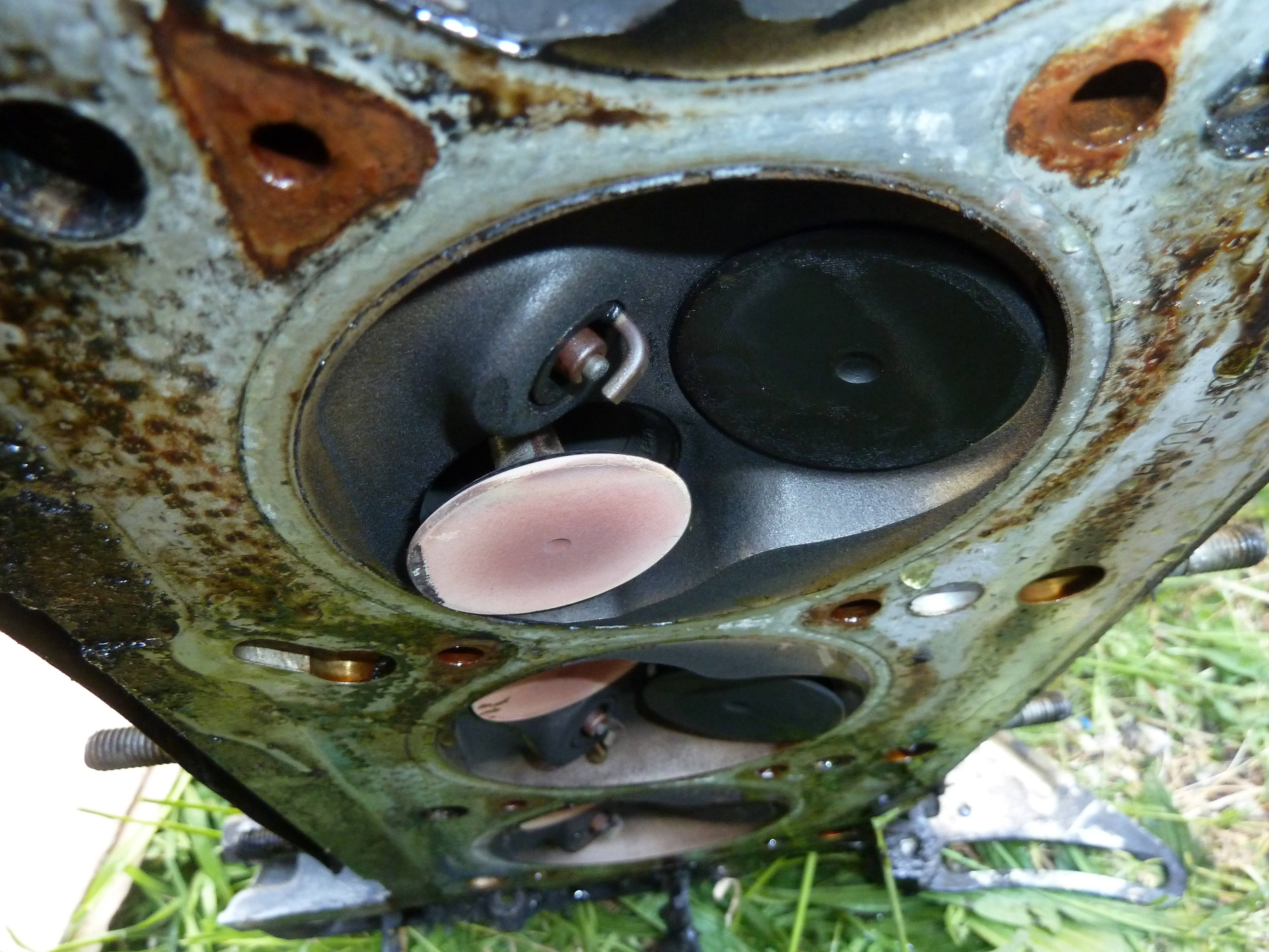

sur cette photo ont vois une des soupapes qui ne ferme pas (tordu!)

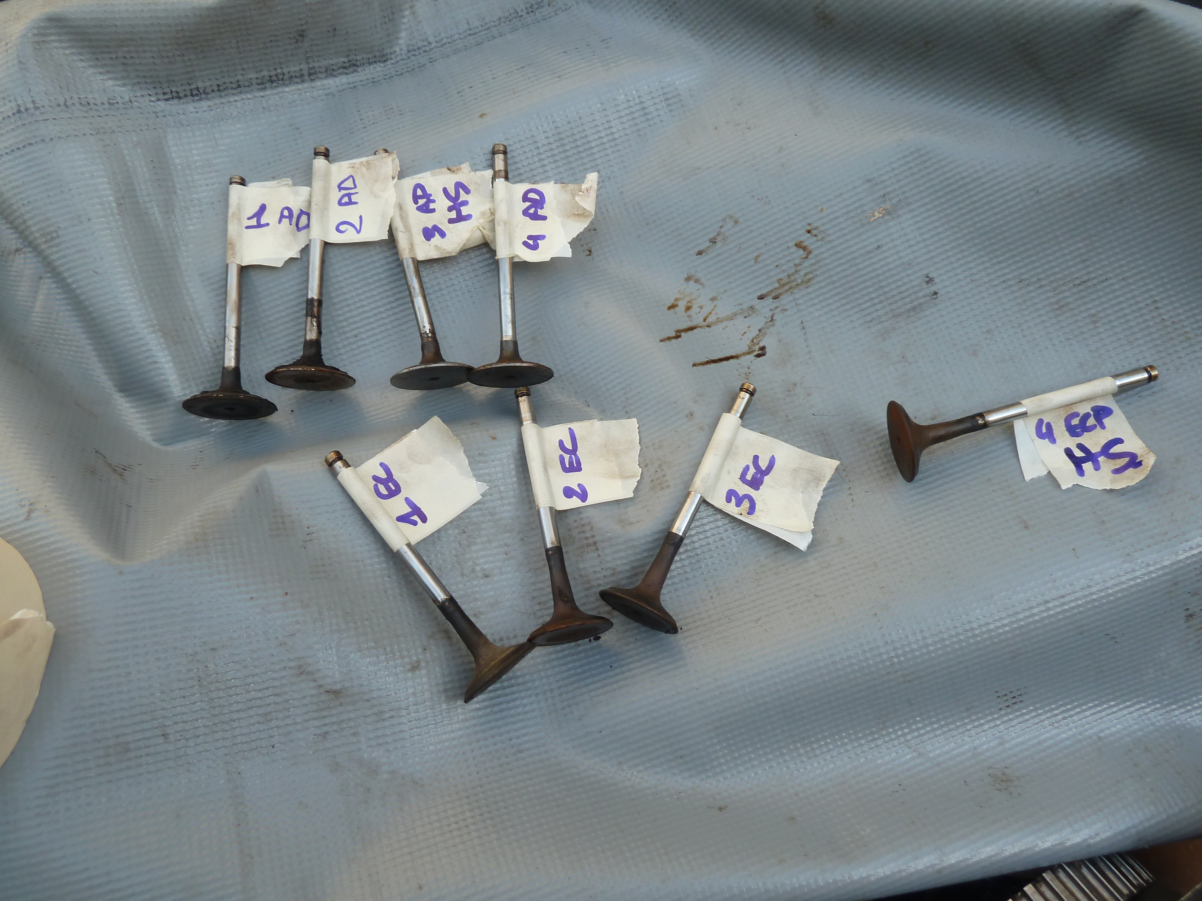

phots des soupapes hs :
démontage de toutes les soupapes :
Toutes les soupapes sont sorties, reste à décaper la culasse!!!
Les soupapes avec leurs repères!

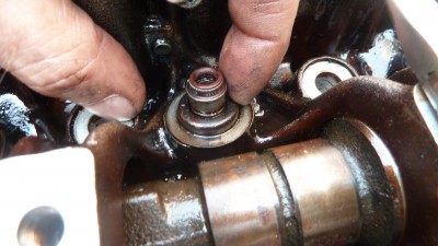

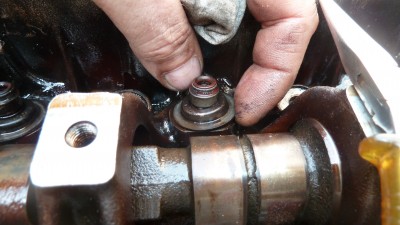

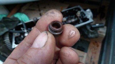

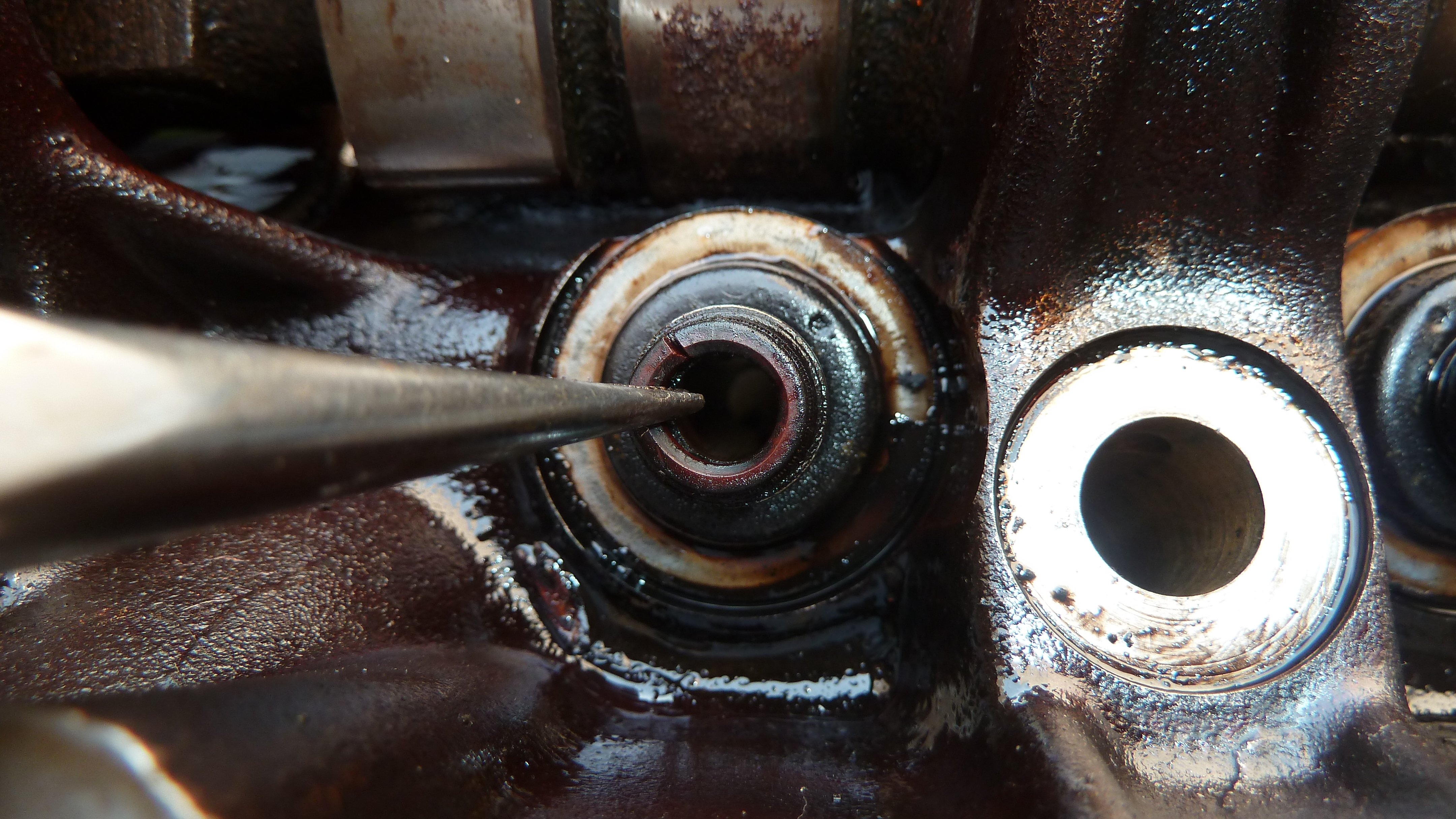

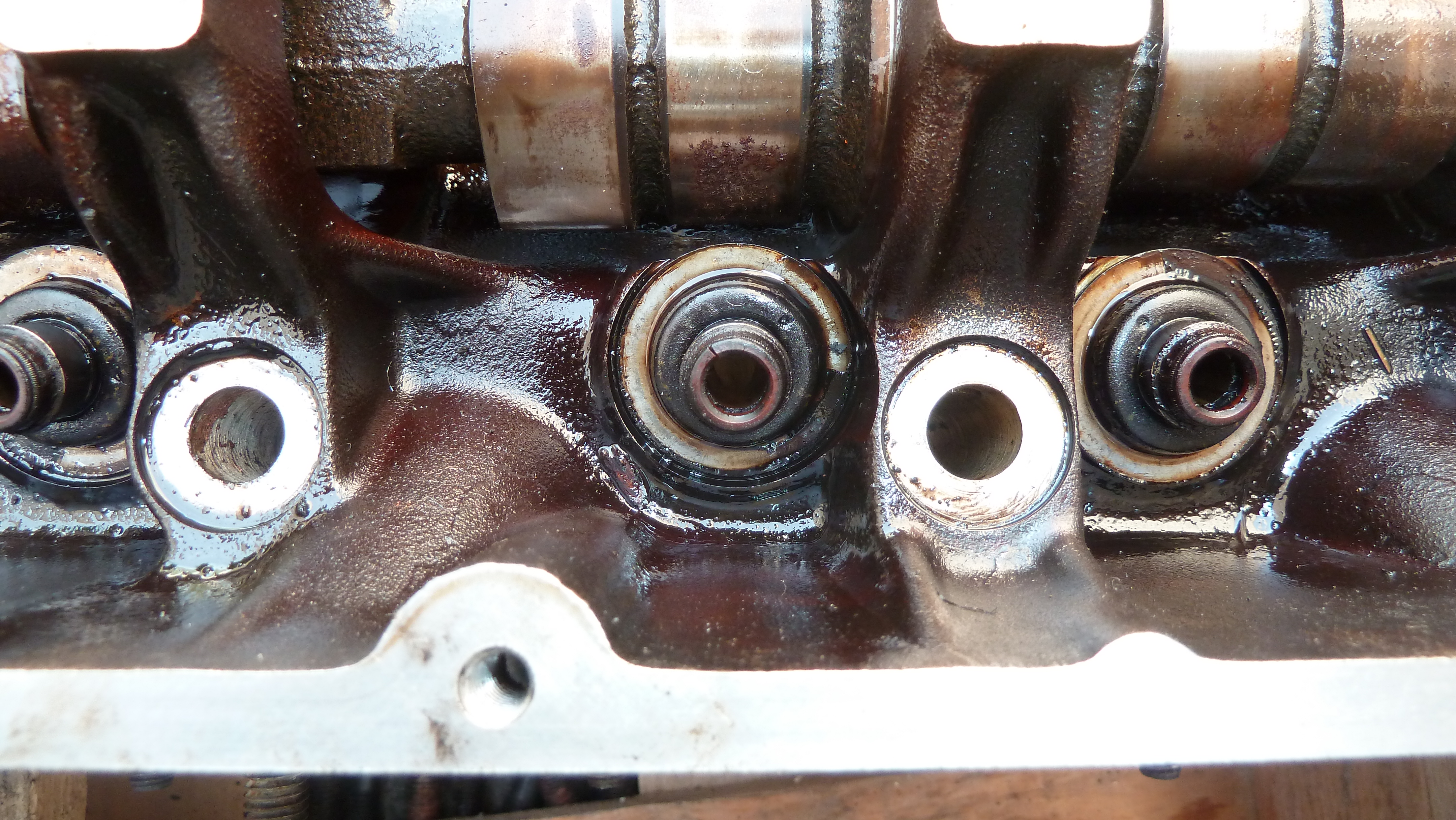

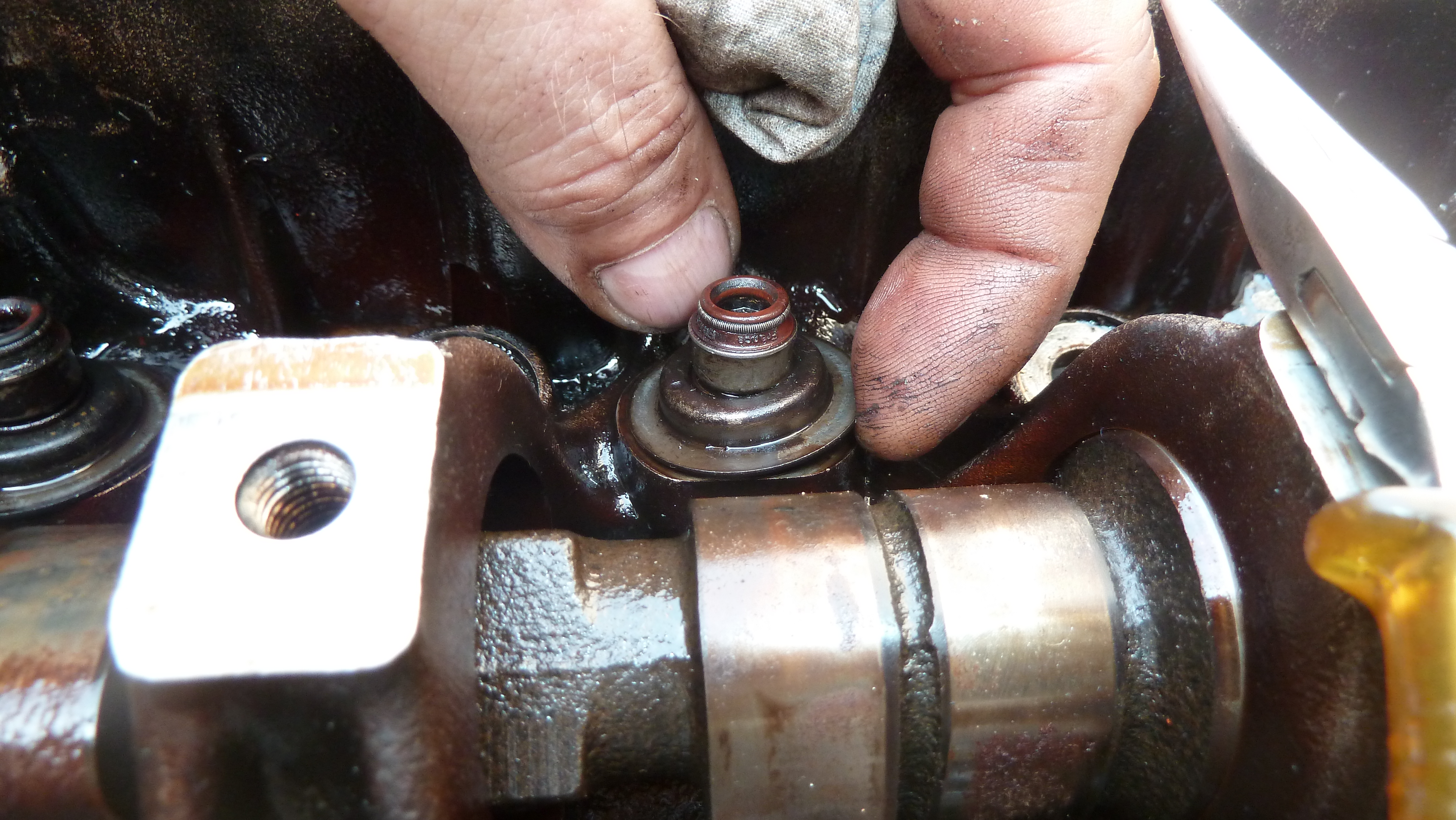

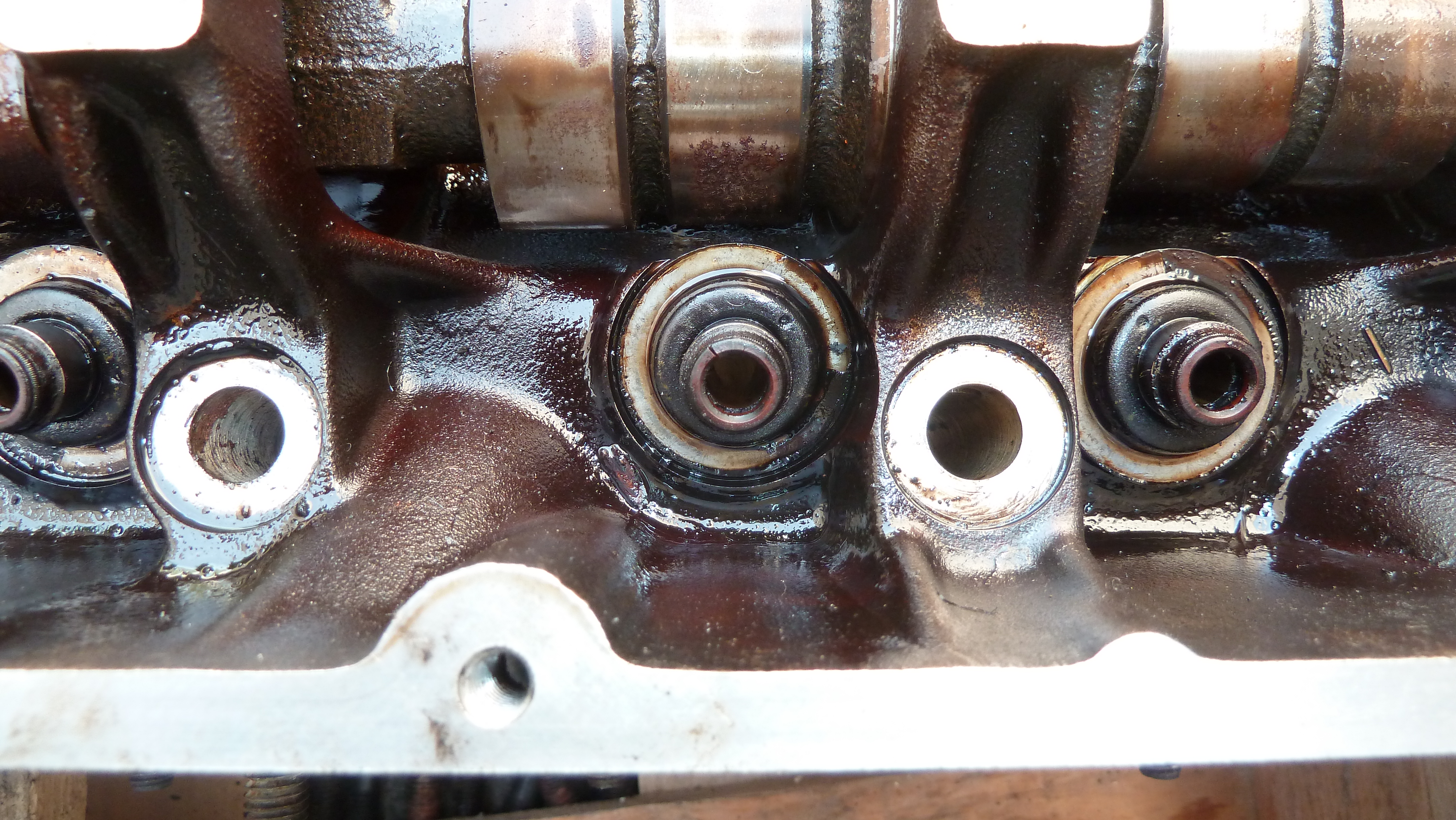

Voici les queues de soupapes :
ont vois que certaines sont abimées :
j'ai essayer de les démonter, mais ne voulant pas tout casser, je n'est pas forcer :(
si vous savez comment elles se démonte, ça m'aiderai grandement :mrgreen:

Re: Remise en état d'un moteur de clio pour une amie
Salut Grizz ( çà fait Travolta :mrgreen: )

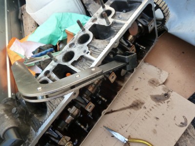

Pour virer les joints de queue de soupape... il existe bien un outil spécifique
Sinon... Mc Gyver => pince a dénuder ou tenaille ( tu lui fait une encoche sur chaque mâchoire ) :wink:
Testé & approuvé par la maison :lol:
Salut pontiac, moi j’aurais plutôt dit Grease , mais bien vu le jeu de mot :mrgreen:
Quand j'ai lu la méthode, je suis allez voir, j'ai fait comme tu le dit à la Mc Gyver :mrgreen: en fin de compte c'est tout con, emboité en force!
il y a cet outil, http://www.monoutillage.com/129-outilla ... upape.html moi cher que facom mais pour une utilisation plus que aléatoire, ça devrais suffire :wink:
Merci pour ton astuce :wink:

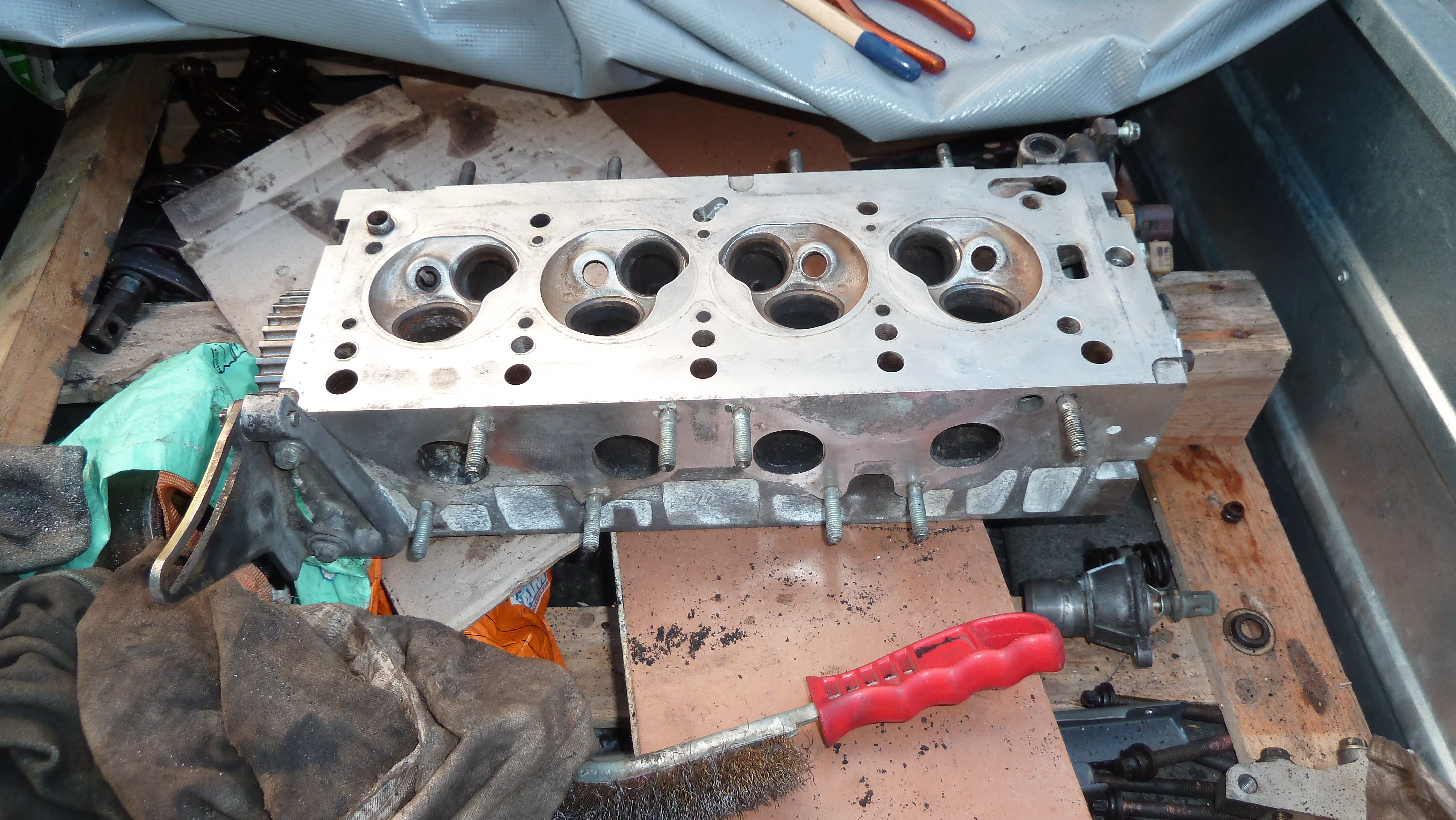

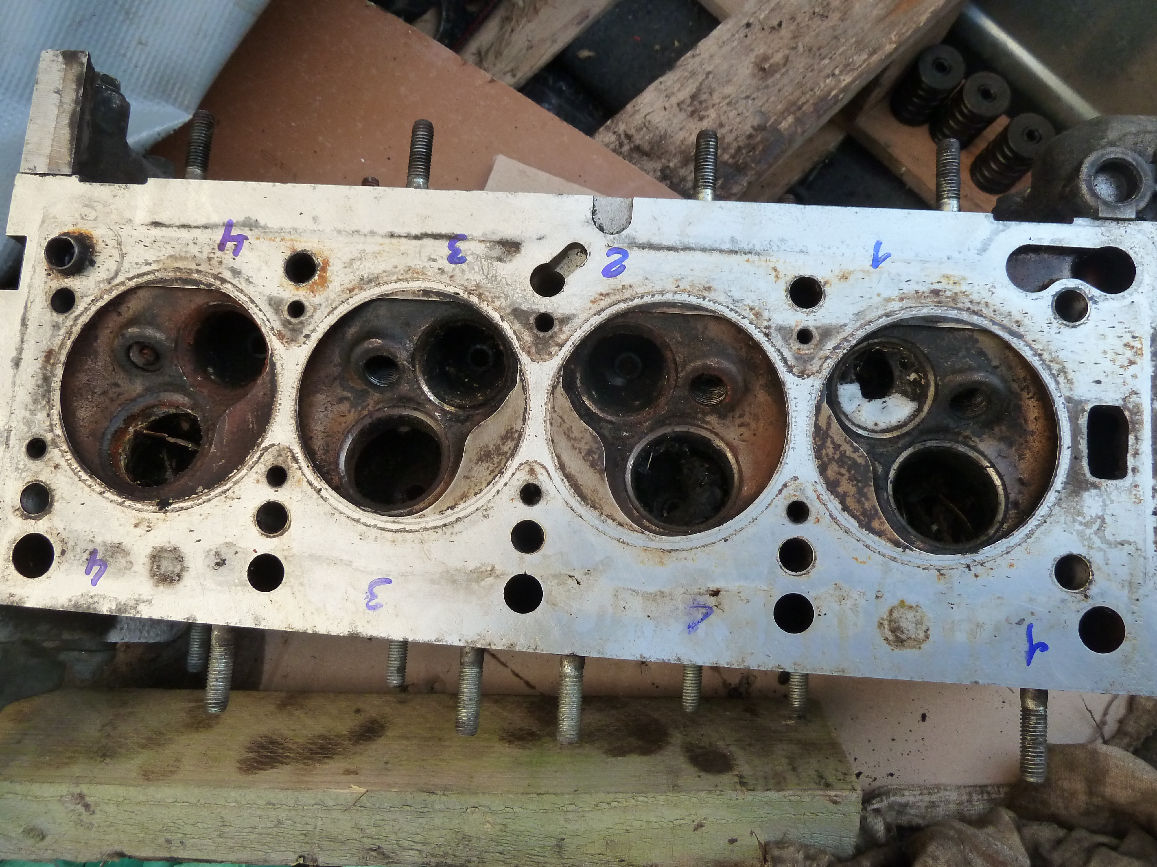

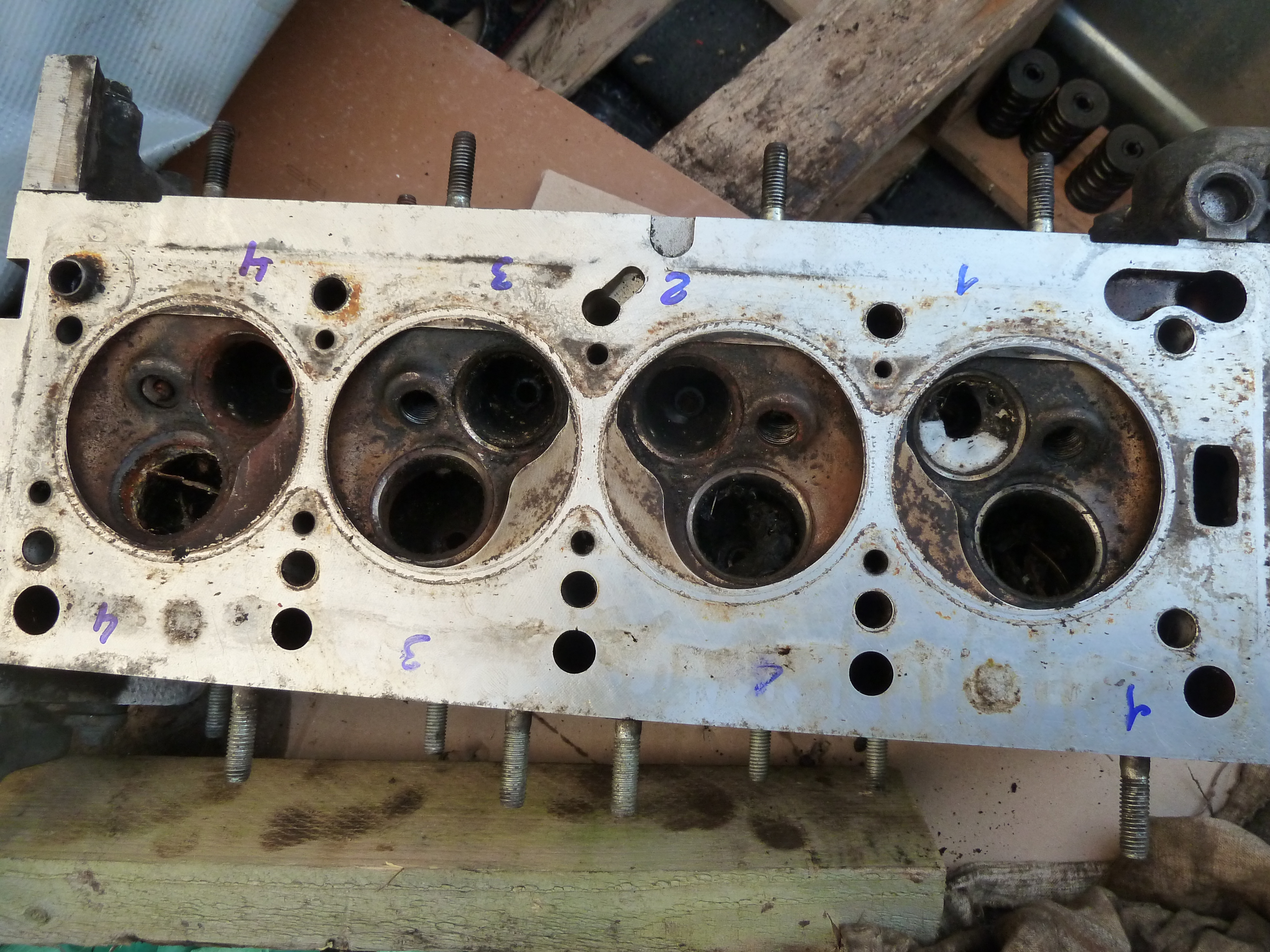

Bon aujourd'hui, j'ai avancer un chouia, nettoyage de la culasse! (pas encore fini mais presque) :mrgreen:
Avant :
Maintenant :
c'est tout pour aujourd'hui.

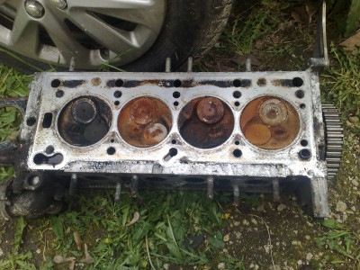

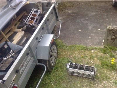

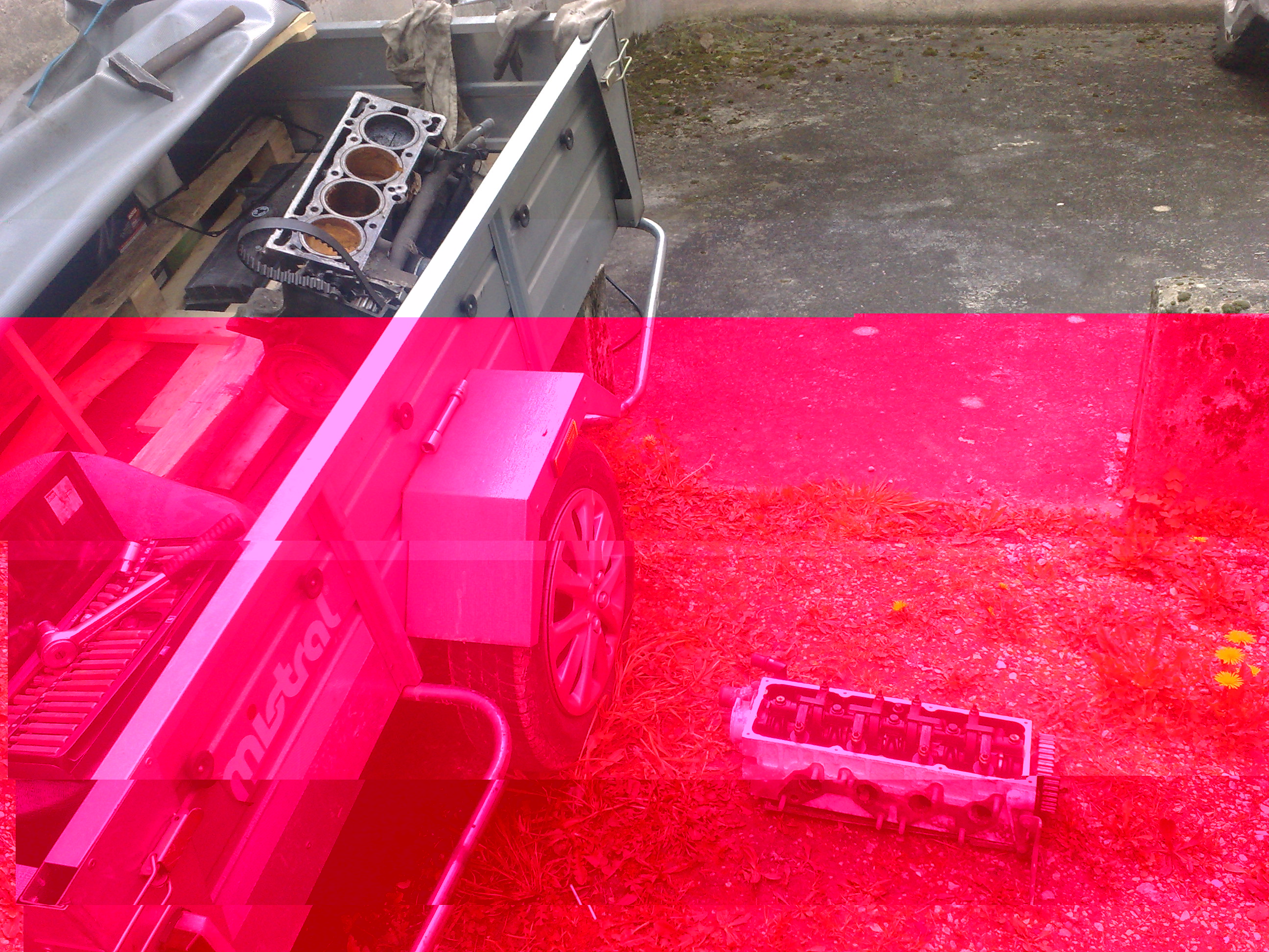

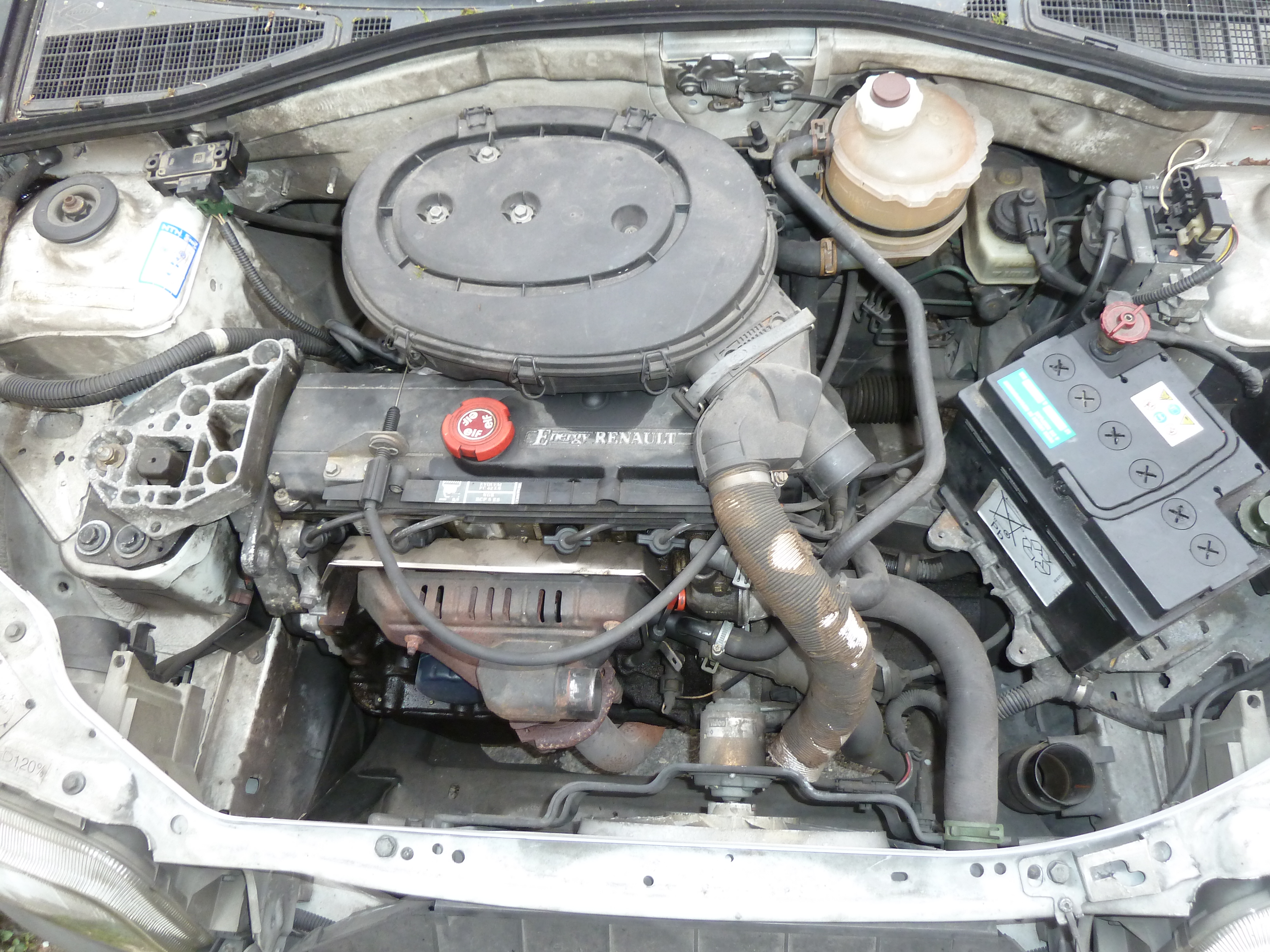

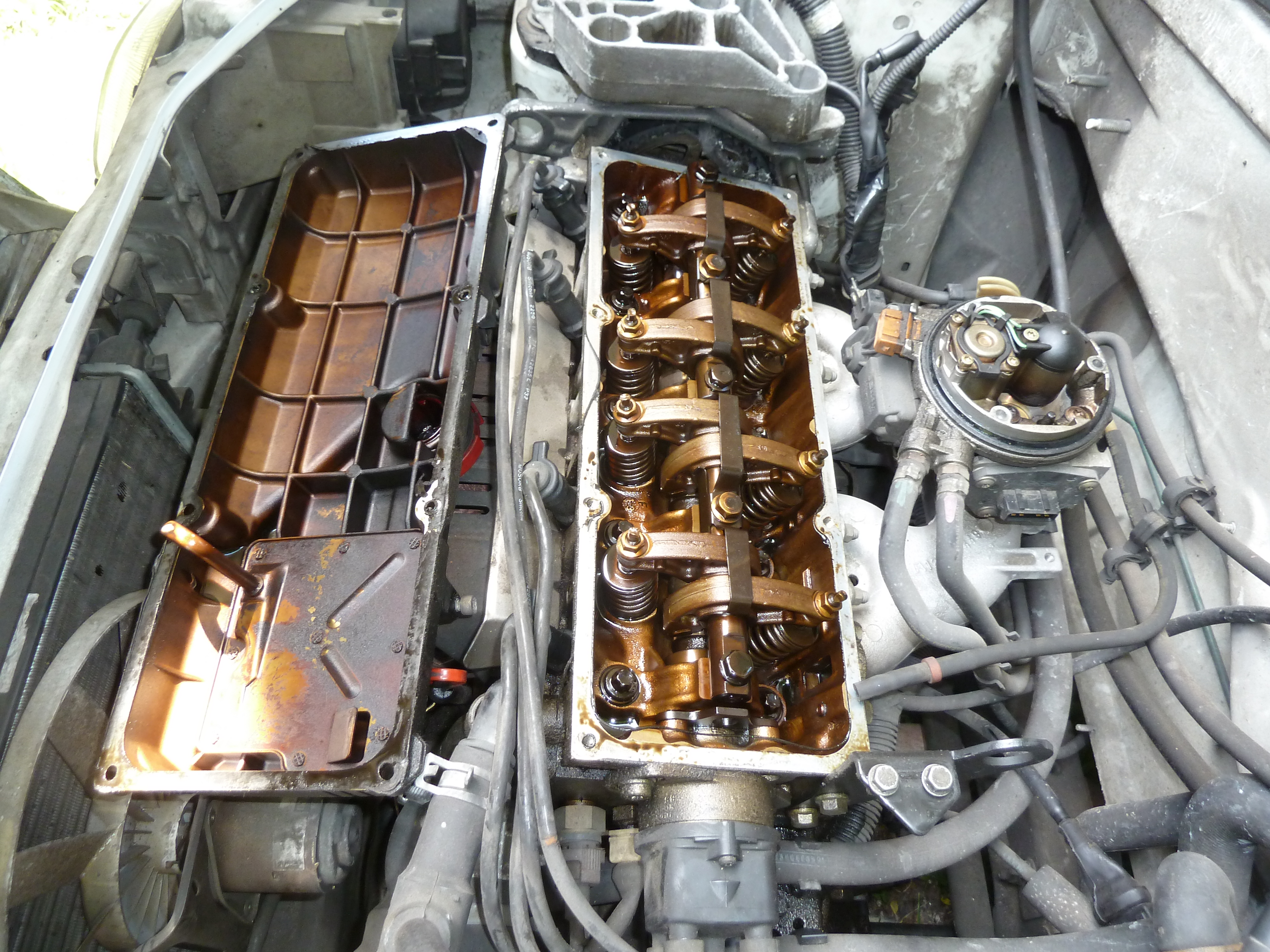

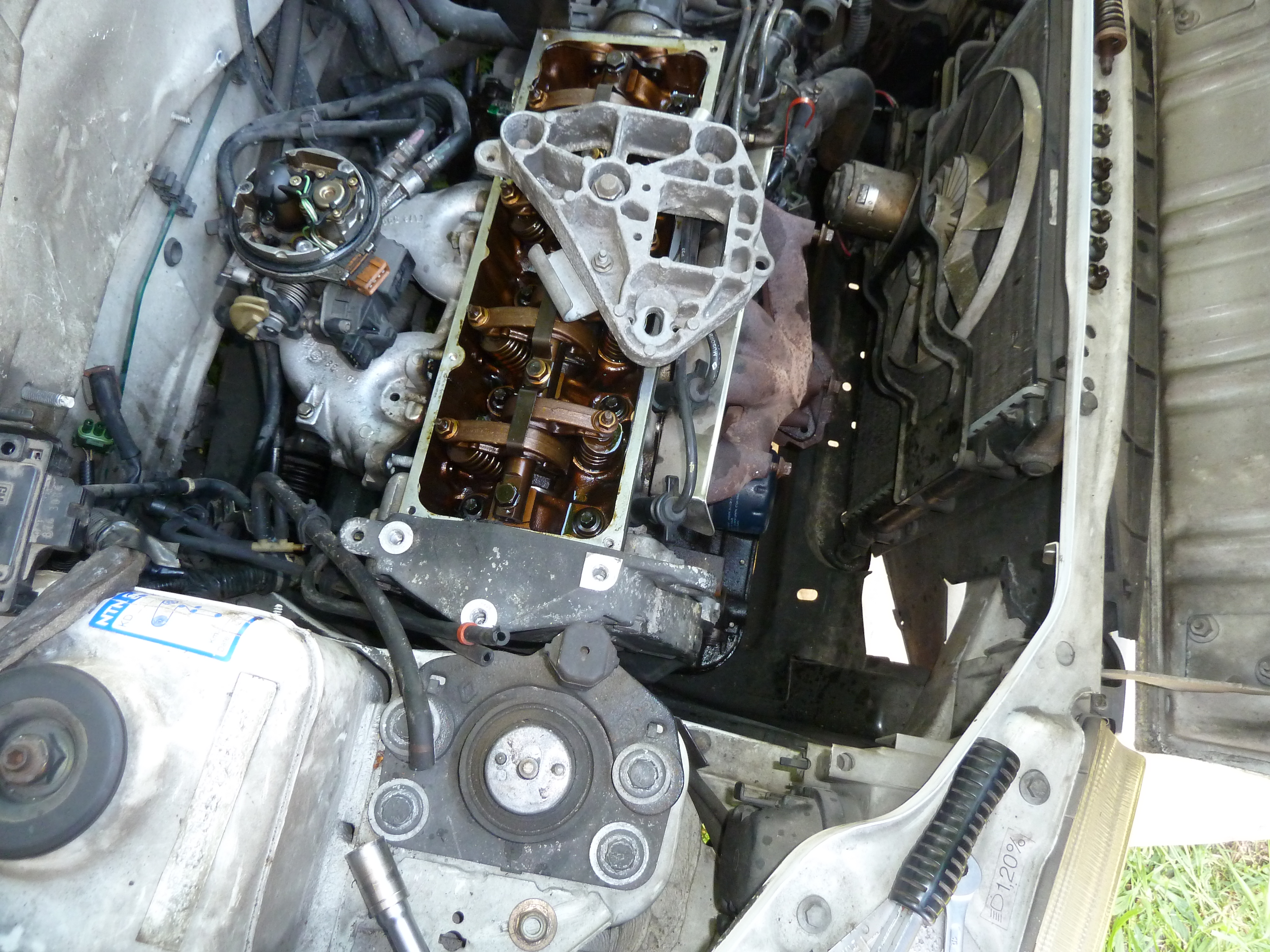

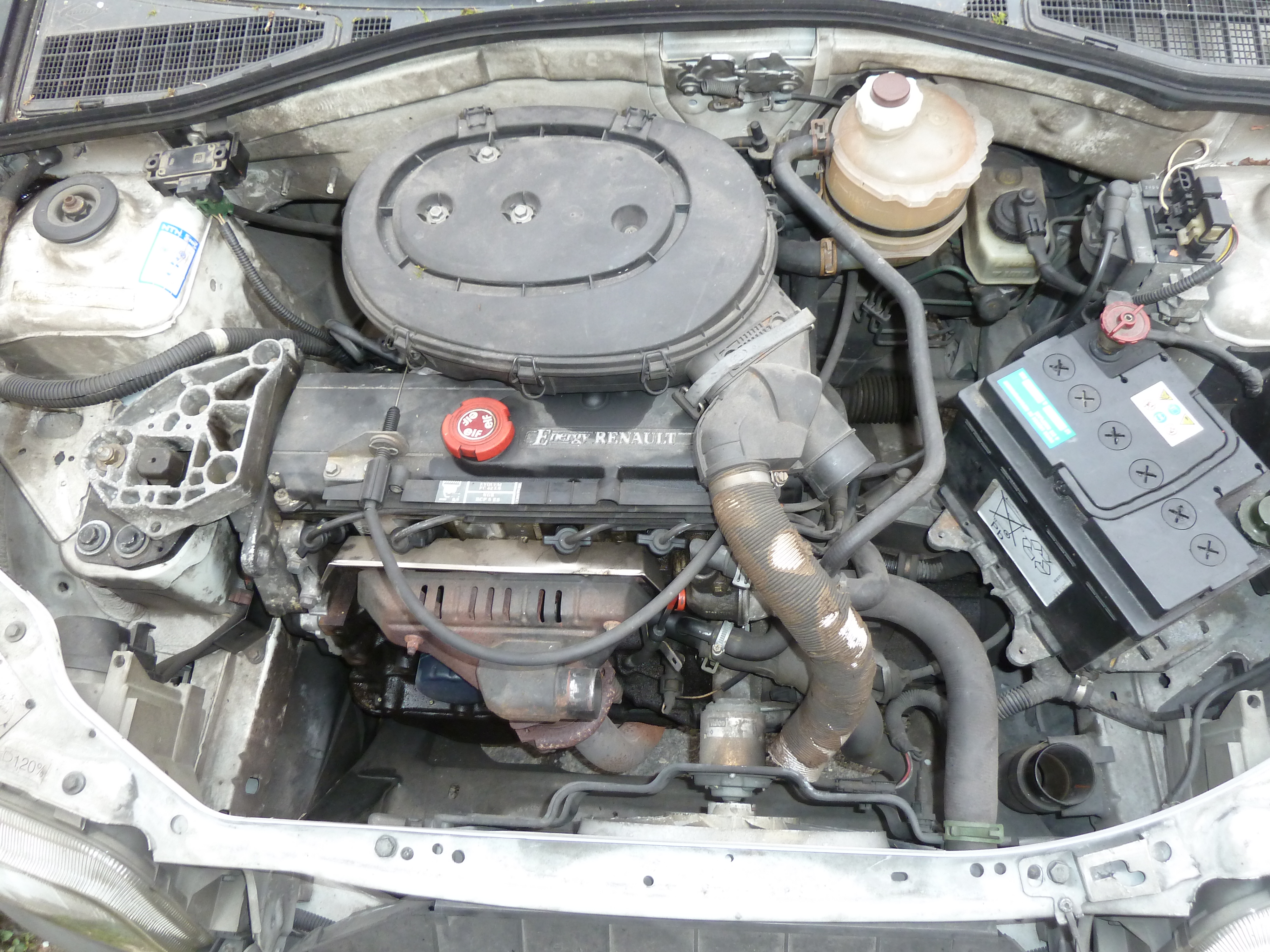

Voila ce matin la Clio à étais rentrer dans ma cour, et à 14h30 je mis suis mis au boulot (un peu a l'ombre c'est mieux!) :mrgreen:
il ma fallu environ 3h pour démonter complètement la culasse! mais le mieux et que je poste les photos avec quelques commentaires :wink:

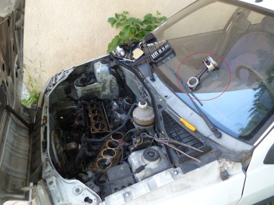

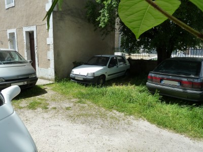

Voila la Clio de la copine à mon pot ch'ti, ont vois à coté sa R21 (épave) châssis hs, mais que je vais récupérer son moteur!

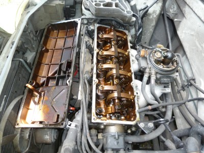

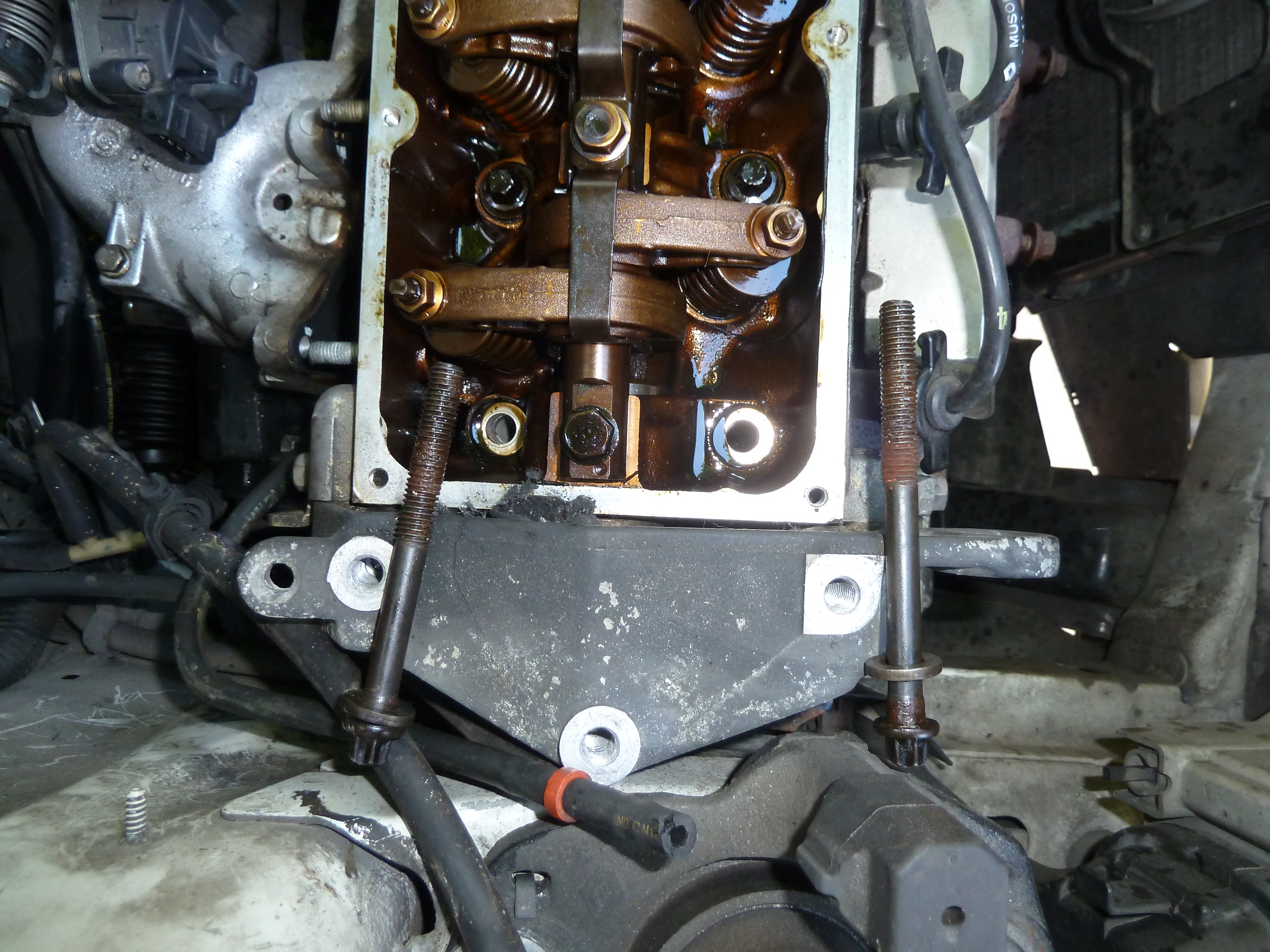

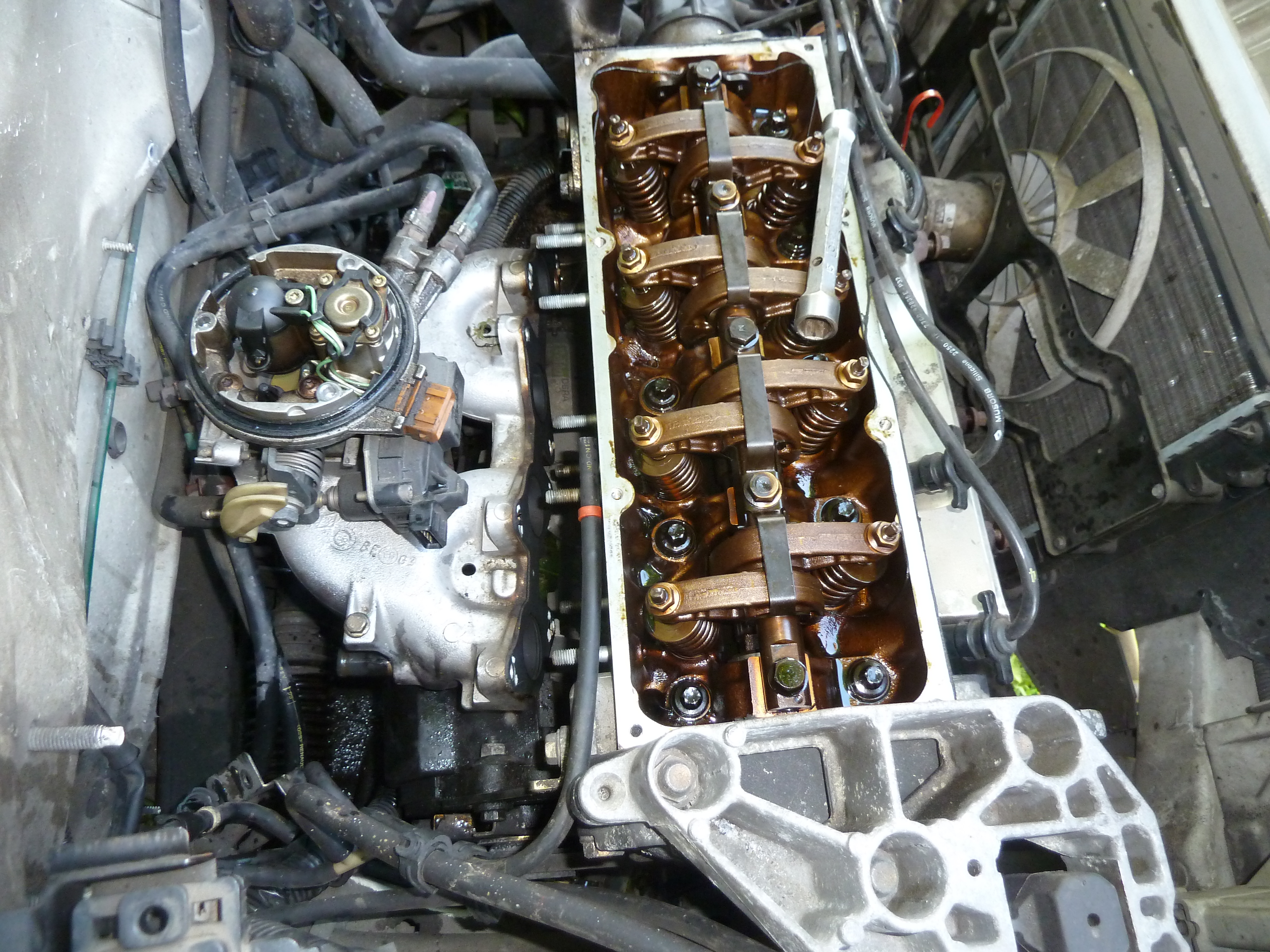

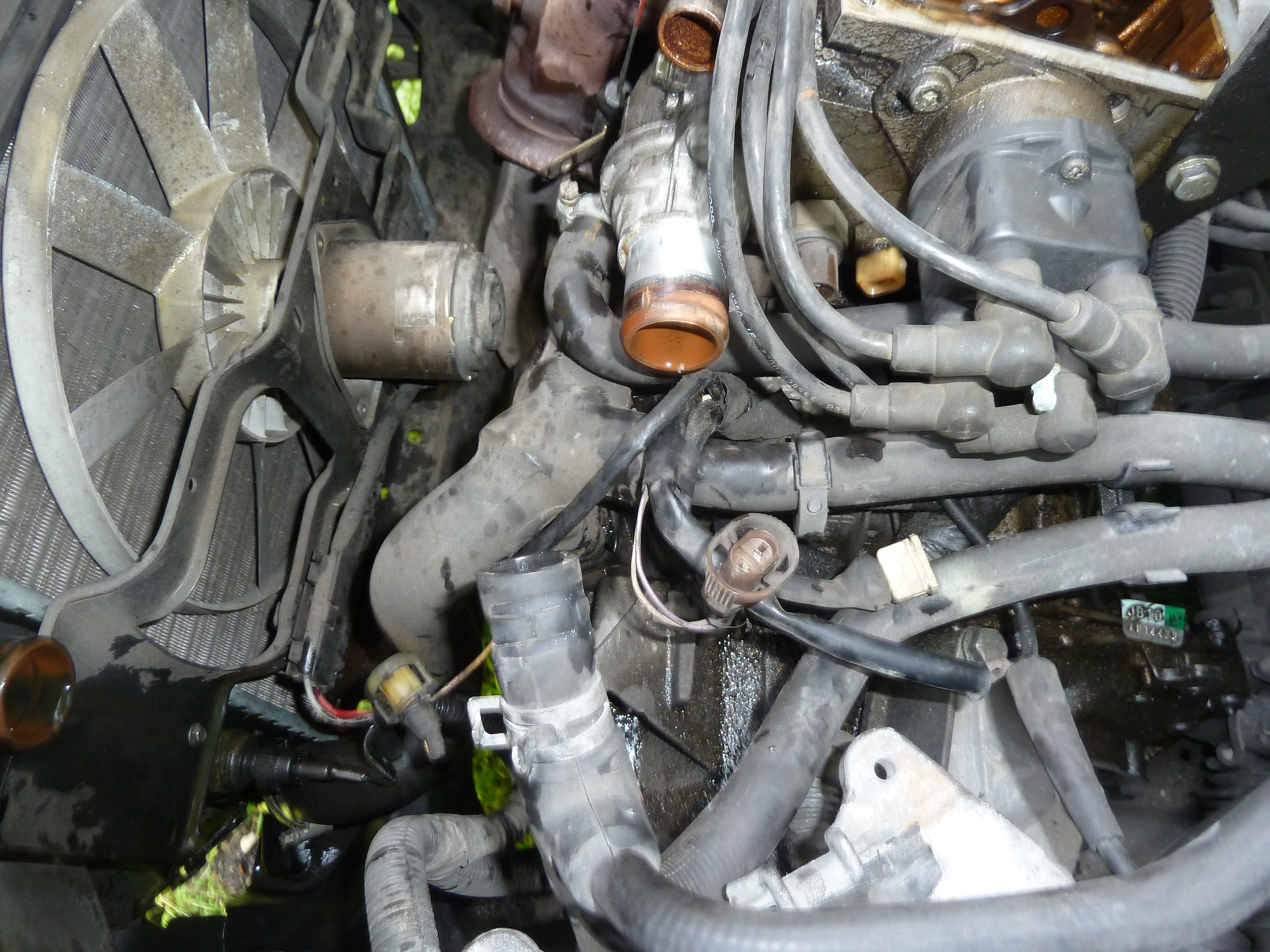

Voila le début, il y en a des choses à démonter!!!
Filtre à air, viré!
cache culbuteur viré!
Vidange du LDR!
Démontage du collecteur d'admission!
Démontage du silent bloc supérieur!
Silent bloc viré, le moteur reste à sa place, j'y est mis au préalable, un cric sous le moteur avec une grosse cale en bois!

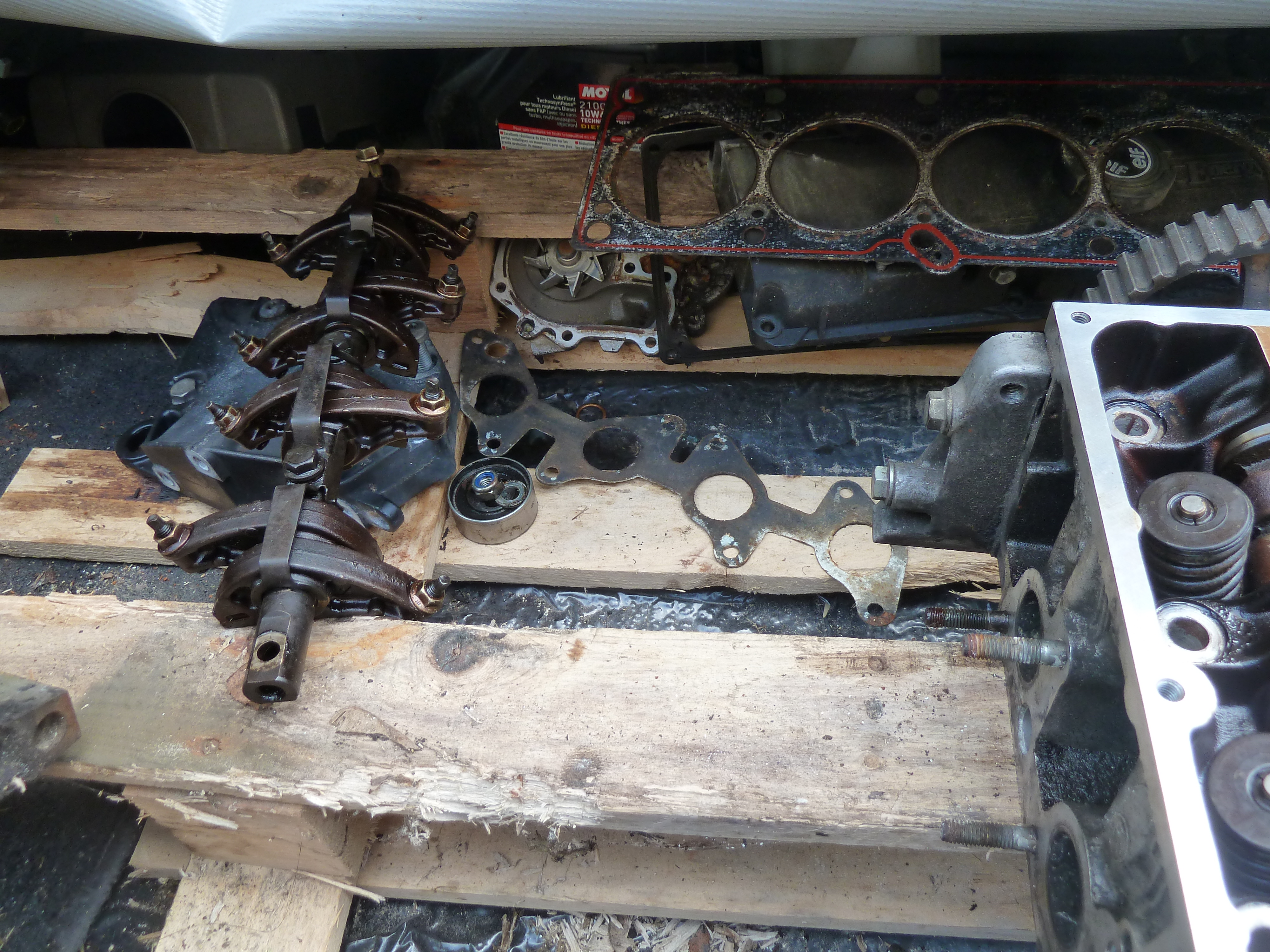

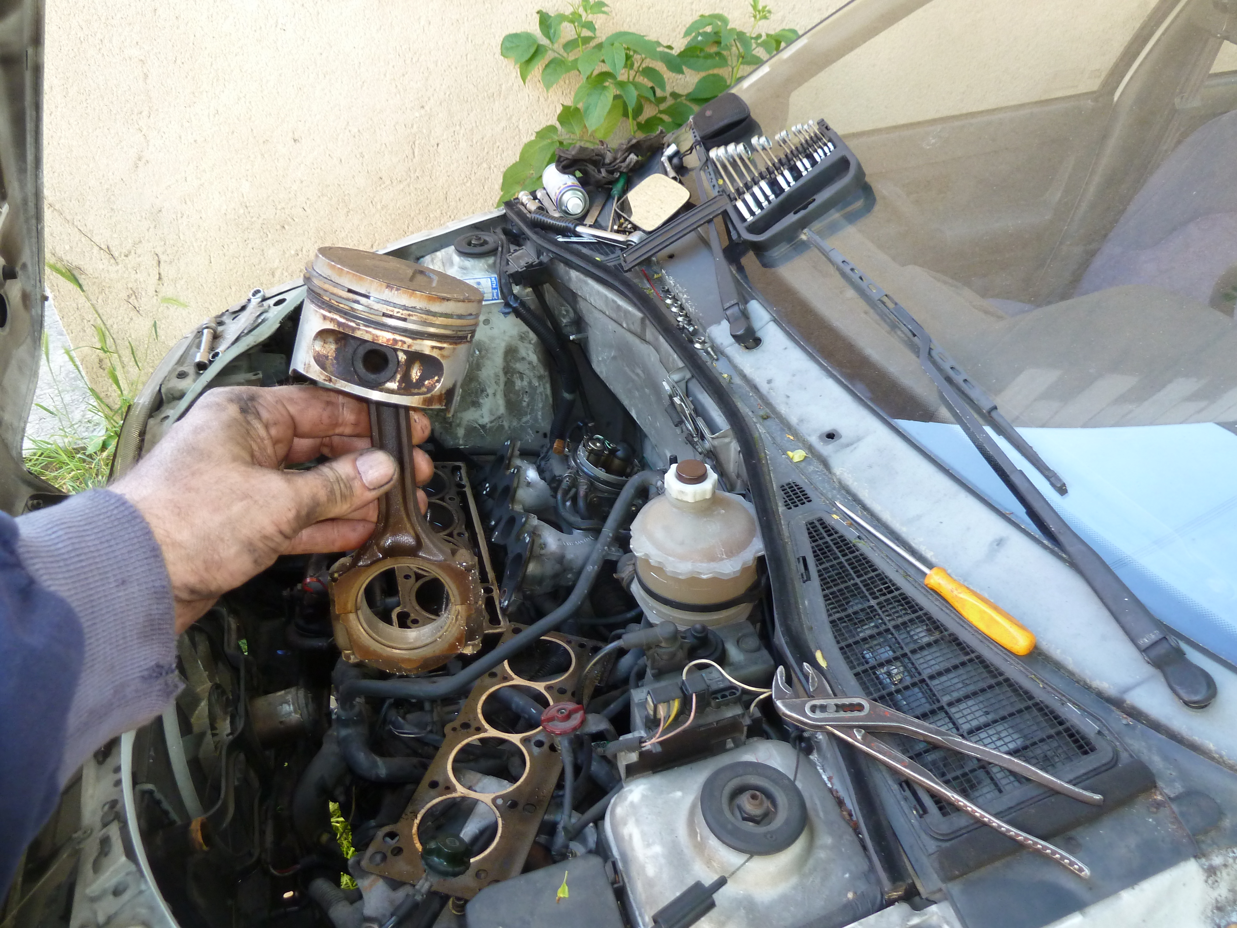

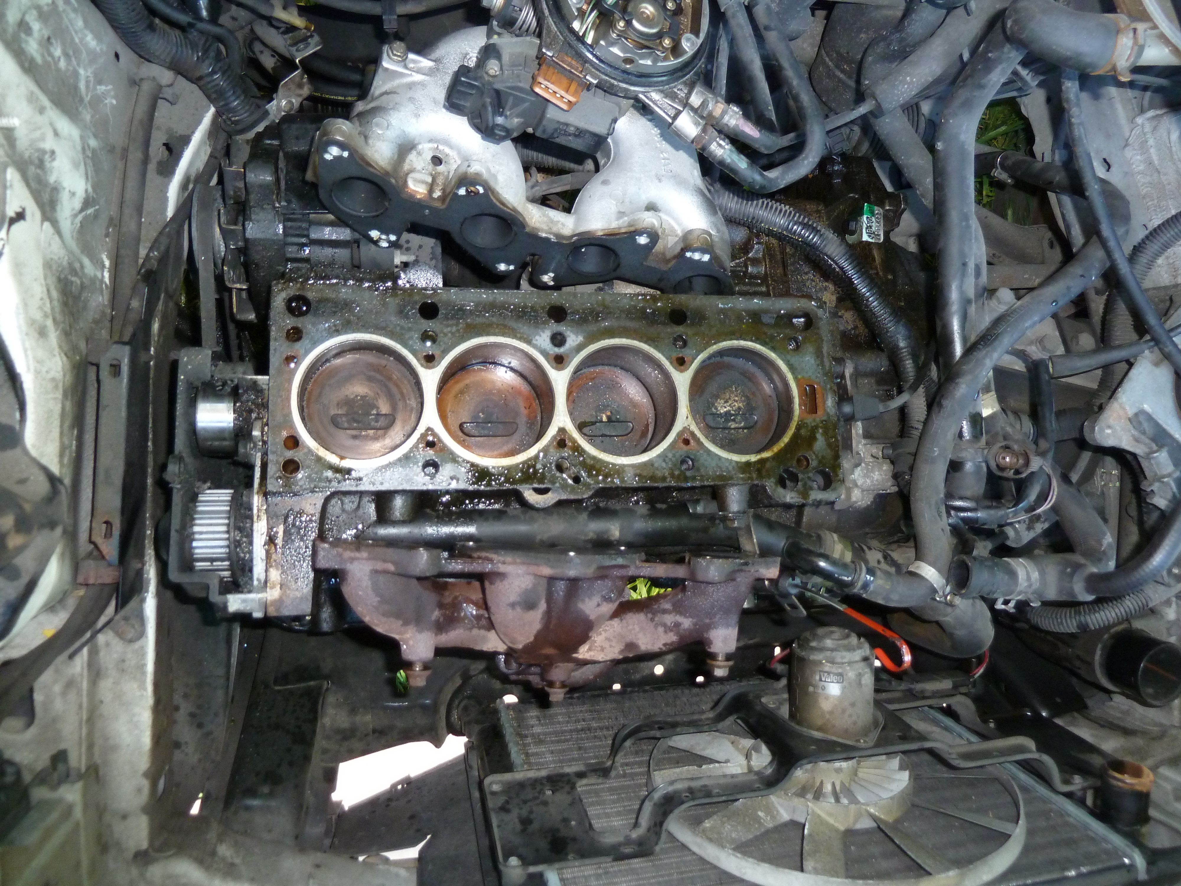

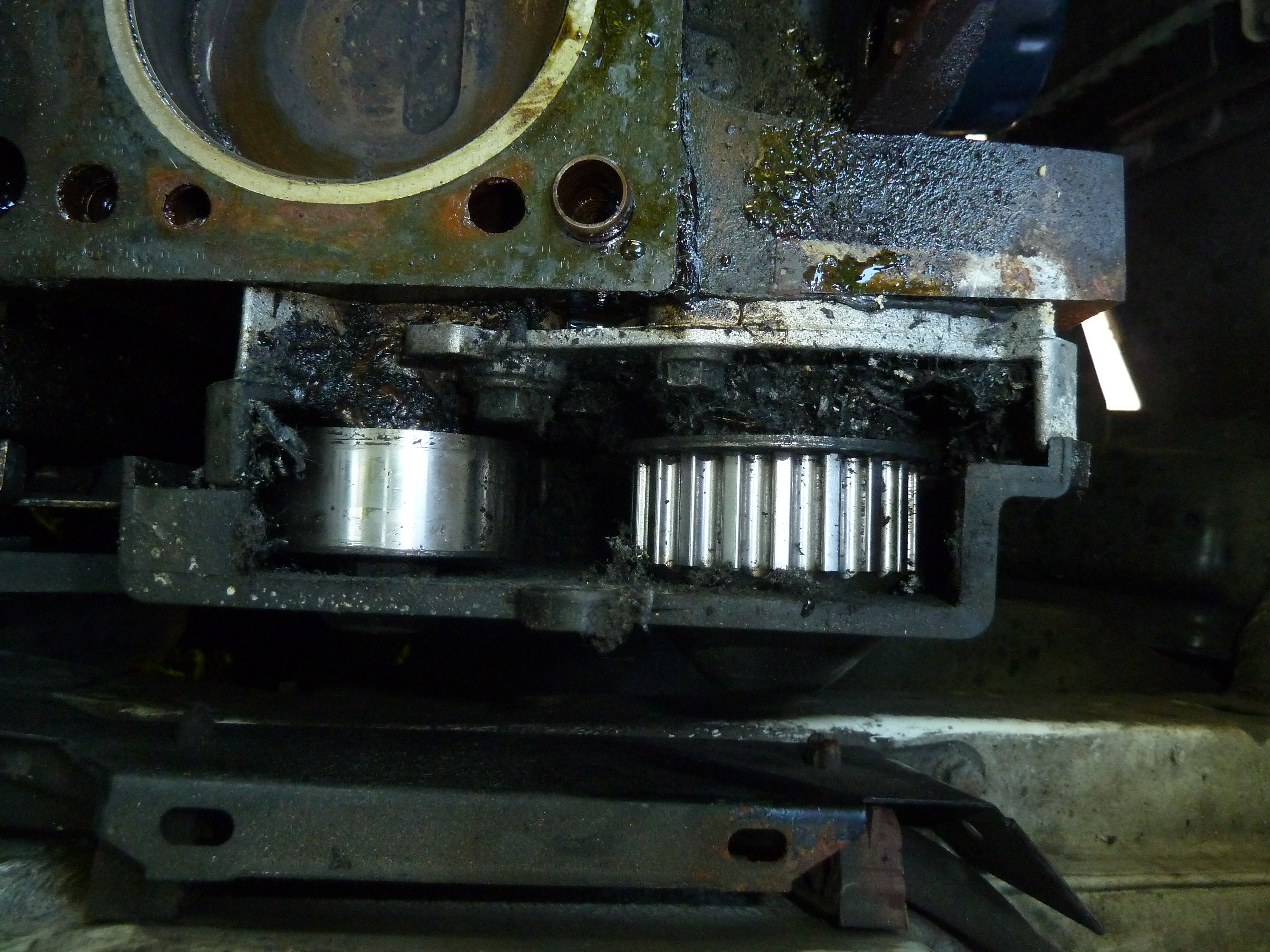

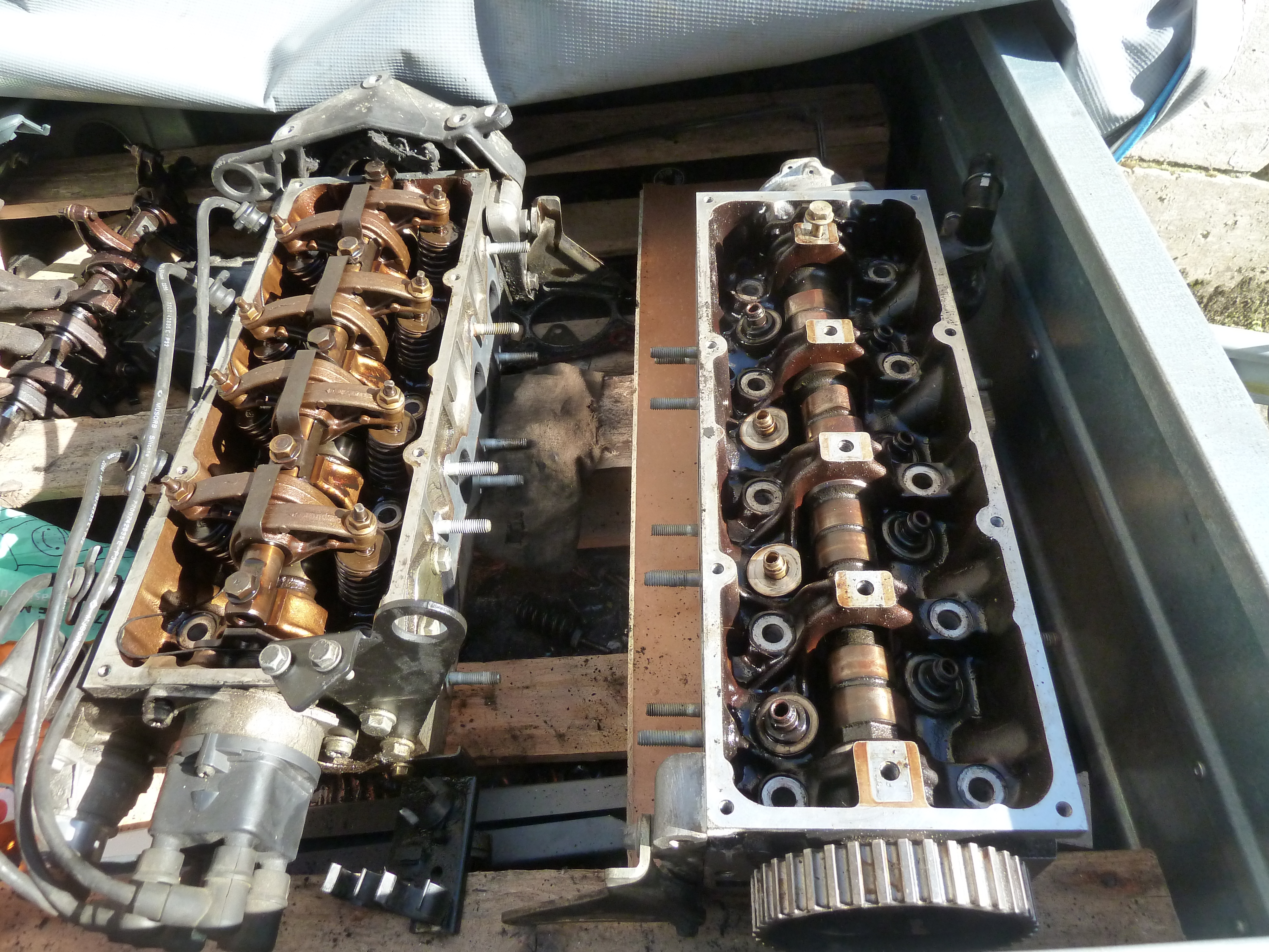

Démontage de la boulonneries de la culasse!
Sur cette photo ont vois que la boulonneries n'est pas de la même taille (plus petite du coté admission et plus longue coté échappement!)
Culasse déposer!

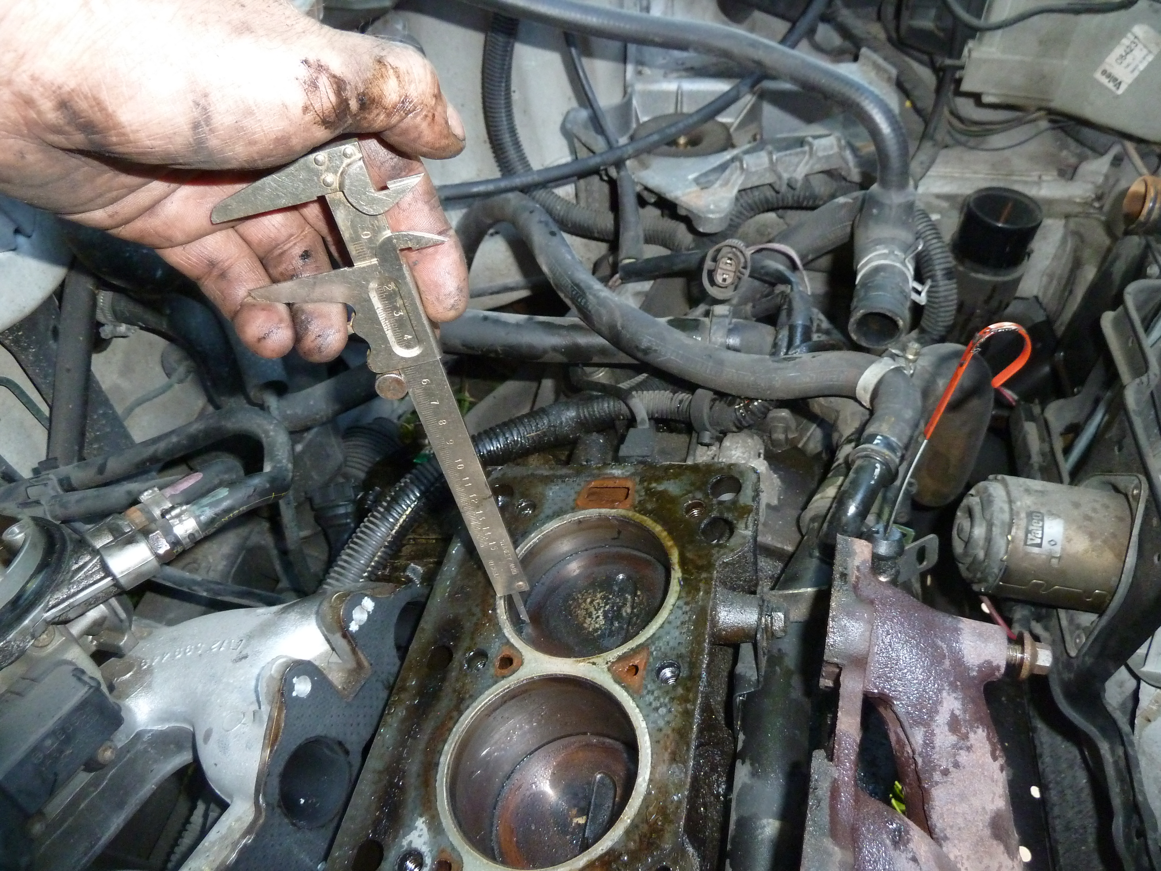

Je vérifie que les profondeurs des pistons sont bonnes (il pourrai y avoir une bielle tordu!)
Sur cette photo ont vois les restes de la courroie de distri!
Vue d'ensemble.
Les 2 culasse réunis, reste à faire le transferts des pièces (dans ce cas-ci, récupérer 2 soupapes et les bougies, tête de delco ect...)

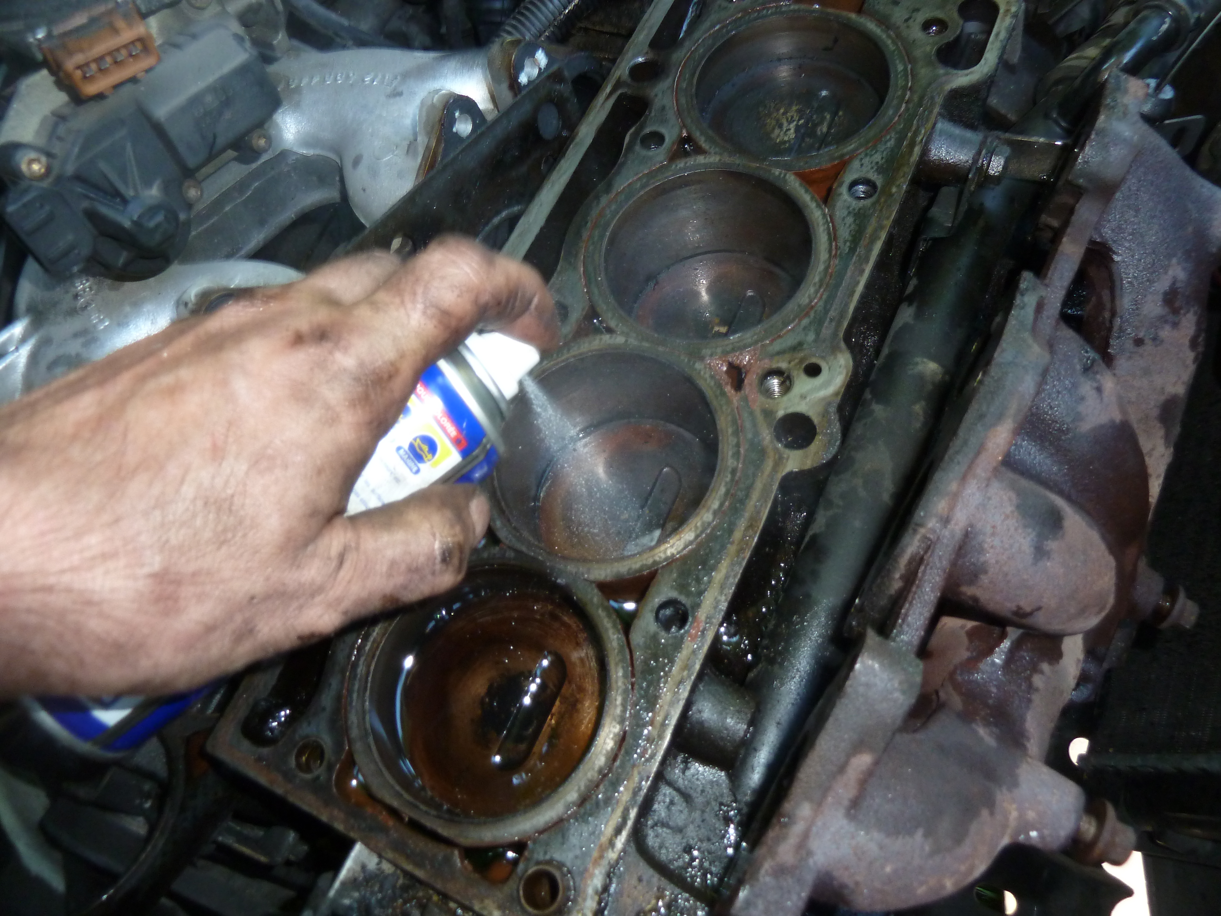

J'en profite pour y mettre du lubrifiant, seulement pour éviter l’oxydation ou un éventuelle grippage, la voiture dort à l’extérieur!

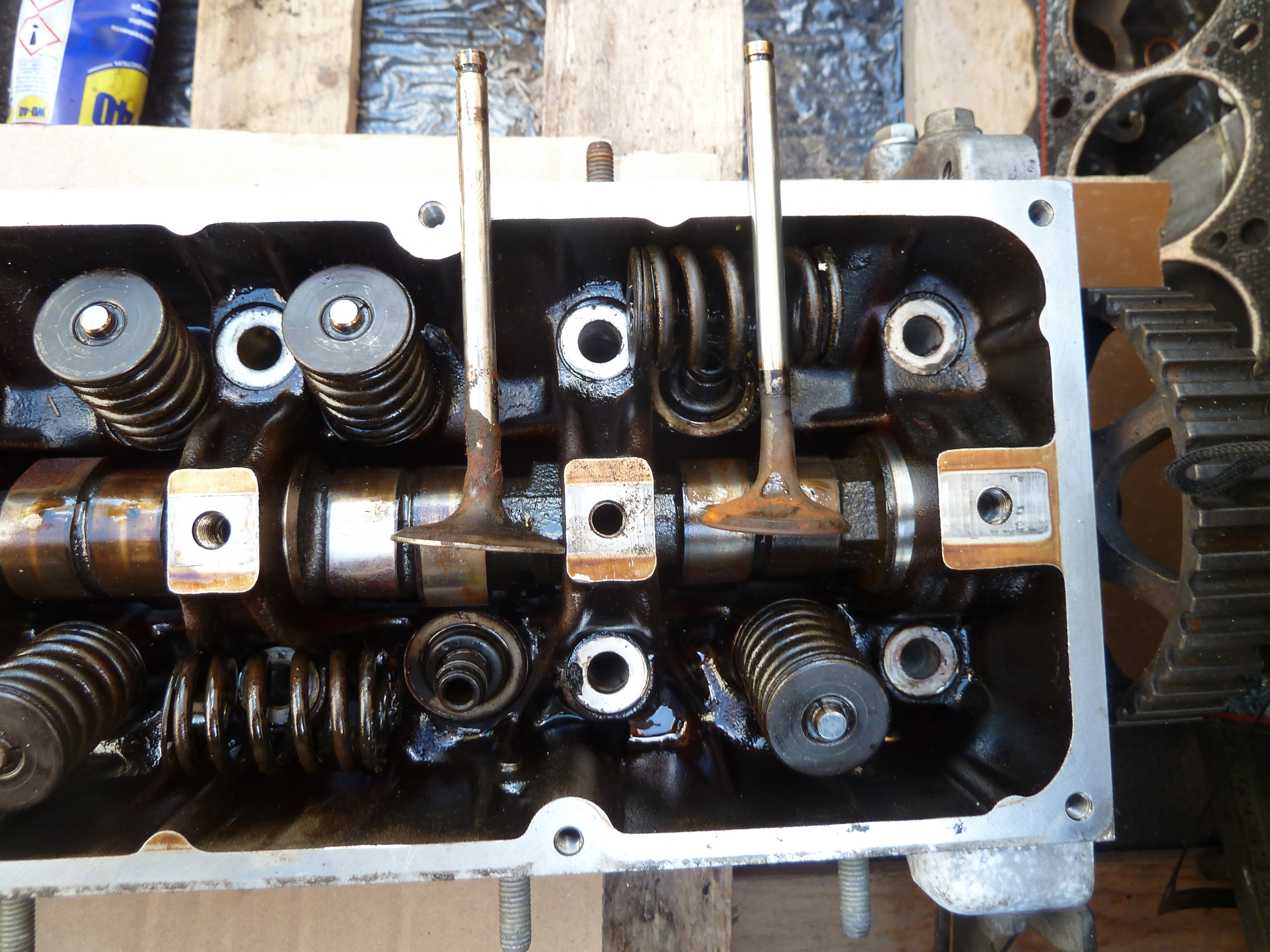

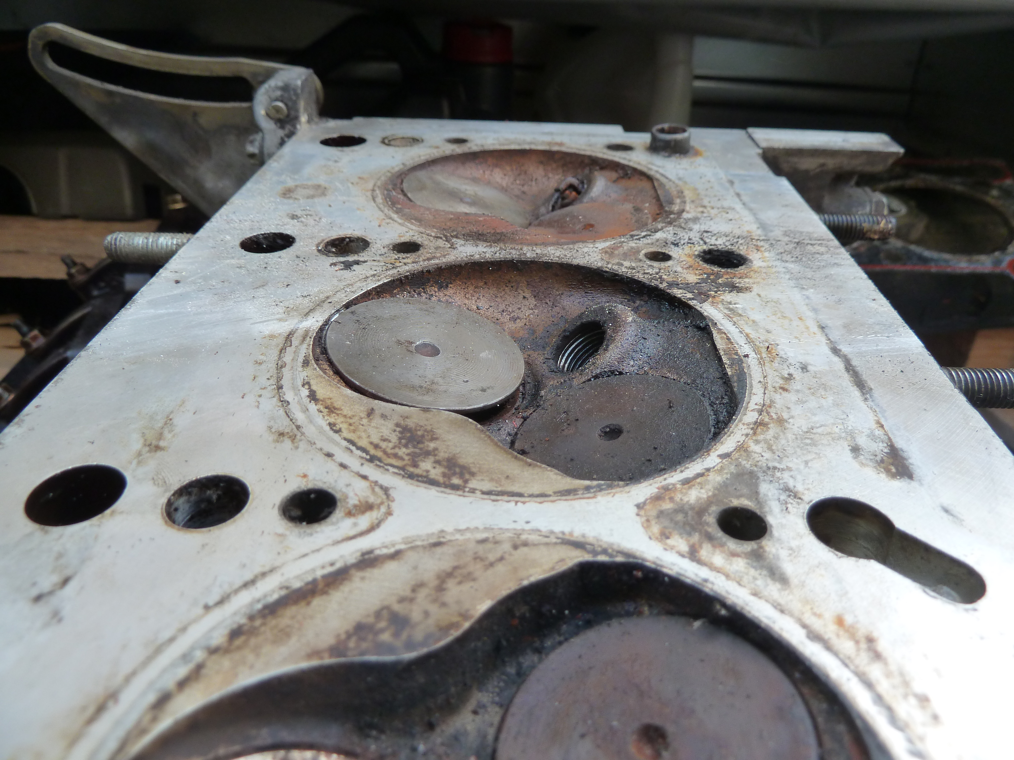

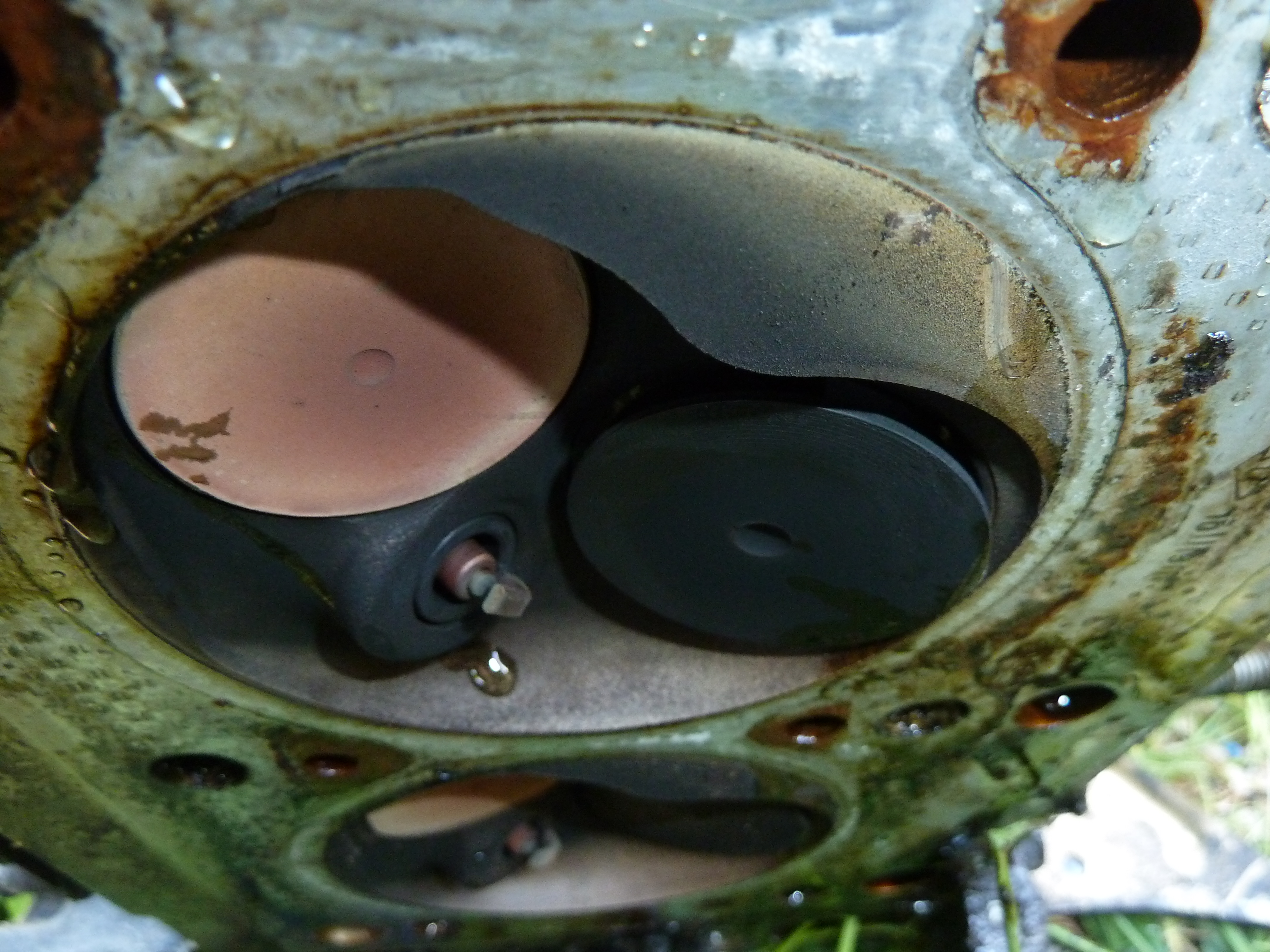

Sur ces 2 photos, ont vois les 2 soupapes incriminer, et sont belle est bien tordu!
et sur ces 2 photos, javais envie de faire une blague à la miss en lui envoyant ces 2 photo sur "face de bouc" en lui demandant pourquoi le piston m'est rester dans la main en démontant sa culasse! :lol: :lol: :lol:
et voila pour aujourd'hui :wink:
