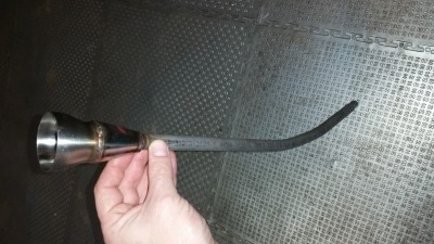

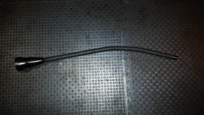

Faut que je vous fasse une photo de l'outil maison que j'ai trouver dans le vide poche de coffre!!!
belle surprise pour la vidange de boite.

Sinon voici le fameux outils:
En fait c'est que au regul qu'elle fait ca. et franchement tu sens que le moteur ne peine pas sauf si ca monte vraiment. puis pas sur que le compte tours soit bien juste...
https://t.me/pump_upp

Du grand art !!!forever71000 a écrit :Sas le regulateur à 90km'h elle retrograde moins facilement!

kler impec cette entonnoir, visiblement souder au tig

3ème vidange programmée pour demain après-midi, en rentrant du boulot !
Pas à dire, les vidanges rapprochées nettoient bien toute la boite !
J'en prévois une autre la semaine prochaine, et sûrement une 5ème en début d'année ! Comme ça, tranquille pour un bout !
Pour l'à-coup au lâcher de frein, je pense avoir le pourquoi du comment... Il y a un capteur sur la pédale de frein, lequel "réembraye" la boite au lâcher du frein (celle-ci se débraie, lorsque l'on appuie sur la pédale).. Il serait défectueux, ce qui explique l'à-coup au lâcher..
Par contre, pour l'atteindre............... c'est du RENAULT !!

C'est sûr que les vidanges faites ainsi c'est ce qu'il y a de mieux.
Pour l'a coup au lacher de frein je ne crois pas du tout au capteur que tu incrimines.
C'est juste le capteur de frein que tu parles qui sers au régulateur, feu stop et la boite.
S"il est HS tes feux stop doivent déconner et le régulateur aussi (ne pas s'enclencher)
La boite se met en réduction de trainée huile suffisamment chaude au bout de 2secondes d'arrêt, position pied sur frein et véhicule à 0Km/H.
Tu peux faire l'essai suivant :
Une fois après avoir parcouru plusieurs kms, tu roules, tu freine doucement jusqu'à 0km/h tu t'arrêtes 10 secondes et tu laches le pied sur le frein tu ne devrais pas avoir d'accoup, si tu en as électrovanne HS.
Dans les mêmes conditions, tu roules tu freines jusqu'à 0, mais tu relaches de suite le pied du frein, tu ne dois pas avoir d'accoup car ton électrovanne HS n'a pas eu la consigne de moduler la pression pour que la boite se mette en réduction de trainé.
Un site interressant :
http://www.sonnax.com/units/65-55-50SN
Pour moi à changer :
http://www.sonnax.com/parts/3452-remanu ... lenoid-kit
http://www.sonnax.com/parts/3450-remanu ... lenoid-kit
A choisir en fonction de la lettre ou l'absence de lettre inscrite sur ton DH qui te donnera la version à choisir, dans certains cas il faut rallonger le faisceau et les électrovannes se monte autrement (connecteur vers le bas au lieu de vers le haut).
Flo.

- Messages : 19580
Re: Tutorial Vidange SU-1 ?
Alors, c'est bien du RENAULT...
Selon les versions et années, 2 montages possibles :
2 capteurs (BVA/régulateur et Feux stop)
1 capteur qui regroupe toutes les fonctions...
Le temps de me pencher sous le TDB (mon dos va encore apprécier ! )....

OK, j'ignorai qu'il y avait eu les deux montages possible.
Quelle verions ont les capteurs séparés ?
Pourquoi veux tu te coucher, regarde si tes feux stop s'allument bien en t'approchant d'un mur, et fais l'essai que je t'ai dis plus haut tu verras vite sans te faire mal au dos, et avec la CLIP tu peux le tester aussi le capteur dédiée à la BVA si ta version a deux capteurs
Perso je suis persuadé qu'il est bon sinon ton régulateur ne s'enclencherait pas si tu as tout sur un capteur, sinon, à regarder mais j'y crois pas trop quand même car ce que tu décris est typique d'une électrovanne de pression HS.
Flo.
3ème vidange de boite, en 2 500 km !
L'huile est noire, mais un peu moins que la 1ère fois !!!
Donc, 4ème vidange prévue pour la fin de l'année, et la 5ème, en milieu janvier.
Dans le même temps, changement de la "côte d'agneau" ( ), complètement faisandée....
Vérif niveaux, pas de conso d'huile, ni d'eau. Là, c'est nickel !!
On va attaquer le nettoyage intérieur en grand (chez un pro) dès qu'il fera un peu meilleur, en même temps que les amortos AV !!!
