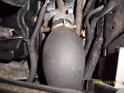

voila tout ce qu'il te faut... :mrgreen:
j'ai aussi trouvé cela sur le bon coin...

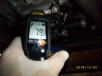

Bon, tout est arrivé !
L'huile (provenance Allemagne, en 48h chrono !)
Le nouveau verre doseur (celui que j'avais déjà pour le "3" était illisible) , tout comme l'entonnoir "girafe",
Le joint,
Le thermomètre laser

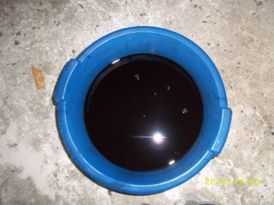

Comment flinguer une boite Automatique !!!
BONNET D'ANE pour le garage qui a fait la vidange de boite !!!!!
J'en ai sorti.............. 2.5 L !!!!!!, là où Chris86, flo2, et les autres en sortent entre 3.2 et 3.7 lllll
Et la boite ne fuit pas, aucune trace de fuite en dessous !!
Et je m'étonnais d'avoir des à-coups au démarrage, moteur chaud !! :twisted: :twisted: :evil: :evil: :evil:
Heureusement, pas d'odeur de cramé, pas de dépôt sur le bouchon !
Bon, plus qu'à faire une cote mal taillée pour le remplissage, et je remplis à 3.5L, et je fais le niveau !

tu avait mesuré le niveau à 75°avant de vidanger?

Bonjour Philip,
Oui !!!
A chaud, après un retour de boulot (60 km) !!! :shock: :shock:
Bref, il y a un garage qui va prendre un scud dans les heures à venir !
J'ai remis..... 3.6L, pour être au niveau, à chaud (75°) !
Là, je sors de table, et je vais aller faire un essai sur route.
De toutes façons, je recommence la semaine prochaine ! 8)

Bonjour Yves,
Je rentrais du boulot, température à 80°.
Le temps de préparer tout le bazar, et j'étais à 76°....
