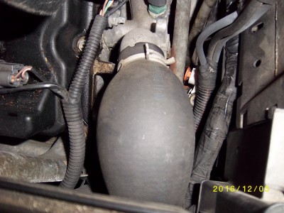

- Messages : 20471
Re: Durite d'eau explose, surchauffe moteur G8T
Grizzly Sauvage a écrit :+1camion rouge a écrit :Pas forcement !
Si la tienne etait fendue parce que vieille, il est normal qu'elle cede un jour ou l'autre !ça m'est déjà arrivé, durite changer et plus de problème!
+ 2 !
L'image de la durite de mon 3.5 V6, lorsque je l'ai acheté (Elle a fait les 560km comme cela).
Je m'en suis rendu compte en faisant mes niveaux, 1 semaine après !
- Fichiers joints
- IMGP4816.JPG (36.66 Kio) Vu 4433 fois
Incroyable cette photo !!!
Merci, c'est rassurant.
