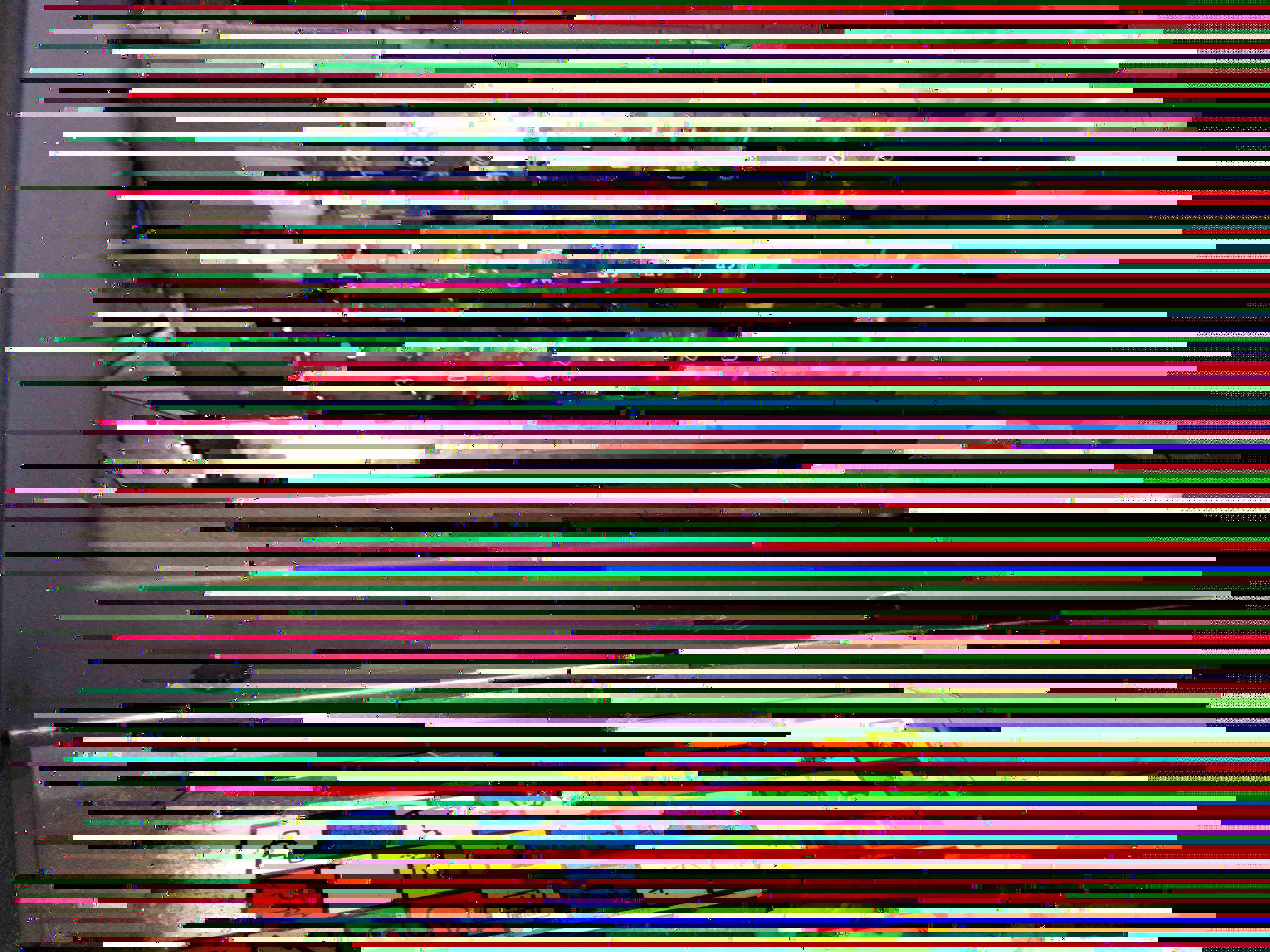

Voilà le schéma des durites sur un G8T:
J'essaye de démonter la durite ayant explosé. Elle vient s'enficher dans le radiateur, à l'aide d'une prise spéciale. J'ai beau tirer, cela ne vient pas. Comment l'enlever ? En force ?
Par ailleurs 2 des puits de bougies de préchauffage sont noircies. Est-ce à dire que le JDC est foutu ? Ou est-ce normal pour une voiture de 230.000km?

J'ai des questions en vrac : en démontant, je viens de trouver ce connecteur, relié à rien du tout ... Qu'est-ce que c'est ? Voilà la durite fautive, coupée et remontée par le chasseur. Si vous cliquez pour agrandir, c'est un bon candidat car le bout était connecté directement à l'entrée de LDR du moteur. C'est par là que l'air aurait pu rentrer : Sinon, concernant l'état général de démontage, j'en suis là : Est-ce que vous me conseillez de démonter chaque durite de LDR ? Tel que le montre le schéma plus haut ? Ensuite, regarder la pompe à eau ? Quel serait votre plan de recherche de panne si c'était votre auto ?
Modifié en dernier par Kellogs le 26 févr. 2017, 16:34, modifié 1 fois.
- moulino51
- Messages : 2993
Re: Durite d'eau explose, surchauffe moteur G8T
Le truc bleu sur le coté doit être un cran de verrouillage ?
Gé
Gé
- Kellogs
- Messages : 941
- Enregistré le : 05 mars 2010, 18:47
- Année : 2010
- Localisation : Noyon
Oui, j'appuie sur le cran de verrouillage, mais rien de vient. J'ai téléphoné à un vendeur de durite sur LBC, qui m'indique qu'il faut pousser, puis tirer ... Je n'y comprends pas grand chose. J'ai RV vers 17h30 pour acheter une durite d'occasion.moulino51 a écrit :Le truc bleu sur le coté doit être un cran de verrouillage ?
Gé
Je me demande toujours pourquoi la durite a explosé. Tant que je n'ai pas trouvé la raison, si je change de durite, cela va péter à nouveau.
