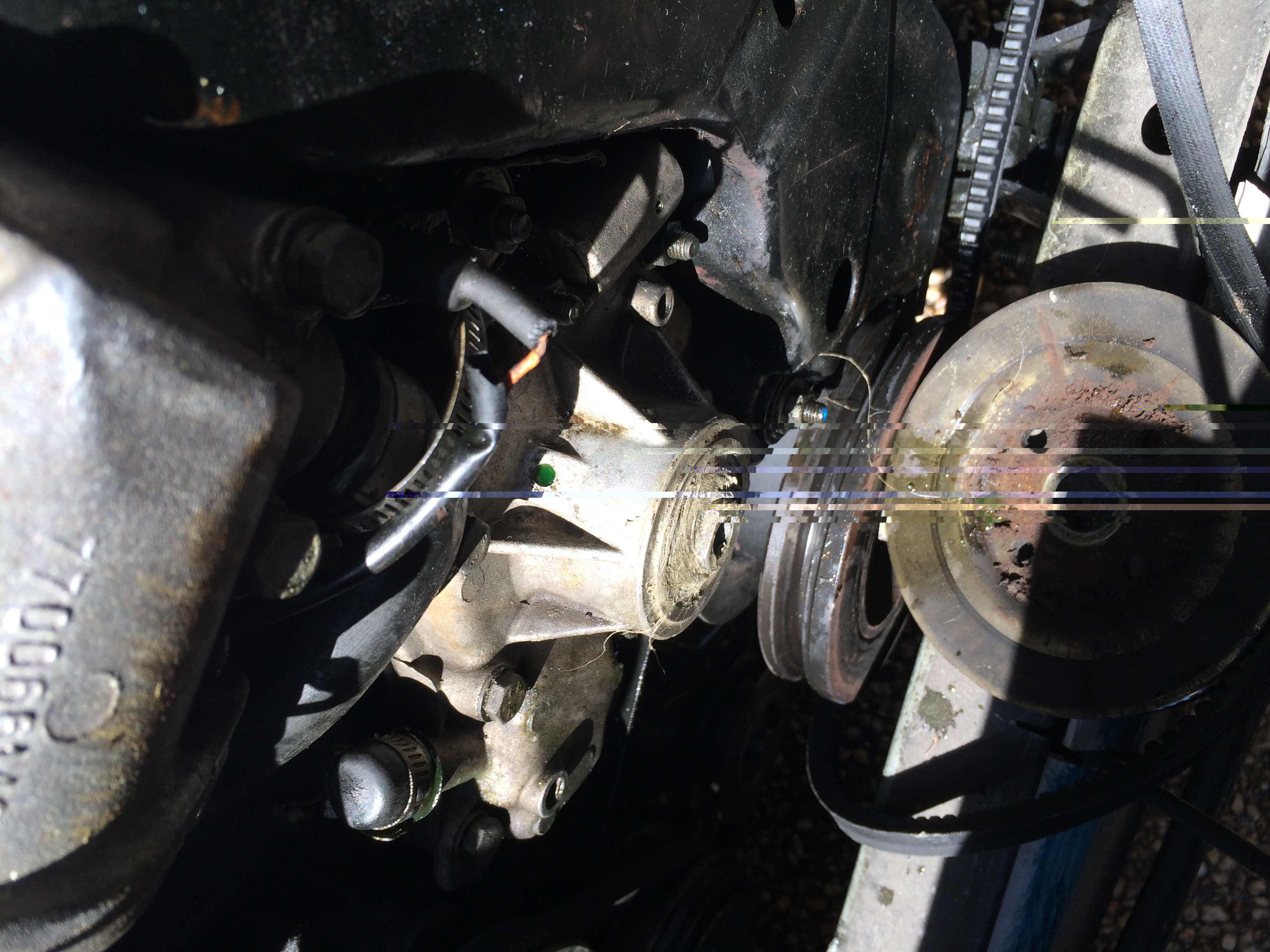

Sur ce 1 turboDX, il y a un gros ecrou sur la poulie ! (Du 27!)
Sur celles des 2, il y a 3 vis de 10/11 !
Celle que j'ai d'avance possede sa poulie !

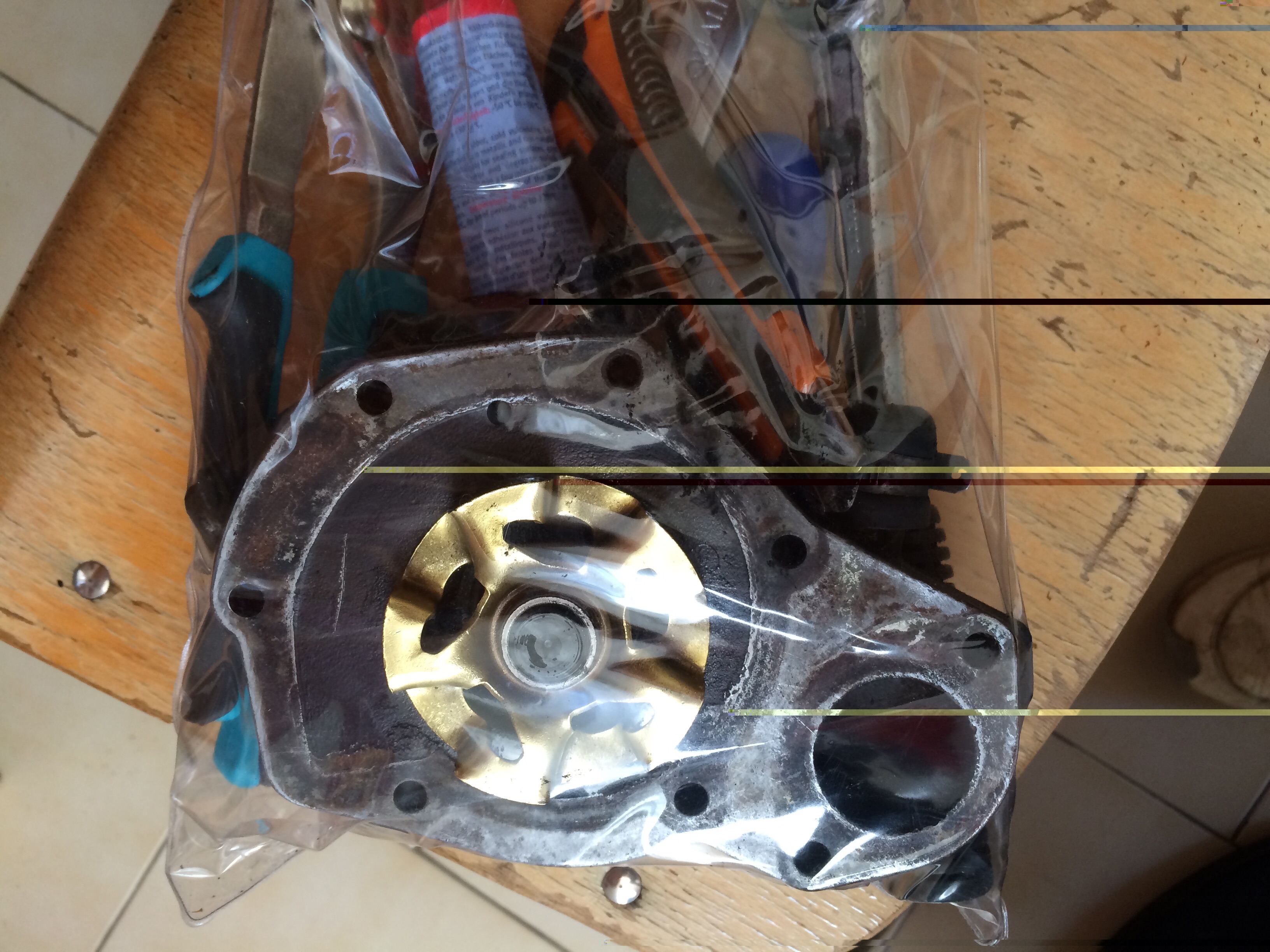

Re: Un 2eme 1 ph2 pour un ...pas jeune !
La PAE du 1 a cette sortie bouchée: Celle du 2 n'a pas cette sortie, j'en conclue que ce n'est pas important ?

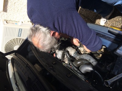

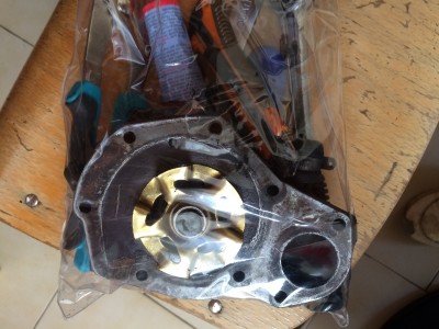

- Messages : 12370
Le WE est passé...
Antoine est chez nous...
Il va m'aider ce soir pour la depose de la PAE de son 1!

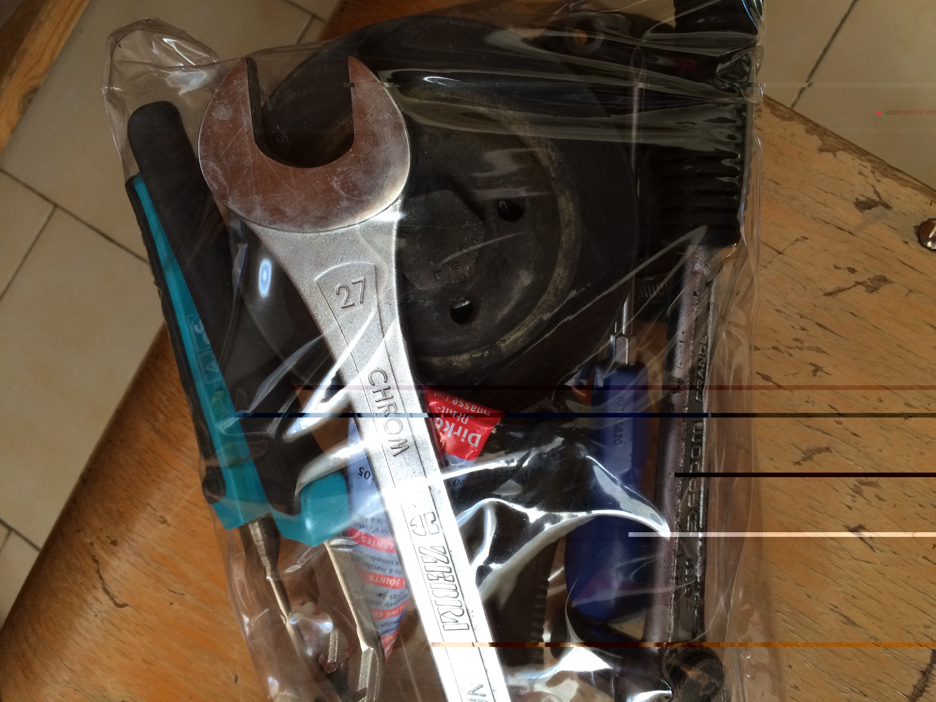

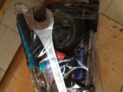

Outillage necessaire :
-clé de 13 pour la traverse
-clé de 10 ou 11 pour le corps de pompe
-clé de 27 pour la vis de poulie
-pince multiprise pour les colliers du radiateur
-une lame de cutter pour nettoyer le plan de joint + une pierre a huile !
Des la fin du demontage, cet outillage sera mis dans un sac avec le corps de pompe pour aller mercredi chez Philou afin de rapatrier le Philouspace a st Jean !
L'avantage d'utiliser une pompe d'origine, c'est qu'il n'y a pas besoin de toucher a la tension de la couroie !
Couroie qui sera changée a la reception des PAE neuves debut juin !
1 pour Antoine, et une pour moi !
