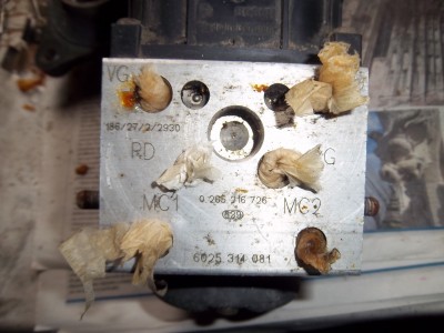

Tu vois si ça correspond :
Il provient de mon ancien "2" 2.0 16v (2001)
Si ç'est bon,
Après, c'est en MP :wink:
Re: pb etrier de frein avant
Nan çà passera pas... quasi sûr
Jamais vu de blocs de 2.2DT et de 2.0 16v semblables
Ils sont majoritairement semblables qu'entre véhicule de MÊME motorisation
Après... cela reste Matra........................... :mrgreen:

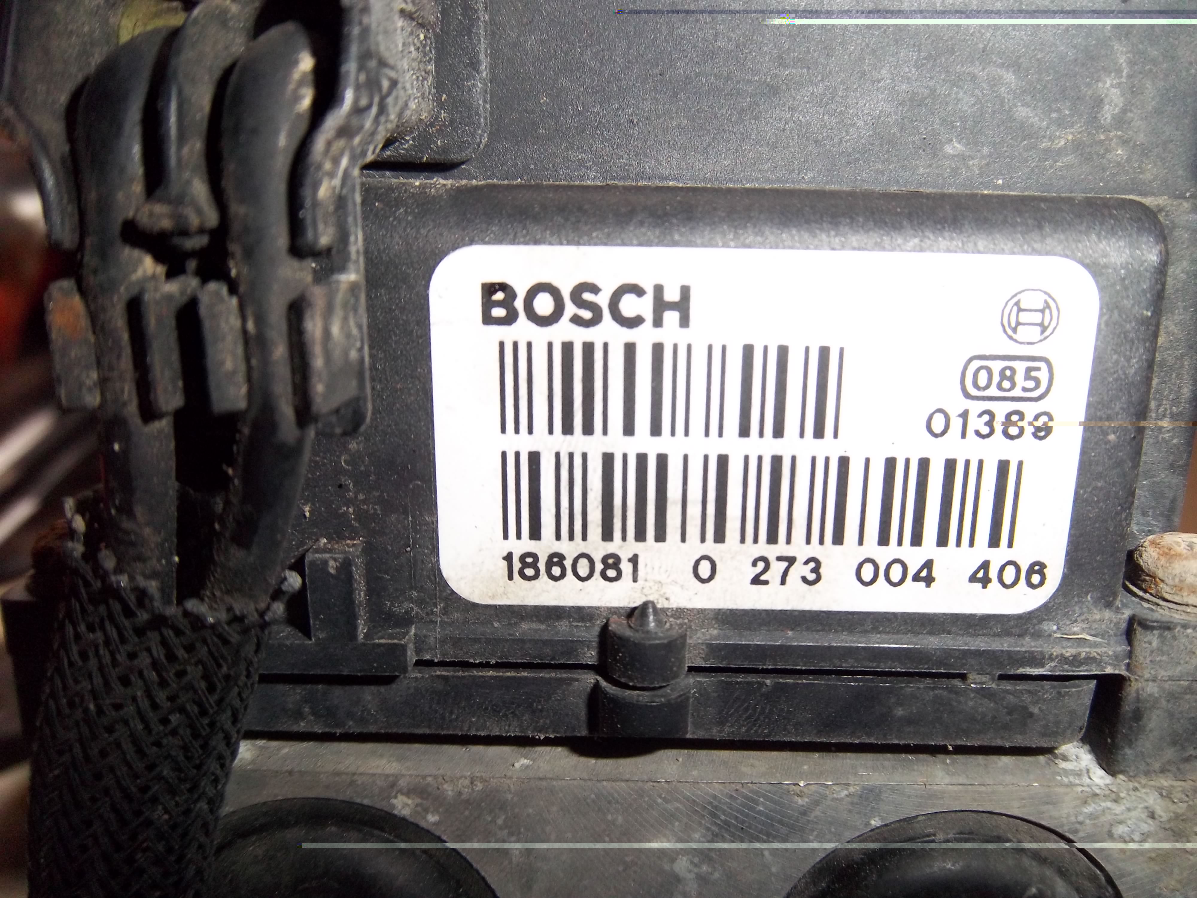

Voici les ref du miens
Grand Espace 3 2.2 Dt 116cv de 2001
Messages : 20310
blackbird a écrit :ha ? et comment on fait ?
Purge normale, SANS mettre le contact ! :wink:
Le calculateur est le même, déjà ! :wink:

oui mème ref 0 273 004 406
