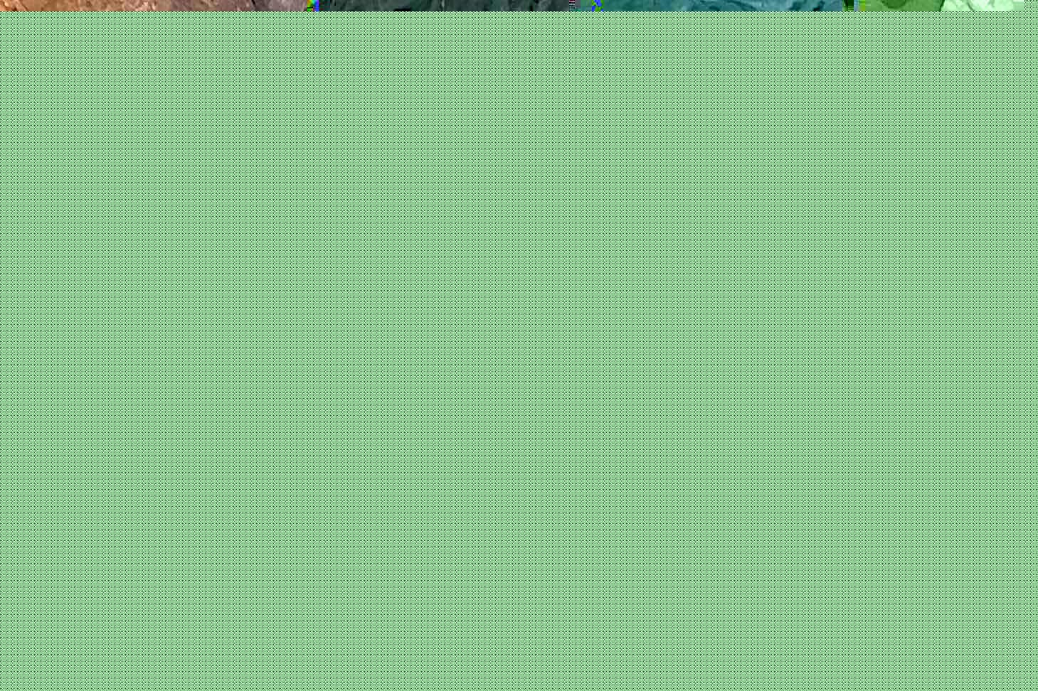

Bonsoir à tous,
Ce week-end départ des travaux sur l'Espace (c'est parti pour 3 semaines) :

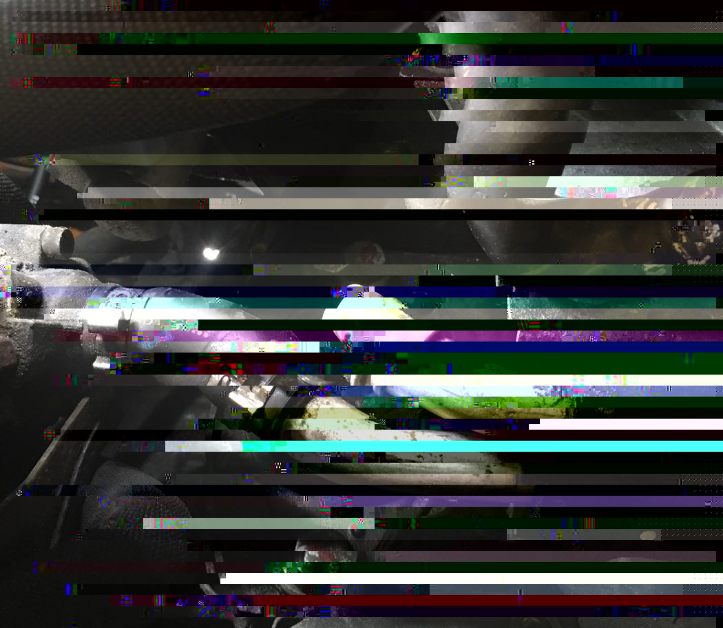

Après quelques heures de démontage, ça y est, la boite PK1 est en vue :
J'ai mis la main sur le berceau (excellent film au passage :wink:) mais là il y a du boulot :
Pour information, cette pièce pèse quand même 20 kilos, alors attention les doigts !
Je vais en profiter pour remplacer les quatre supports qui sont d'origine (et en profiter pour changer le collier du tuyau qui suinte du LDR depuis des mois !) :
…C'est pas gagné, ils sont collés par la rouille depuis 2001 :cry:
Pour l'instant, après un bon passe au Kärcher, il sèche dans un coin de l'atelier.
J'ai saturé les silent bloc avec du dégrippant, faut laisser agir…
Je déposerai la boite de vitesse jeudi.
Voili, voilo :)

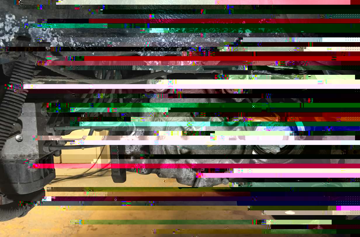

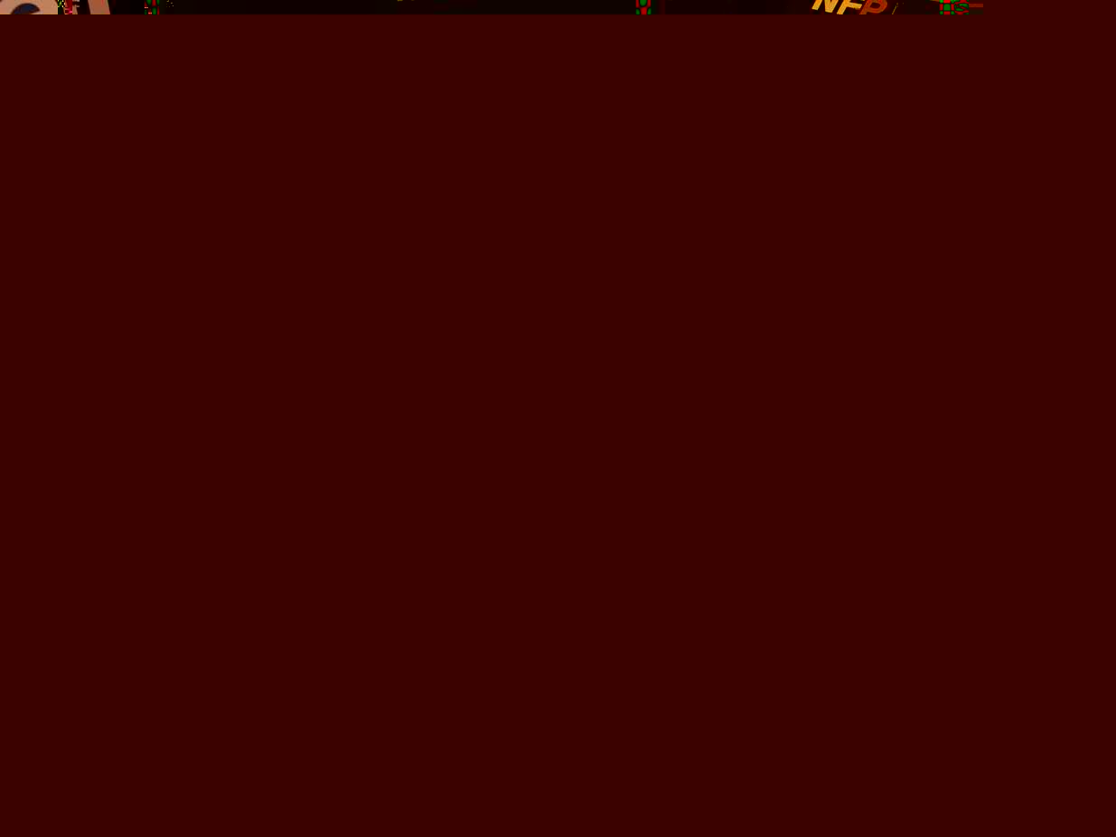

Bonsoir à tous,
J'ai eu pas mal d'occupations car derniers jours et cela m'as un peu ralenti quant au remplacement de l'embrayage.
Bref, j'ai finalement déposé la boite (non sans mal) avec ma chèvre dans la soirée du jeudi 15 août.
Quel galère cette PK1 car quand on descend la boite par le dessus, on est forcément excentré, vu qu'elle affiche 55 kilos à la pesée, c'est juste un âne mort quoi :P !
Du coup, la référence sur l'étiquette en arrière de la boite n'est pas 057 mais 065.

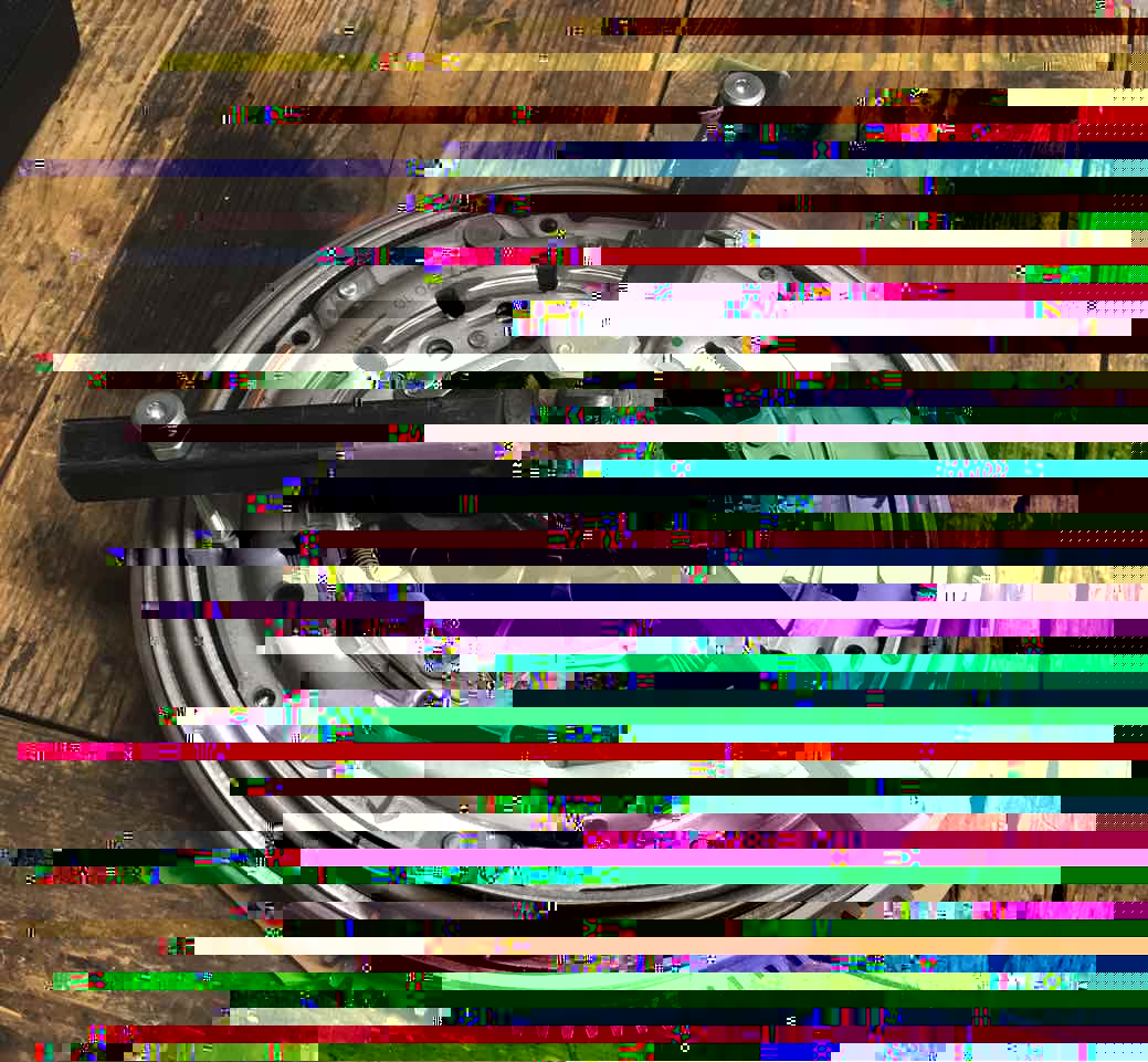

Bon, pour le coup, comme il y a 2 kit chez LUK, je me retrouve avec une butée mécanique en rab, pas bien grave.

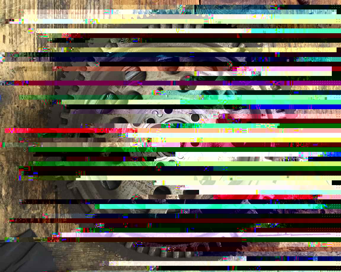

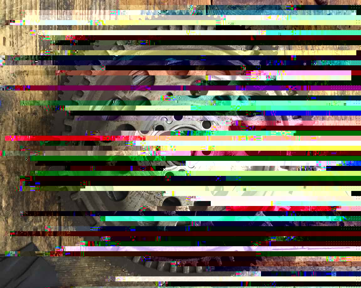

Les pièces de l'embrayage sont bien d'origine :

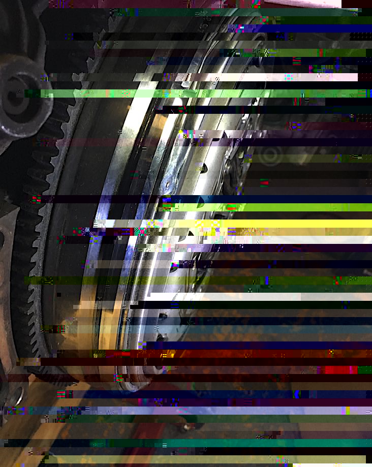

Comme on peut le voir, c'était déjà du LUK en pièce d'origine. Les ressorts sont à bout sur le mécanisme.
Par contre, je n'ai pas fait attention, à savoir si le plateau était déjà cassé en le sortant ou si c'est moi qui l'ai déposé un peu fort…
Et si le disque est rincé, à peine 6 mm d'épaisseur, celui du volant moteur est bleui, la ferraille est tordue à l'intérieur, signe que ça patinait dur sur la fin, tu m'étonne :oops:

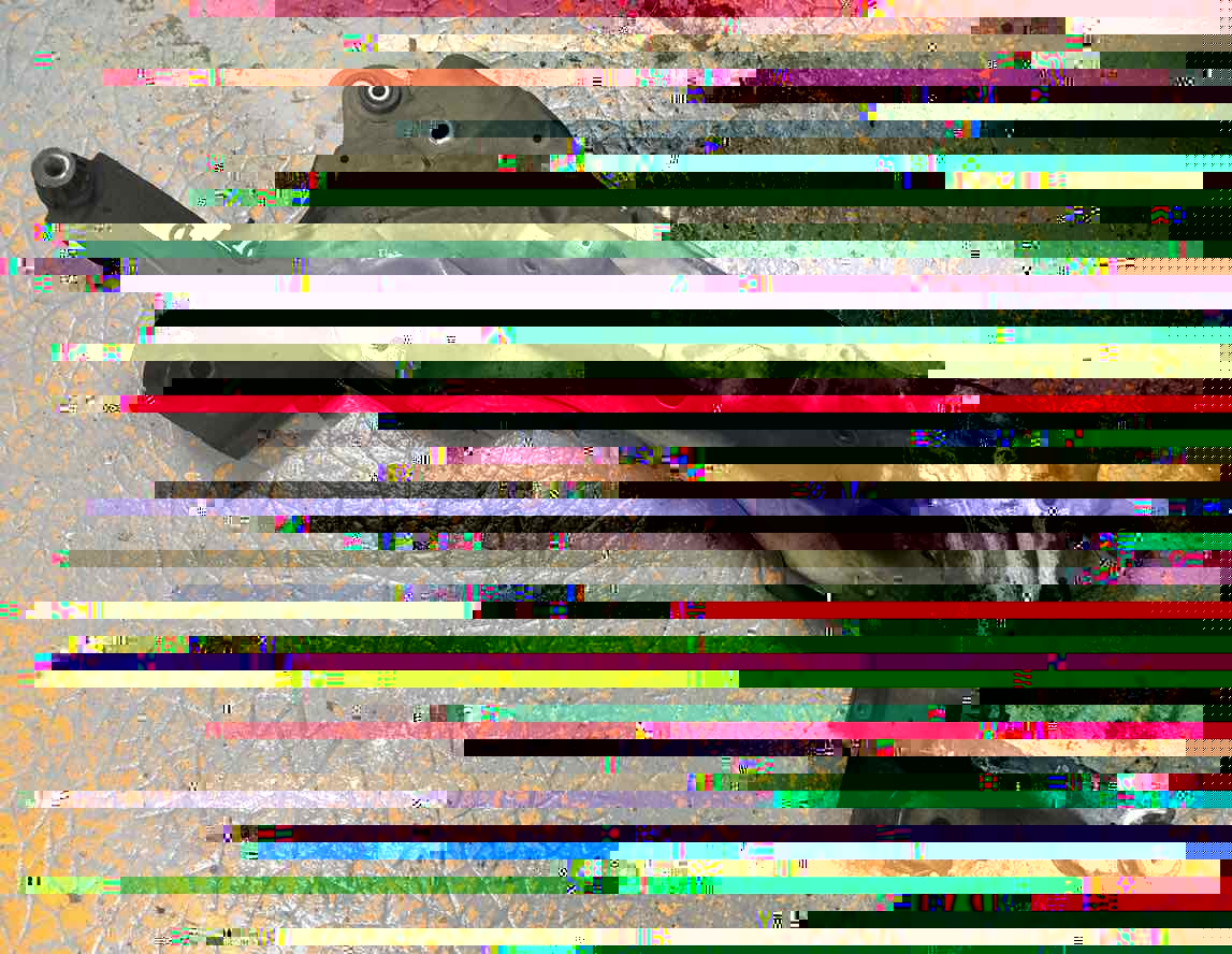

D'ailleurs, petite comparaison entre l'ancien disque d'embrayage et le neuf (y'a pas à discuter) :
L'ancienne butée hydraulique (pas de fuite) et la neuve (tiens pour le coup, LUK ne fournit pas de vis neuves) :
Bon allez, poubelle !

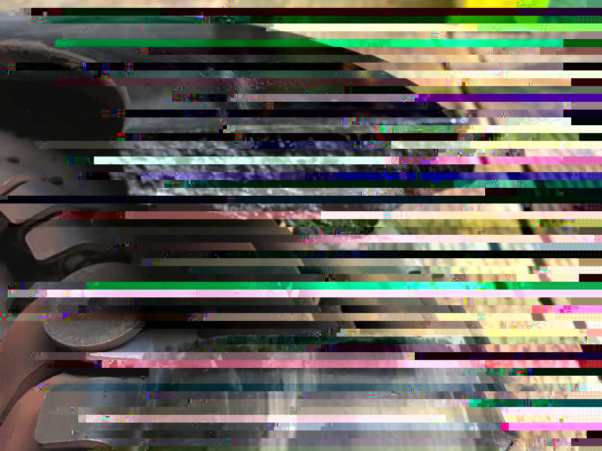

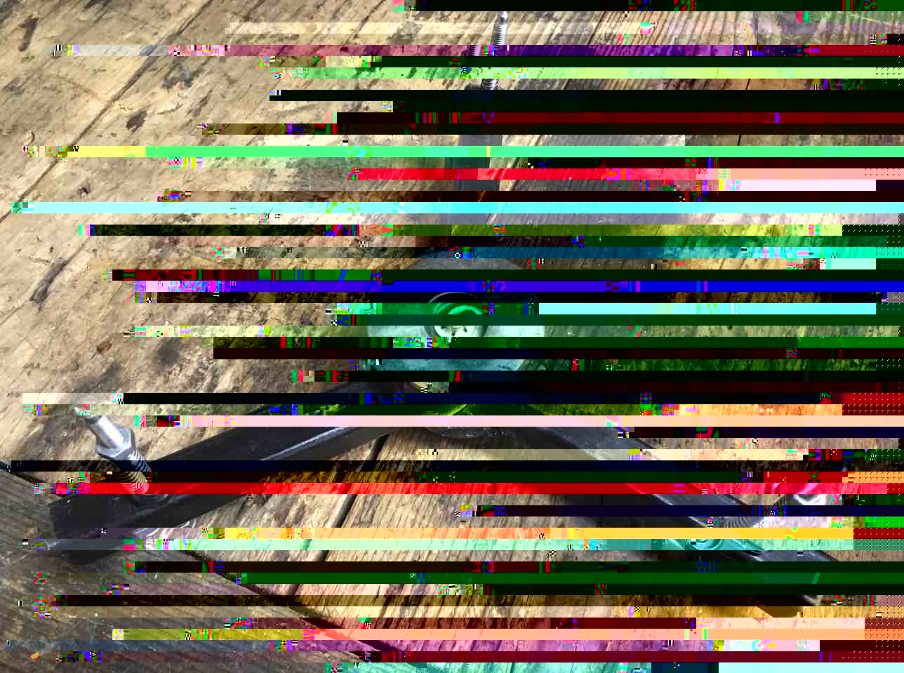

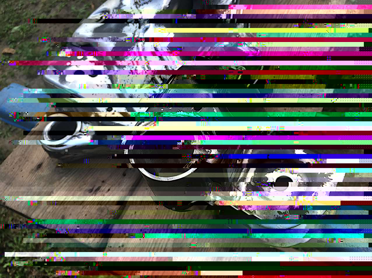

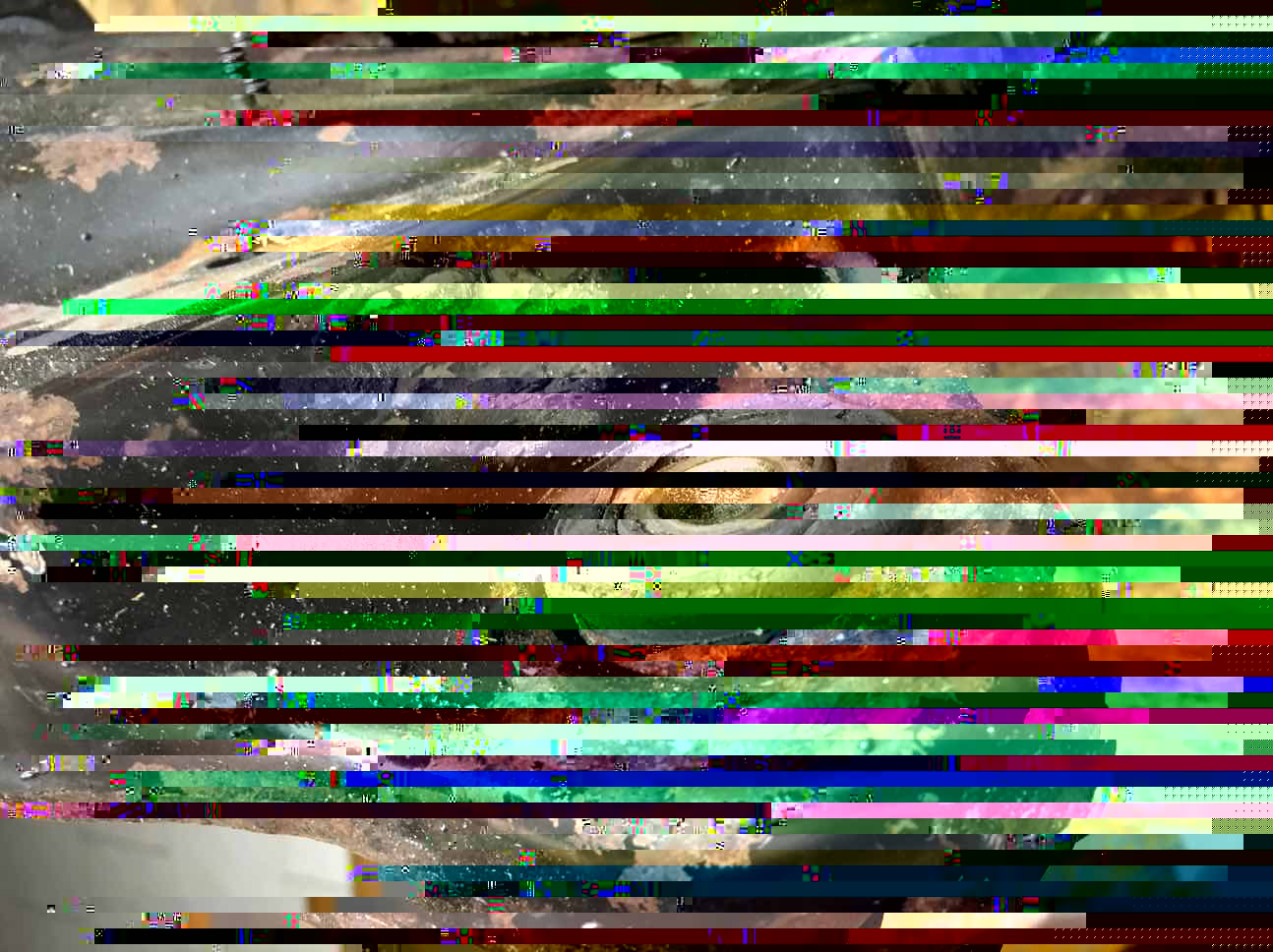

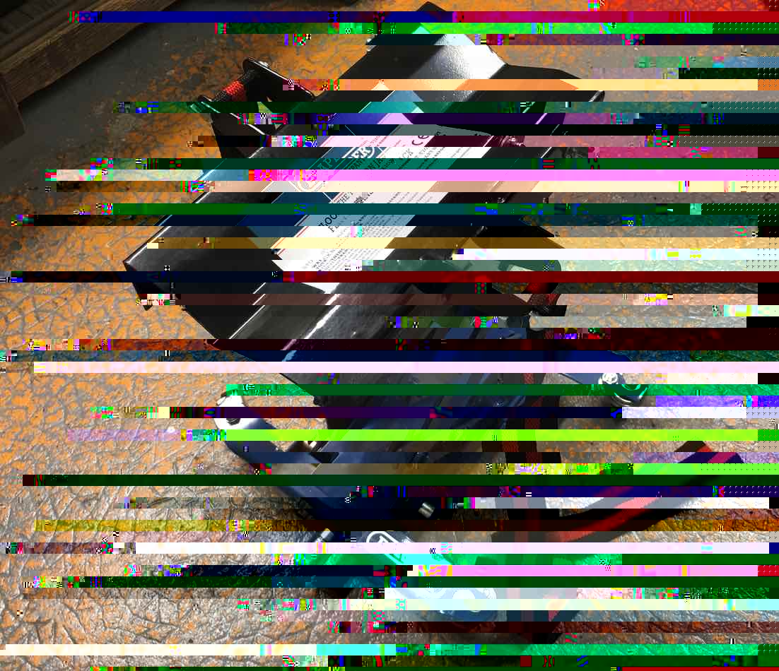

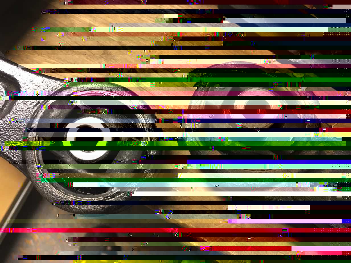

Cette semaine j'ai reçu ma commande d'huile de boite et de silent-bloc :
Ça tombait bien, j'avais justement un triangle qui faisait un "clanc" désagréable à cause d'un caoutchouc déchiré.
Après l'avoir évidé, un petit coup de scie à métaux et il est sorti sans effort :
Après avoir copieusement graissé les deux partie, c'est l'étau qui fait tout le boulot (attention à le présenter bien droit) :
Pas mal comme résultat (et c'est beaucoup moins cher que de racheter tout le triangle) :

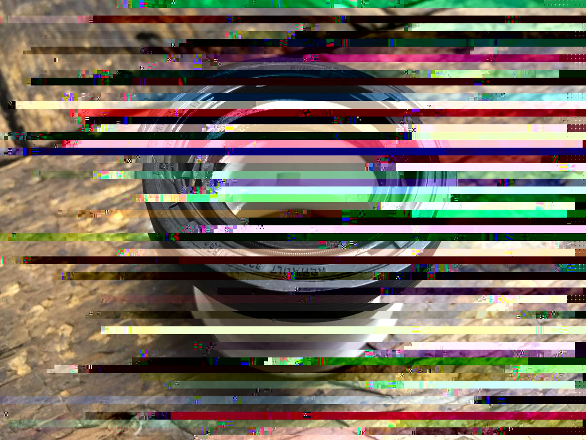

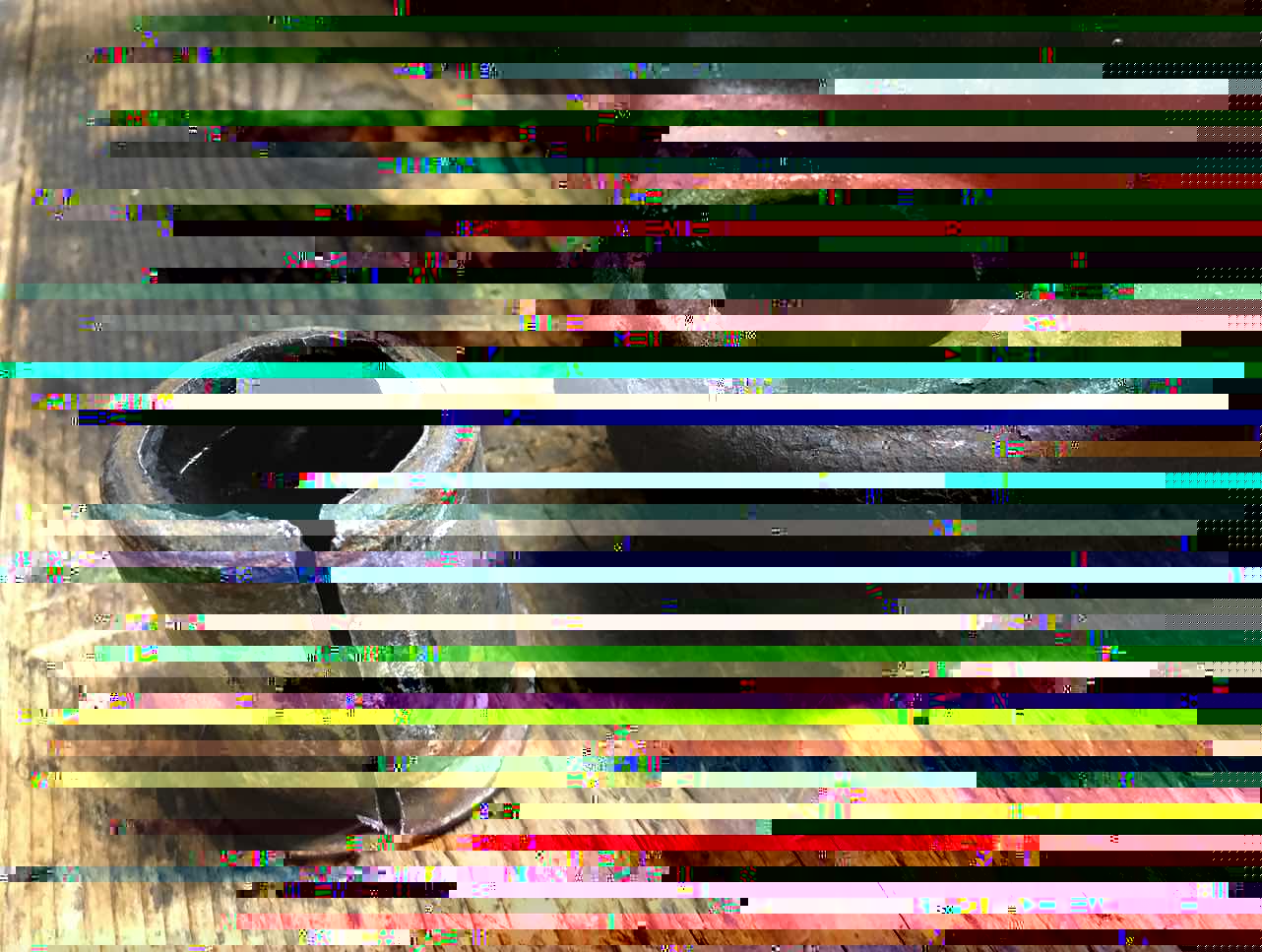

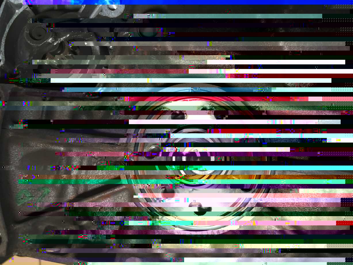

Je n'ai pas pu résister au plaisir de me faire une petite soirée "joints" :
Celui du vilebrequin présentait bien, pas de fuite, c'est toujours bon signe :)
Mais bon, avec 260000 km d'ancienneté, je ne prends pas le risque qu'il lâche dans quelques dizaine de millier de kilomètres.
Rien de bien compliqué, un petit trou au milieu avec une mèche de 2mm, une petite vis dedans et on tire fermement.
Montage à sec (tout au plus un peu de salive pour la mise place) avec un tuyau de PVC et un maillet de carreleur pour l'enfoncer de manière égale tout autour.
Nota : Il doit être très légèrement en retrait dans la gorge -> Ne pas le pousser à fond !
Bin forcément, hormis la couleur, pas de différence une fois l'opération terminée.

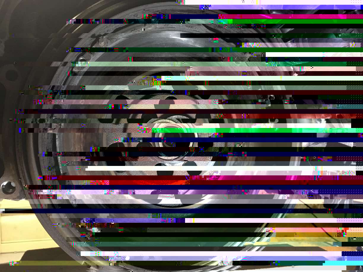

Bonsoir Wutch,
Effectivement, quand je regarde plus près, on distingue des traces d'usures au niveau de la fracture récente.
En plus, il était vraisemblablement bien cuit à cœur :wink:
J'étais quand même pas loins des rivets du disque…
Ça ne m'étonne pas que je n'arrivais plus à passer de vitesses, ou très difficilement, sur les derniers kilomètres.
Et ainsi que me le faisait remarquer fkp94 si justement au début du topic, si j'avais continué comme ça, c'est la boîte qui allait cassée.

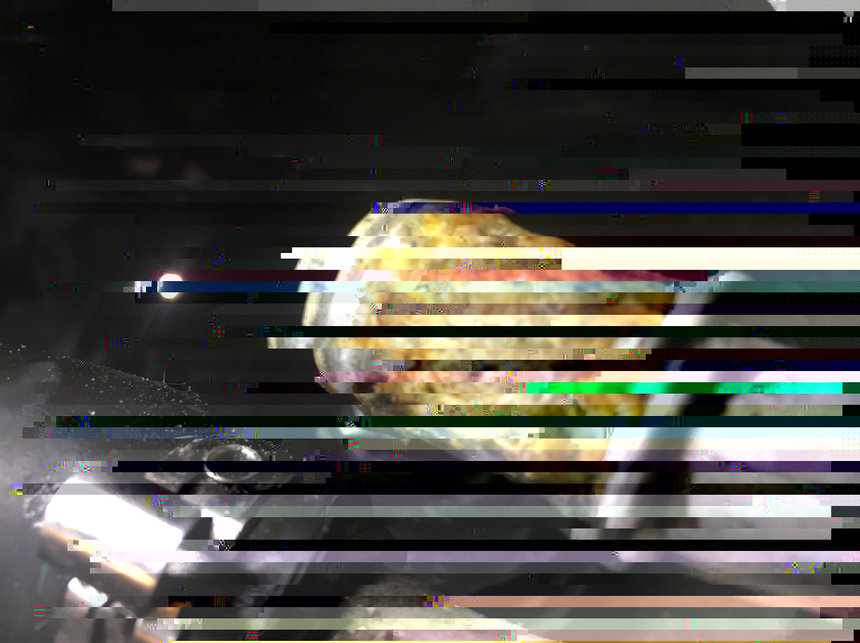

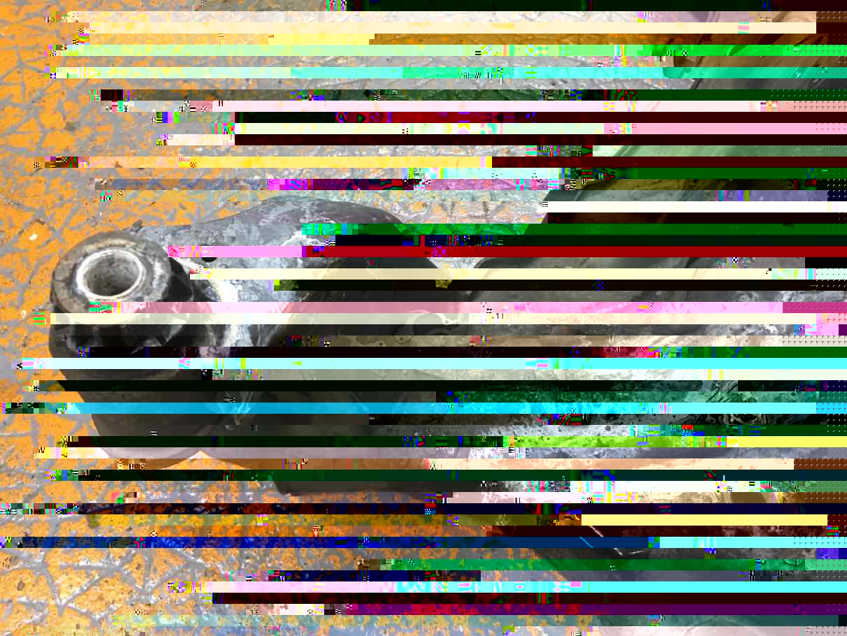

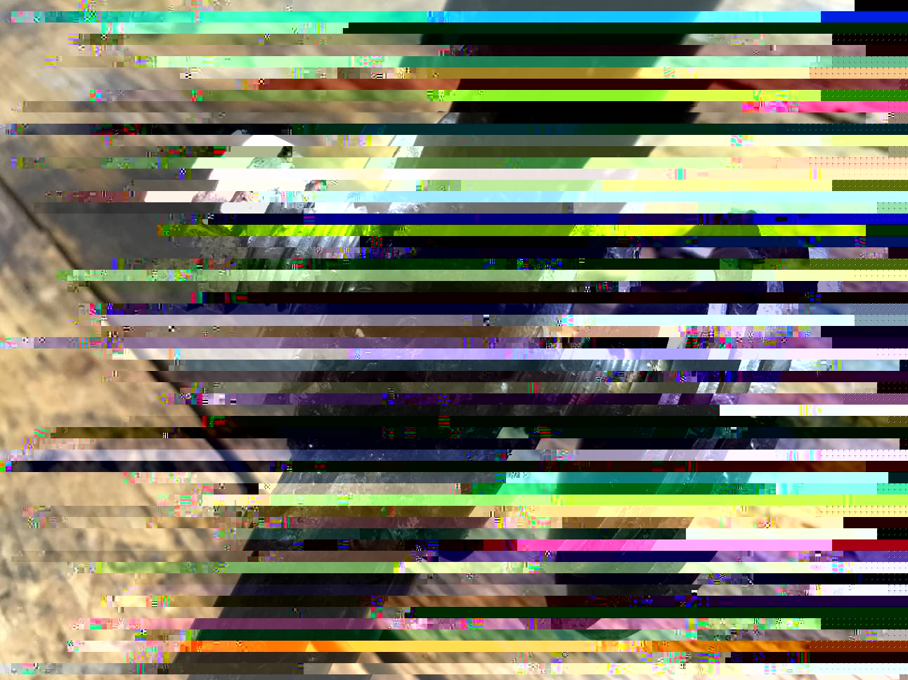

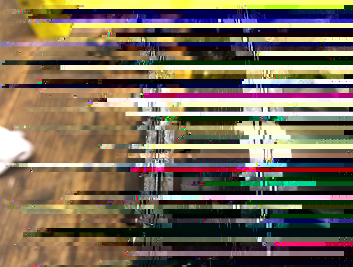

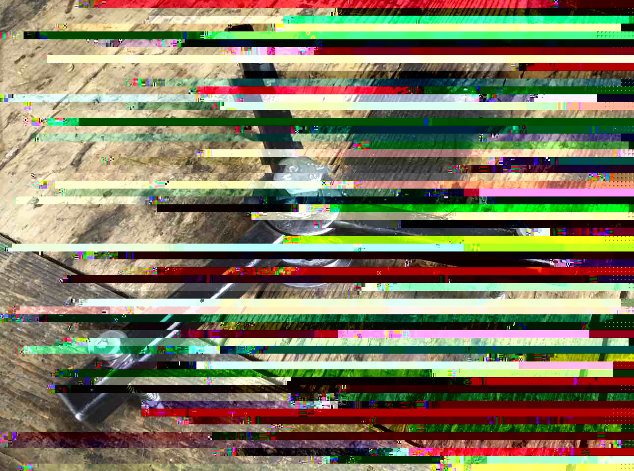

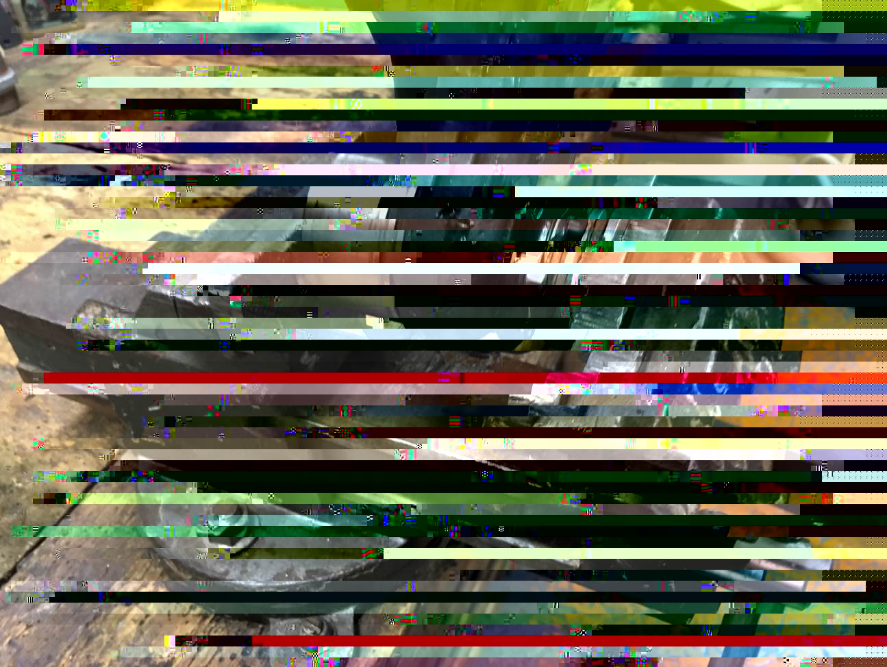

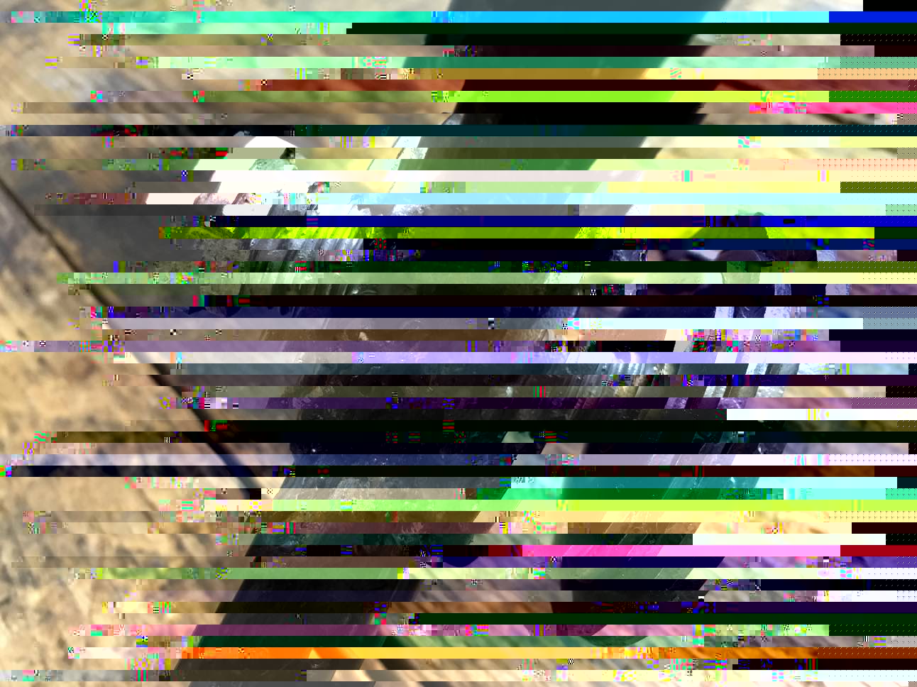

Des nouvelles du berceau…
Les silent-blocs étaient vraiment ratatinés, tous rouillés de partout, donc pas faciles à enlever :
Les plus simple c'est de forer le caoutchouc (dans mon cas bien cuit depuis 18 ans) avec une mèche de 6 mm tout autour pour évider le support, puis de passer la lame de la scie à métaux en dedans et de le sectionner par l'intérieur -> Attention à ne pas couper le berceau, c'est de l'acier 3 mm mais quand même…
Ensuite, il suffit juste de le chasser avec un petit burin car il n'oppose plus de résistance.
Il faut compter une petite heure de boulot, l'idée étant de ne pas abimer le berceau lui-même évidemment.
Evidemment, si vous disposez d'une presse 5 tonnes, c'est mieux :P

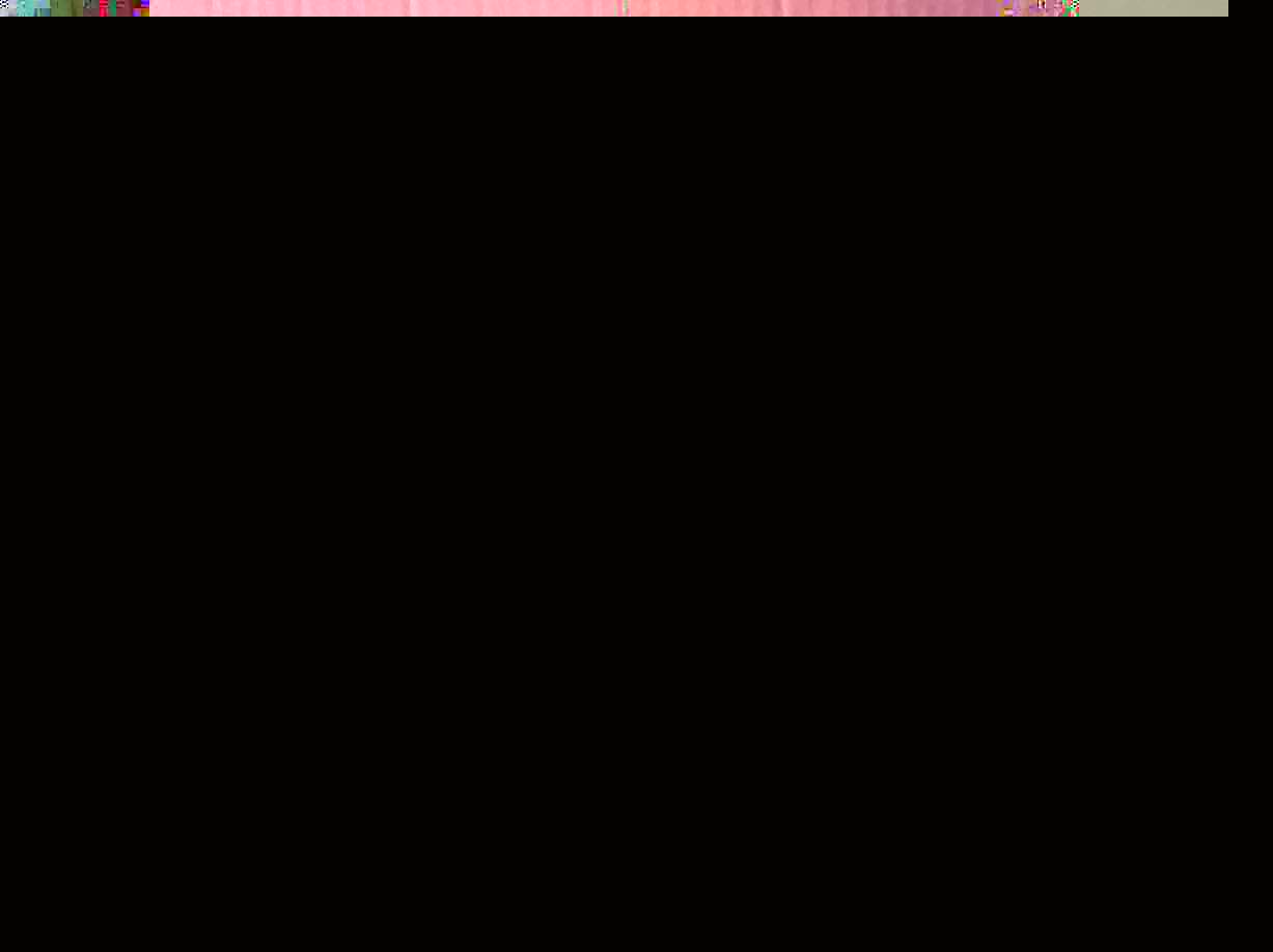

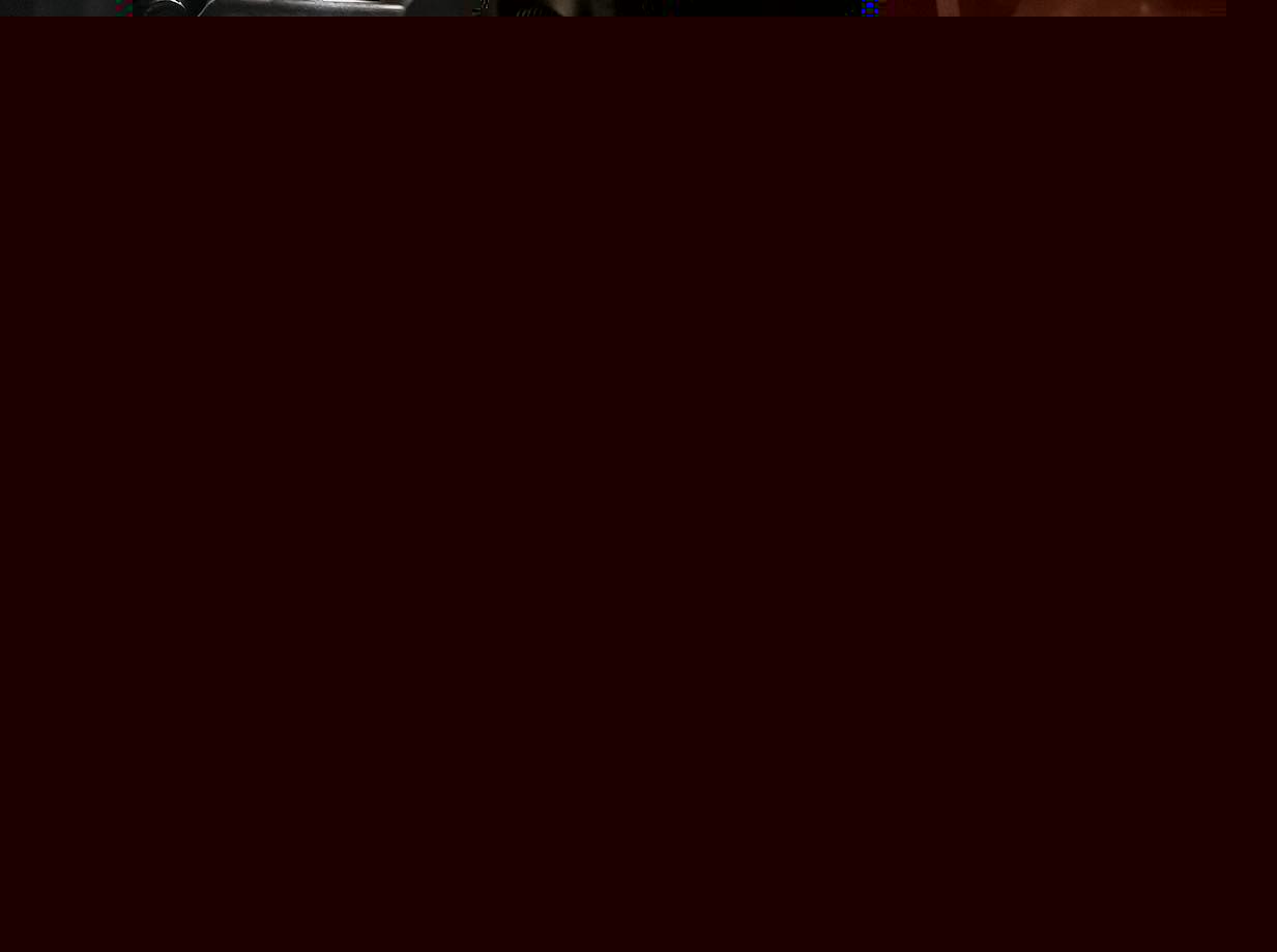

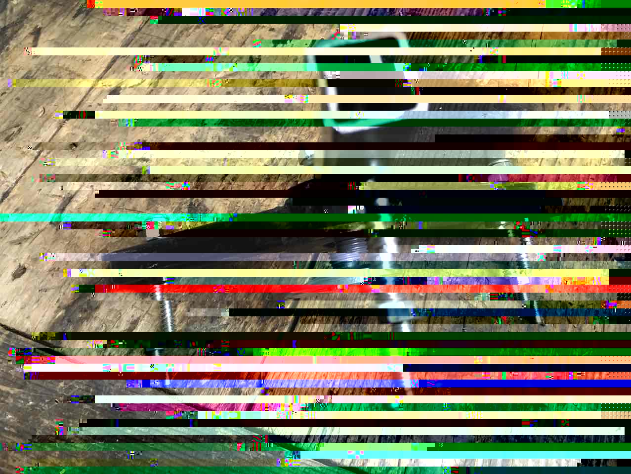

Reste à insérer les nouveaux silent-bloc.
Dans mon cas, sans presse, ni de kit d'extracteur, il m'as fallu un bon étau, de l'astuce et beaucoup de graisse :
En plus, comme le bazar pèse pas loin de 20 kilos, avec sa forme particulière "inmanœuvrable", la participation de ma grue d'atelier fut la bienvenue.
Et voila le résultat, après deux couches d'antirouille, et trois autres de peinture noire :
On dirait presque un neuf, en tout cas c'est bien le cas des silent-blocs.
Ça vas pas briller longtemps là où c'est placé mais il a quand même un meilleur aspect 8)

Bonsoir à tous,
Le nouvel embrayage est en place :
Pas de difficulté particulière ; on travaille proprement et on respectes les couples de serrage :P
Ah si quand même, pour les embrayage SAC, il faut comprimer le diaphragme du mécanisme pour armer le rattrapage automatique.
Et comme il faut obligatoirement l'outil de compression approprié, et que je n'avais pas avec moi la valise LUK à 500 euros, ni même celle d'Amazon toutes marques à moins de 100 euros, j'ai passé mon dimanche après-midi à en fabriquer un :
Bon, j'ai mis deux heures à fabriquer cet outil pour à peine 5 mn d'utilisation, mais bon voila c'est fait. :lol:
Demain soir, je remet la boite en place.
Bonne nuit à tous :wink:

L'embrayage ne vient pas déjà compressé quand il est neuf ? C'était le cas de celui que j'ai mis sur espace 4. Le compresseur semble servir uniquement pour remonter un embrayage qui a déjà servi.

Hello Wutch,
Hé non, pas celui-ci en tout cas. Pour les moteurs G9T, l'embrayage LuK 415 0146 10 doit obligatoirement être compressé avant assemblage de la boite sur le moteur, sinon ça marche pô !
Voici la doc fournie avec le kit :

Super ton compresseur mais ce n'est pas une obligation. Il suffit de 3 vis M6 assez longues et des entretoises. Il existe un tuto il me semble je m'en suis servi pour le remontage du nouvel embrayage LUK et bien sûr un centreur sérieux. Le réarmement du rattrapage existe ausi sur le LUK (à ne pas oublier).

Concernant le compresseur, je suis un peu perfectionniste et j'ai préféré m'en faire un bien. Si tu en as besoin, je te le passerai volontiers quand tu changera ton volant-moteur :wink:

Bonsoir à tous,
Alors je donne des nouvelles, et elles sont plutôt bonnes :D
J'ai donc remis en place la boite de vitesse le week-end dernier, pas de difficulté particulière à signaler - pour peu que l'on ai bien noté l'ordre exact des vis - hormis le casse-tête de la remise en place sur support de boite.
Ci-dessous, mon outil pour remettre la boite en place :
The Draper : Capacité de levage de 200kg avec une hauteur maxi de 57cm. Utilisation d'une clé 1/2 pour un réglage au millimètre.
A noter que je me suis contenté simplement de repousser le démarreur et non pas de l'enlever comme précisé dans la RTA, le démontage préalable de la vanne EGR pour un petit nettoyage facilitant grandement l'opération.
Ensuite, en travaillant tranquillement un peu tous les soirs, j'ai remonté le berceau, les triangles, la barre anti-devers, les portes-fusées, les cardans, les rotules de direction et de suspension, les amortisseurs… et j'en passe car tout ça prends un temps fou ! :cry:
Et puis tant qu'à faire les choses bien, j''en ai aussi profité pour changer de norme d'huile de boite. Fini la TRX, maintenant je passe à la NFP (en 75W80 toujours), avec un remplissage à 2,8L pas plus.
Samedi, comme il ne restait plus que la purge du circuit d'embrayage. Alors un grand merci à Yves78 pour m'avoir suggéré de remplir la butée hydraulique avant la pose, car une fois le circuit reconnecté sur le répartiteur côté boite, la purge a été effectuée en 6 coups de pédales d'embrayage.
