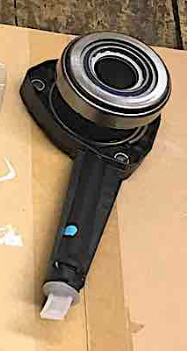

Quant au récepteur d'embrayage, la référence est bien référencée comme compatible chez eux (chez Oscaro aussi) :
Ce n'est pas la première fois que je tombe sur ce genre de problématique
Bon, j'ai bien conscience que ce n'est pas une référence absolue mais je tente le coup avec du LUK.
Je verrais bien une fois la boite déposée et je ferais un retour précis là-dessus.
Heureusement que j'ai pris l'option retour gratuit ! :wink:
Pour l'émetteur, pas de problème avec le mien pour l'instant. Même mieux, j'en ai un d'avance en stock car pièce rare s'il en est.
Espace III 2,2 DCi 115cv Expression 335000 km (Moteur et boite de vitesse d'origine, embrayage remplacé à 260000, il était temps !)
Messages : 3912
Localisation : 78 Yvelines
Re: Espace III 2,2L DCI Problème de passage des vitesses suite remplacement câble
Message non lu par yves78 »
Le récepteur qui est proposé sur Dialogys ( après vente Renault) est une butée non hydraulique. Si les autres fournisseurs se sont basés sur une base qui est fausse.
Comme tu dis, tu verras au démontage. :wink:
rmoitry a écrit : 31 juil. 2019, 11:10
Sur la comptabilité avec ma boite, tu me met un doute là. Pourtant d'après pièceauto 24, cela correspond bien à une PK1 057 :
Le récepteur est fait en 2 parties, fixations sur 3 points et sa sortie est à 90°.
Bon courage.

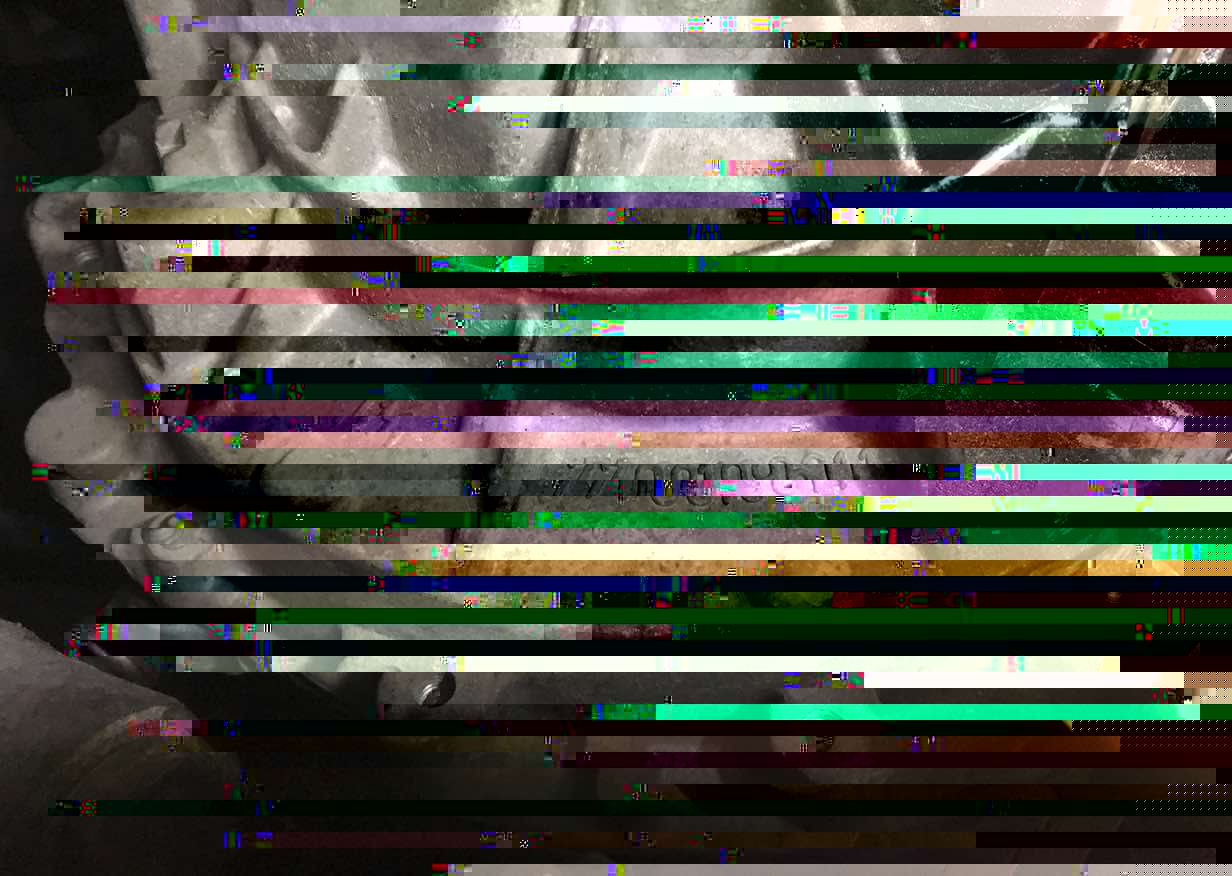

La boite PK1 en question :

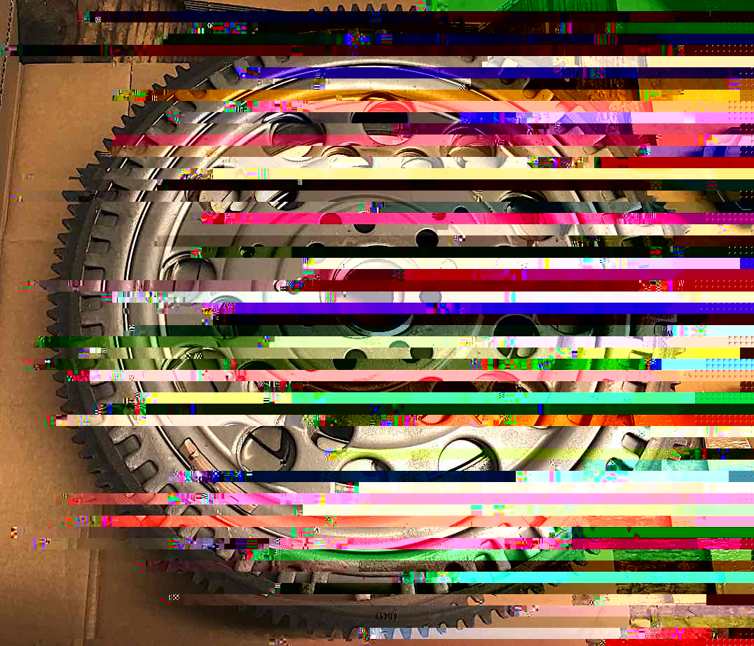

Le volant bi-masse qui mesure 70mm d'épaisseur :

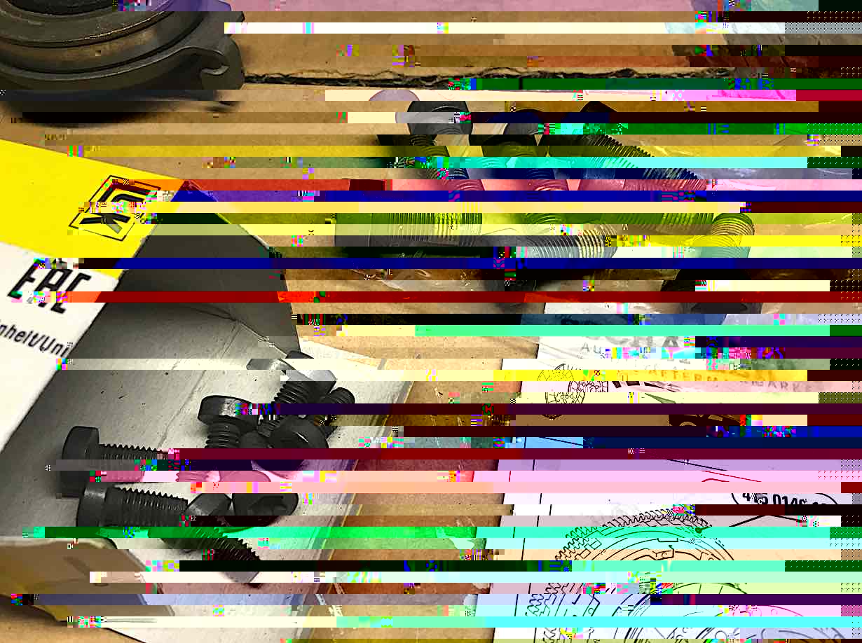

Et les vis :
Voici, voila.

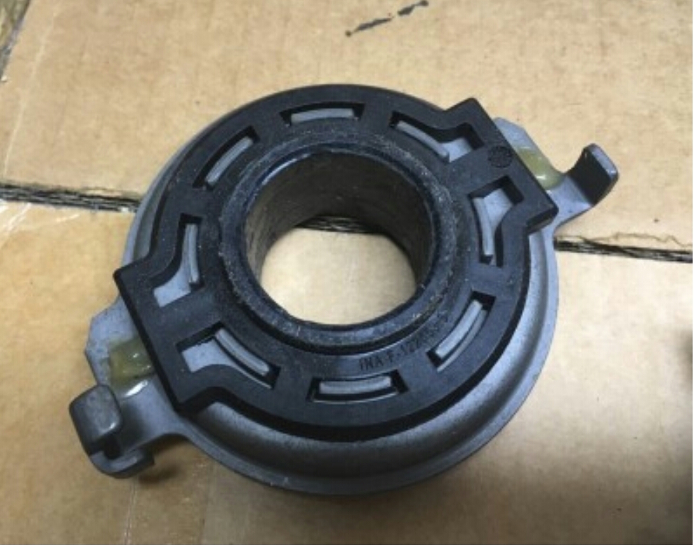

Celui là tu peux la mettre de côté peut-être pour un autre espace III mais pas pour le tien.
Pour le G9T boîte indice 057 c'est celui ci-dessous.
2019-08-04 14.11.11.jpg (51.36 Kio) Vu 6096 fois
avec la deuxième partie qui vient se cliper dessus qui fera ta sortie coudée.
Un conseil: remplis ta butée (le 2 parties assemblées et fixées) de liquide de frein et purge bien ta butée (ôter toutes les bulles d'air) avant d'assembler la boîte sur le moteur.
C'est le meilleur moyen d'être sûr d'une bonne purge. Bien rempli, tu mettras un bouchon en attendant d'assembler tà boîte au moteur.

Bonjour Yves,
J'apprécie grandement ton conseil quant au remplissage préalable du récepteur, cela devrais être effectivement très avantageux.
Par contre, je n'ai pas compris tes photos ; pourquoi rééditer celle de la butée (qui fait partie du kit) et surtout celle de mon récepteur ?
Aurais-tu une image ou mieux, une photo de celui que tu as installé dans ta PK1 quand tu l'as remplacée que je puisse me rendre compte ?
D'autant que la référence semble la bonne :
https://www.piecesauto.com/fr/dispositi ... 78033.html
Bon, de toute façon une fois la boite déposée, je pourrais faire le "comparo" avec celle qui est déjà en place…

bonjour,
j'ai réédité les photos pour te montrer la bonne et la mauvaise. Mais peut-être que tu savais déjà. j'essaie d'être synthétique, j'ai tendance à en mettre beaucoup mais je pense que c'était un peu t

bonjour,
j'ai réédité les photos pour te montrer la bonne et la mauvaise, mais sûrement que tu le savais déjà. j'essaie d'être synthétique, j'ai tendance à en mettre beaucoup mais je pense que là .... c'était un peu trop ...synthétique !
Je ne sais pas si tu connais mais pour monter l'embrayage il te faut un outil spécifique ou trois fixations vis M6 longues pour le monter. C'est un embrayage précontraint il existe un tuto assez explicite avec les trois fixations. C'est celui que j'ai utilisé pour monter le mien car je n'avais pas l'outil prévu pour son montage.

Alors, effectivement, la référence indiquée 306202443R présente une butée hydraulique bien différente de celle que j'ai achetée. Mais en fouillant un peu, elle ne veut toujours pas correspondre à mon véhicule quand je saisi mon N°de plaque minéralogique…
Bon, plutôt que de renvoyer celle-ci, en acheter une autre et peut-être m'apercevoir finalement à la dépose de la boite que ce n'est ni l'une, ni l'autre (facétie d'équipementier), mais encoure un autre modèle, je préfère prendre mon temps.
Pour le centrage, effectivement il y a une référence pour un centreur spécifique à la marque, tel que celui-ci (un peur cher pour un usage unique) :
https://www.repxpert.fr/fr/schaeffler-p ... age-ds3596
…Pas sur que mon centreur en plastique pour l'embrayage de ma Clio II 1,9D fasse encore l'affaire :?:
Du coup, je suis donc vivement intéressé par le tuto dont tu me parle…

Exactement, prendre en compte qu'il faut un centreur mais qu'il soit aussi un outil de compression. Mais tu peux aussi t'en sortir avec des vis M6 (ou goujons) et des entretoises ainsi qu'un centreur standard. J'ai utilisé cette dernière ne voulant pas investir pour une utilisation unique.
Pour info: Il existe deux tutos, l'un avec l'outil l'autre avec les vis.
