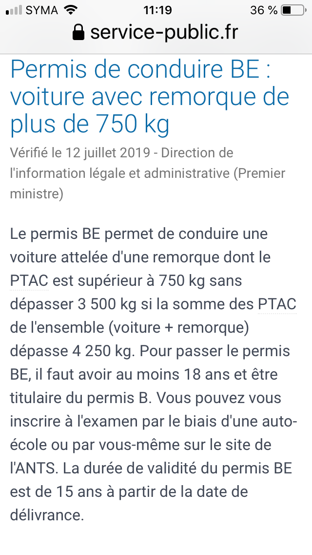

Si l'ensemble tracteur +remorque ne depasse pas 4250kg, le permis B suffit...

euh non, pas le permis B, mais le BE, c'est différent
Avec le B tu peux tracter une remorque dont le PTC et inférieur au poids à vide du véhicule tracteur, le tout devant rester sous les 3.5T
Donc une voiture de 1,6T à vide, peut tracter une remorque de 1.5T de PTC. Il faut garder un peu de marge car la voiture aura un conducteur et de la charge dedans.

Et attention au poids du véhicule tracteur.
Le permis B ne suffira pas, l'ensemble va dépasser les 3500 kg donc permis BE obligatoire pour aller jusqu'à 4250 kg de PTAC.
