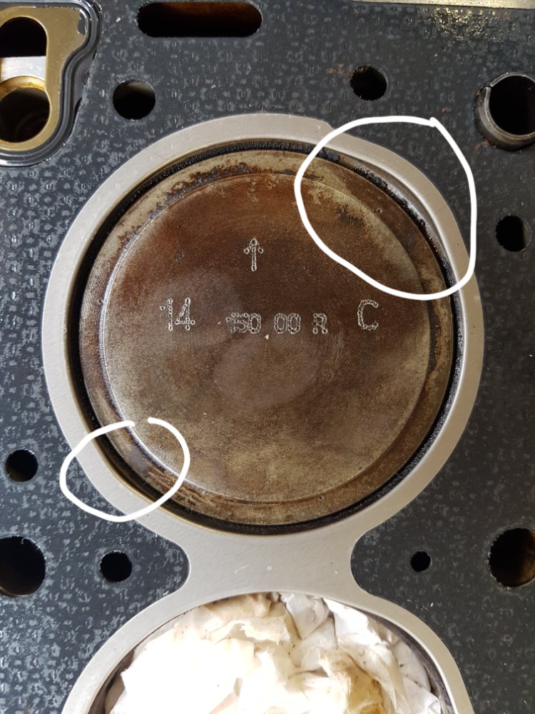

yves78 a écrit : 10 mai 2021, 23:26 On ne va pas recommencer et pourquoi Renault et pas Citroën !
Bon bizarrement pourquoi Picasso première génération j'ai vu la même chose et pour sur 308 j'ai vu la même chose et pourquoi ! Bon je peux continuer longtemps comme ça !
Et pourquoi (pour finir)on te vend un joint culasse neuf de Saxo venant d'un garage Citroën avec des sertissages déformés (sur les 4 cylindres) et que l'on te dise "c'est pas un problème !" de la part d'un chef d'atelier mécanique.
J'espère qu'ils ne font pas les mêmes pour Xantia !
Et ça c'est gratuit ! Attention pour ce moteur ils sont tous comme ça, ils en ont pas d'autres.
Alors oui, un véhicule c'est pleins de pièces techniques et c'est compliqué.
Pour tout le monde.
PSA a été mesquin : lors de la vente des voitures equipées de TU, ils auraient du fournir 2/3 joints de culasse d'avance pour les futurs remplacements :lol:
sympa le joint serti en ovale, peut etre pour aller avec l'ovalisation des cylindres ? :lol: :lol: :lol:
