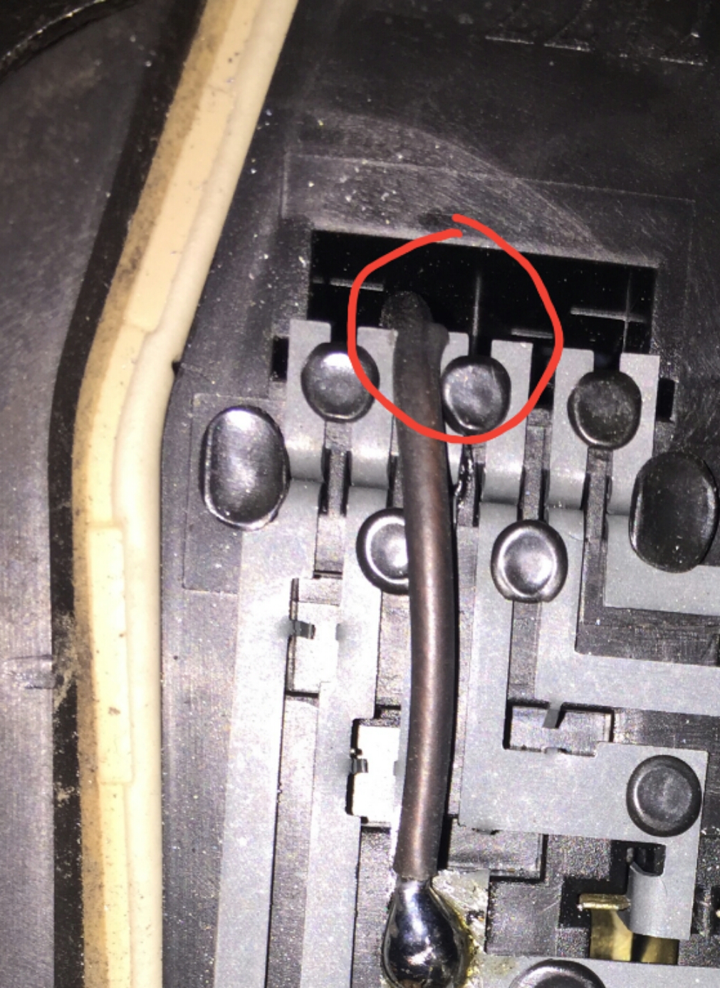

Hello
Petit souci sur mon camion , quand j'active le clignotant droit , le feu de position clignote aussi , demontage de la platine , je me rends compte qu'une pin de la prise a chauffé, j'ai donc commandé une platine de remplacement.
Par contre autre souci quand je branche un adaptateur 13 broches ==> 7broches pour atteler une remorque, j'ai le clignotant qui clignote plus rapidement.
Pensez vous que le souci de platine puisse influer sur la prise remorque?
Mon faisceau d'attelage est celui d'origine renault branché dans le compartiment moteur

On peut réparer sans pb, il suffit de mettre une nlle masse
Oui cela influe sur la remorque.

Hello , réception ce jour d'une platine de remplacement , et bien l'etat est pire que la mienne Du coup comment resoudre le probleme?

la solution définitive, tu soudes un fil de masse sur les pistes de la platine, à l'intérieur, et tu mets un domino ou raccord rapide sur le fil de masse du connecteur. Il y a plein de tuto ici et sur le net, c'est un pb commun a plein de voitures, on en voit souvent avec les feux arr qui dysfonctionnent, c'est dû au fait que la cosse de la masse est de la même section que les autres mais passe jusqu’à 5 ampoules, soit 5+5+21+21+21W soit 6 Ampères, ça chauffe.
On retrouve ces pb sur les platines fusibles des espaces 1, R11, R9 au moins qui ont les mêmes platines fusibles, avec des connecteurs mal dimensionnés.

Entre temps j'ai pas mal cherche , si je comprends bien il y'a 2 masses sur cette platine, 1 masse pour clignotant , positions , stop et 1 masse pour le feux du bas, je vais donc relier ces 2 masses et by passer le connecteur pour les masses
MErci
MErci

Je ne voudrais pas contredire mais j'ai une autre hypothèse concernant la surchauffe de la masse.
Ce n'est pas obligatoirement un problème de conception à proprement parler vrai pour le type de connexion faux pour le passage de l'ampérage.
Ce qui me fait dire ça. Pour réaliser mon nouveau montage double éclairage de recul sur chaque feu. J'ai récupéré une platine bricolée (fil de masse soudé sur la platine ) je suppose que l'ancien propriétaire a eu ce problème de masse.
A regarder de plus près je me suis aperçu que la broche mâle de masse était fondue et aussi de biais. Ce qui a pour conséquence de réduire la surface de liaison (mâle/femelle) et de provoquer la surchauffe.
Avec un fer à souder j'ai chauffé le plastique périphérique de la broche pour la redresser et qu'elle se trouve bien en face alignée avec la partie femelle du connecteur.
Le montage à maintenant un mois et demi et ma platine fonctionne très bien sans fil rajouté.
En conclusion vérifier bien les broches des platines et des connecteurs qu'ils soient bien alignés pour passer le maximum d'ampèrage sans surchauffe.

- Messages : 77
- Inscription : 25 févr. 2015, 13:49
- Modèle : [Espace III 2.0]
- Localisation : Essonne
Re: Probleme de feux arrieres
Hello
Bon j ai ecoute les maitres du forum
J ai d abord poncer la piste de masse afin que l etain accroche bien puis une petite soudure et un petit raccord.
Test des feux ca marche nickel bref des fois vaut mieux pas de faire des noeuds au cerveau et écouter ceux qui ont la solution. Merci encore a tous pour le temps accorde
Espace III 2.0 16v RXT de 1999 : 190000km
- Messages : 3511
Tu as coupé le fils de masse d'origine qui allait au connecteur du feu AR ?
- Messages : 3511
J'ai observé de plus ta solution c'est bien ça marche. Mais j'espère que le fil de masse que tu as soudé passe entre deux lames de masse parce que si ce n'est pas le cas, dans quelques temps tu vas droit au court -circuit.
- Messages : 7993
+1..petite erreur de débutant qui a voulut faire du beau...
